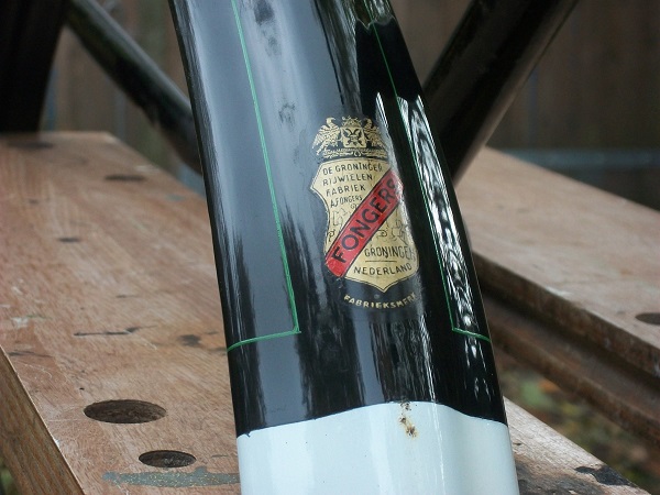

Re: Welke lak kan ik het best gebruiken?
Ik heb goede ervaringen met Tencoferro roestwerende ijzerlak. Het droogt niet supersnel (waardoor het aardig glad te verwerken ia) en ook droogt het satijnglanzend op.
De kleur echter is niet heel diepzwart, maar het is uiteindelijk een heel sterke lak.
Jaren geleden heb ik er mijn Empo transportfiets mee geschilderd en het zit er nog goed op.
Nu gebruik ik deze Tencoferro ook wel als basislak, na droging spuit ik het met de hoogglans zwart van de Action (die Maarten ook noemde).
Een aantal laagjes van deze spuitbuslak (Tencoferro liever een goede week laten uitharden, en dunne laagjes spuitlak met tussenpozen want het is waterdun), laten uitharden en dan polijsten met Commandant (het groene blik) laat het glimmen als een spiegel, en mooi diepzwart.
Echter niet zo duurzaam als de oorspronkelijke moffellak.
Grappig detail is, dat er op de spuitbus als producent staat vermeld; Fiets-o-Fit BV uit Sneek
Mijn andere transportfiets, een Simplex uit begin jaren '50, had ik (o,o jeugdzonde want die was eigenlijk niet zo slecht) met zwarte Hammerite geschilderd.
Daar ben ik geen fan van, het schildert niet echt lekker en oogt iets te 'plastic-achtig' op één of andere manier.
Wat ik wel gebruik van Hammerite, is de oxide-rode primer.
Deze heette (heel) vroeger volgens mij 'Finnigans' en was een al bestaand Engels product.
Het heeft qua consistentie feitelijk niets gemeen met de Hammerite glanslak (Smoothrite heette dat vroeger geloof ik)
't Is gewoon een fijne, goed vullende en roestwerende primer.
Als je daarover de Tencoferro ijzerlak doet, en dan afwerkt met de Action spuitbus krijg je het effect van het getoonde Fongers scherm.
Op oude fietsen zie je ook wel eens een oxide-rode ondergrond als de moffellak verpoetst is.
En met zo'n opbouw heb je een aardige roestbescherming voor je transporter!
Groet, Erwin
