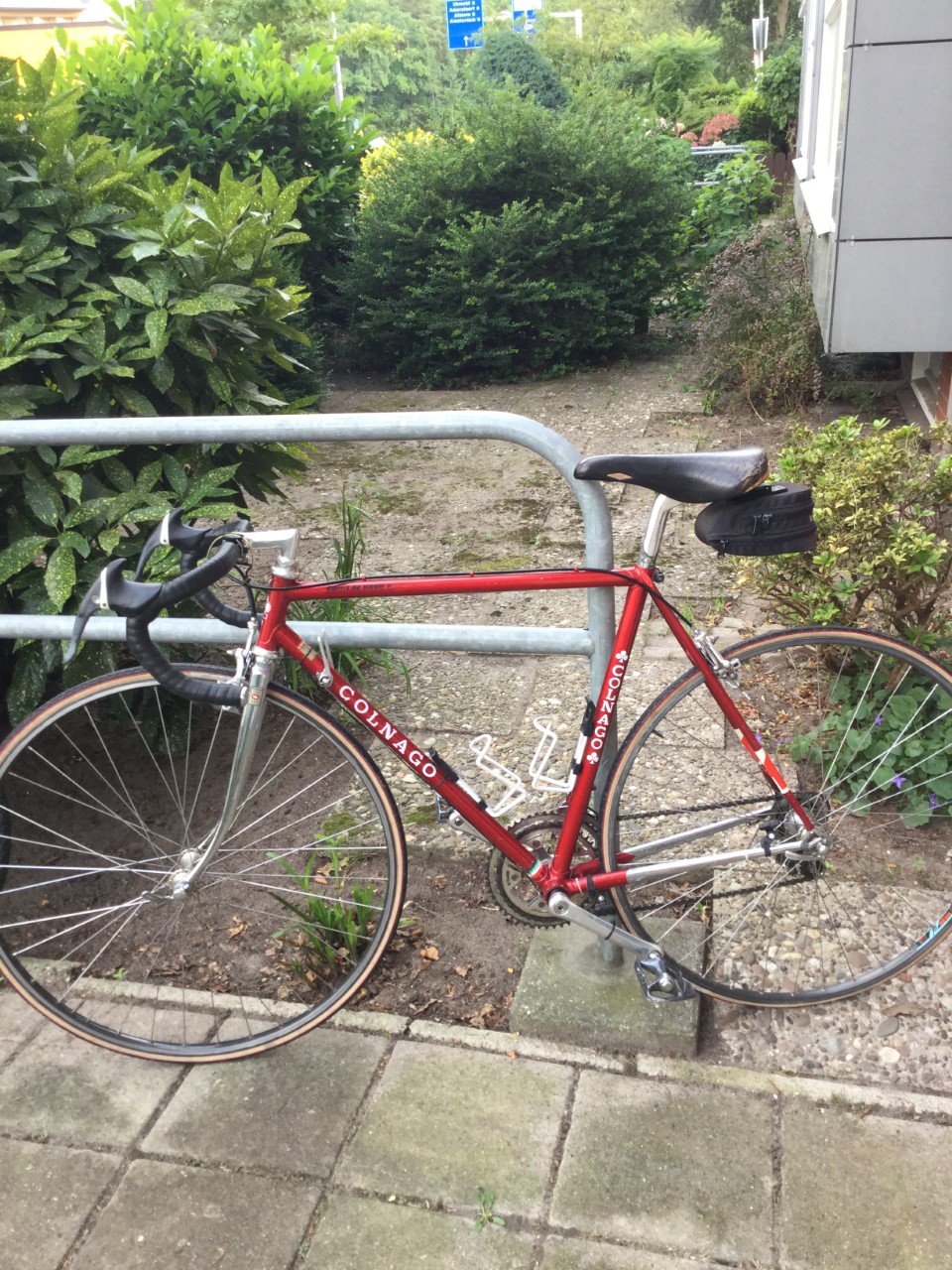

Hierbij mijn vraag over deze wielrenners fiets.
Deze Colnago die ik een kleine 5jaar terug geërfd heb van mijn Opa(italiaans).
Mijn oma kan zich helaas niet herinneren of hij deze fiets uit italie mee had genomen of in Nederland op de kop heeft getikt. Het enige dat ze weet was dat hij hem al heeeeeeeel lang had.
Wat wel bekend is is dat hij vroeger semi pro/amateur wielrenner was voordat hij naar nederland kwam (1960). en wedstrijden fietste in italie.
Nu vond ik wel een Italiaanse sticker op het frame zoals op 1 van de foto"s.
Mijn daadwerkelijke vraag is.
-Model Naam ?
-Heeft deze fiets enigszins iets van waarde +-?
-Bouwjaar of modeljaar als dat mogelijk is ?

Re: Colnago racefiets ,uit Italie?,jaartal?
Dag Steef,
Colnago bestaat sinds eind jaren zestig en is een van de meest beroemde Italiaanse merken. In de jaren zeventig en tachtig behoorde het merk ongetwijfeld tot de top van de racewereld. Of dit een echte Colnago is, kan ik zo niet bevestigen, maar er zijn op internet vast wel lijstjes met framenummers te vinden.
Deze foto geeft weinig info; aan de andere kant zitten de herkenbare onderdelen. Ik schat dat de fiets rond 1980 gemaakt is (voorderailleur op een aangesoldeerde nok). Ik denk dat de remmen en/of remgrepen van wat latere datum zijn. Colnago's waren meestal rijkelijk voorzien van graveringen met klaverblaadjes. Dat geeft al wat meer zekerheid dan alleen een sticker. Echte Colnago's in goede staat kunnen nog honderden euro's opbrengen.
We werken langs elkaar zie ik nu; er zijn nu meer foto's te zien. Helaas geen graveringen met klaverblaadjes. Ik denk dat alleen de sticker van Colnago is. Verder best een leuke racefiets hoor. Maar niet echt waardevol.
Bedankt voor je reactie.
ik vond ook een aantal stickers van 'Columbus' op het frame en voorvork
Hallo Steef,
Die stickers geven de kwaliteit aan van de gebruikte framebuizen. Als ik het goed lees type TSX. Dit is een buis van wedstrijdkwaliteit van eind jaren tachtig. http://cyclomondo.net/page6.htm De Columbus stickers worden vaak mee geleverd bij een stickerset van Colnago. Een eigenaardigheid van Columbus is de aanwezigheid van spiraalvormige groeven in de stuurbuis aan de onderkant van de vorkkroon. Ook de diktemaat van de zadelpen (27,2mm) is een aanwijzing voor goede buiskwaliteit. De gebruikte onderdelen zijn op zich van goede kwaliteit maar vormen geen samenhangend geheel. Dit is niet gunstig voor de verzamelwaarde.
