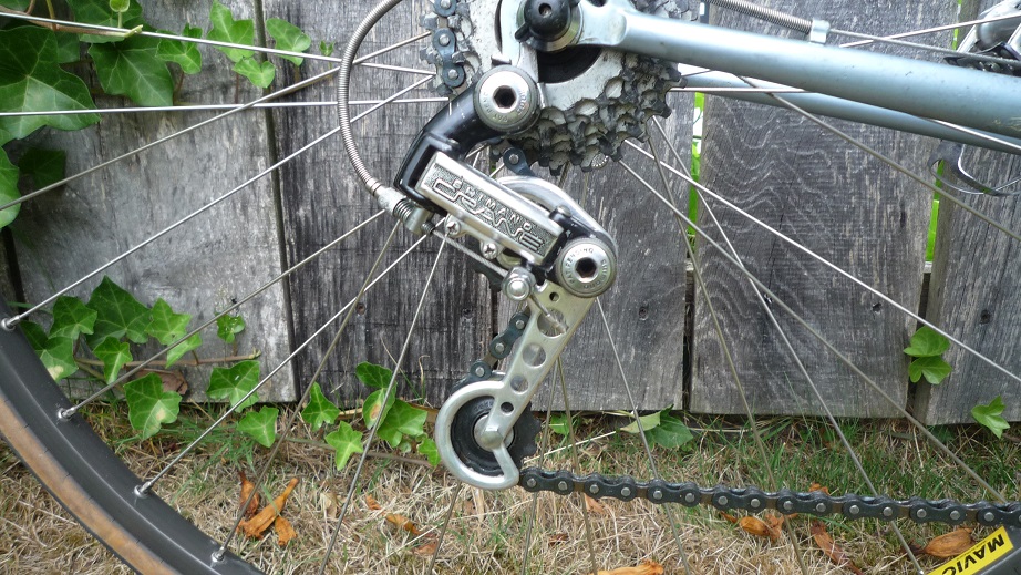

Om het probleem, dat Wiel beschrijft, te vermijden, kan een Shimano GS lange slag derailleur worden gemonteerd; Dura ace of Shimano 600 GS. In dit geval is die van de foto zelf samengesteld, maar ze zijn nog wel te krijgen uit de jaren zeventig.
- Shimano lange slag derailleur
- lange slag derailleur.jpg (285.76 KiB) 3961 keer bekeken
