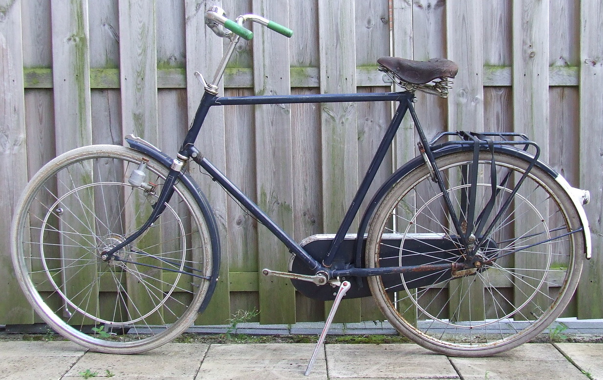

Ik ben een relatieve nieuwkomer als het op oude fietsen aankomt en nu heb ik als nieuw projectje onlangs een Gazelle Sport Luxe op de kop getikt maar hoe langer ik ernaar kijk hoe meer raadsels ik zie.
het forum hier lijkt me een uitgelezen kans om iets van de experts op te steken ;) .
De grote vraag is een beetje, wat is er nu origineel?
Om met het meest opvallende te beginnen; de kleur.
60 jaar oud en dat is wel een beetje te zien...

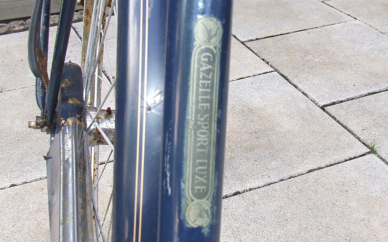

Deze prachtige diepblauwe kleur lijkt mij niet origineel, iemand heeft behoorlijk zorgvuldig het geheel geschilderd en netjes nieuwe biezen in lichtblauw aangebracht. Ook de lugs zijn van een lichtblauw accentlijntje voorzien. Het originele typetransfer is ook netjes omschilderd en te zien is dat de originele kleur waarschijnlijk grijs-groen was.
Keurig om hettransfer heen geschilderd.

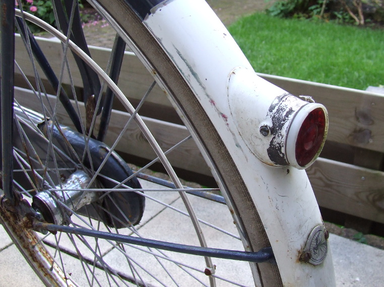

De spatborden en kettingkast zijn eveneens in dezelfde kleur maar lijken deze origineel te hebben en niet te zijn overgeschilderd. De kettingkast heeft ook een jaren 70 opschrift.
Achterlicht met intact glaasje!

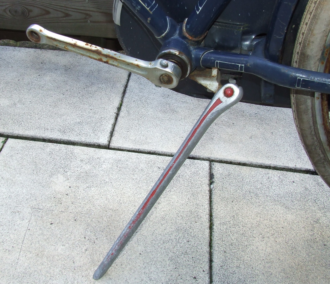

De trapas, cranks en standaard lijken wel origineel; er zit geen zuchtje speling op!

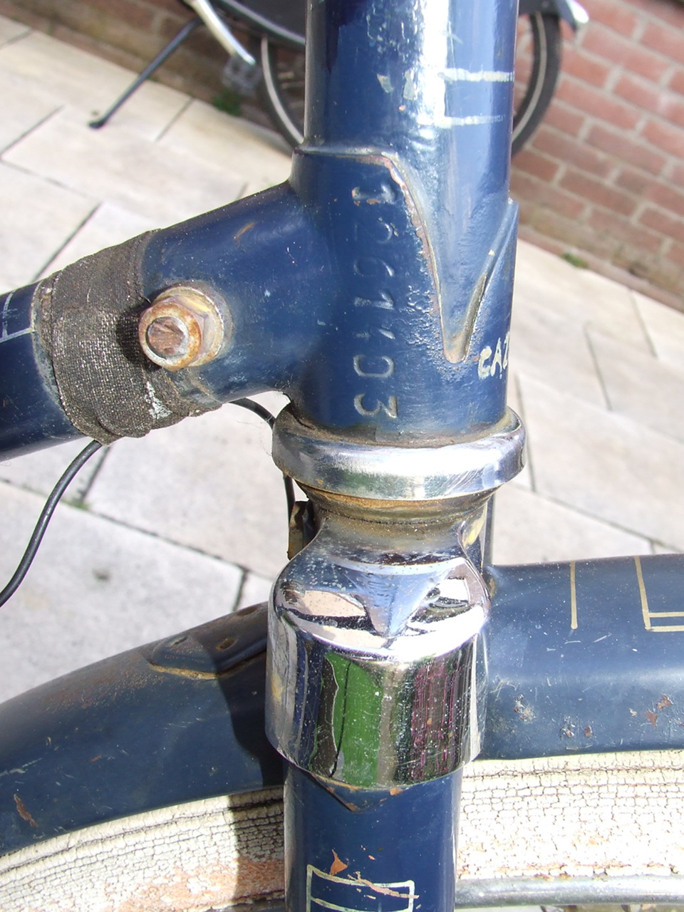

Wat me later pas opviel is dat de sierkap op de vorkkroon van een erg eenvoudige vorm is. Dit moet volgens mij een puntige versie met gazelle's zijn; duidelijk te zien is dat de vorkkroon zelf wel een puntje heeft.
Niet originele sierkap op vorkkroon en serienummer uit 1957/58

Kortom, mijn theorie is dat iemand, waarschijnlijk al in de vroege jaren 70, de fiets overgeschilderd heeft en voorzien heeft van passende spatborden en kettingkast.
Later zijn dan de remstangen en andere toebehoren verwijderd en is er een terugtrapnaaf ingespaakt.
Nu jullie mening over dit raadselachtige beestje!

Ook zou ik iemands mening willen weten over de vorkkroon sierkap, alle Sport luxes die ik gezien heb hebben de puntige versie met de uitgesneden Gazelle emblemen.

de vorkkroon is inderdaad vervangen hier hoort een kapje met een hertje op.
je crancks en standaard zijn nog origineel.

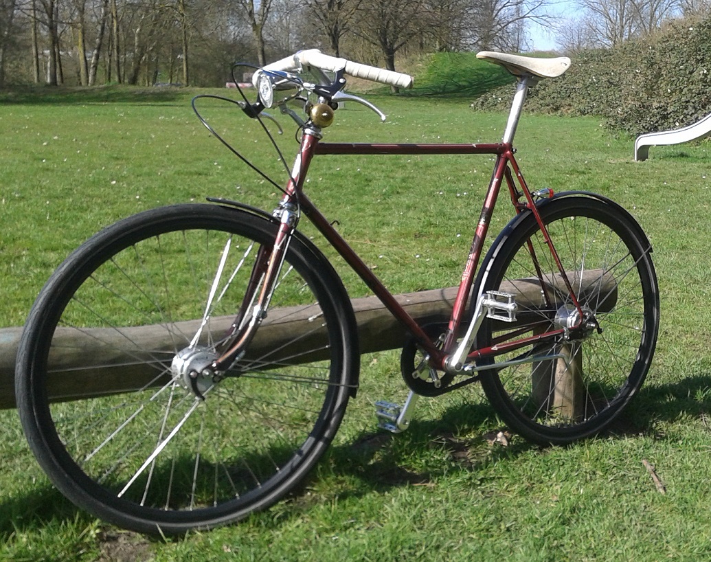

Nou, vorig jaar heb ik op basis van een Gazelle Sport Superlicht frame uit 1967 hetvolgende gebouwd:
Custom op basis van een Gazlle Sport Superlicht uit 1967
Ik weet het, zonde/heiligschennis etc. maar bedenk wel, het frame was het enige wat nog over was van die fiets. De SuperLicht restanten zijn gevonden in een leegstand kraakpand in Rotterdam wat gesloopt ging worden.
Deze fiets is helaas 3 weken nadat ik hem klaar had GESTOLEN! :evil:
Ik wil dus een opvolger van deze custom bouwen maar dan met een groter frame (ik heb lange benen :D ) en hier komt die oude brakke Sport Luxe in beeld.
Die heeft namelijk een 63 cm frame en is dus lekker groot, helaas niet zo licht en mooi qua afwerking als de Superlicht (die was helemaal van Reynold 531 tenslotte)
Wat ik wel leuk vindt is om toch een beetje de historie van zo'n karretje te weten en hoe hij er ooit uitzag, hoewel die dus niet gerestaureerd gaat worden.
