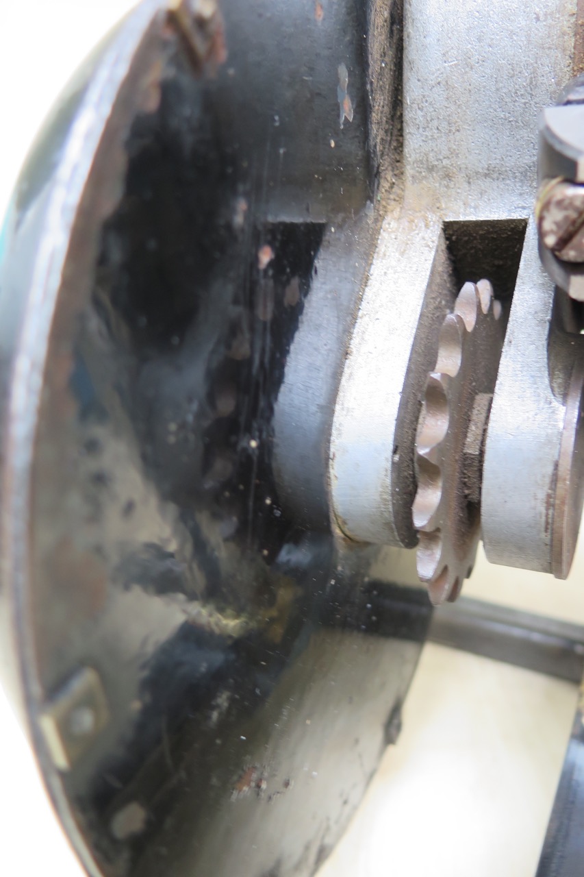

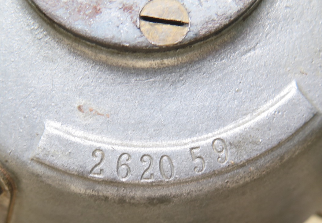

Ik heb pas een motortje van een Burgers elektrische fiets uit 1932 gekocht. In 1932 brachten Burgers, Gazelle , Juncker , Stokvis en Simplex deze fiets met een door Philips ontwikkeld motortje op de markt. Het werd geen succes.
In het clubblad 2003/4 en 2004/1 heb ik daar een artikeltje over geschreven. (zie de oude uitgaven in de documentatiebank). De motor was speciaal door E.M.I ontwikkeld.

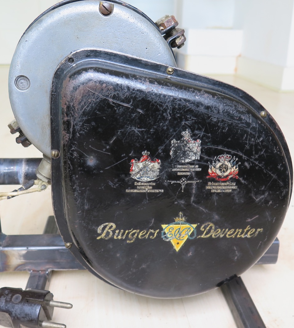

Hierbij wat foto's van dit motortje. In het themanummer van Burgers staat een afbeelding van een Burgers electrische fiets. De ophangbeugels van mijn motortje zitten echter op een andere plek. Ik vermoed daarom dat Burgers twee modellen op de markt heeft gebracht. Een damesmodel en een herenmodel. Gezien de plek van de ophangbeugels zou het model lijken op dat van Juncker.
hieronder zet ik ook een aantal afbeeldingen van dit eerste model electrische fietsen. Als iemand een afbeelding heeft van het herenmodel van Burgers hoor ik dat graag. Ook als je meer informatie hebt over deze Philips electrische fietsen.
groet Theo

- IMG_4895.jpeg (234.96 KiB) 10309 keer bekeken
- IMG_4897.jpeg (256.67 KiB) 10309 keer bekeken
- IMG_4898.jpeg (185.61 KiB) 10309 keer bekeken
- IMG_4903.jpeg (174.75 KiB) 10309 keer bekeken

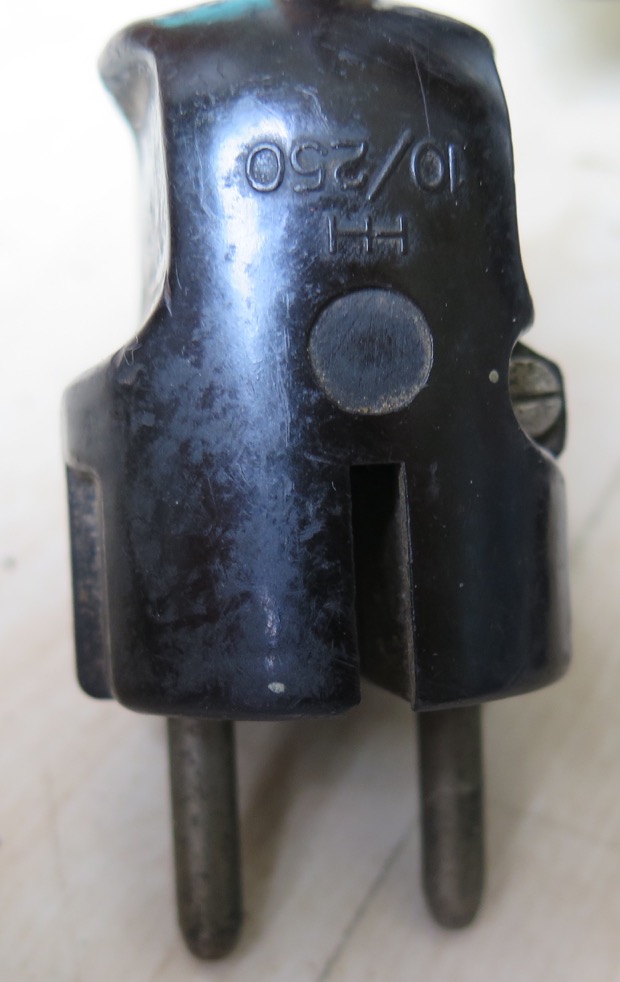

- stekker
- IMG_4900.jpeg (87.3 KiB) 10309 keer bekeken

ik heb er gisteren met Hans naar zitten kijken. We dachten dat de stekker in de accu moest. Ik weet niet of daar nog wat tussen zat. Daarvoor zouden we de fiets die in het wetenschapsmuseum Nemo in Amsterdam staat eens moeten bekijken. We hebben de motor wel getest door hem aan te sluiten op een acculader. Hij doet het goed.

de bakkelieten contrastekker is van de zelfde leeftijd als de motor. Maar aangepast. Waar de randaarde heeft gezeten is een groef gefraisd. Aan de as van het elektra deel zit een klein tandwiel. Deze drijft het tandwiel aan achter het kettingtandwiel zit. We hebben de motor getest met een acculader 12V. Door de stekker om te draaien verander de draairichting. Aan de andere zijde van het kettingwiel zit een vliegwiel. Hierdoor neem ik aan dat meetrappen een noodzaak was.
