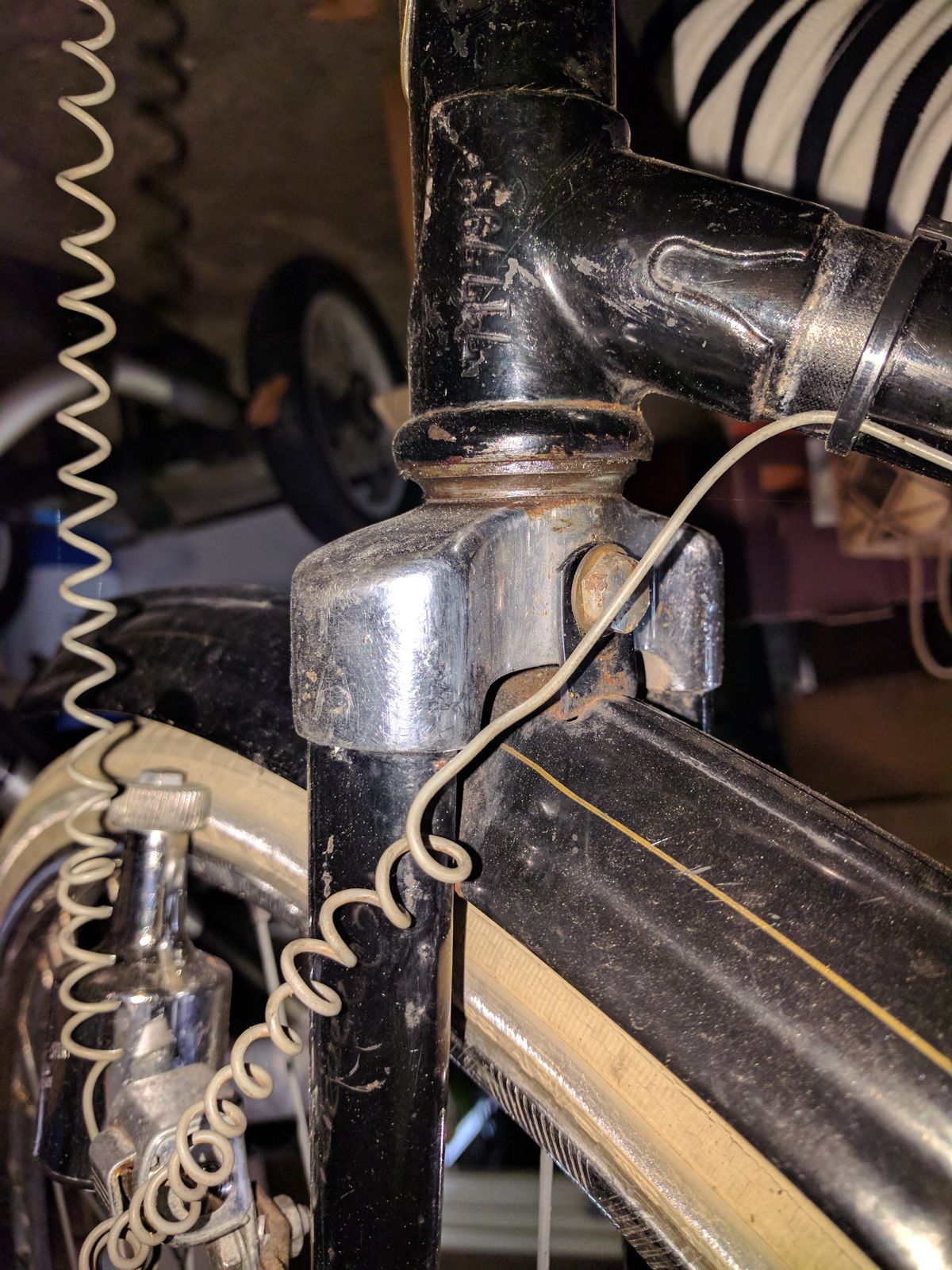

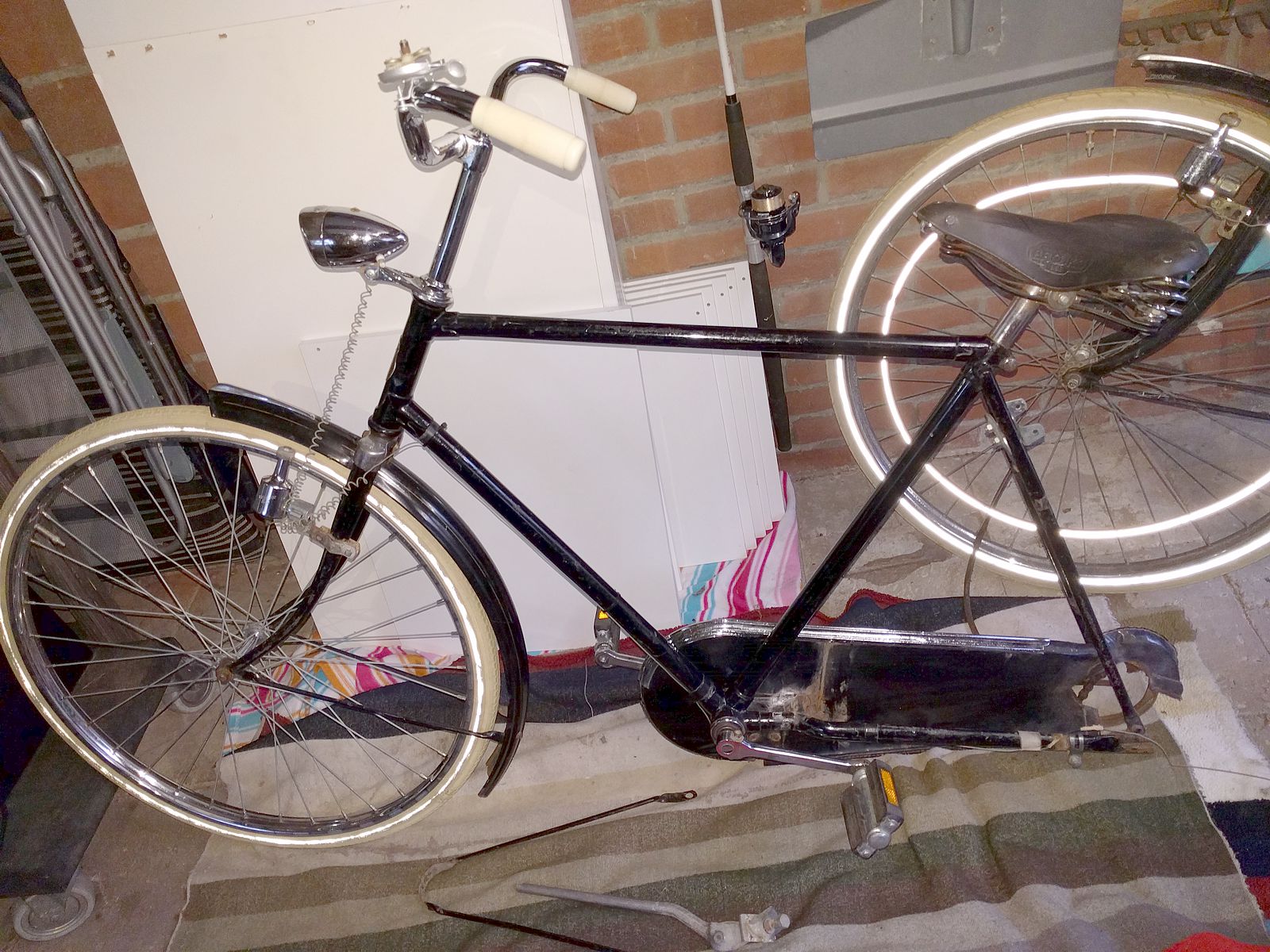

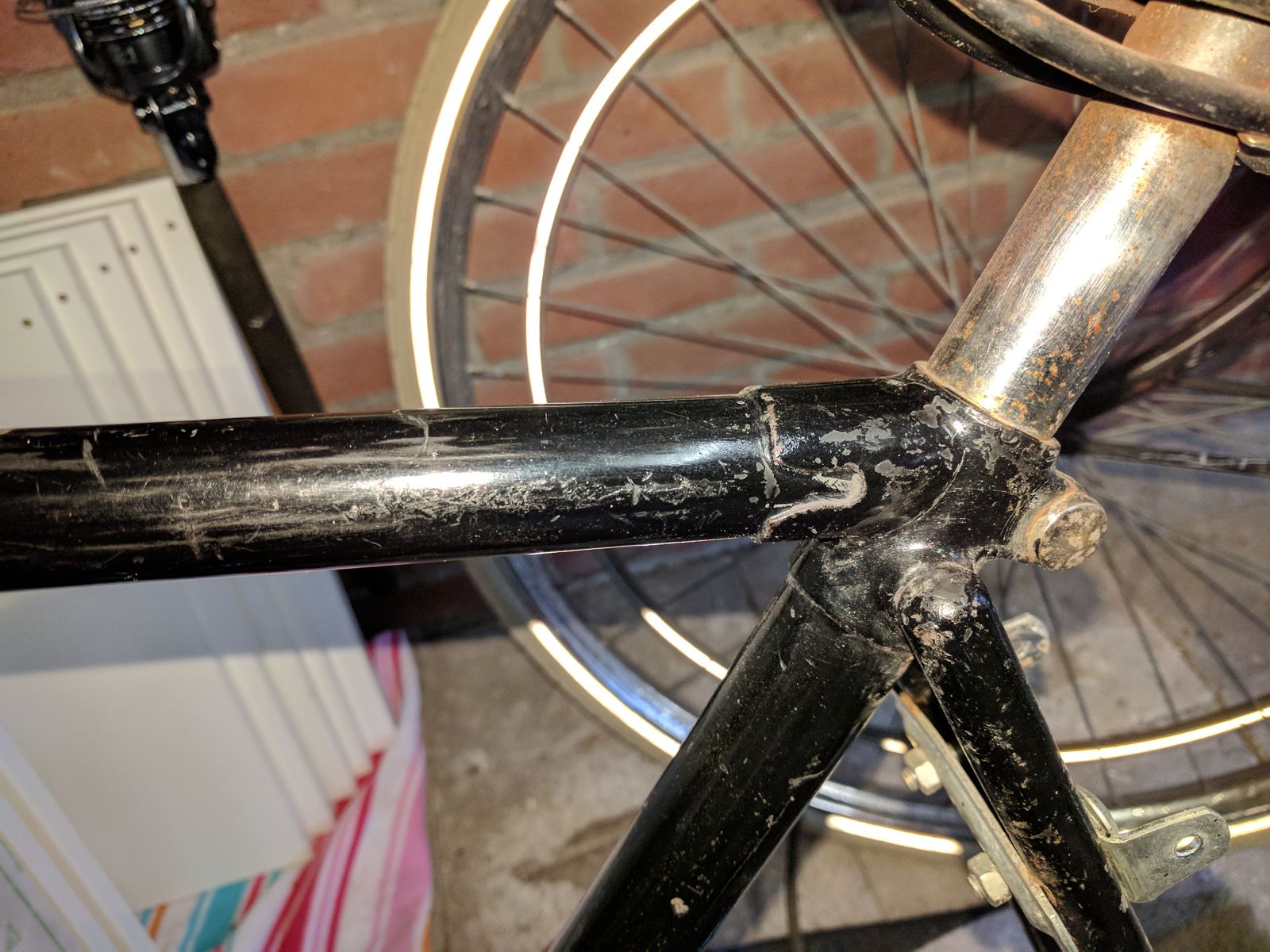

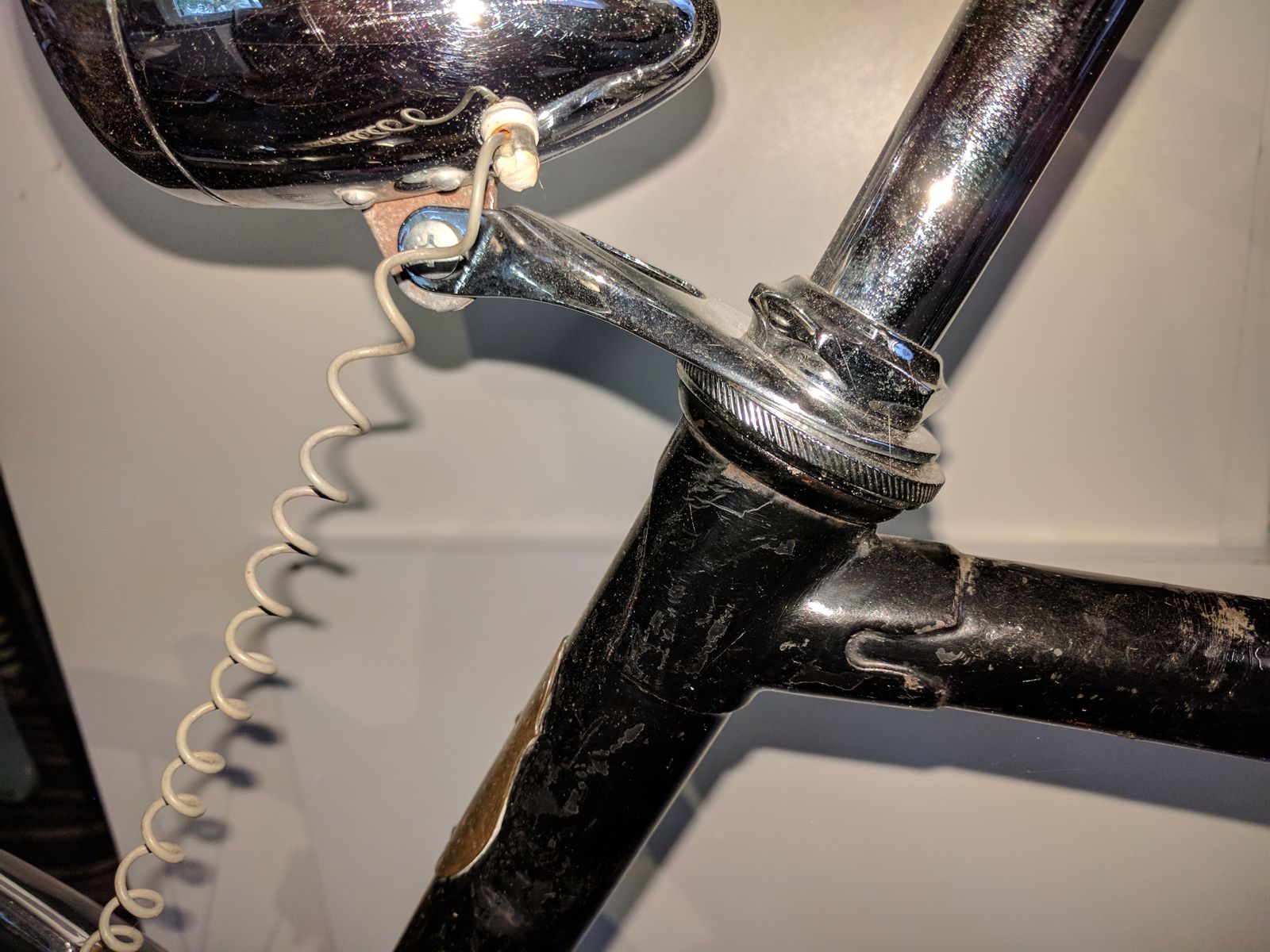

Ik begin er ook aan te twijfelen of het een no. 1 is. Ik heb even een paar foto's gemaakt. Het framenummer is volgens mij 717793.
Ik zie ook dat waar de framebuizen in elkaar gesoldeerd/gelast zijn, dat dit er anders uit ziet dan bij de Gazelles die ik gezien heb.
Enig idee waar we het over hebben?

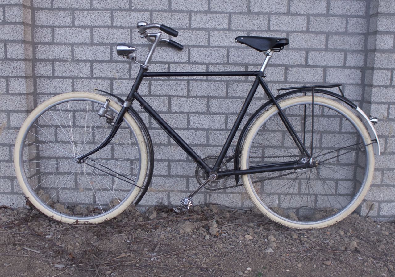

Het ziet ernaar uit dat je een ouder model sportfiets hebt en deze heeft weer heel specifieke spatborden. Voorop zit het zogenaamde eendebek spatbord.
Hier een foto van mijn fiets uit ongeveer dezelfde periode.

klopt dus ; het is een sport uit 1948 ; daar horen idd smalle spatborden in zoals op de andere foto,s te zien is ; ik wil er aan toevoegen dat er ook verkeerde [ veel jongere ] velgen in zitten

Zo te zien is alleen het frame nog het enige wat is overgebleven en stamt uit eind jaren 40. De rest is van latere datum.
Het zijn helaas lastige onderdelen om te vinden.

Het is even de vraag hoe graag je de fiets wil reconstrueren. De foto die ik geplaatst heb is een indicatie hoe de fiets er ongeveer heeft uitgezien. Mijn Gazelle is uit 1949 en dus een jaartje jonger.
Wat ik zelf aantrekkelijk vind aan dit model is het typische stuur en de bagagedrager en dit zijn nou net de onderdelen die moeilijk te vinden zijn. Ik had zelf het geluk om een damesmodel op de rommelmarkt te vinden.

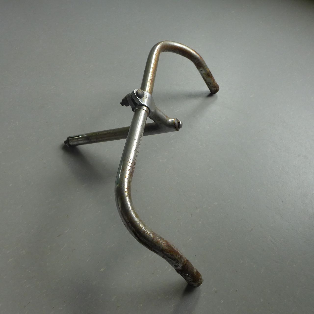

Ik heb nog een stuur bewaard maar dit is vrij slecht en durf ik eigenlijk niet aan te bieden.

Het stuur is eigenlijk overal wel krom. Op de plekken waar de handvatten zaten is het metaal erg slecht.
Ik heb er toch maar wat foto's van gemaakt.
