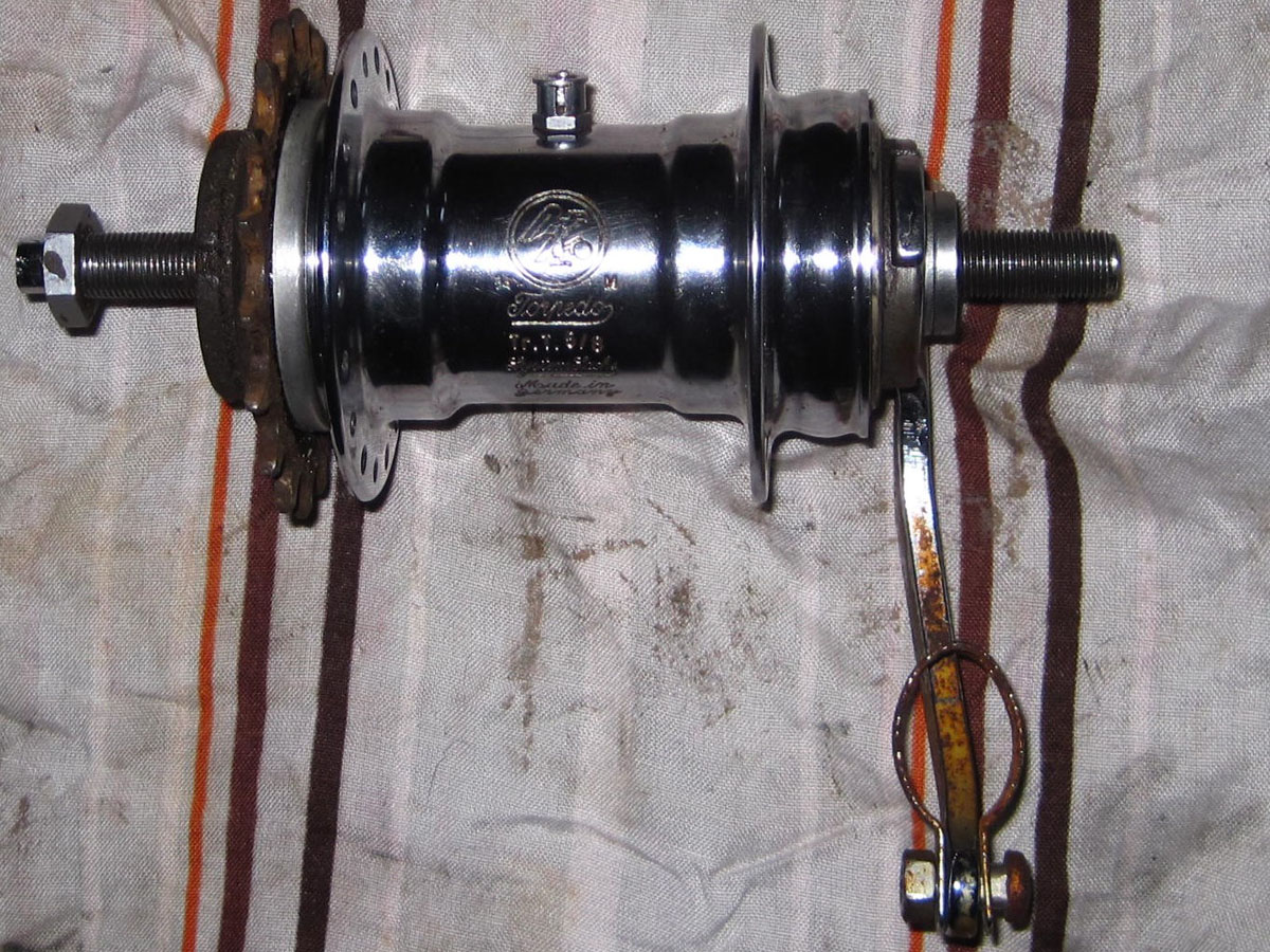

Gevonden bij de Duitse 'kleinanzeigen' van ebay: een doosje met naven waaronder twee NOS durex remnaven met een schroefdraad op de huls voor een tweede tandwiel. Een zonder remhevel helaas, maar verder zijn ze hetzelfde, tot de stempeling toe: Durex, 54/8 D.R.P., Präzisionswerke. Ik vermoed dat die 54/8 op de productiedatum slaat.
De durex naven zijn extra zwaar uitgevoerd, met een groter dan normale diameter remmantel en ook een grotere inbouwbreedte, van 121 mm. Dat maakt ze behalve voor een hulpmotor ook heel geschikt voor transportfietsen die hun leven zijn begonnen als doortrapper. De maten zijn vergelijkbaar met de torpedo transportnaaf, al is die nog net iets lomper uitgevoerd. De asdikte is bij de durex wel net als een normale torpedo 9,3 mm, de torpedo transport heeft een dikkere as van 10,3 mm.

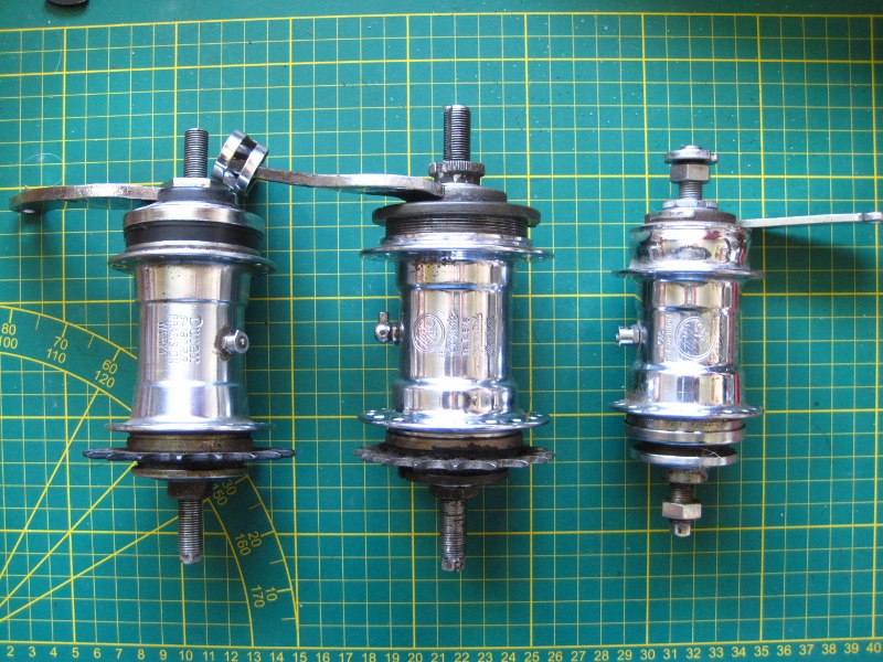

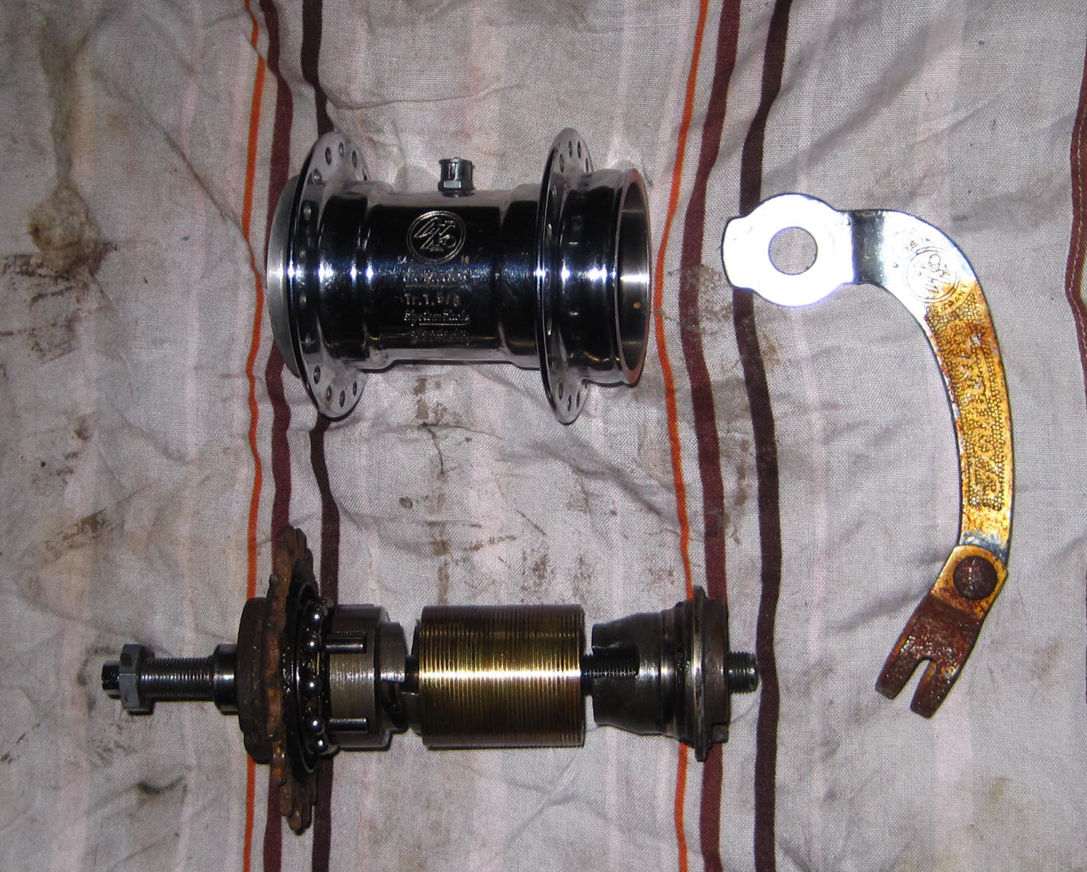

Het binnenwerk lijkt op torpedo, maar dan net even anders, met oa andere nokken voor de remmantel, die trouwens wel lekker breed en dik is, veel meer remkracht dus. Voor de verhoudingen is hier nog een foto van de durex, een torpedo TR 5/8 en een gewone torpedonaaf.

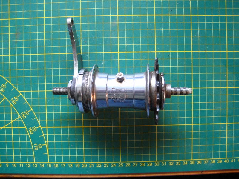

Ja, ik had 'm gezien op je blog (en ook al op marktplaats ;-), mooie naaf is dat. Hij is wel weer iets anders dan de torpedo TR-T 5/8 die ik heb. De huls lijkt me iets smaller dan jouw naaf en daarmee de remmantel ook.
De torpedo TR-T 5/8 heeft een inbouwbreedte van 125 mm, die door een wat smallere borgmoer aan de remhevelkant terug kan worden gebracht naar 121. De durex heeft een inbouwbreedte van 121 mm.

Dat past een stuk beter. Die moped naaf van mij heeft een inbouwbreedte van 130mm, dus is weer te breed.

Tja, das wel rot. Er is helaas weinig om mee te spelen bij jouw naaf, de borgmoer bij de remhevel is al een smalle. De ring weglaten gaat je ook niet veel helpen. De vaste konus is erg breed, als je daar een kleinere voor kan vinden past ie misschien wel. Maar ja, vind die maar eens... Bij scheunenfun.de misschien?

Binnenwerk ziet er nog puik uit, met een als nieuwe remmantel:
Die 5/8-toevoeging heeft trouwens te maken met de afschuining van de aandrijving van de rem, die is veranderd in najaar 1953. De twee delen moeten daarom altijd samen worden vervangen, ze passen niet op oudere versies.
