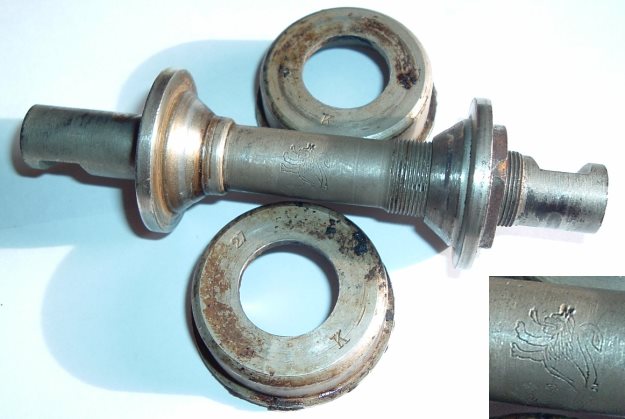

trapas met 2 x schroef draad
Bericht door appie*-* »
hallo
ik heb mijn trapas uit de oma fiets gehaald alleen zit er 2 x schroef draad op dus je kan alle 2 de cones kan je er af draaien
wat voor as is dit en wanneer werden ze gemaakt
(foto van google)
groet appie
'trap as.jpg (43.59 KiB) 3238 keer bekeken
hoi ik ben abram ik heet appie omdat ik het wel grappig vond
Berichten: 1924
Re: trapas met 2 x schroef draad
Dit is gewoon een Thompson type trapas. Daar zijn voor wat ik heb gezien beide conussen aangebracht met schroefdraad. Normaal zit een van de conussen echter vast, vrij waarschijnlijk er heet op gedraait zodat hij bij afkoelen krimpt en vastklemt (ondermaatse diameter van de conus, zodat deze er alleen heet op past). Het kan zijn dat deze is losgeraakt, of dat hij gewoon nooit vast is gezet.
appie*-*
Berichten: 294
Lid geworden op: 14 dec 2016, 17.29
ik hoefde er niet veel kracht voor te zetten en hij ging al los dus warm op gedraaid denk ik niet maar bedankt voor de info
