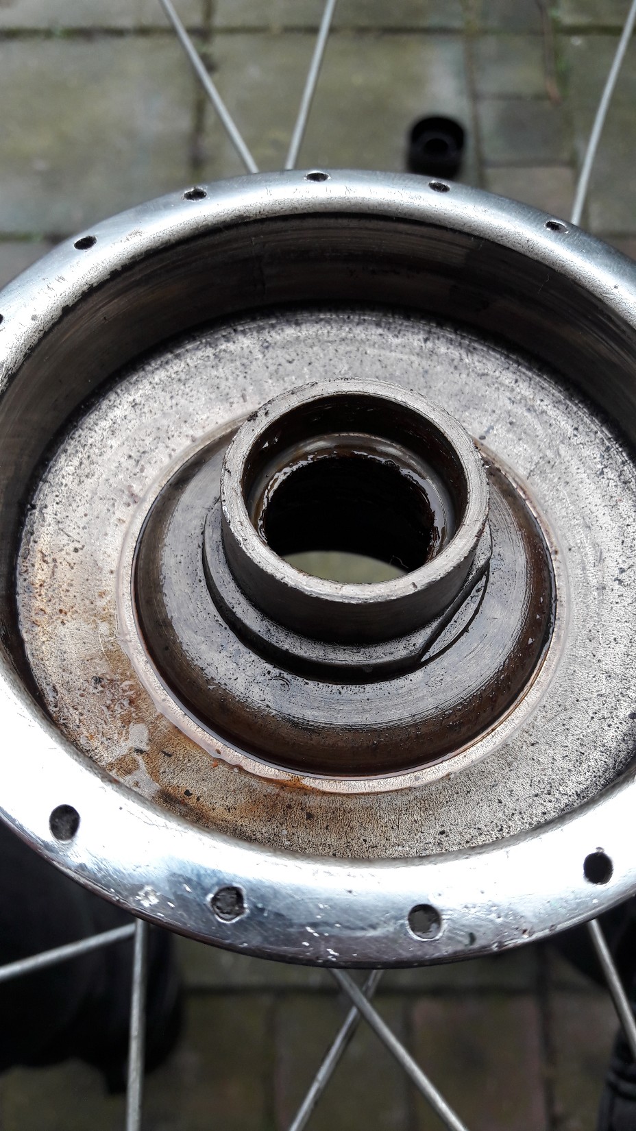

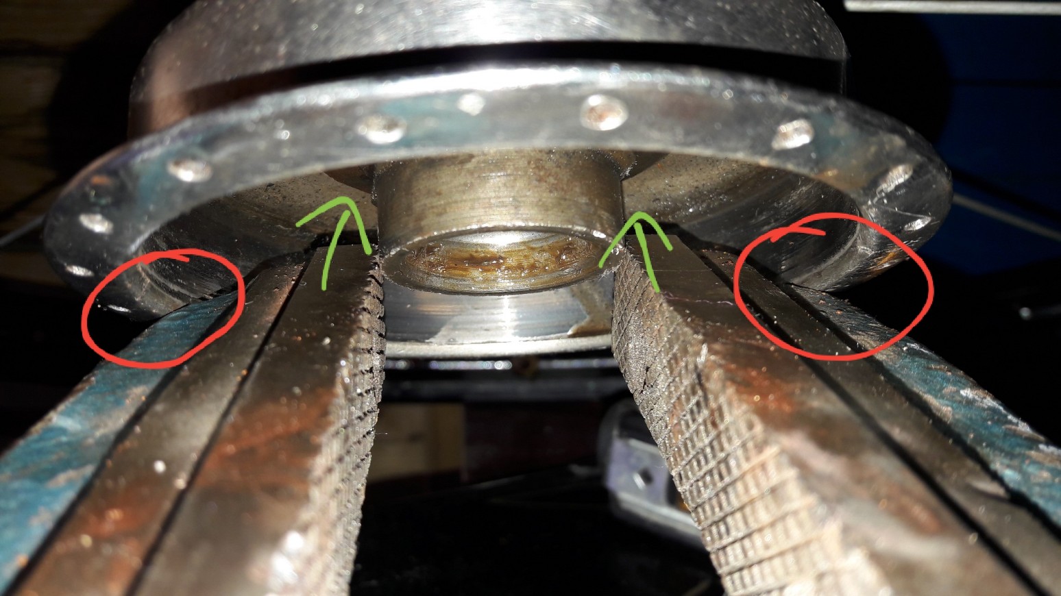

Inmiddels heb ik een donornaaf gevonden, alleen krijg ik de cup aan de trommelkant moeilijk los. Is hier een bepaald stuk gereedschap voor ofzo?
Zelf dacht ik de platte kanten van de cup in de bankschroef vastzetten en dan het wiel draaien, probleem is alleen dat mijn bankschroef niet bij de cup kan. De bankschroef raakt met de zijkant de trommel (rood) voordat hij met de bekken bij de inkepingen is (groen).
Iemand tips?
Groetjes Levi
Iemand tips?
Groetjes Levi
- 20171103_152235-1548x870.jpg (243.65 KiB) 7328 keer bekeken
- 20171103_150051-928x1650.jpg (403.89 KiB) 7328 keer bekeken

ik heb daar een speciaal sleutel voor gemaakt die set je aan de andere kant (waar het tandwiel zit) set je hem er in en dan sla je er met een hamer op dan sla je hem met het geheel eruit en dan blijft hij heel
en dan zie ik dat er in Hamingen zitten bij de andere kant (tandwiel kant) en dan sla ik de achter kant (trommel kant) er weer in als de andere kant (tandwiel kant )los kan en wil

Daar bestaat vast een speciaal stuk gereedschap voor, maar vindt die maar eens... Met een kleiner model bankschroef lukt het misschien, eentje die wel in de trommel past. Of probeer het eens met een hele grote baco, die kun je over de uitstulping in de naaf zetten en die dan met een tweede baco draaien.
Maar hoe ga je die naaf dan fixeren? Dat was wel een goede tip van Maarten om het wiel als hefboom te gebruiken, met een losse naaf heb je weinig om vast te houden.

Het is mij inmiddels gelukt, mijn bankschroef thuis was te breed maar op het werk paste de trommel er wel omheen.
En dan heb ik inderdaad met een velg en aantal spaken de cup los kunnen draaien.

Zucht. Er bestaat zowel speciaal gereedschap om de cup aan de rechterkant (tandwielkant) los te draaien (rechtse draad, linksom los). En ook voor de linkerkant (trommelremkant) is er een speciale sleutel die op de twee platte vlakken aangrijpt (linkse draad, rechtsom los). Het gereedschap voor de trommelremkant is niet meer aan te komen, dus dat moet je zelf maken. Het andere gereedschap is op Ebay nog te vinden, daar kan ik desgewenst wel eens een linkje naar posten.
Al dit gereedschap heb ik thuis liggen, dus mocht je in de gelegenheid zijn in de buurt van Amsterdam te komen, dan ben je van harte welkom om het probleem op te lossen.
