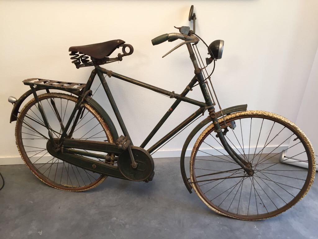

Hallo

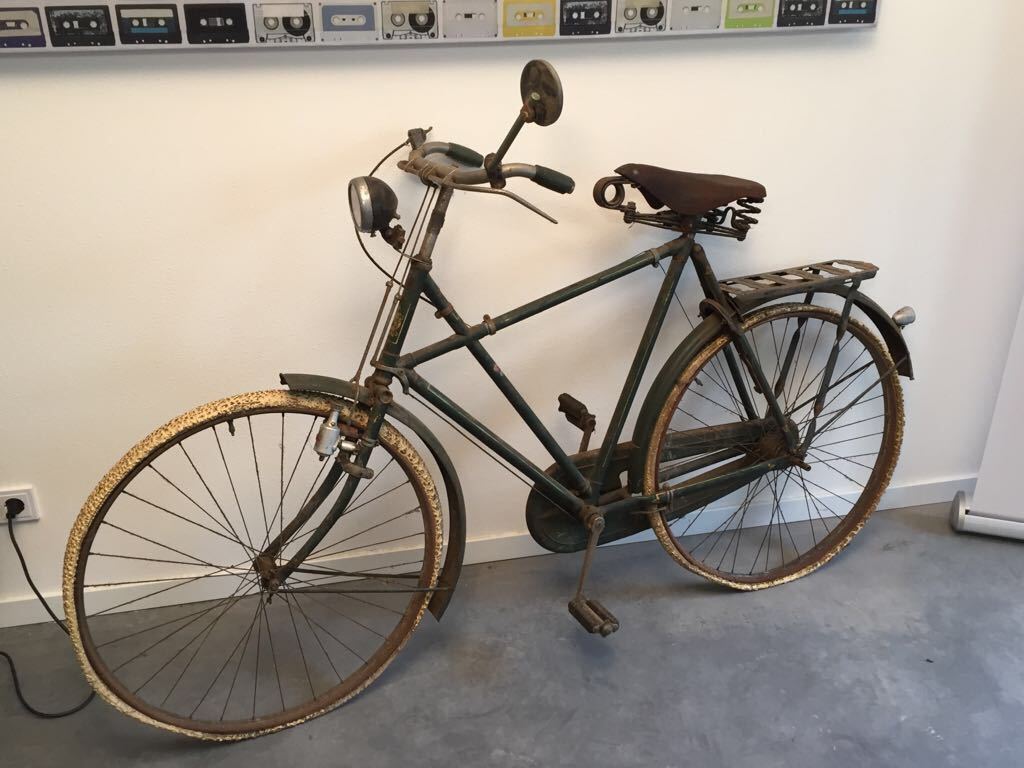

Ik ga voor een kennis van mijn vader een oude Raleigh restaureren. De fiets is niet in al te beste staat meer, maar dit moet prima te redden zijn.
De eigenaar is nieuwsgierig hoe oud de fiets nou precies is. Engelse fietsen heb ik eigenlijk nooit precies kunnen dateren, en daarom heb ik wat hulp nodig. Heel ver kom ik niet naar vooroorlogs is hij sowieso, ik denk zelfs uit de vroege jaren 30.

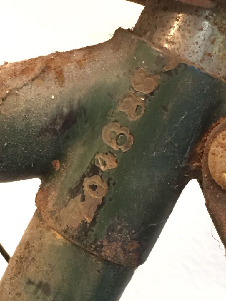

Wat ik uit het framenummer weet te halen is 704888.
Groetjes Levi.
Groetjes Levi.

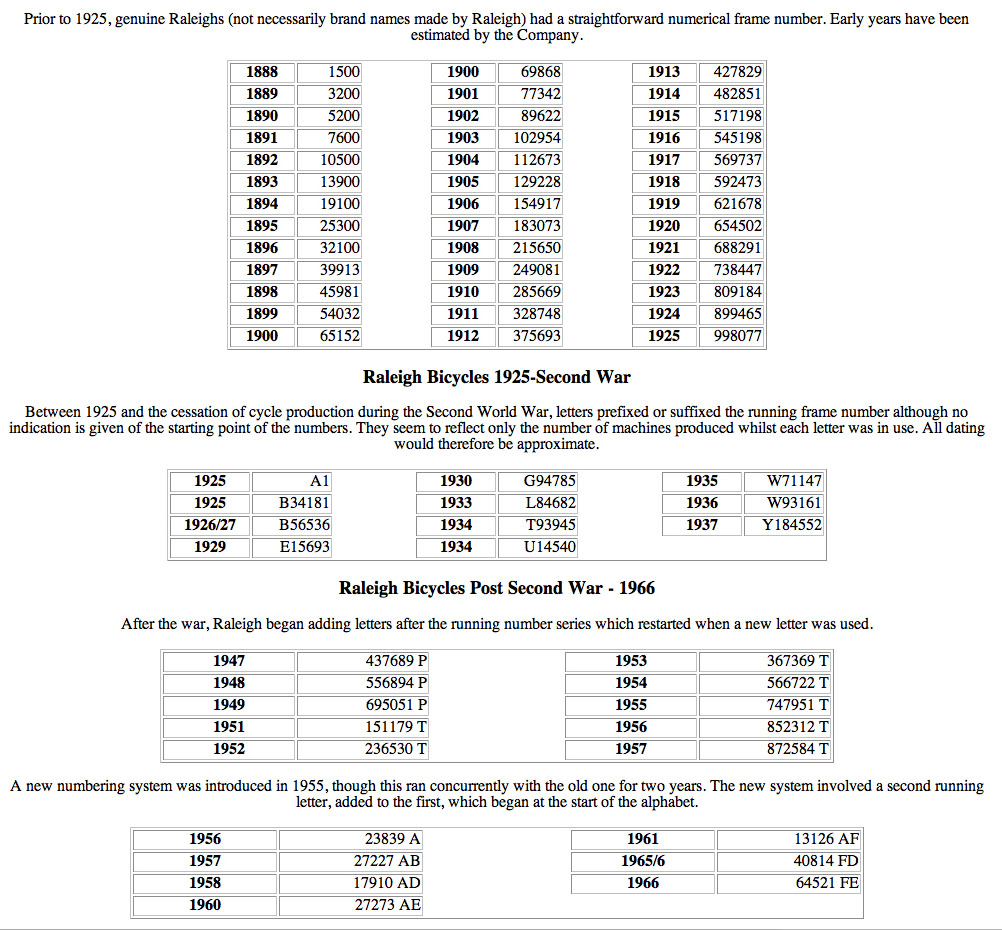

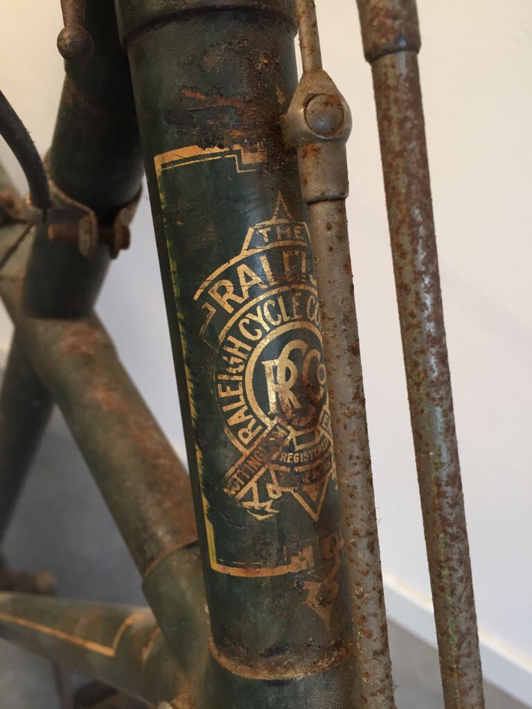

Raleigh nummers zijn berucht, Sheldon Brown komt tot het volgende lijstje:
http://www.sheldonbrown.com/retroraleig ... .html#1888
Mogelijk zou dit 1922 kunnen zijn, mits andere onderdelen daarmee in overeenstemming zijn.
Hier vind je folders over dat tijdperk:
http://threespeedhub.com/catalog-category/1920-1929/
Groet, Wiel
PS: Voorzichtig met poetsen, volgens de 1922 folder is de lining 22 karaat goud.
Groet, Wiel

Dat is een hele mooie oude raleigh zeg! Het bouwjaar zou ca 1920-1921 moeten zijn, volgens de lijst van framenummerdateringen van oldbike.eu.
Succes met opknappen, deze verdient het wel!
Groet, Rob

Super gave Raleigh Levi.
Mooie lak ook nog.

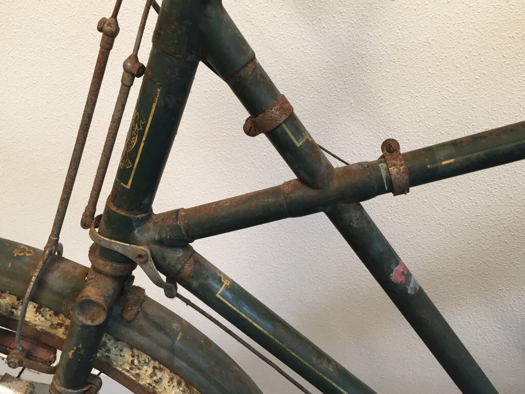

De transfer op het balhoofd was gebruikelijk voor de Nederlandse markt. In Engeland hadden ze in die tijd al lang de
hiron/reiger kop in het embleem.

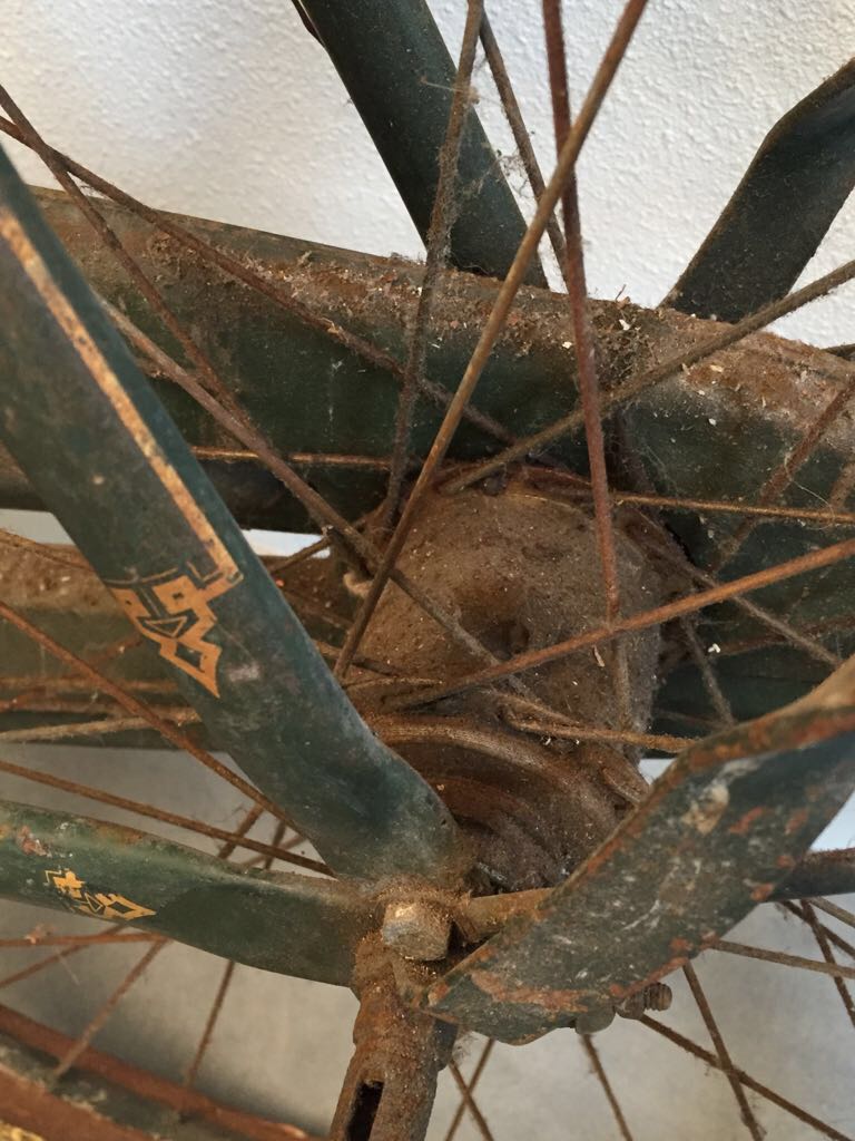

Ik ben benieuwd wat voor type naaf er achter in zit en als het een type K is ben ik zeer nieuwsgierig naar het serienummer van de naaf.
Het ziet er zo origineel uit dat het een mooie daterings hulp is voor andere fietsen uit die periode.
Mooie lak ook nog.

Ik ga binnenkort aan de fiets beginnen, en dan zal ik een aantal foto's plaatsen van de naaf. Dat serienummer staat op de naafhuls aan de buitenkant toch?

Ja , die Raleigh is echt van 1922.
Ook de meeste onderdelen kloppen bij de leeftijd.
Verlichting en versnellingsversteller uitgezonderd.

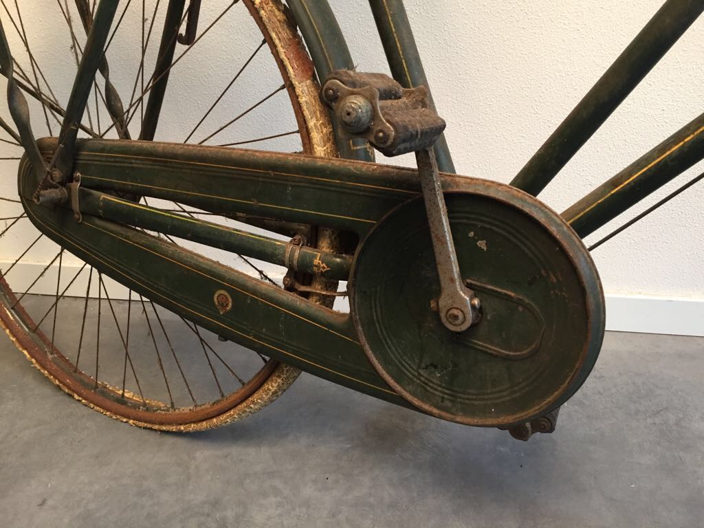

Bijzonder ook dat de kettingkast zo gaaf is gebleven.
Leuk ook om het Wesling Amsterdam transfer terug te zien op jouw fiets.
Nagenoeg alle Nederlandse Raleighs hebben dat; Kroon op een rood vlak met daaronder de tekst van het importeurschap.
En de bagagedrager is een Wesling toevoeging naar mijn idee. Een andere Raleigh (donorfiets) uit 1923 die ik eens had had de zelfde bagagedrager met gedraaide poten. Misschien heb ik `m nog liggen. In Engeland steunde de bagagedragers af halverwege de staande achtervorkpoten.
Ik weet niet wanneer ze met het oude Raleigh logo voor de Nederlandse markt zijn opgehouden maar ik heb een vergelijkbare Raleigh (zie verbouwing Raleigh Superbe bij koffieklets juni 2012) die toen ik `m kocht nog in een jaren 50 herbouw uitvoering was. Achternaaf uit ik geloof 1951. Verder spatborden
,kettingkast en remmen uit de jaren 50 .Maar wel een jaren 50 achterspatbord met het oude Raleigh logo!
Over het algemeen zijn naoorlogse Raleigh`s wel voorzien van het Reiger embleem. van messing zelfs. geen transfer meer.
Maar wanneer dat precies veranderd is??
Ik ben benieuwd naar het proces van restauratie Levi.
En naar het nummer op de naaf inderdaad (als het een originele is)

Inderdaad schitterende fiets. De biezen zijn volgens mij geen goudverf, maar opgelegd bladgoud. Voorzichtig mee zijn.

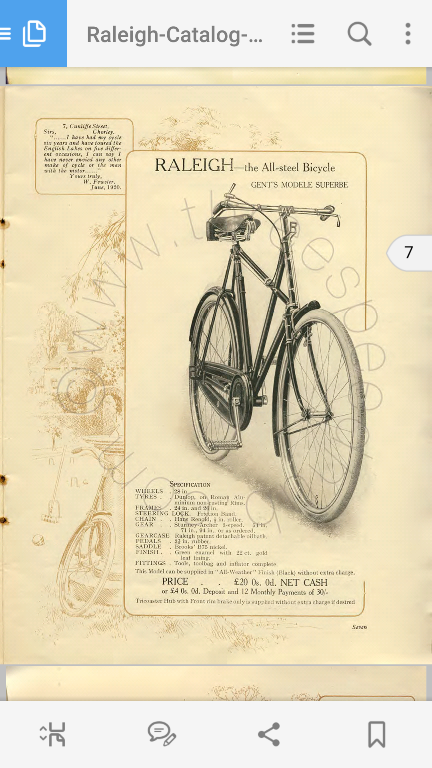

FongersFreak
- Berichten: 250
Re: Oude Raleigh
Hoi Maarten
Dat had ik inderdaad al gezien, helaas geen catalogus uit 1921 hier. Online heb ik er wel een gevonden in het Engels, en daar staat inderdaad in dat de biezen van bladgoud zijn.
Onderin de afbeelding bij Finish staat: Green enamel with 22ct. gold leaf lining
Heb ik nooit eerder gezien, dus ik ga zeker mijn best doen de biezen zo min mogelijk aan te tasten bij het poetsen.
Groetjes Levi
Groetjes Levi
