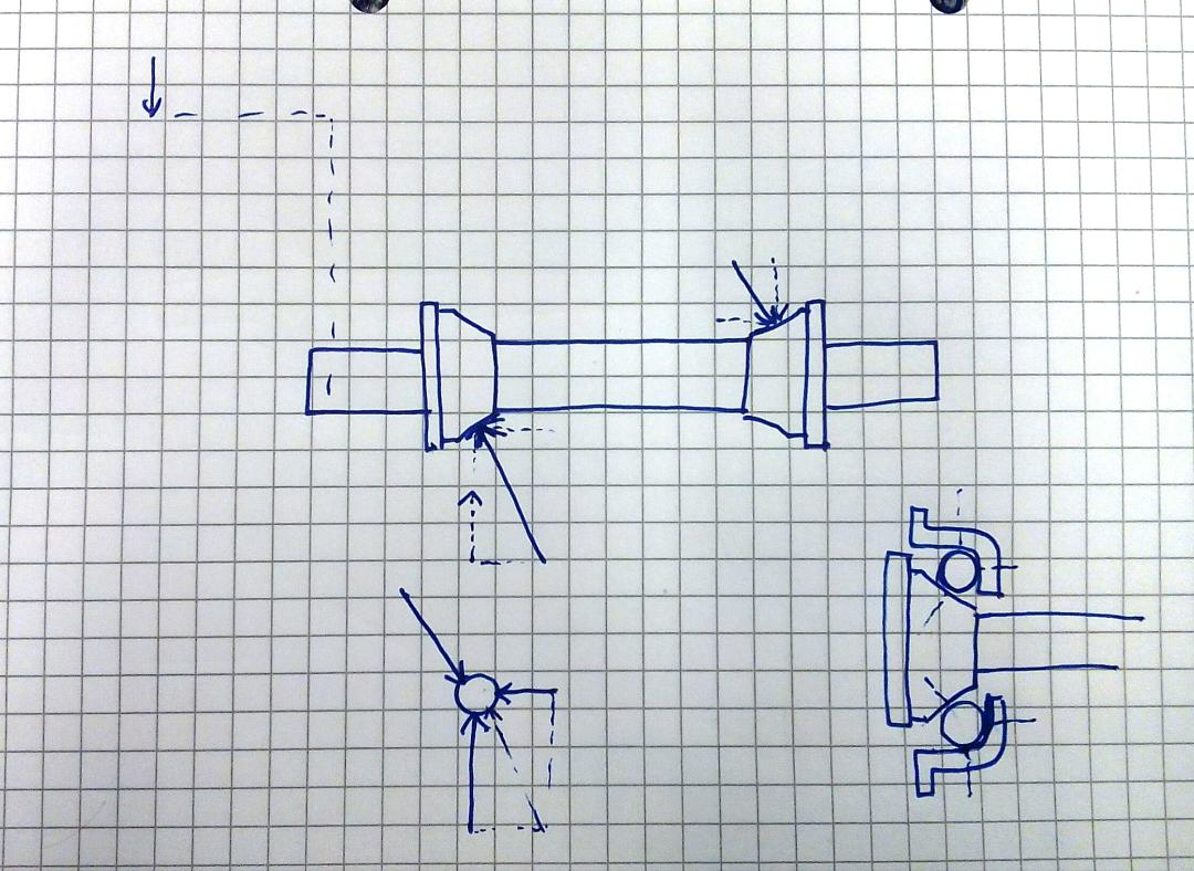

Jeroen Zuiderwijk schreef: Ook worden conussen onder een hoek belast, waardoor de belasting hoger is dan voor de cups, die vertikaal worden belast.
[docent]Dat moet je maar eens rustig uittekenen. Als die kogel in evenwicht is, kunnen de krachten geen hoek maken [/docent]

De kogel loopt in de cups in het algemeen over twee banen, één om de vertikale krachten op te nemen, en één om de horizontale krachten op te nemen. Daarmee is de kogel in balans:
Mits de kogel groter is dan de radius in de hoek van de cups natuurlijk, maar andersom ben ik nog niet tegengekomen.
