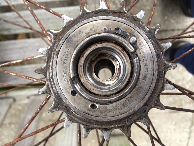

Eadie freewheel vast op de naaf
Bericht door hansvdw »
Oude kwestie, maar wellicht zijn er nieuwe tips. Een Eadie freewheel (Hyde’s patent) komt niet los geschroefd van de naaf. Ik wil hem netjes houden, dus voorzichtig zijn. Laten zitten is geen optie, want het bijbehorende wiel moet opnieuw gespaakt worden. Hoe kan ik dit het beste aanpakken? Van WD40 is al ruim gebruik gemaakt.
Ook informatie over de productiejaren van dit model is welkom.
Groet, Hans

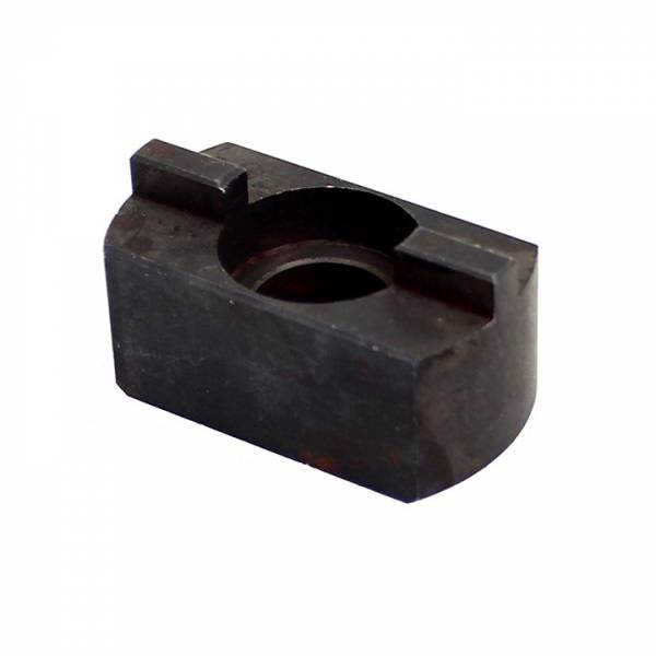

Dit is wat je nodig hebt:
Deze in de nokken zetten, as erdoor om hem op zijn plek te houden, afnemer in bankschroef klemmen en dan aan het wiel draaien (tegen de klok), dan zou hij toch echt wel los moeten komen.
Succes!
Groetjes, Rob

Dank Rob, dat apparaatje kende ik niet. En gewoon bij Bol te koop!
Dank en groet,
Hans
