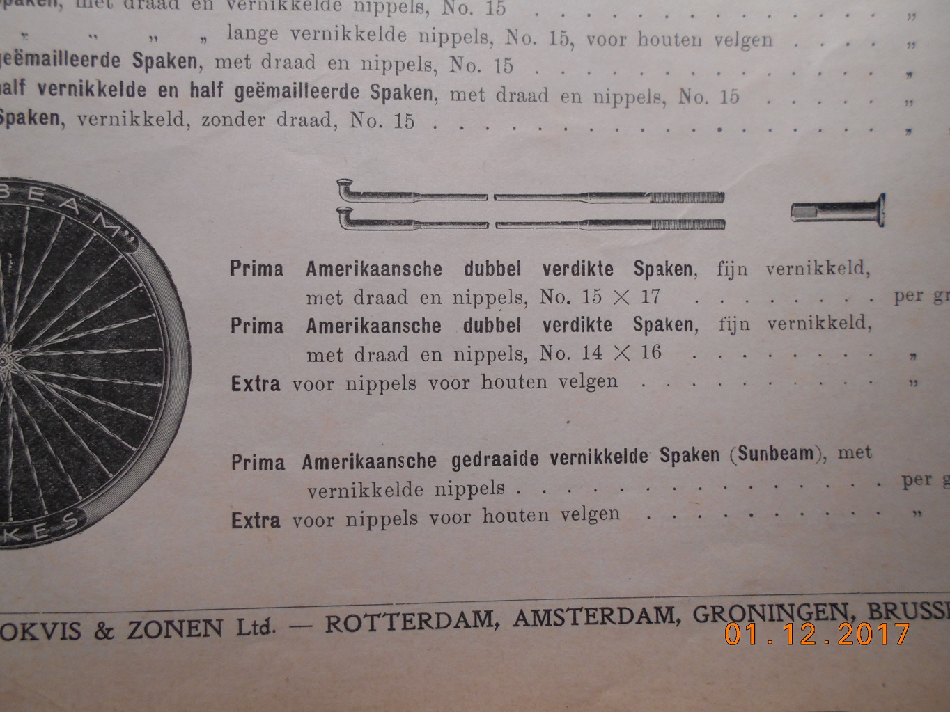

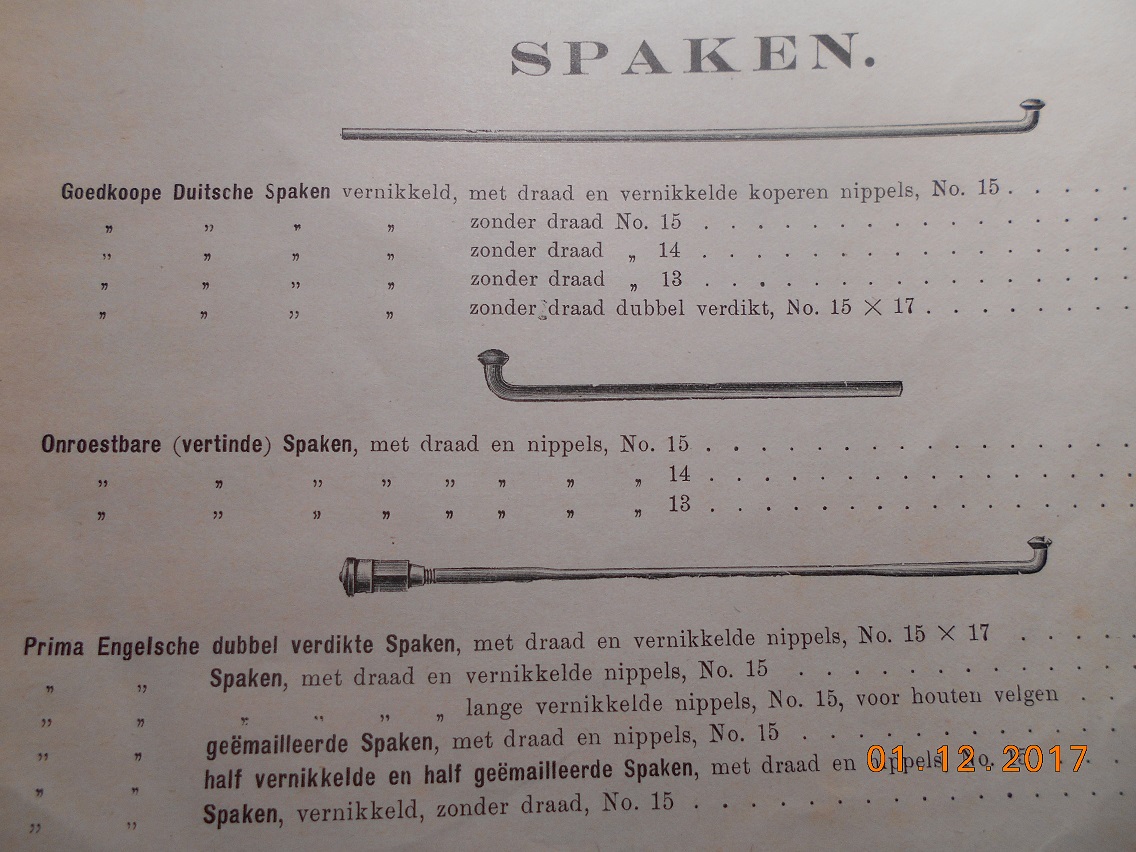

Hallo,Maarten om op je Raleigh met verzinkte spaken terug te komen kan zeker origineel zijn in de stokvis catalogus 1912 ( zie foto) worden al vertinde spaken aangeboden gr Jan
stokvis 1912/13
stokvis 1912/13
stokvis 1912/13
stokvis 1912/13
Berichten: 1924
Re: Spaken behandeling door de jaren heen
J&L Lexm schreef:Hallo,Maarten om op je Raleigh met verzinkte spaken terug te komen kan zeker origineel zijn in de stokvis catalogus 1912 ( zie foto) worden al vertinde spaken aangeboden gr Jan
Vertind is dan weer niet hetzelfde als verzinkt. Vertinde spaken had ik nog niet van gehoord
