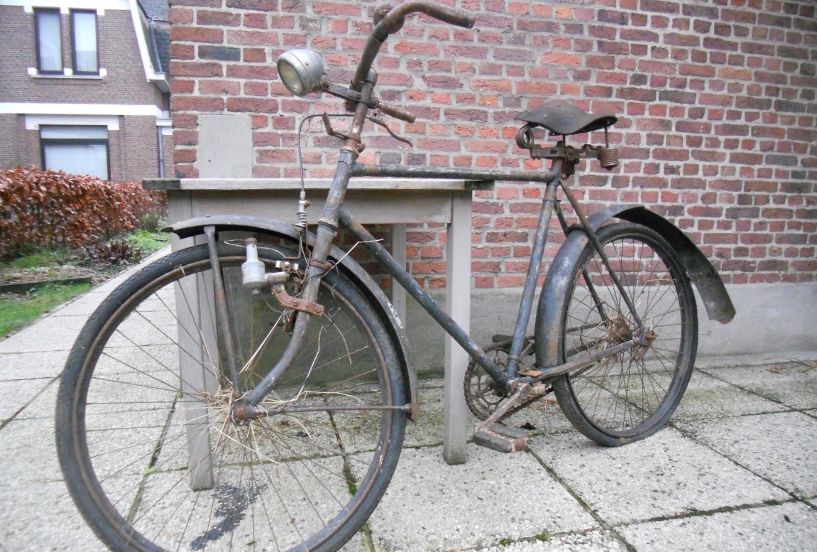

Beste,
Ik heb deze fiets gekregen van een kennis. Hij lijkt heel erg oud en is in slechte staat. Ik vroeg me af of jullie me misschien iets kunnen vertellen over de fiets, of hoort deze naar het oud-ijzer te gaan? Ik had hem graag opgeknapt gezien, al dan niet met authentieke onderdelen. Is dit de moeite waard om tijd in te steken?
Indien jullie nog meer foto's nodig hebben, is dit zeker mogelijk.
Met vriendelijke groeten en alvast bedankt.
Een foto van de fiets heb ik toegevoegd in bijlage.

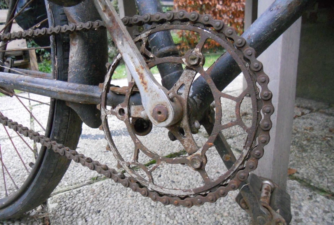

robuust model ; het lijkt mij een dienstfiets ivm de zware voorvork , brugzadel, brede spatborden, velgen etc. [zeg maar een soort transportfiets maar dan met enkele bovenbuis] wat is de wiel/bandenmaat ? ] plaats eens een foto van het tandwiel dat lijk me vrij specifiek dus dat zal wel meer duidelijkheid bieden , is er nog een framenummer te vinden ?

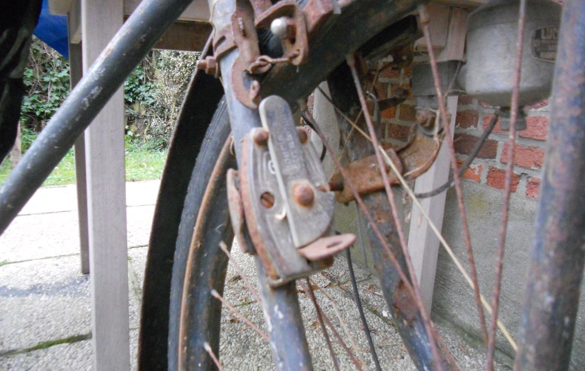

Bedankt voor de snelle reactie! Een framenummer kan ik helaas niet terugvinden. De wielmaat is 26' en op de voorvork zit er een raar toestelletje waar in gemerkt staat 'Nederlandsch octr. aangevr.'
Ik voeg hier ook nog 2 foto's toe. De foto van de voorvork is helaas niet echt scherp.
Het voorste tandwiel heeft inderdaad een rare vorm en de ketting op de fiets is ook een pak zwaarder.

dat frame is erg oud. het kettingwiel is nog van een blokketting. (rond 1900). de rug op de achtervork ben ik ooit tegengekomen op een Engelse fiets .
Het is erg de moeite waard om zo'n fiets eens helemaal te demonteren en goed te kijken waar nummers zijn ingeslagen. Dan kan je met behulp van forumleden waarschijnlijk wel meer te weten komen over wat origineel is en wat toegevoegd in de loop der vele jaren. zeker niet weggooien!!!
het ding op de voorvork is een Geha slotje (nederlands fabrikaat , zie laatste nummer van Het Rijwiel).

Dat is zeker geen schroot, en nog best wat van te maken. Vrij waarschijnlijk is het geen Nederlandse fiets (maar wel al heel lang hier). Het tandwiel voor blokketting is bijzonder. Maar wat voor datering hier aangeplakt kan worden hangt af van waar de fiets vandaan komt. In ieder geval van voor de oorlog. De achternaaf zou ook wat meer kunnen vertellen. Ik zie dat het een remnaaf is, daar staat waarschijnlijk een merk, en wellicht een jaartal op (beetje oppoetsen met staalwol helpt om het leesbaar te maken).

Een ander leuk detail is het ruggetje op de zijkant van de staande achtervork. Dit deed men om de stijfheid van de buis te vergroten. De Engelsen hebben ermee geëxperimenteerd en Juncker heeft er in Nederland wat mee gedaan. Over de herkomst van je fiets kan ik helaas niks zeggen.
