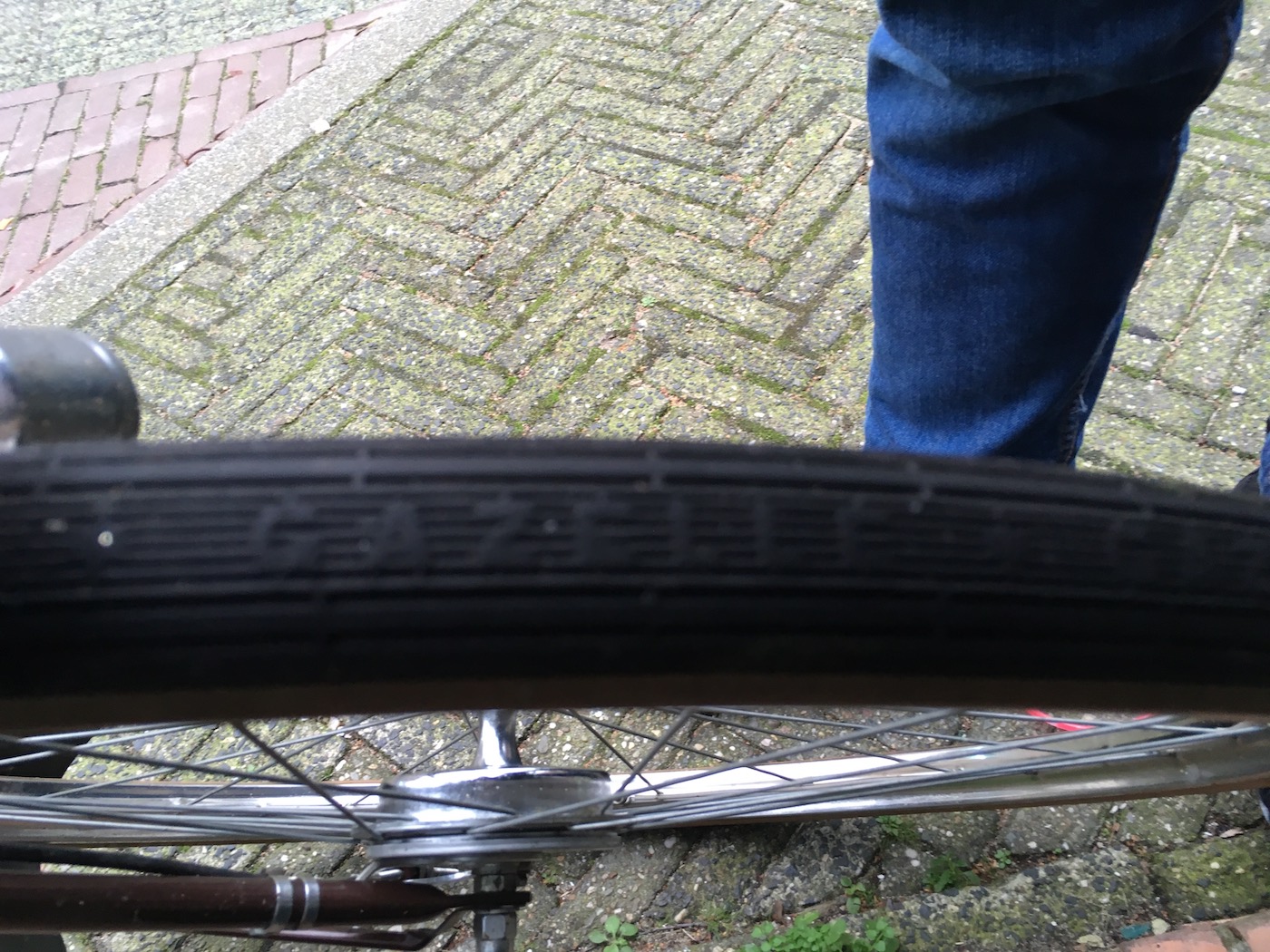

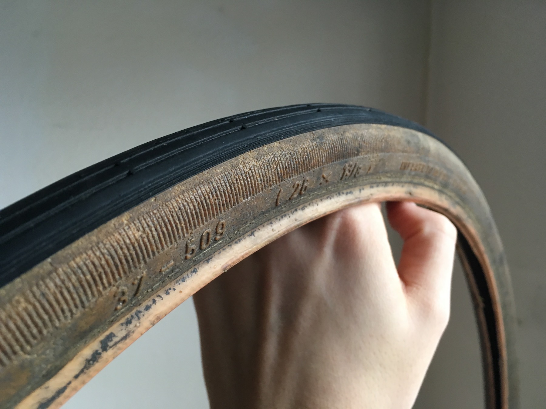

Wanhopig ben ik op zoek naar een bepaald type band van Vredestein, maar nergens op het internet heb ik er een weten te vinden. In de zwarte bovenkant is Gazelle gegraveerd, en op de zijkant van de band is de volgende informatie te vinden:
Vredestein/Gazelle A
311583
Made in Holland
37-509 (26 x 1 3/8)

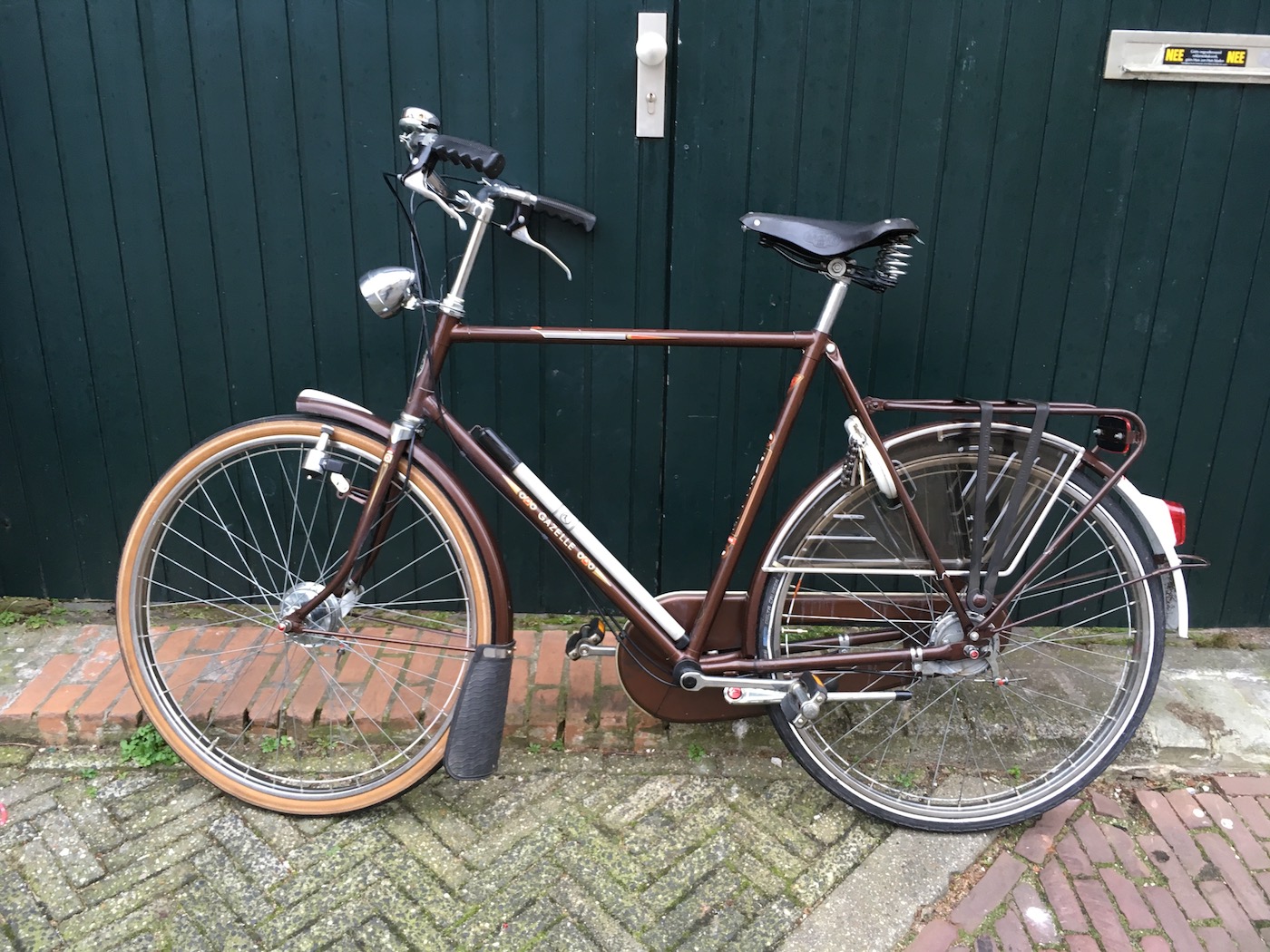

Nergens op internet is iets vinden over het formaat 37-509, en ook de kleur (zwarte bovenkant, oranje/beige zijkanten) lijkt nergens meer te verkrijgbaar. Kunnen jullie me helpen dit mysterie op te lossen, zodat ik deze fiets weer in oude glorie kan herstellen? Heel veel dank alvast!

Dank voor je bericht. De band heeft inderdaad de maat 37-590, maar op de band zelf staat 37-509. Misschien een fout van de fabrikant. Als iemand zo'n band heeft of weet waar iets soortgelijks te koop is, laat het aub weten!
Hier nog wat foto's:
