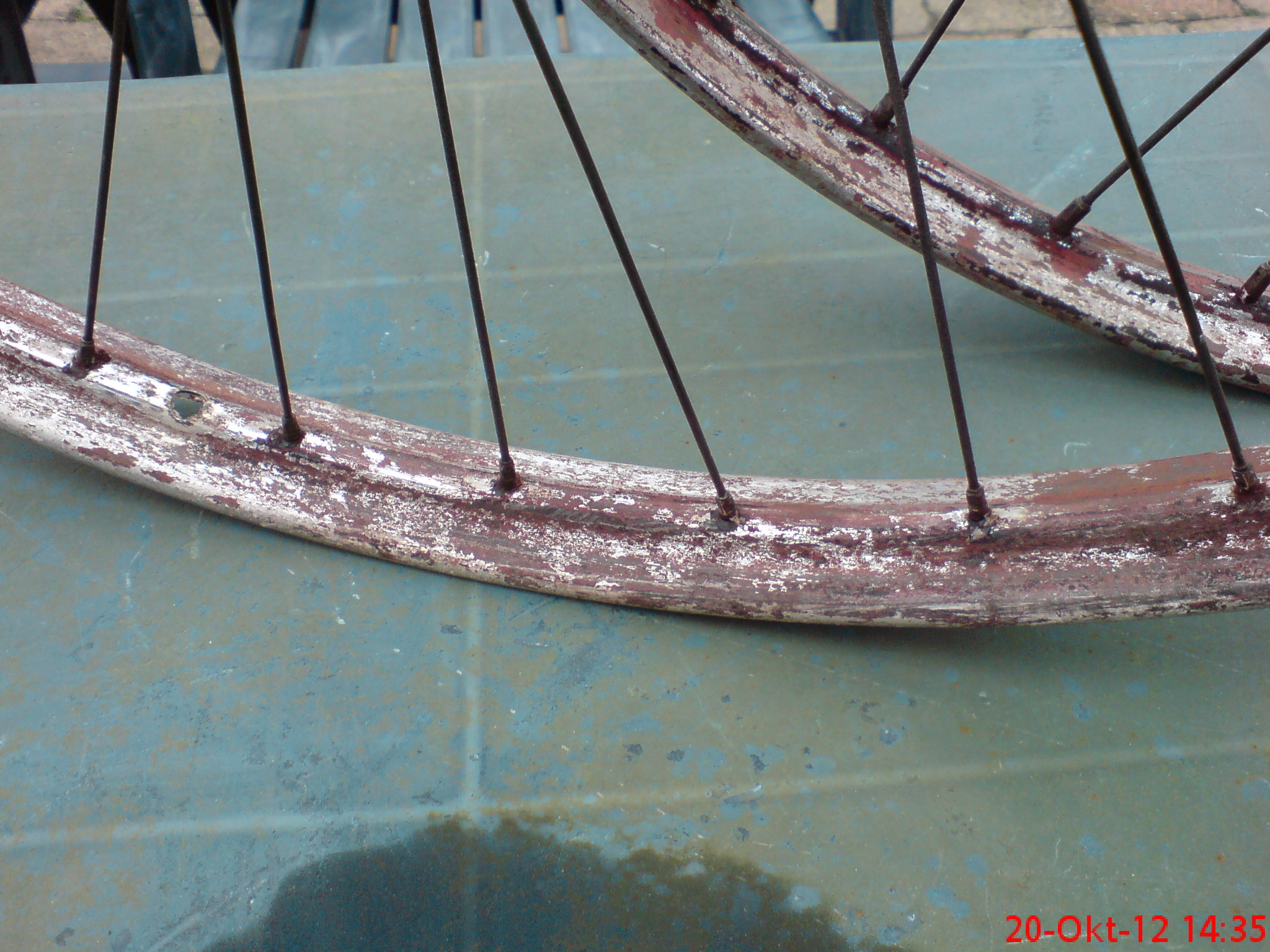

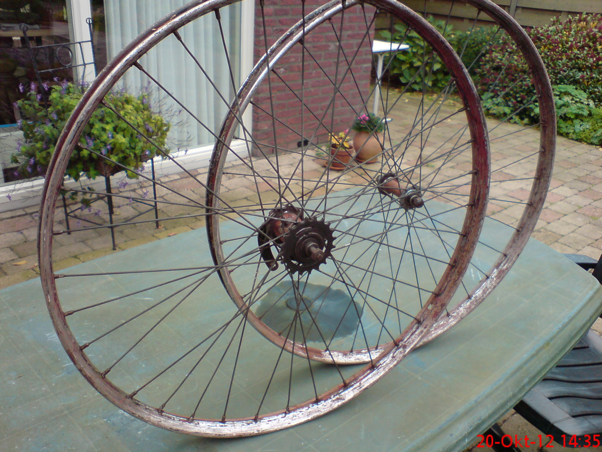

Ik ben bezig met de restauratie -nou ja - zeg maar opknappen
van een eysink fiets uit 1947.
Deze fiets had origineel chromen of nikkelen velgen die later zwart zijn gelakt , deze zwarte lak heb ik met afbijt verwijderd. wat nu overblijft is gedegenereerd chroom/nikkel.
Op bepaalde plekken is het chroom helemaal weg , zie foto.
Wat is nu de beste behandeling om deze velgen weer wat op te knappen, overigens ze moeten oud blijven om bij de fiets te blijven passen.
Misschien owatrol met een beetje zilververf?
Of helemaal opschuren tot oud ijzer en vervolgens met blanke lak bewerken ?
Of,wie weet nog een andere oplossing!
Ik heb hier nog veel te weinig ervaring mee.

Re: gedegenereerd chroom/nikkel
dat zijn altijd lastige keuzes. Het is zo te zien chroom wat nog resteert. Bij oudere fietsen waarvan de velgen vernikkeld zijn vindt ik het geen probleem om het roest zoveel mogelijk er af te halen met een staalborstel en het ijzer vervolgens te behandelen met owatrol. Nikkel dat toch al bruinig is en goed schoongemaakt ijzer geven samen best een mooie "look". bij chromen velgen is dat naar mijn smaak anders. je zou het zelfde kunnen doen maar het resultaat vindt ik niet mooi. Een alternatief is dat je een andere velg uit ongeveer die tijd inspaakt , dat heb ik zelf wel eens gedaan met een Gazelle uit 1947. De nederlandse fabrieken maakten die velgen niet zelf maar kochten ze in bij b.v. Schothorst.
Dit soort keuzes hangen ook sterk af van de staat waarin de fiets verder verkeerd. Als de lak nog mooi is zouden andere velgen wel op zijn plaats zijn.
groet Theo
groet Theo
Ik geef je ook weer een persoonlijke keuze: ik vind dat zilververf altijd fout is op een antieke fiets. Je vervangt een proces van verchromen (in 1947 is het vrijwel zeker verchroomd) door verven. Nep dus en het blijft er altijd rottig uitzien.
Mijn idee: zo laten of vervangen door andere chroomvelgen.
Een en ander hangt af van de staat van het lakwerk en het stuur. De naven op de foto lijken precies de bijpassende roestigheid te hebben.
groetjes en veel wijsheid,

Theo, Maarten, Hartelijk Dank voor jullie reaktie's.
Ik hou mijn oude fietsen graag zo oud mogelijk, vandaar dat ik ervoor kies de velgen te ontdoen van de later opgebrachte zwarte lak.
Dus de fiets krijgt zijn origineel chromen velgen van weleer weer terug.
Deze fiets moet nog wel in elkaar gezet worden daarna kan ik pas zien of het een "esthetisch" verantwoord geheel is geworden.
Volgens mij gaat dit zeker lukken.
