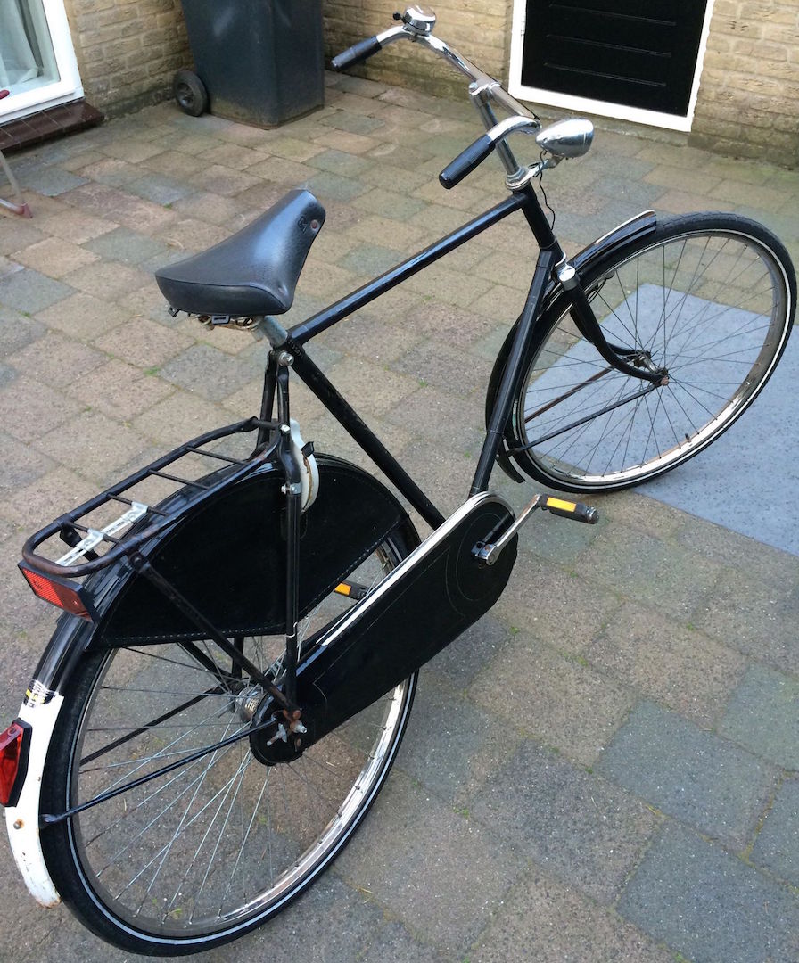

Beste leden,
Mijn naam is Gerjan, ben 23 jaar en ben in bezit van een mooie oude nog mooie gazelle. Geen idee welk type, maar ik ben er trots op.
Weten jullie welk type dit is en het bouwjaar?
Het frame en dergelijke beginnen nu een beetje dof van kleur te worden, hoe maken jullie dit weer glanzend zoals het hoort?!

Beste Gerjan,
welkom op het forum!
Zo'n Gazelle heeft ergens onder het zadel in de lug van het frame een nummer staan, iets in de 1 of 2 miljoen.
Geef dat nummer en we vertellen je de leeftijd.
Glanzend maken kan bijvoorbeeld met poetsolie (kopen bij fietsenmaker) of, effectiever, met autopolish of commandant (automaterialenzaak).
Maar daarmee kun je , als je niet oppast, ook de laatste transfers en lijnen wegpoetsen, dus dat is wel een tactisch klusje.
Hoe meer tijd je eraan besteed, hoe mooier het wordt.
Het resultaaat is een diepglanzende zwarte lak: supermooi!

Het framenummer is: 2132093
Bedankt voor de tip, ga ik zeker doen.
En inderdaad die lijnen en dergelijke zijn op sommige plaatsen al weggesleten.
Re: Even voorstellen
dan zou hij van 1967 zijn.
