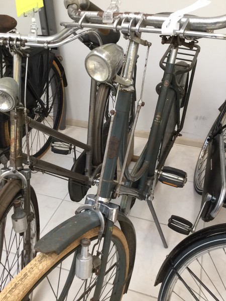

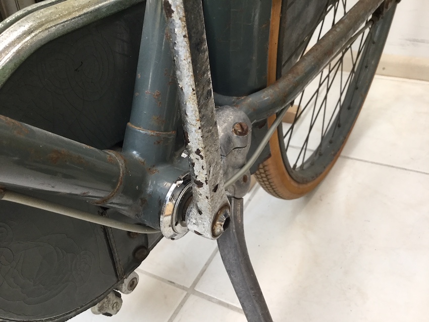

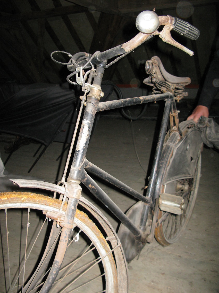

de overige fietsen en onderdelen zijn nog steeds te koop. Gait heeft altijd begin september een tweede hands fietsenmarkt. Veel van de fietsen die er dan nog zijn zullen dan als studentenfiets verkocht worden. Ik zou dat erg jammer vinden. Zeker voor een aantal bijzondere fietsen die er nog staan. Behalve de Gazelle, Burgers, Fongers fietsen staan er een aantal die ik bijzonder vindt. een prachtige Adek in de orginele lak met rode biezen en originele kettingkast (er is wel een andere remnaaf in gevlochten). Ook een bijzondere Phoenix , grijsgroen ook helemaal origineel. Deze fiets heeft een bijzonder remsysteem dat ik nog nooit gezien heb. De remstangen gaan over in een kabel. zie foto's. ik ken dit van geen enkel merk. ook heeft deze fiets een spieloos crackstel , net als Juncker.

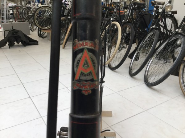

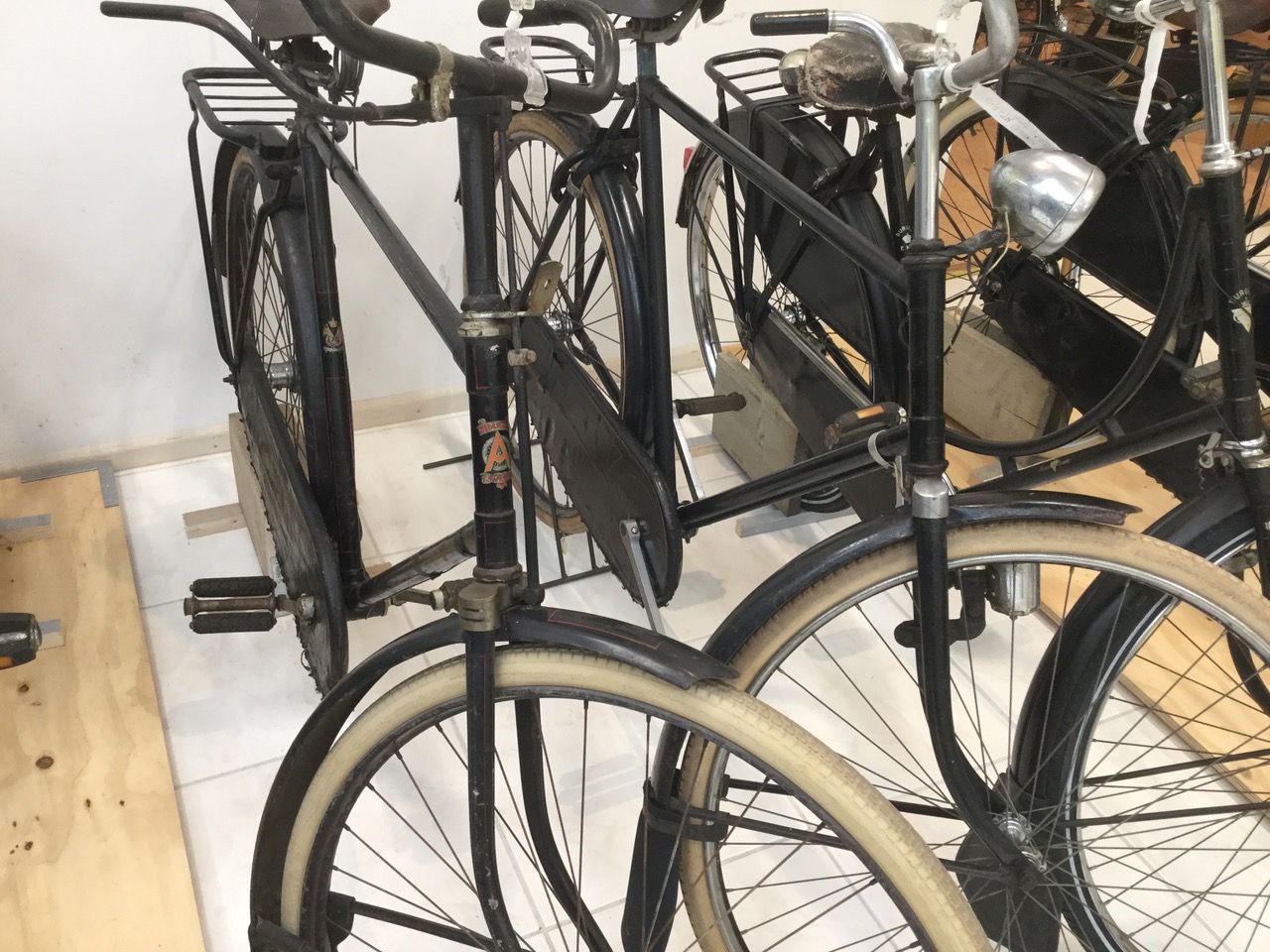

De fiets met de grote "A" op het balhoofd - waarom denk je dat dat een Adek is?
Wat de remstang-kabel-combinatie betreft - even jouw geheugen opfrissen:

Remstang-kabel-combinaties komen bij meerdere merken voor en zijn van alle tijden, b.v. bij deze door jou gefotografeerde Archipel: Het meest vaak zie je zo'n stang-kabel-combinatie bij Gazelle-sportfietsen, maar het komt behalve bij Phoenix ook bij Batavus voor en 1x heb ik het ook bij een Juncker en bij een Burgers gezien. Al geef ik toe dat het bij zo'n enkel voorbeeld ook een geval van huisvlijt zou kunnen zijn. De plek waar de kabel in een stang overgaat of omgekeerd wisselt per merk, en het nut van de constructie ook.Deze fiets heeft een bijzonder remsysteem dat ik nog nooit gezien heb. De remstangen gaan over in een kabel. zie foto's. ik ken dit van geen enkel merk.

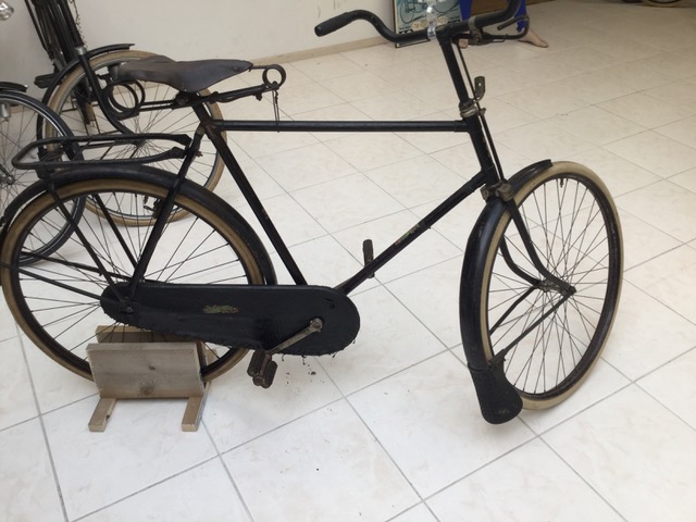

ik heb gisteren nog even gekeken.

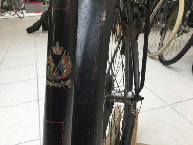

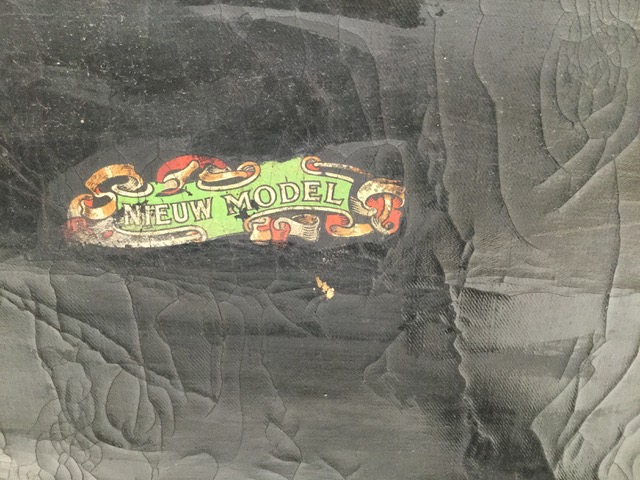

De "adek" is inderdaad geen Adek. Hieronder wat foto's. Er staat op het balhoofd "A rijwiel" en op de kettingkast en framebuis "nieuw model". Ook een nederlandsfabrikaat transfer.
ken jij dit merk? Ik vermoed zelf dat het een grossiersfiets is met een fantasiemerk. Wel een erg mooie fiets geheel in orginele staat met Philips jaren '30 achterlicht. Alleen is er later en terugtrapremnaaf in gevlochten.
De remstang kabelcombinatie: die van de archipel is wel heel wat anders. Die Phoenix is echt een mooie originele fiets. Ik hoop dat die fietsen nog bij liefhebbers terecht komen en niet verrabbezakt worden als stationsfiets.

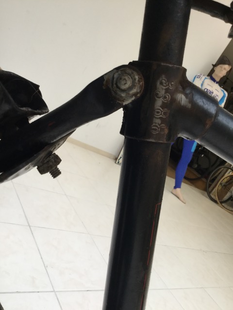

Een fantasiemerk is het merk "A" naar mijn idee niet. Er zijn niet alleen transfers van maar ook blikken plaatjes en dat is bij een fantasiemerk eigenlijk nooit zo. Het zal een plaatselijk fietsenmakers- of grossiersmerk zijn. Met een framenummerfoto en andere details zou er misschien meer over te zeggen zijn.
Overgang van remstangen naar kabels: bij de Archipel is dat inderdaad heel anders dan bij de Phoenix, maar je schreef dat je zo'n overgangssysteem nog nooit had gezien. Er zijn er allerlei en inderdaad allemaal weer verschillend: van kabel naar stang, van stang naar kabel en de plek van overgang is ook telkens weer anders. Het basisidee is echter overal hetzelfde: meer flexibiliteit om de voordelen van kabels en stangen allebei te kunnen benutten.

hierbij nog wat foto's van het A rijwiel
