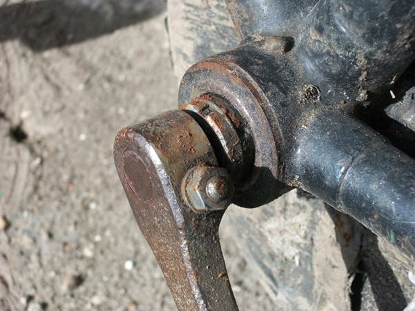

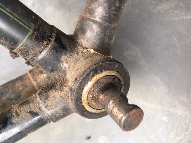

Bericht door hansvdw »
Een Fongers DF55 uit 1951 heeft een Thompson trapas, zoveel is mij duidelijk. Overigens herken ik er niet veel in. Is het een soort ‘eigenbouw’ of herkent iemand hier een officiële as in? In dat geval: hoe hem te demonteren?
Dank voor de aandacht en groet, Hans

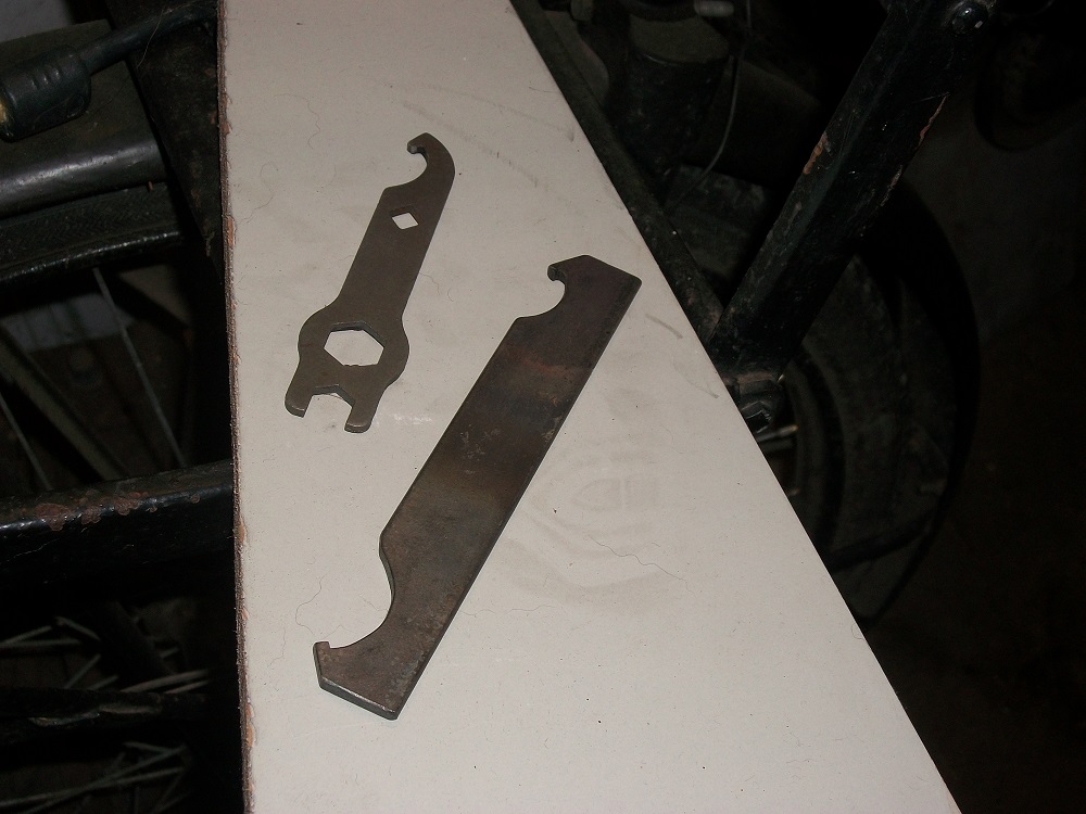

Zelfgemaakte haaksleutel, en bewerkte Torpedo-sleutel
Dag Hans.
Dat ziet er wel origineel uit.
Je hebt er een (Fongers) haaksleutel voor nodig.
Eerst zou ik met kruipolie beginnen!
De opsluitmoer en conus hebben 'andersom'draad (rechts=los)
Een haaksleutel van Fongers wordt nog wel eens aangeboden.
Ik had er zelf één gemaakt van plaatstaal 3mm dik.
En een oude Torpedo naafsleutel een beetje gevijld, om de conus vast te houden bij het stellen en vastdraaien van de opsluitmoer.
Niet perse nodig, want ertussen zit een ring met een lip, die in de sleuf in het schroefdraadgedeelte valt en daardoor meedraaien voorkomt.
Groet, Erwin

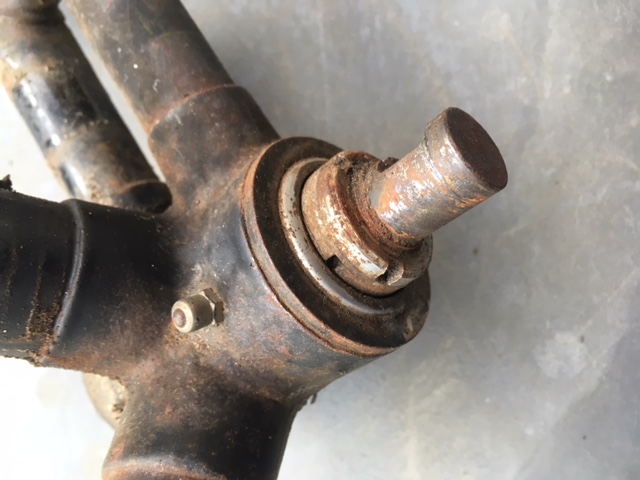

D55 1940
D55 1940
D55 as 1940. Zat veel roest en speling op maar toch kunnen redden (in een andere Fongers)

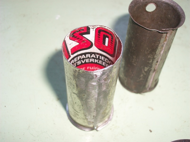

trapas busje
trapas busje
Tussen de vaste conussen zit een blikken busje.
Als je de conussen er niet uit hoeft te halen, kan het mooi blijven zitten.
Er uit halen is lastig; het is dun blik, en met een omgezet kraagje 'vastgezet'aan de conussen.
Als je de kraag terugbuigt, is de kans groot dat het afbreekt.
En let op dat de olievulnippel een buisje aan de binnenkant van de bracket heeft, dat door het busje heen steekt!
Kwam ik zelf te laat achter (eerst nippel uitschroeven) maar olie vullen in de trapas doe ik toch niet...

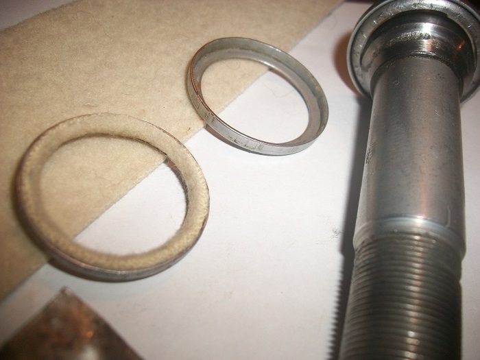

Oja, enne.. voorzichtig met de stofringen...
Misschien kan je ze laten zitten als je alleen hoeft schoon te maken.
Eruit halen liever niet door opwippen met een schroevendraaier, dat beschadigt de (mogelijk nog aanwezige) binnenring met vilt.
Beter is, vanaf de andere zijde met bijvoorbeeld een stukje deuvelhout rondom voorzichtig lostikken.
Het is echter na te maken :-)
Nu hou ik op..
Groet, Erwin
