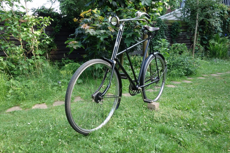

Vandaag de gelegenheid gehad om m`n Gazelle kruisframe in elkaar te zetten.
Een reus van een fiets met 71cm frame.
Het rijdt en zit als een vorst. Geen slapende polsen of kromme rug maar gewoon een ruime zit.
Ik heb de fiets naast m`n Raleigh gezet en het blijkt dat deze laatste zo`n 5cm kortere maat heeft tussen stuur en zitbuis.
Het voorwiel is van Gazelle zelfs zo`n 6cm verder naar voor. De maat tussen voor en achteras is wel 120cm
Trapas-zadel-achterwiel zijn bij beide fietsen een gelijke driehoek. De extra lengte zit bij Gazelle dus echt in de voorbouw van het frame.
Naast de korte Engelse bouw heeft de Raleigh ook een laag stuur, extra laag deze maar ook het standaard Raleigh stuur is niet zo hoog opgebogen als de Nederlandse fietsen.
Al met al een kortere en wat gebogen houding dus van de berijder.
Raleigh was trouwens de eerste met zo`n type kruisframe. Ik weet niet of ze er echt een patent op hadden. Feit is dat bijvoorbeeld Fongers na korte tijd met een vergelijkbaar frame kwam. terwijl vele Engelse merken (Centaur, Elswick) met iets anders kwamen.
Ik ken naast Raleigh geen Engelse ''Raleigh type'' kruisframe bouwers .

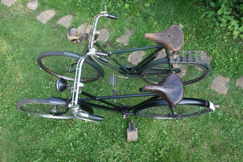

Nog maar een foto van boven .
Hier zie je de gelijkvormigheid van het achterste deel en het vooruitstekende van de voorste partij.

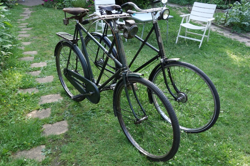

En een foto van de Gazelle .
Super zithouding een dijk van een fiets.
Ik ga de fiets gebruiken als ''boodschappenfiets '' algemeen dagelijks gebruik dus.
De Raleigh heeft veel meer een mooie oude uitstraling maar de Gazelle geeft toch wel een betere houding.
Re: Raleigh kruisframe versus Gazelle kruisframe
uiteindelijk toch zwart?
Schitterende stoere fiets geworden zeg!
Leuk ook die verschillen. De Gazelle zal ook wel fors zwaarder zijn!

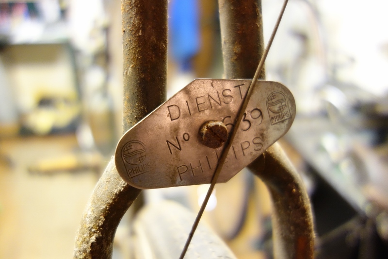

Deze fiets was ooit dienstfiets bij Philips zo te zien aan het plaatje wat op de staande achtervork zat gemonteerd.
Bijzonder wel voor zo`n luxe en hoog model.
Ik stel me er een lange portier bij voor die s`avonds een ronde moest maken om te kijken of alle lichten uit waren en hekken moest sluiten. Dan heb je bij het formaat van de Philips locaties van destijds wel een goede fiets nodig.
Het is de vraag of de eigenaar de fiets zelf moest betalen of dat hij in bezit van Philips was. In het laatste geval denk ik niet dat een portier een kruisframe krijgt, dan moet je eerder een hoge Piet zijn (en een lange

Ja Fietser ,ik moet ook zeggen dat het wel vreemd is om een verband te zien tussen een fietsend beroep bij Philips (post-beheer gebouwen-bewaking misschien) en de behoorlijke luxe van de fiets. Er zat ook nog SA versnellingen op origineel. Maar waarom zou een hoge piet bij Philips gezien willen worden met een fiets waar ''dienst'' op staat?
Het beugeltje waarmee het Philips plaatje vast zat was in de zelfde groen als de rest van de fiets.
Bouwjaar 1950 overigens. En opvallend trouwens dat de letters Philips andersom op het embleem staan .De schildjes staan op z`n kop ahw.
Kortom een raadselachtige dienstfiets...
Ik stel me zo voor dat de fiets eigendom van Philips was (dus "dienst" erop) en dat misschien het hoofd ontwikkeling geregeld vanuit zijn kantoor met tekenkamer naar wat andere gebouwen toe moest (laboratorium, gereedschapsmakerij, ...) en dat gezien de afstanden het beste op een fiets kon doen. Als je dan nog een beetje "hoofd" wilt zijn is zo'n luxe fiets best een uitkomst.

Opvallend toch, en mooi om te zien, hoe luttele centimeters de esthetiek van een fiets veranderen. De Gazelle oogt lomp naast de Raleigh (maar kwestie van smaak natuurlijk).
Overigens, ik kom regelmatig op Strijp in Eindhoven, het oude Philips terrein. Een enorme oppervlakte en hoeveelheid gebouwen. Daar is driftig heen en weer gereden op dienstfietsen (nog te zien op oude foto’s). En inderdaad, het kader zal beter bedeeld zijn geweest, misschien wel met zo’n mooie Gazelle.
