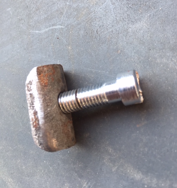

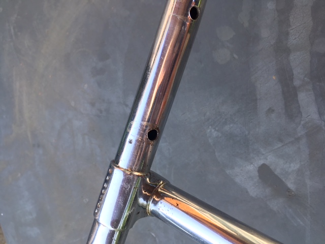

Ik ben zo onnozel geweest een Fongers stuur met stangenrem geheel te demonteren. Binnenin het stuur zaten stalen elementen waarin een schroef kan worden gedraaid. Die elementen zijn er nu uit en ik krijg ze met geen mogelijkheid teruggeplaatst. Zie de foto’s. Bestaat er een truc om ze terug te plaatsen? Hoe deden ze dat in de fabriek?

Dag Hans,
Het lijkt inderdaad een lastige klus maar het valt best mee ,
Wat ik doe is een spaak in het gat dichts bij het midden van het stuur stoppen en laat daar het blokje wat ik in het stuur stop tegen aan stuiten.
Vervolgens kun je met die spaak het blokje ietsjes verder schuiven (tillenderwijs).
Dit alles boven je hoofd.Als de schroefdraad mooi voor het gat zit schroef je zonder te drukken het oog er in.
Van te voren heb je duidelijk dat de draad lekker draait uiteraard.
Of ze in de fabrieken handige mannetjes hadden of een mal die naar binnen werd geschoven ,dat weet ik niet.
Succes!

Re: Fongers stangenrem
Stuur boven je hoofd houden.
Blokje erin laten glijden terwijl je de bout erin duwt. Daar stuit het blokje tegenaan. Dan iets tikken tegen het iets schuin gehouden stuur tot het gaatje ervoor ligt en de bout erin draaien. Met wat handigheid doe je ze alle vier in 5-10 minuten.
Ik zou er een stuk remkabel of aquariumslang aan plakken met tape. DAn kun je duwen en sturen. Heb je de moer opgepikt met de bout, dan ruk je de slang los en doe je de volgende.
En het kan nog extremer: https://www.youtube.com/watch?v=nC8fV5nxJww
(spaaknippels door het ventielgat invoeren)
