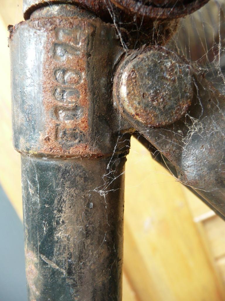

Dank je wel. Ik voeg hierbij nog de foto´s van de ingeslagen nummers mogelijk geven die nog meer duidelijkheid. Gr

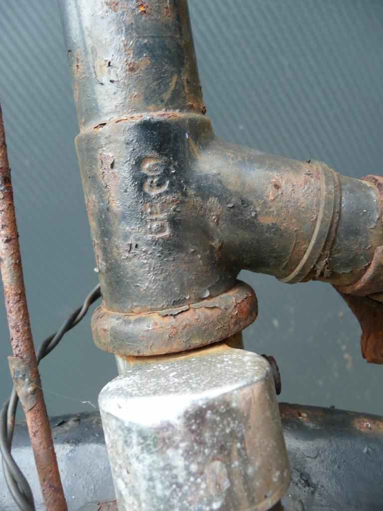

En de tweede foto

Ik lees hier DF 60, een wat goedkoper model, en kan het geen G zijn, waar het framenummer mee begint? Ook de voorvork met een kroonkapje hoort meer bij een DF. De framenummers die met een jaartalbeginnen zijn vaak tweedelig bv. 34120-6,120ste serie van 100 uit 1934, 6e fiets uit de serie.

idd, nu met de foto,s erbij word de uitkomst heel anders , ten eerste is het een erg doorsnee type fiets ,weliswaar een grote maat voor een damesfiets en zou deze dan van 1948 zijn , als je het leuk vind om van niets - iets te maken is het een leuk project maar anders lijkt het me niet verstandig hier in te gaan investeren ...
