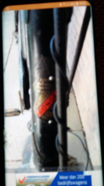

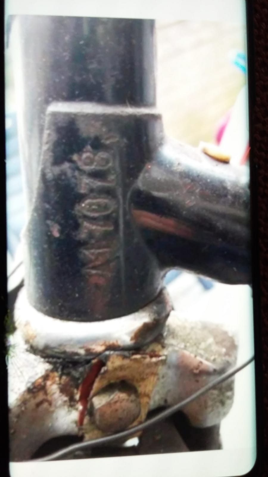

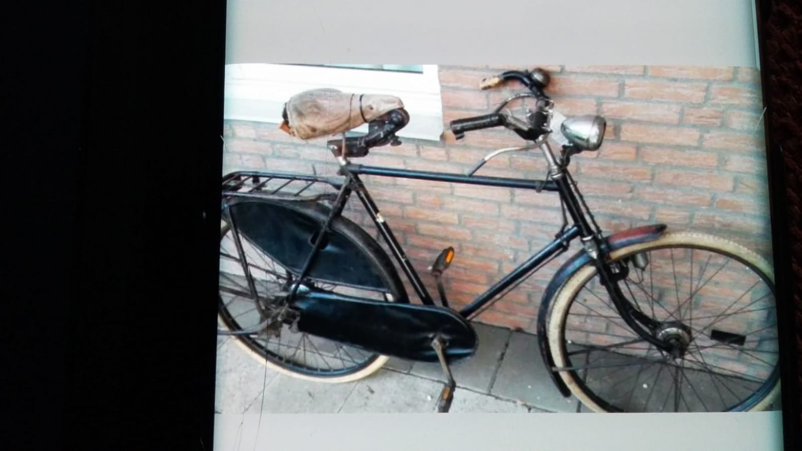

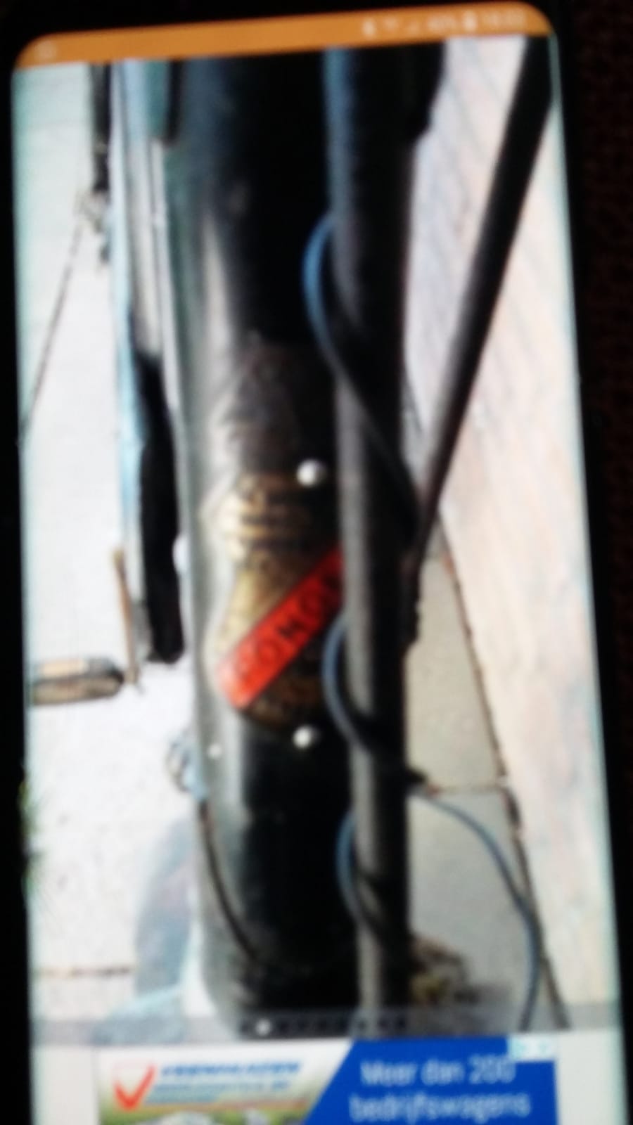

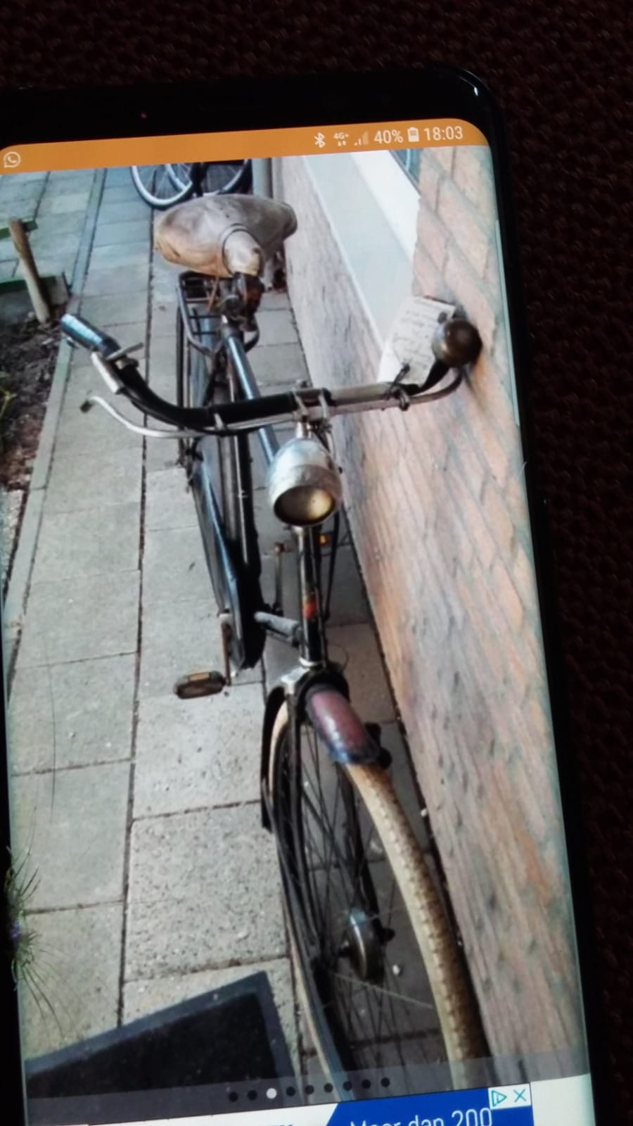

Ik hoop dat nu iemand van de vereniging zegt dat dit zijn fiets is dan weet ik vrijwel zeker da t het een Fongers is.
Alleen betwijfel ik het gezien het balhoofdplaatje en het frame nummer op het balhoofd.
Wie kan mij duidelijkheidheid geven n.a.v. de foto's?

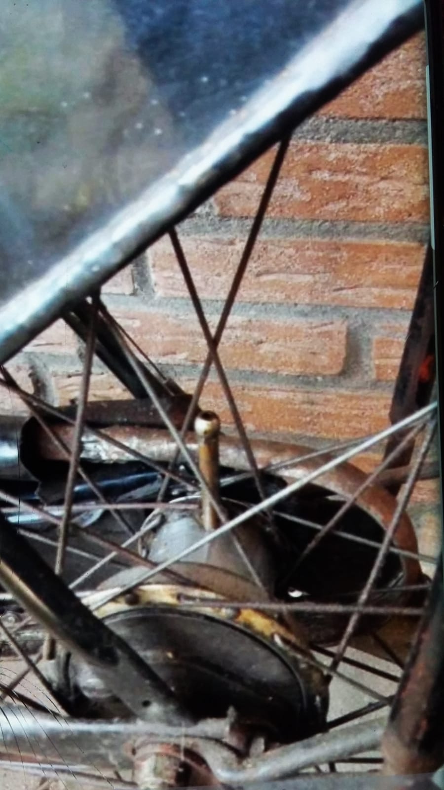

Met framenummer en balhoofdplaatje is niets mis. Een Fongers Toer Comfort van 1965, dus gebouwd in Groningen maar dan in de tijd dat Fongers van Phoenix (PFG) was. Waar wel iets mis mee is is de verzameling onderdelen "van alle tijden" die op de fiets zit.

Op Facebook had ik ook al op dezelfde vraag gereageerd. Ik zei toen dat het geen Fongers was. Daar kom ik op terug: ik heb het nog even nagezocht maar in 1961 (in welk jaar de gebouwde frames de letter M kregen) was het model Toer Comfort al leverbaar. Maar in dat jaar werd nog niet het metalen balhoofdplaatje gemonteerd (pas vanaf 1965); je kunt ook zien dat het met nieuwe klinknagels is vastgezet. Voor de rest is alles aan deze fiets (inclusief voorvork) van andere (vaak oudere) fietsen afkomstig.

Het framenummer lijkt misschien op het eerste gezicht met een M te beginnen maar als je goed kijkt is dat niet zo. De M-nummers zitten trouwens ook nooit op de onderste balhoofdlug. Het nummer begint in werkelijkheid met een A met daarachter een 1, dus voluit A17078 en daarmee 1965. Er zit dan ook precies het plaatje erop dat erop hoort, al dan niet een keer verwijderd en teruggeplaatst.

Klopt, fietser, scherp gezien!
