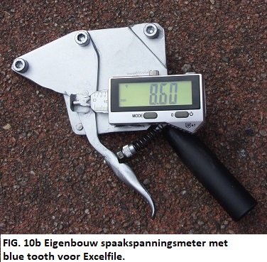

Onlangs heb ik een spaakspanningsmeter gemaakt.
De meeste werken tamelijk omslachtig.
De uitwijking in mm's of inch meten, opschrijven, meten enz.
Dan moet in tabellen nog een bijhorende spaakspanning gevonden worden.
Mijn meter stuurt met een druk op de knop de meting door naar een Excelfile op de pc via Blue Tooth. Niks schrijven,direct omgerekend naar Newtons, met radargrafiek weergave.

Voor anderen een plaatje, groet, Wiel

Knap apparaatje en een hoop omslachtige problemen van wat er op de markt is opgelost!

Het meetblok incl. Bluetooth stamt uit een schuifmaat van QST via Aliexpress. Met de dremel voorzichtig eruit geslepen. Een plaatje oud ijzer, wat schroefjes, een veertje en een handvat. De schuifmaat kost ongeveer €50; de rest slingerde door de werkplaats.
