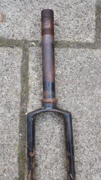

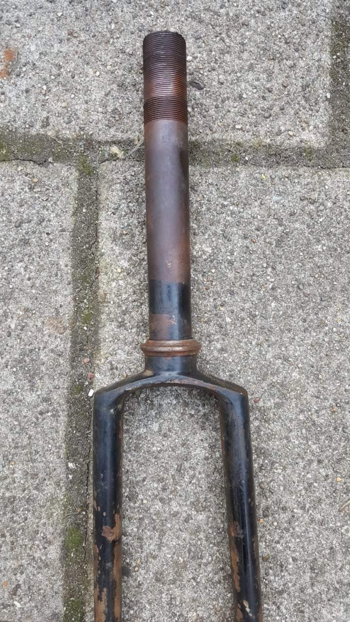

Gisteren nog tijd gevonden om een foto van de voorvork te maken.

Voorvork
Voorvork

Bij de meeste vorkkronen is de vorkpoot in de kroon geschoven.
Bij deze is de vorkkroon in de vorkpoot geschoven; integraal noemt men dat.
Dit komt niet zo vaak voor, maar ik weet niet wie de kroon of vork gemaakt heeft.
Er is ook niet direct een tijdperk aan te koppelen.
