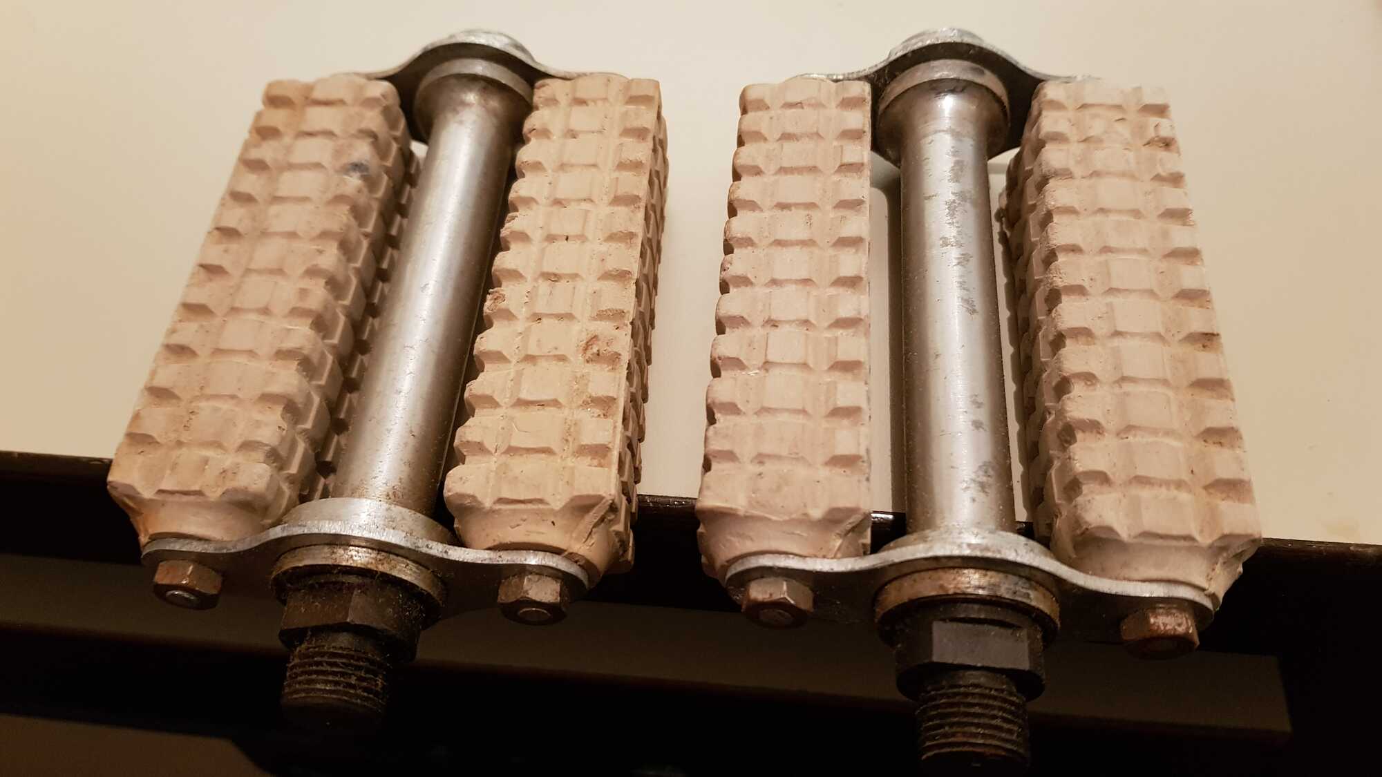

Iemand een idee waar ik zo'n tweede paar kan kopen (wel de originele)

Mooie pedalen op de foto. Heb je die al of is het een voorbeeld?
Zoek je heren of dames? Gebruikte staat met roest en slijtage, of als nieuw?
De fietsbeurzen berlicum en Vianen komen er weer aan, misschien kun je het daar proberen?
Echt mooie zijn overigens wel echt duur aan het worden.

Eindeloos zoeken op marktplaats en beurzen
Dat heb ik ook gedaan wat betreft transportpedalen, en na een jaar of 4 zonder enig resultaat heb ik in korte tijd ineens een aantal sets kunnen bemachtigen. Wat ook helpt is in tussentijd sparen, en het maximum bedrag wat je wilt uitgeven constant opschroeven. Want de keer dat ze te koop komen, ben je niet de enige die gaat bieden en die al zo lang zoekt.

Ik heb vorige week dezelfde pedalen NOS gekocht op marktplaats.
Is er soms iemand die weet van welk jaartal deze ongeveer zijn?
Zijn ze voor een heren of vrouwenfiets?
Alvast bedankt.
Bart
Alvast bedankt.
Bart

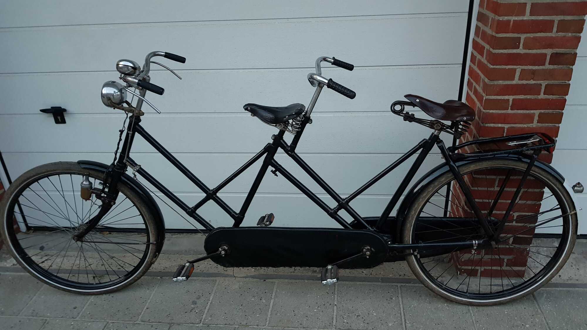

Hoi, dit setje heb ik onlangs mogen overnemen van een medelid van de oude fiets voor 30 euro
Ik weet niet zo goed wat het verschil is tussen een heren en dames setje.
Wilde deze graag plaatsen op mijn tandem.
Als ik geen extra setje kan vinden komt hij op mijn transportfiets

Hallo allemaal,
@ Bartje: dit soort mooie pedalen zou ik op een fiets vanaf ca 1910 (en alles daarna tot 1970) wel durven monteren. Met die gedraaide assen zijn ze echt luxe te noemen.
Over heren en damespedalen: voor de oorlog is een herenpedaal 4 inch, dus 10 cm of iets in die richting. Damespedalen zijn smaller, rond de 8 cm.
Na de oorlog gaan de meeste merken uni-pedalen gebruiken, die zitten rond de 9 cm. Die hele brede worden dan in hun zwaarste vorm enkel nog op transportfietsen gebruikt.
Dit alles in grote lijnen, verschilt per fabrikant en land. Ik heb hier schitterende na-oorlogse Duitse pedalen liggen die enkel op damesfietsen te gebruiken zijn (kortom: smal).

Bedankt voor de duidelijke uitleg Maarten. Ik ben er wijzer van geworden.
Ik vind het altijd moeilijk om in te schatten hoe oud ze juist zijn.

Dateren blijft moeilijk. Zijn ze vernikkeld of verchroomd? Dat geeft grofweg de grens 1930-1940 aan. Rond die tijd stapte men over op verchromen. Voor 1930 geen chroom, na ca 1946-47 geen nikkel meer.

Dank voor je uitleg, mijn pedalen zijn vernikkelt
