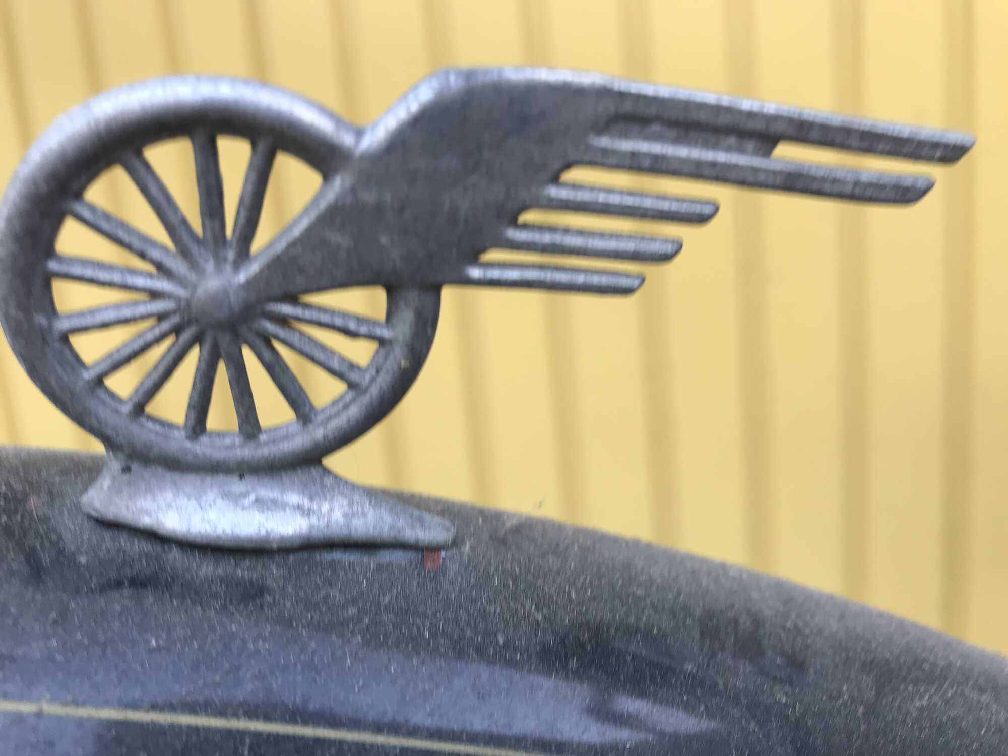

Beste mensen,

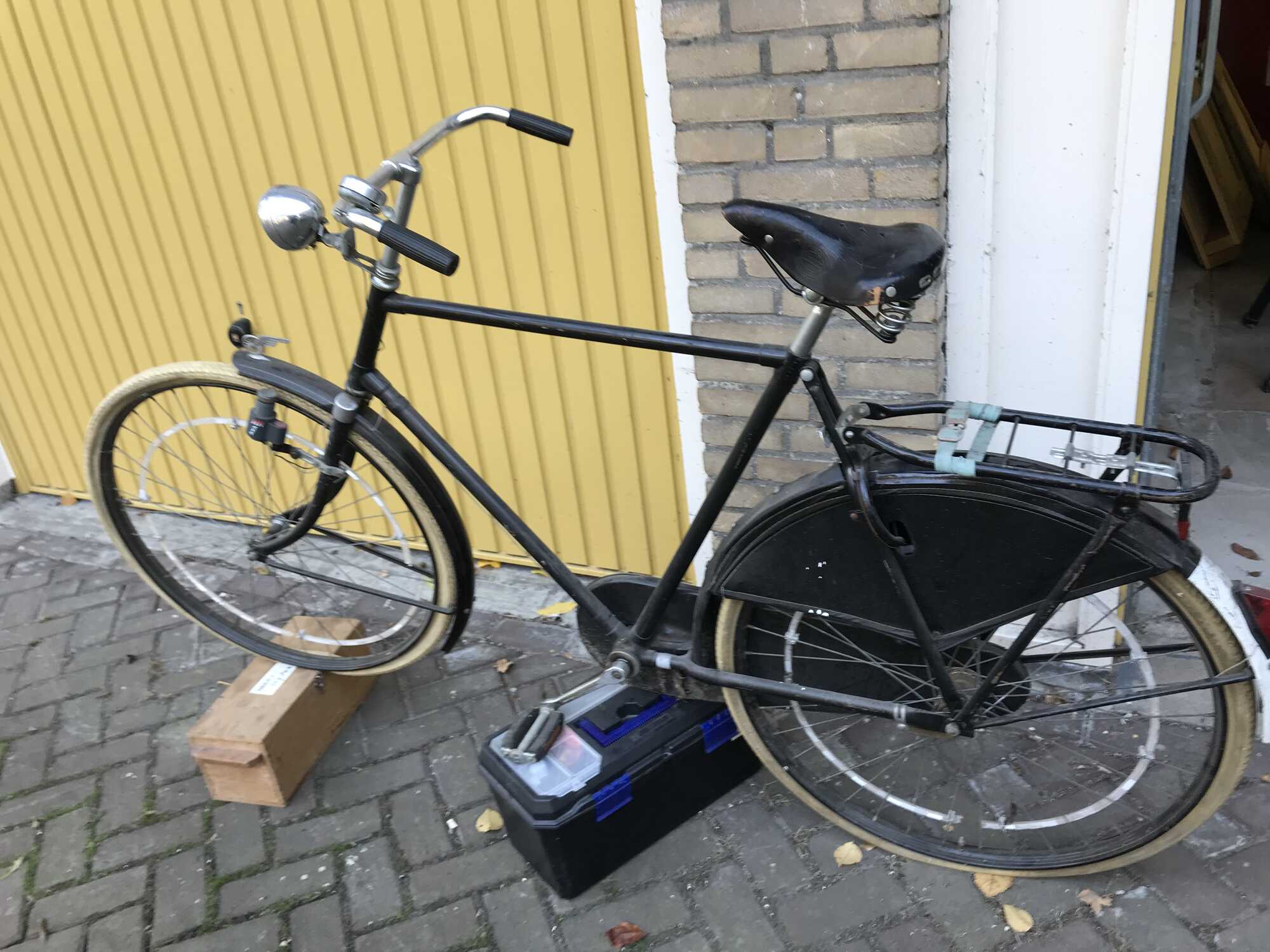

Wij zijn via mijn overleden vader in het bezit van een oude fiets gekomen en zijn erg benieuwd naar wat voor fiets het is?

Hello,

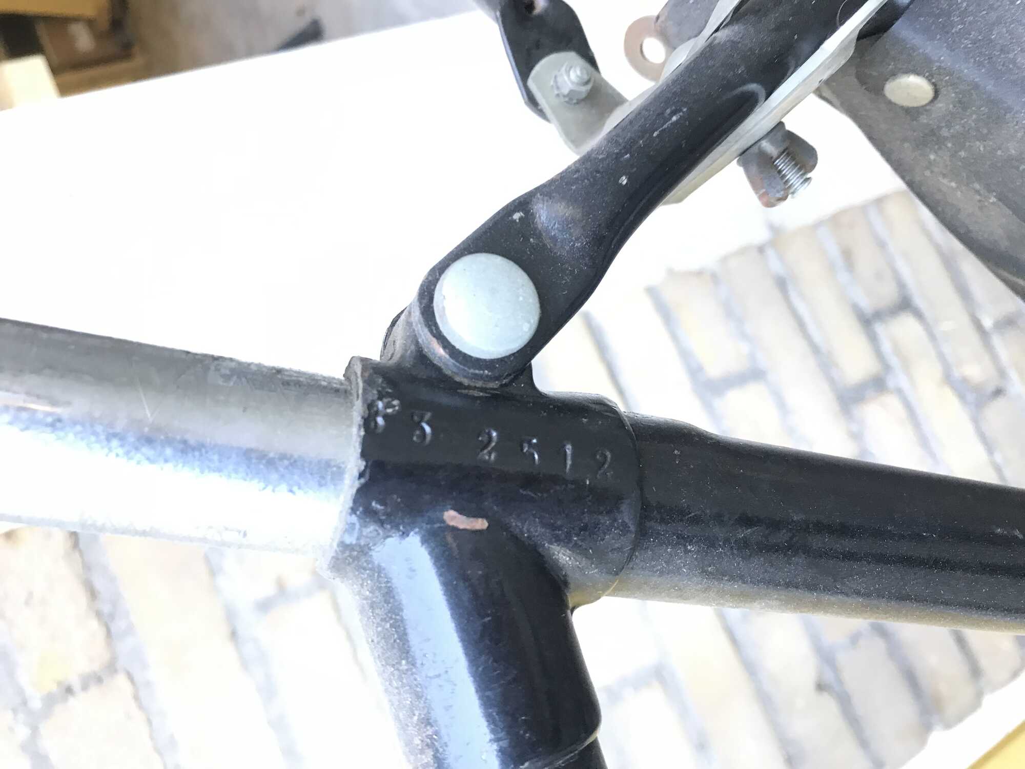

Mooilijk om te zegen van die fotos. Is er een balhoofdplaat of transfer? Een foto van de voorkant van de balhoofd zal misschien hulpen.

Beste Jon, nee dat zit er niet op, ik had gehoopt dat iemand het embleem op de voorkant zou herkennen!

Hello Petra,
Jammer, maar dat had ik verwacht. Ik heb ook een fiets MET transfers &, tot nu toe, niemand kan mij meer vertellen dan dat hij is een jaren 30 fiets. Jij heb een leuke oude fiets, geniet ervan :D

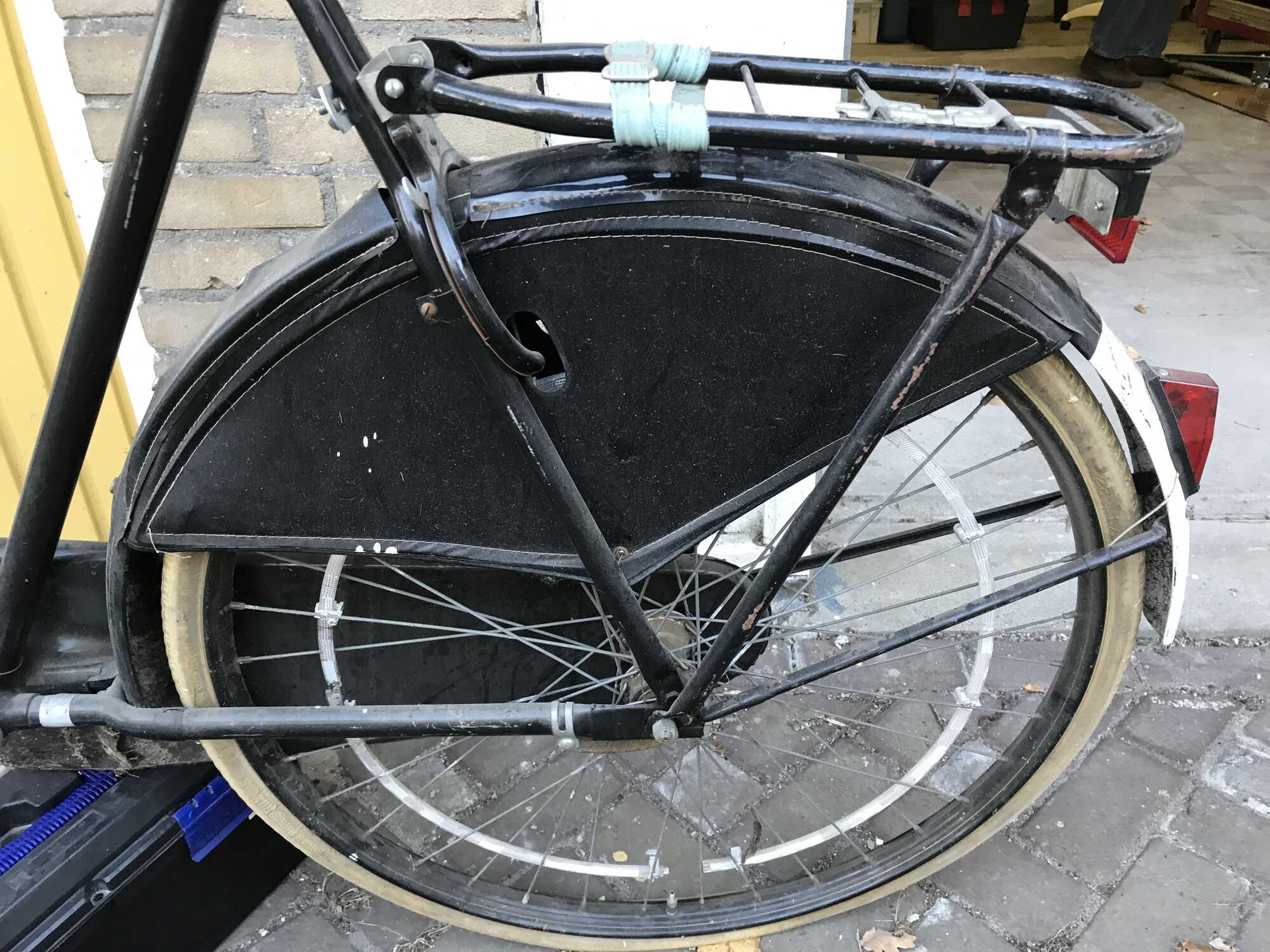

Het spatbord embleem is niet van een merk , er zijn er wel die er erg op lijken maar die hebben er een merknaam op staan .
Deze kon je bij de Fietsenmaker maker kopen die had er diverse bv voetballer , paarden , vliegtuigjes enz .

gerritkan schreef: 15 nov 2018, 20.38 Het spatbord embleem is niet van een merk , er zijn er wel die er erg op lijken maar die hebben er een merknaam op staan .
Tja, ik zie toch een "verdachte" overeenkomst tussen de hiervoor genoemde:

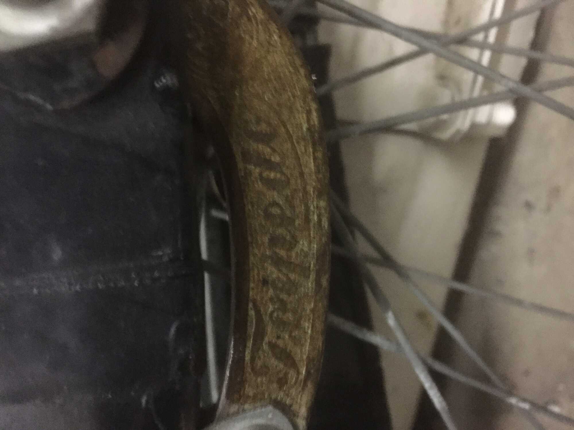

En de vage letters die op het eerste kiekje staan ...
  • Torpedo
BSM
fietser

Nee, Gerrit Kan heeft het helemaal goed. Het motief van het gevleugelde wiel is al zo oud als de fiets zelf (nou ja, eigenlijk zelfs meer dan 2000 jaar ouder) en veelvuldig gebruikt. De spatbordmascotte op de fiets waar het hierboven over gaat is een no-name-geval, niet gebonden aan een bepaald merk. In Duitsland heeft Torpedo inderdaad hetzelfde motief gebruikt voor hun eigen mascotte, dus wél merkgebonden. Maar op http://www.kino-50er.de/werbung06.htm maken ze een flinke blunder door boven de Torpedo-mascotte "Fichtel & Sachs" te zetten. Daar heeft het niets mee te maken. Torpedo slaat hier op de fietsfabriek Torpedo uit Frankfurt-Rödelheim.
Torpedo
Er zit gewoon een F&S Torpedo-achternaaf in de fiets. Geen enkel verband met de spatbordmascotte.
