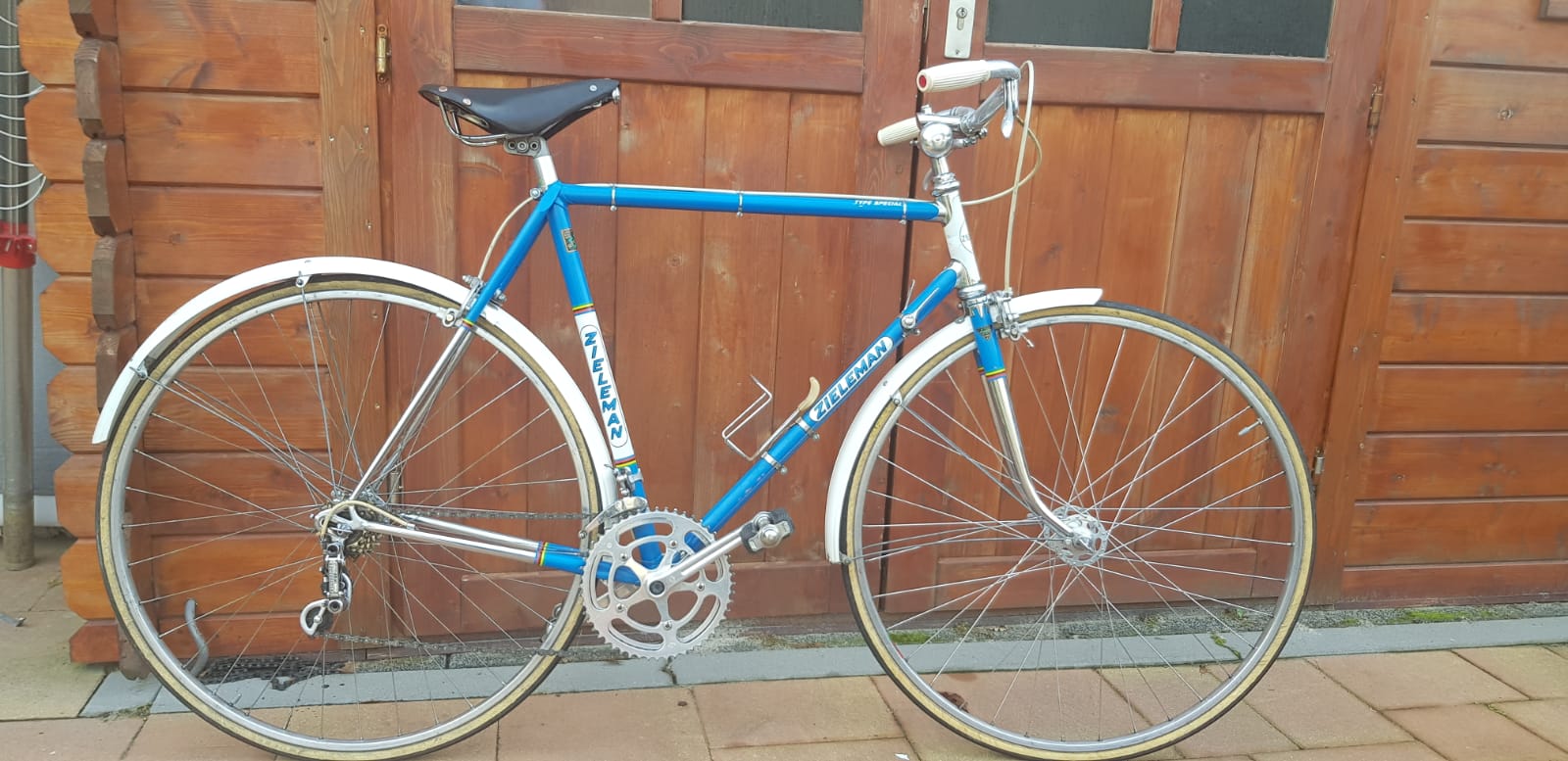

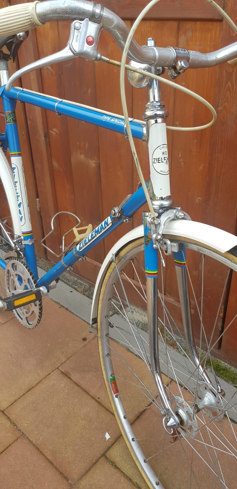

Zondag kocht ik deze mooie Zieleman sportfiets. Op het Titan stuur is het getal 73 te vinden (al zou je ook 78 kunnen lezen) en ook de verdere opbouw lijkt jaren 60/70 te zijn. Nog wat meer onderzoek is hiervoor nodig.
De fiets heeft Campagnolo naven, die ik nog moet dateren. Verder is het grootste deel van de afmontage van Zeus. Wie weet bijvoorbeeld hoe je Zeus onderdelen kunt dateren? De Mavic module E velgen en Bluemels Club Special spatborden maken het ook een erg mooie fiets.
Verder niet te vergeten of eigenlijk had dit als eerste gezegd mogen worden. De fiets is een pracht staaltje framebouw, een kunstwerk. Mooie lugs, zelfs de mannetjes zijn mooi afgewerkt. De lak is prachtig en ook het chroom (vorkuiteinden en balhoofdlugs).
De foto's zijn zoals de verkoper de fiets heeft gefotografeerd.

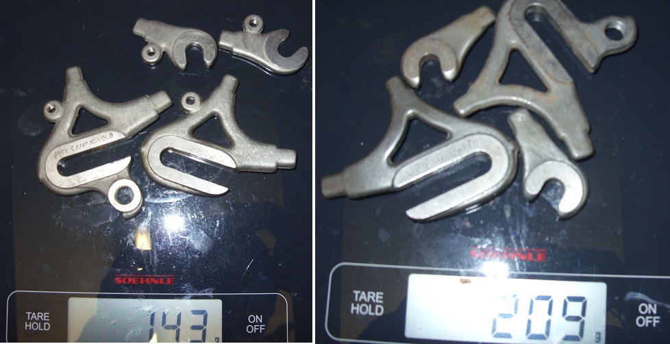

Tot 1970 waren de uitvaleinden van Campagnolo van het type 1010 standaard uitgerust met spatbordogen. Pas na 1970 komt het model 1010/A op de markt, zonder ogen; maar hij had ze natuurlijk eraf kunnen zagen en vijlen. Dat scheelt 7 gram; maar de 1010/A set is veel zwaarder (zie foto)!
Groet, Wiel

Nog bedankt voor alle reacties, daar kan ik zeker wat mee. Nader onderzoek bij de demontage zal hopelijk nog meer informatie opleveren. Ik ga verder nog hier en daar wat nameten, zoals de wielbasis en center trapas tot center achterpat.
Het wordt een interessante ontdekkingstocht. Vandaag wel ontdekt dat één van de spaken door de flens van de achternaaf heen is getrokken. Dus moet ik op zoek naar een andere naaf(huls) of een set (maar dan wordt het wel een Zeus om de fiets geheel in Zeus onderdelen uit te voeren).
Het stuur zat eerst aardig vast, maar inmiddels heeft de kruipolie zijn werk gedaan en is hij draaibaar.
Groeten, Y.
Berichten: 3310
Re: Zieleman jaren 70?
Er zitten Universal Super 68 remmen op. Deze onderdelen doen vermoeden uit ca. 1968 te komen, ouder dan het stuur dus.
Ik vind het wel een interessante fiets zoals hij nu is, het lijkt op een vroege ombouw van een raceframe naar iets wat op een sportfiets lijkt (maar dus niet is).
Y.
Berichten: 3310
Net even de wielbasis en achtervork gemeten, die zijn 100 en 42 cm.
De wielbasis bij sport/supersport is 108-110 cm.
Het is inderdaad zoals al gezegd is een raceframe.
Nu moet ik even gaan nadenken wat ik met de fiets wil, want weer terugbrengen naar race is niet echt mijn ding en dat is eigenlijk wel hoe de fiets ooit was. Misschien t.z.t. eens kijken of ik de fiets tegen een mooie sportfiets kan ruilen.
