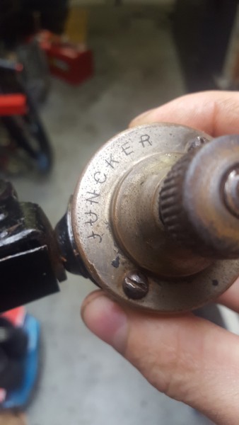

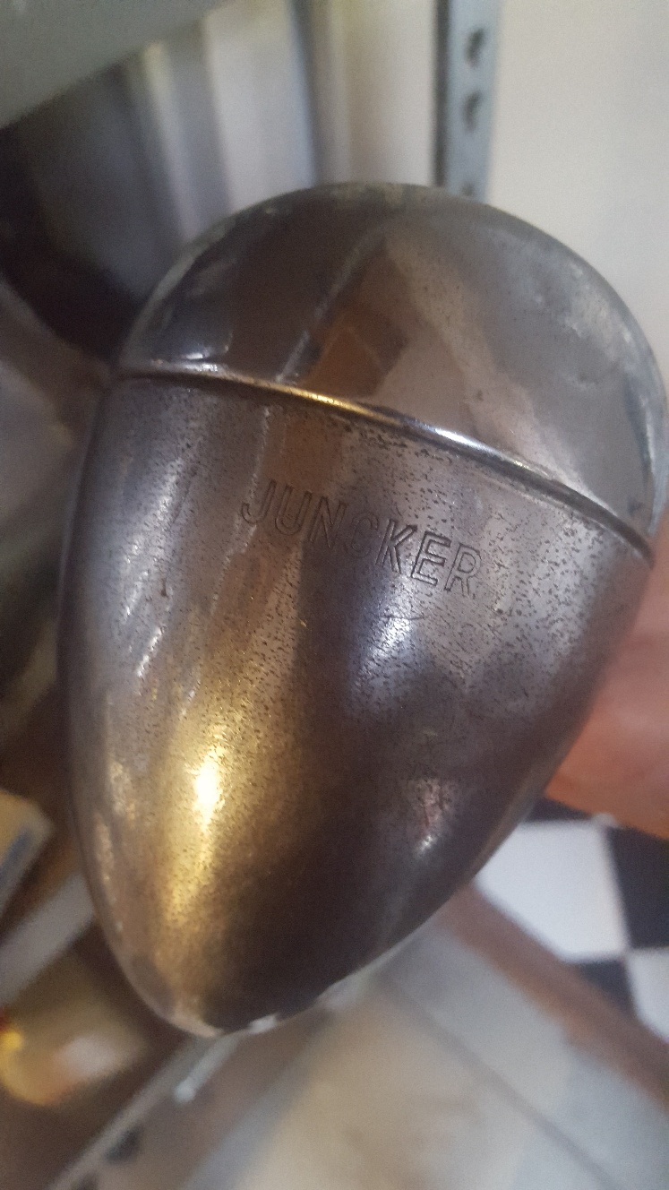

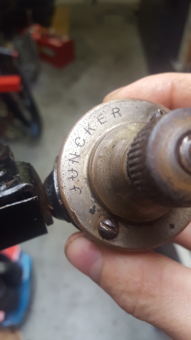

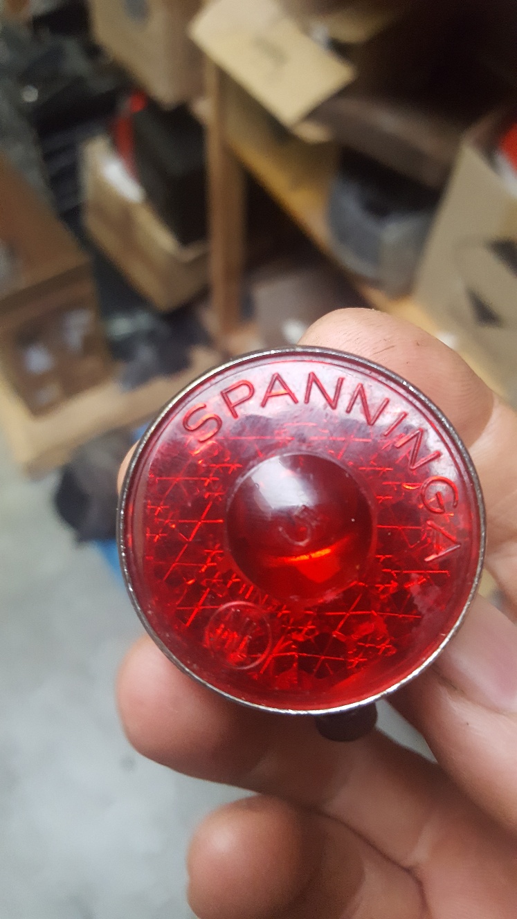

Op mijn Juncker transportfiets uit ik denk 1955/56 zit een Juncker dynamo welke mij nogal oud overkomt. Weet iemand of deze op deze fiets hoort? Tevens zit er een Juncker koplamp op de fiets en een Spanninga 5 achterlicht.
Klopt dit een beetje met het bouwjaar van deze fiets of weet iemand wat er op hoort?

Ik ben geen Juncker specialist. Maar de koplamp en achterlicht lijken mij wel juist voor die tijd. Wat de dynamo betreft, deze lijkt mij ook veel ouder. Jaren 30?

Ik heb zelf ook het vermoeden dat de dynamo ouder is dan de fiets, de dynamo deed in eerste instantie niets ik heb hem uit elkaar gehaald aan de binnenzijde zitten 4 permanente magneten welke niets meer deden, na een knuffel met een dikke electro magneet leverd de dynamo weer 6 volt. Deze dynamo zat gemonteerd aan de rechterzijde van de voorvork, er is aan de lak te zien dat er ooit ook een aan de linkerzijde gemonteerd heeft gezeten. Op zich is de linkerzijde logischer omdat de aansluiting van de draad door het frame ook aan de linkerzijde zit net als de koplamp. Hoe zat dat vroeger, kocht je een fiets en een verlichtingsset appart of zat deze er net als nu gewoon bij?

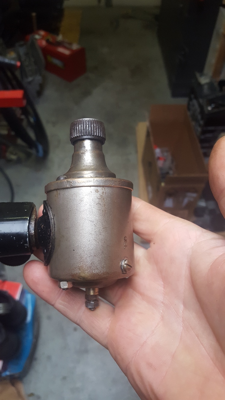

De Juncker koplamp lijkt mij van halverwege de 50-er jaren, die lijkt ook te kloppen met het achterlicht. De dynamo lijkt mij ook veel ouder. Kun je een foto posten van de zijkant van de dynamo, dan kan ik misschien inschatten hoe oud de dynamo is.
Groetjes, Colin

Zo ziet de dynamo er vanaf de zijkant uit.
