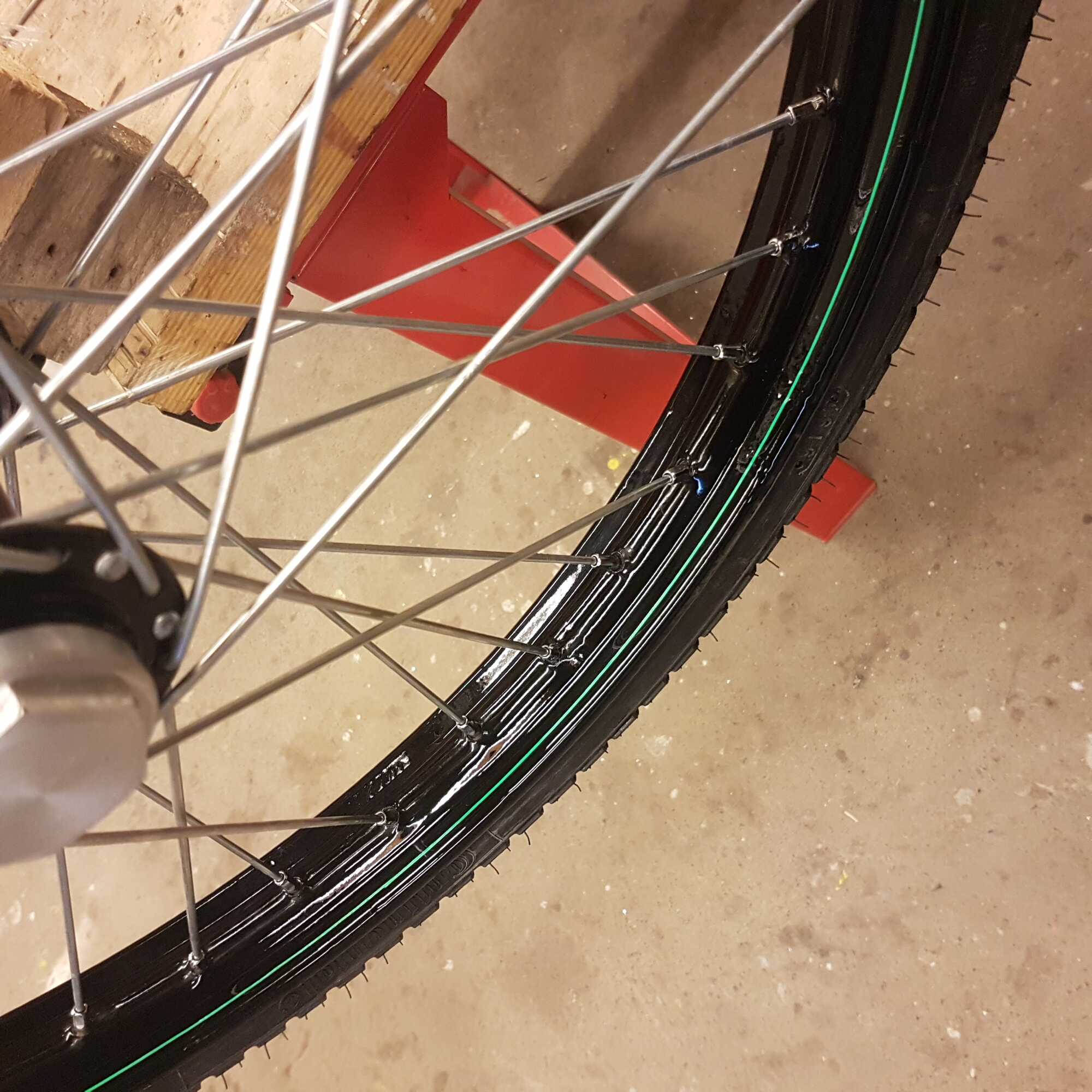

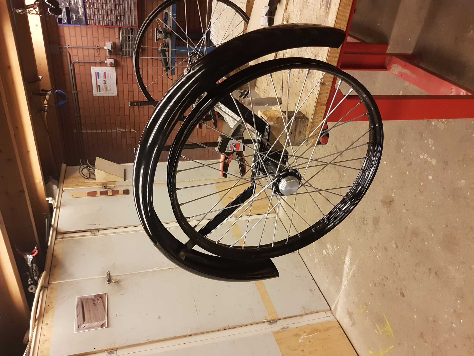

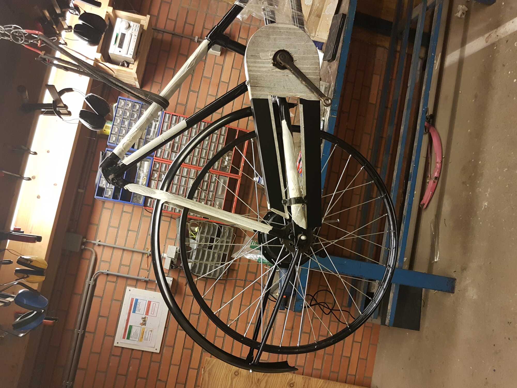

Ik ben een antieke bakfiets (Maxwell??) aan het restaureren.
Alles zit mee, op de spaken na.
Ik gebruik 10G 270mm spaken, over 4 gespaakt in de voorwielen.
Nu heb ik er 72 besteld, maar ik heb 65 spaken geleverd gekregen in de juiste lengte.
Aan de laatste spaken kan ik niet aankomen. Het zoeken naar de spaken heeft al meer tijd gekost dan 2 wielen spaken en te richten.
Wie o wie heeft er 7 met nippel?

Ze zijn idd moeilijk te vinden, ik kon ze zelf destijds ook niet vinden. Robis op transportfiets.net heeft ze van het merk Lemet aangeschaft zonder draad en zelf draad gerolt en op maat gemaakt (zie: http://www.transportfiets.net/2018/05/1 ... van-robis/ ). Wellicht dat hij er nog een paar over heeft, of je kan doorverwijzen waar je die kunt bestellen. Als je me een mailtje stuurt naar frx.geo at yahoo.com, dan kan ik je met hem in contact brengen.
Re: restauratie bakfiets

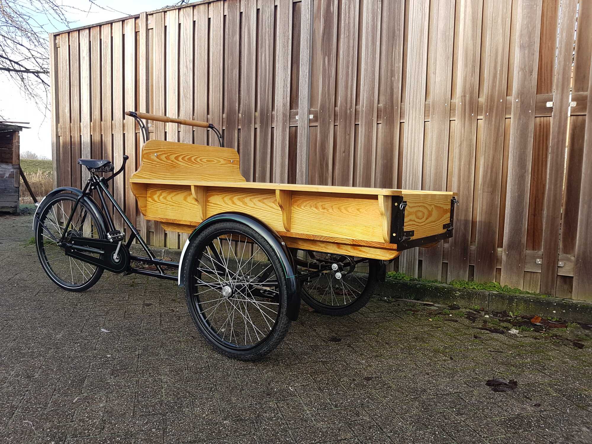

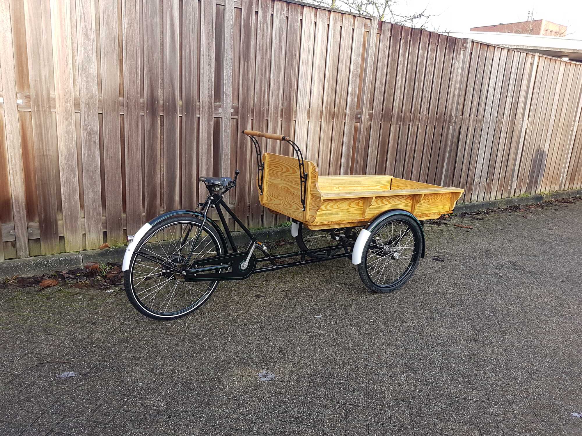

Hij is af. De paar missende spaken niet aan te komen. Of ik moest in China rvs spaken bestellen. Dus de 5 oude zilver gespoten. Zie je gelukkig niets van.
