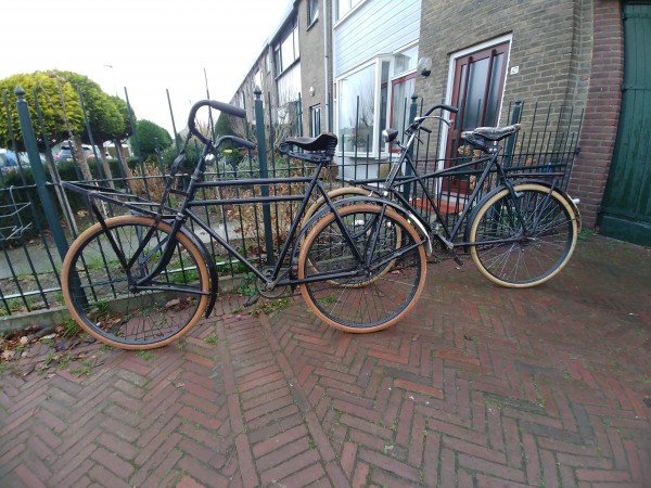

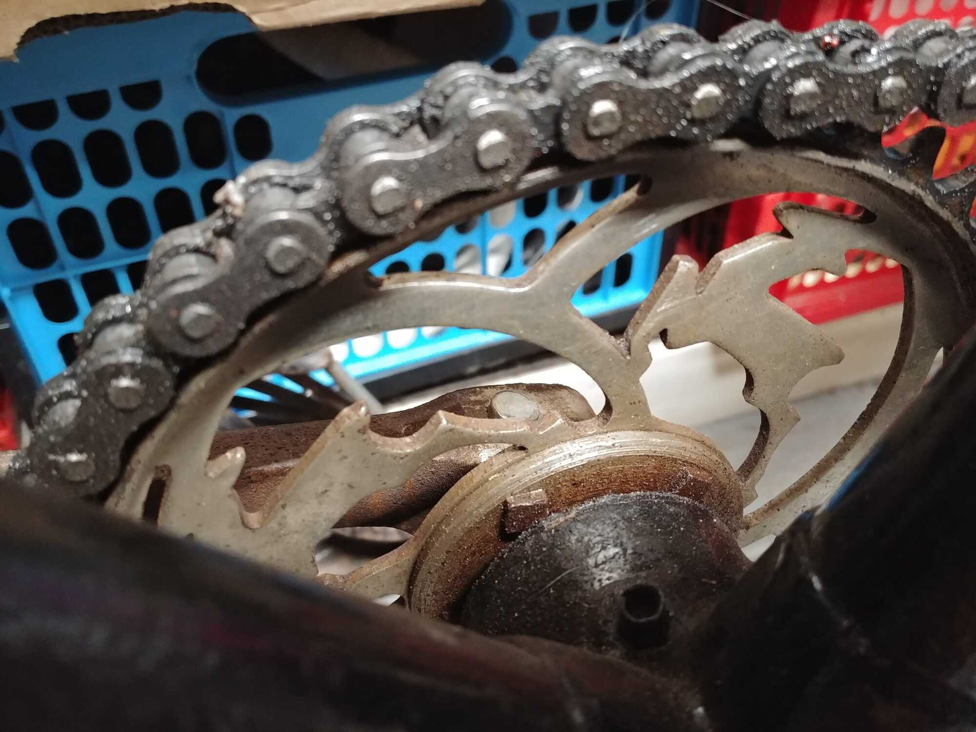

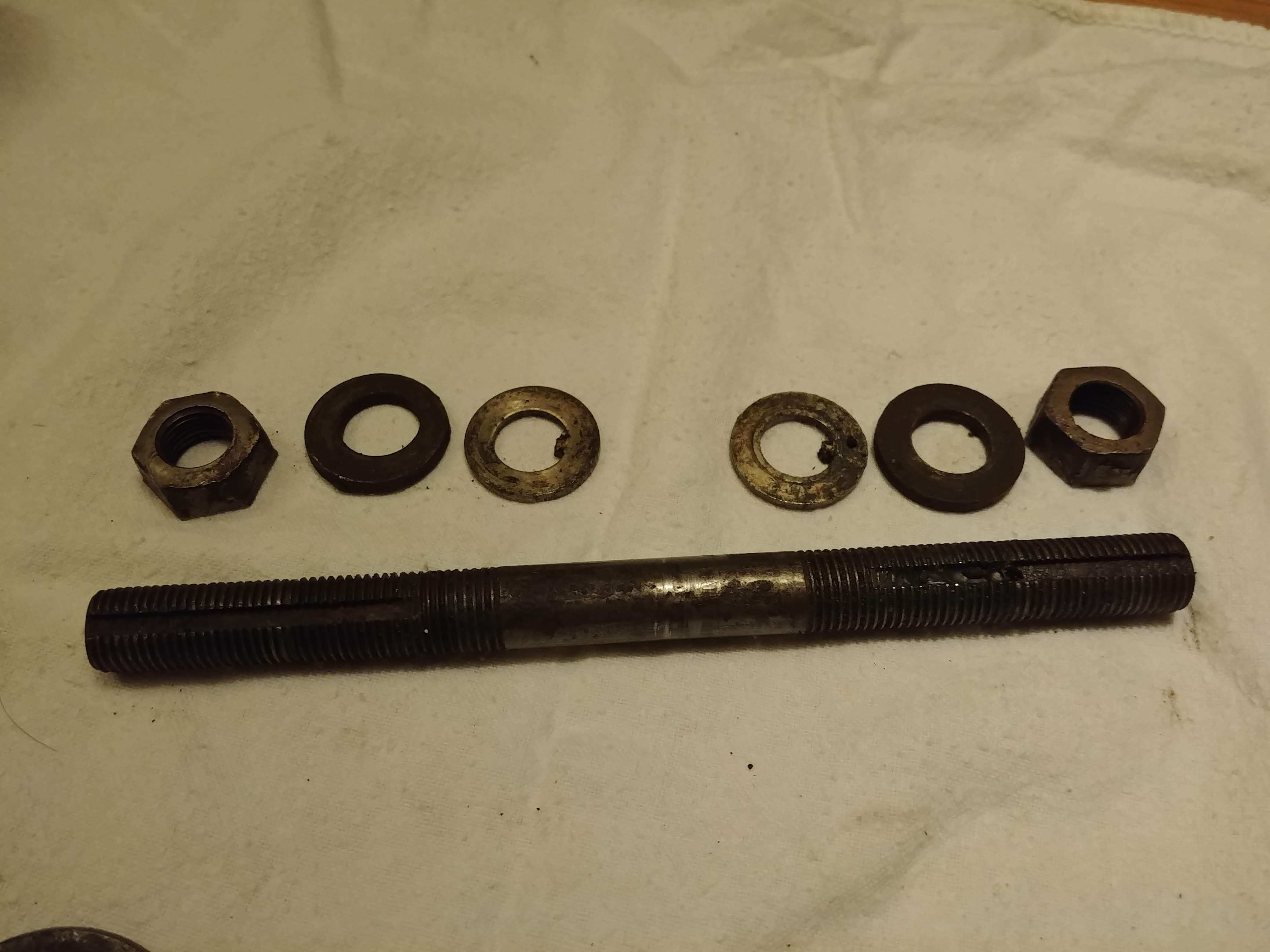

Er is een nieuwe fiets bijgekomen in mijn schuurtje, een Gazelle Transportfiets. Het framenummer begint met 479 en dat zou ergens eerste helft van 1936 zijn. Ik vind het tandwiel voor erg mooi omdat dat nog met boutjes vastzit en de crank ook los is.

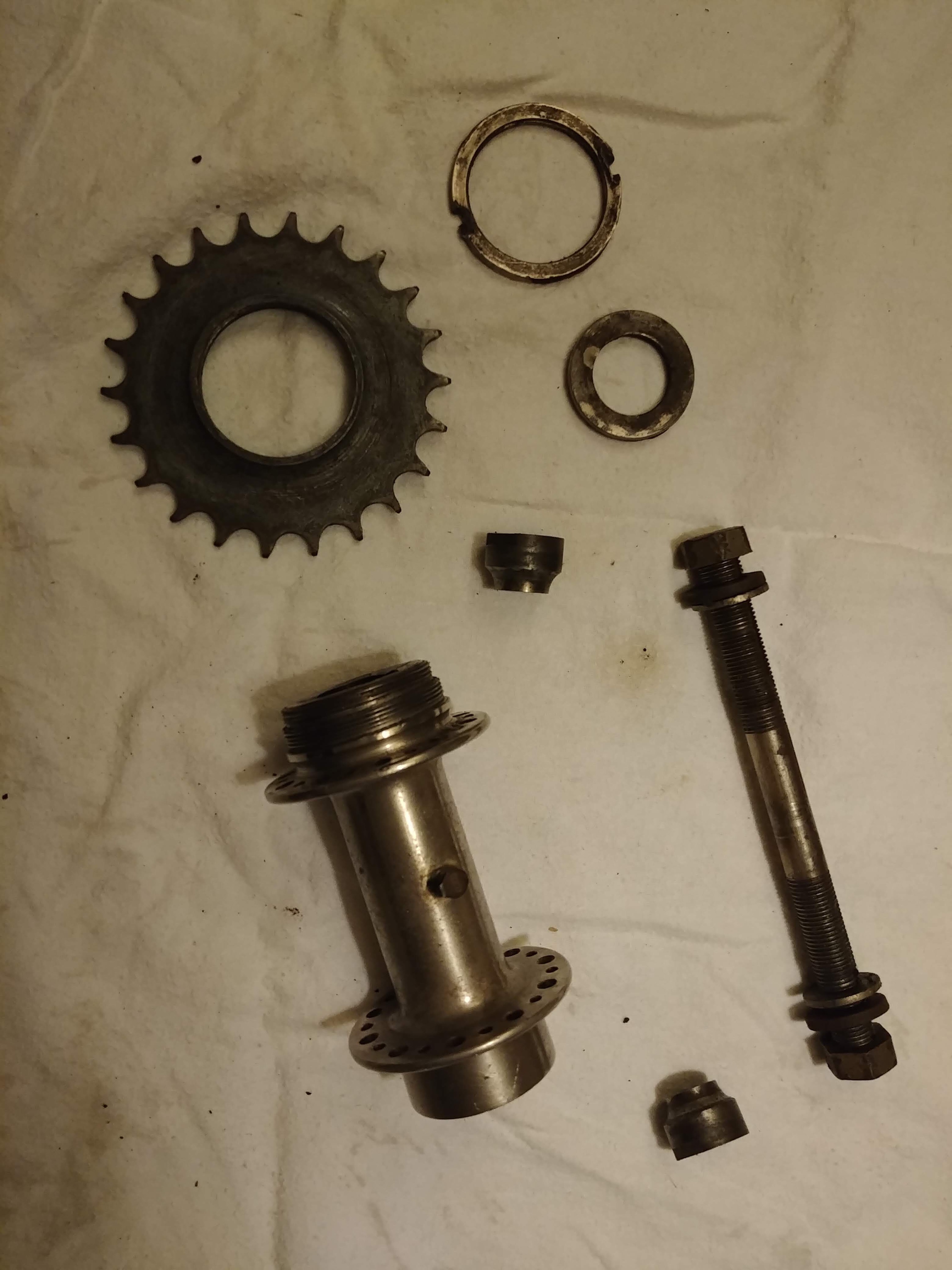

Op dit moment heeft de fiets een 40 spaaks achternaaf van F&S maar er zat ook een losse doortrap achternaaf bij die gedemonteerd was.
Ik zou graag willen weten of iemand deze naaf herkent, het lijkt mij op een Gazelle transportfiets as die ik op transportfiets.net heb gezien maar ben er niet zeker van.
De asdikte is 12,06mm en hij is 155mm lang. Het tandwiel heeft een binnendiameter van 41mm.

Mooie fiets heb je daar. Dat tandwiel met vijf boutjes is zeldzaam. Is het een dik tandwiel maatje 3/16" of kan er ook een 1/8" ketting op?
Een achterwiel met veertig spaken in een transportfiets is ook bijzonder. Ik heb er zelf ook een en van alle transportfietsen die ik heb gehad is dat de enige die ik tegen ben gekomen.
De achternaaf op de foto is niet van Gazelle. Die had 'eigen' achternaven die veel lijken op de voornaaf maar dan met schroefdraad voor het tandwiel.

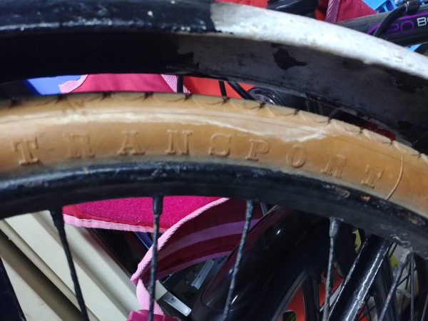

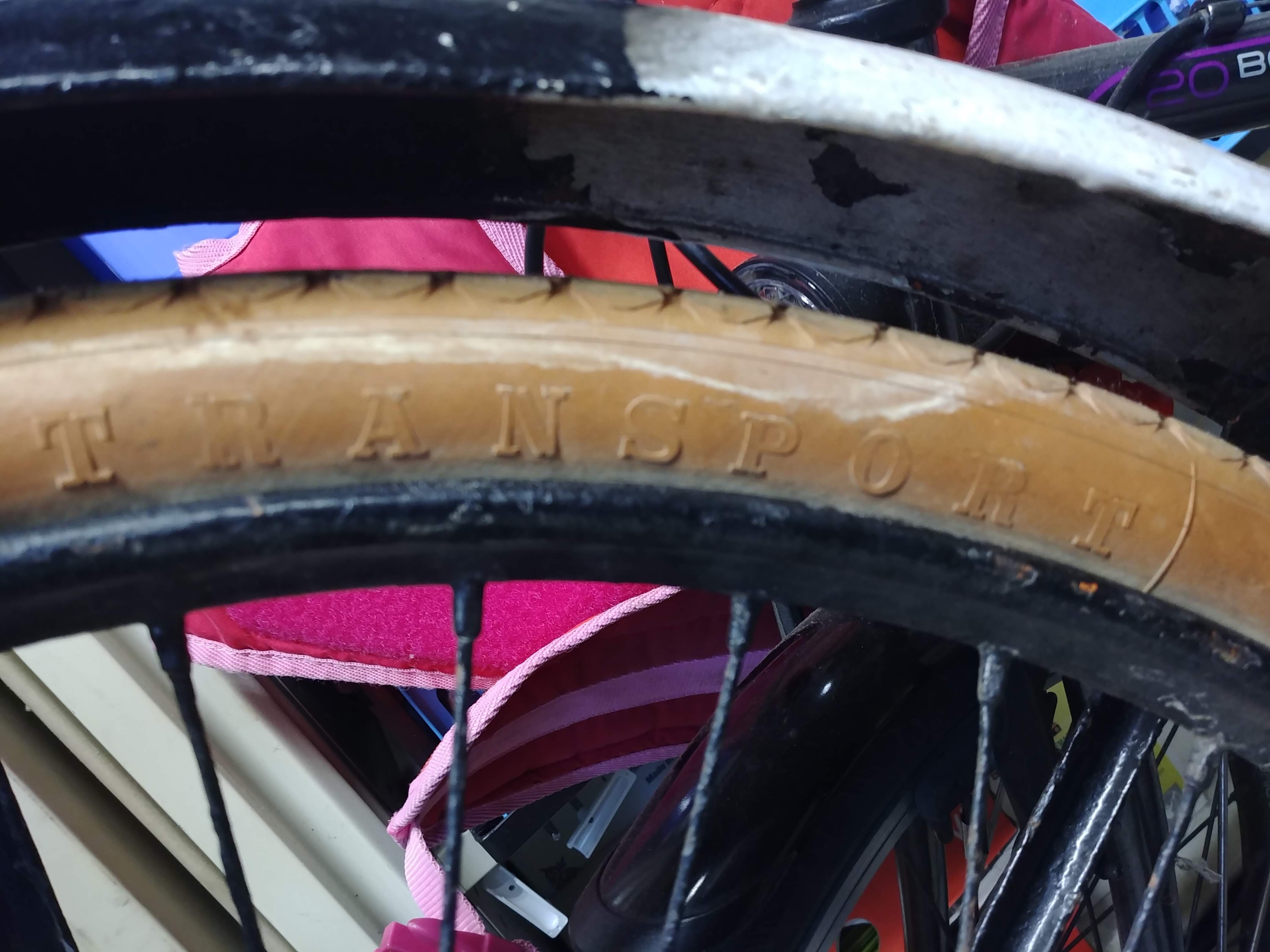

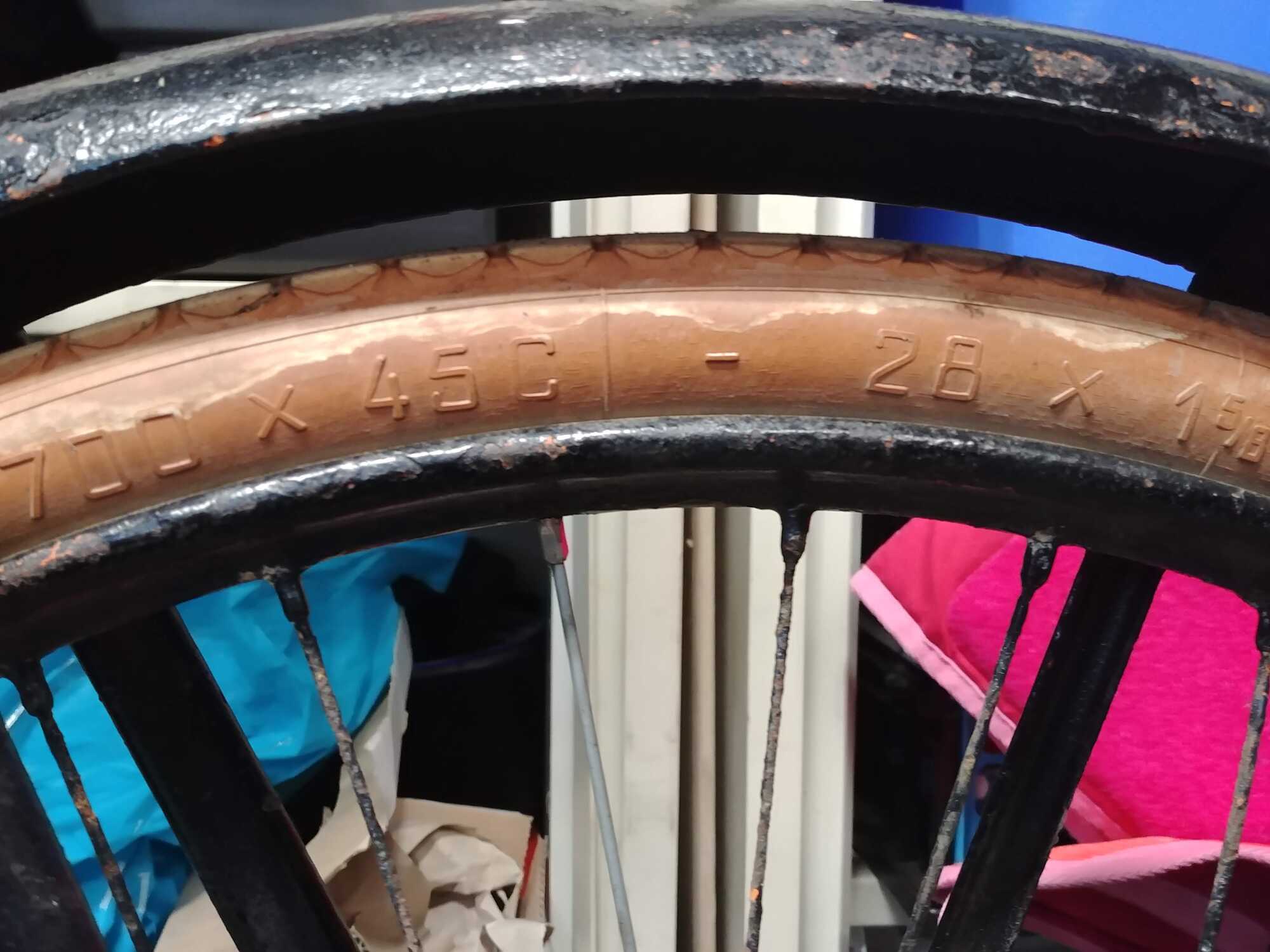

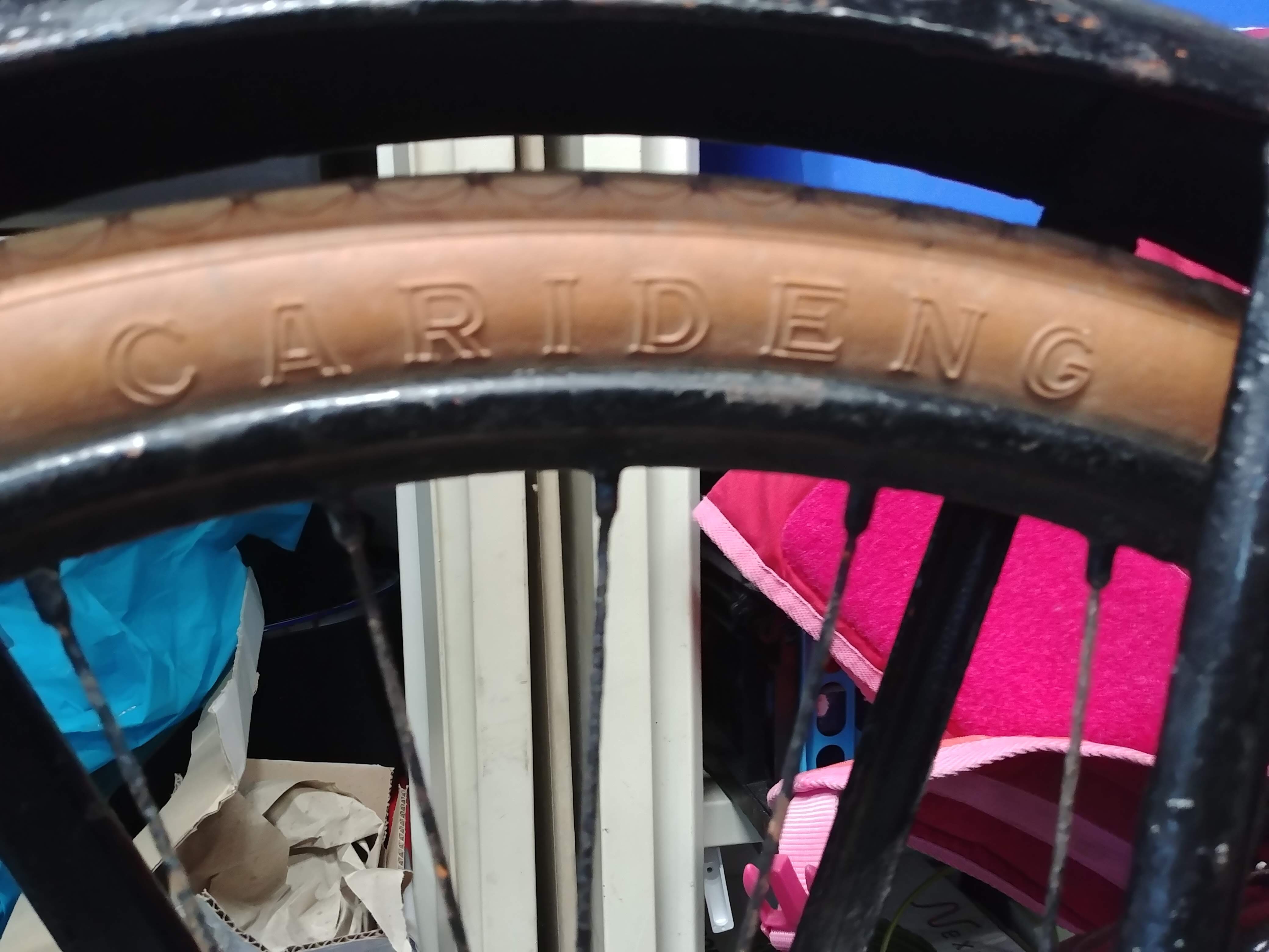

Erg mooi [ ook de banden van welk merk zijn die trouwens ? ] ook ik heb vroeger een vooroorlogse Gazelle transportfiets gehad die voor en achter 40 spaken had]
die van een wasserij geweest was .

Het is een dik tandwiel, de tanden zijn meer dan 4mm dik dus voor een 3/16”
De banden zijn van Carideng, een belgisch bedrijf in de maat 700 x 45c en het zijn echte transportbanden van dit merk. Geen idee hoe oud deze banden zijn maar volgens het alwetende internet heeft het merk tot 1981 bestaan.
Ik weet nog niet alles van de historie van deze fiets, maar de vorige eigenaar was hier al mee bezig en als hij meer weet laat hij het me weten. Ik ben als het goed is, de 5e eigenaar in dik 80 jaar.
Enige historie van de site van Hercorub:
Ooit een diamantslijperij, dan sinds 1924 een rubberbedrijf, de eerste jaren nog onder de naam “NV. RADIUM” en daarna “CARIDENG” tot aan het faillissement in 1981 en uiteindelijk, op 07/09/1981, de start van “HERCORUB”.

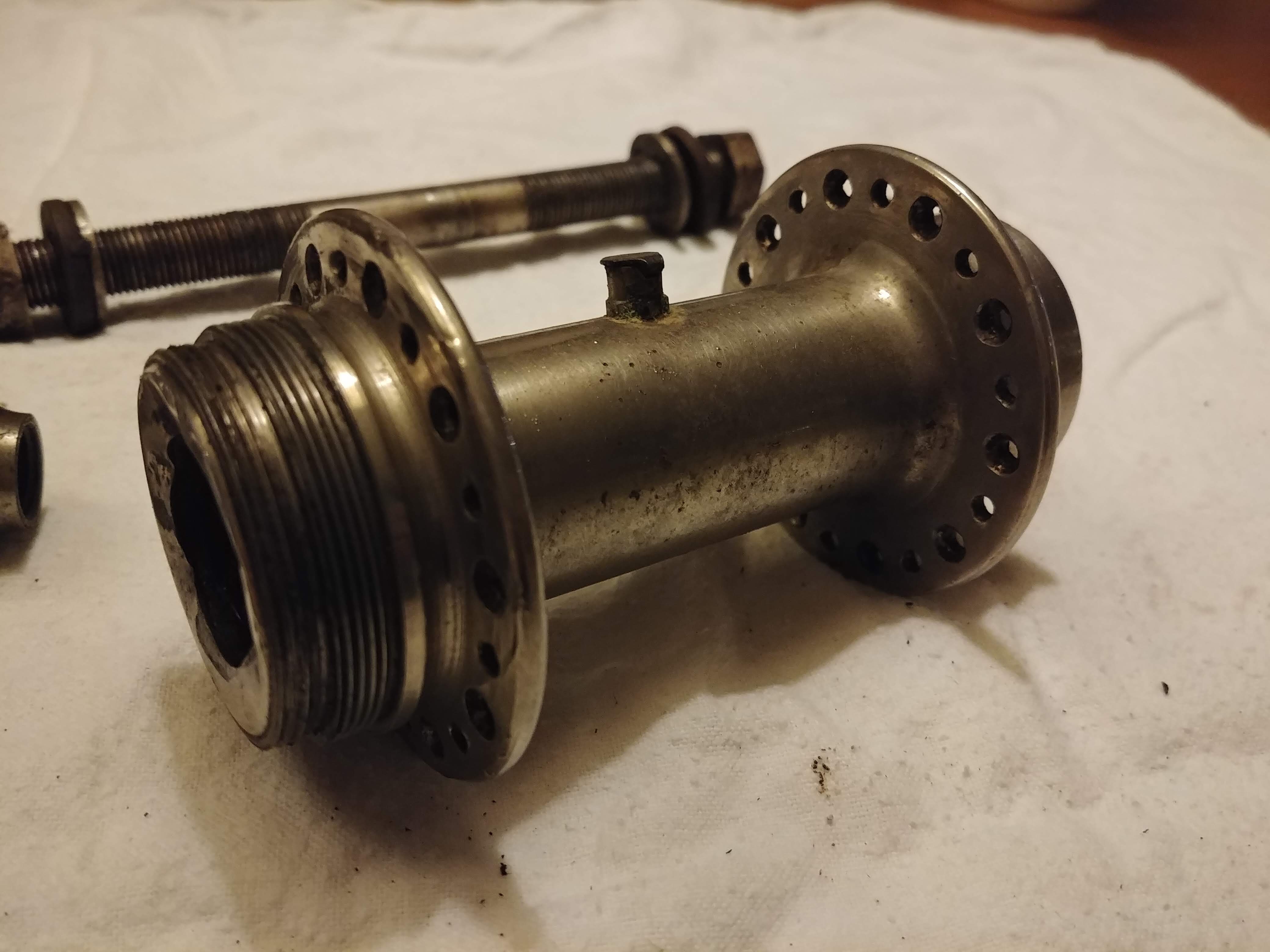

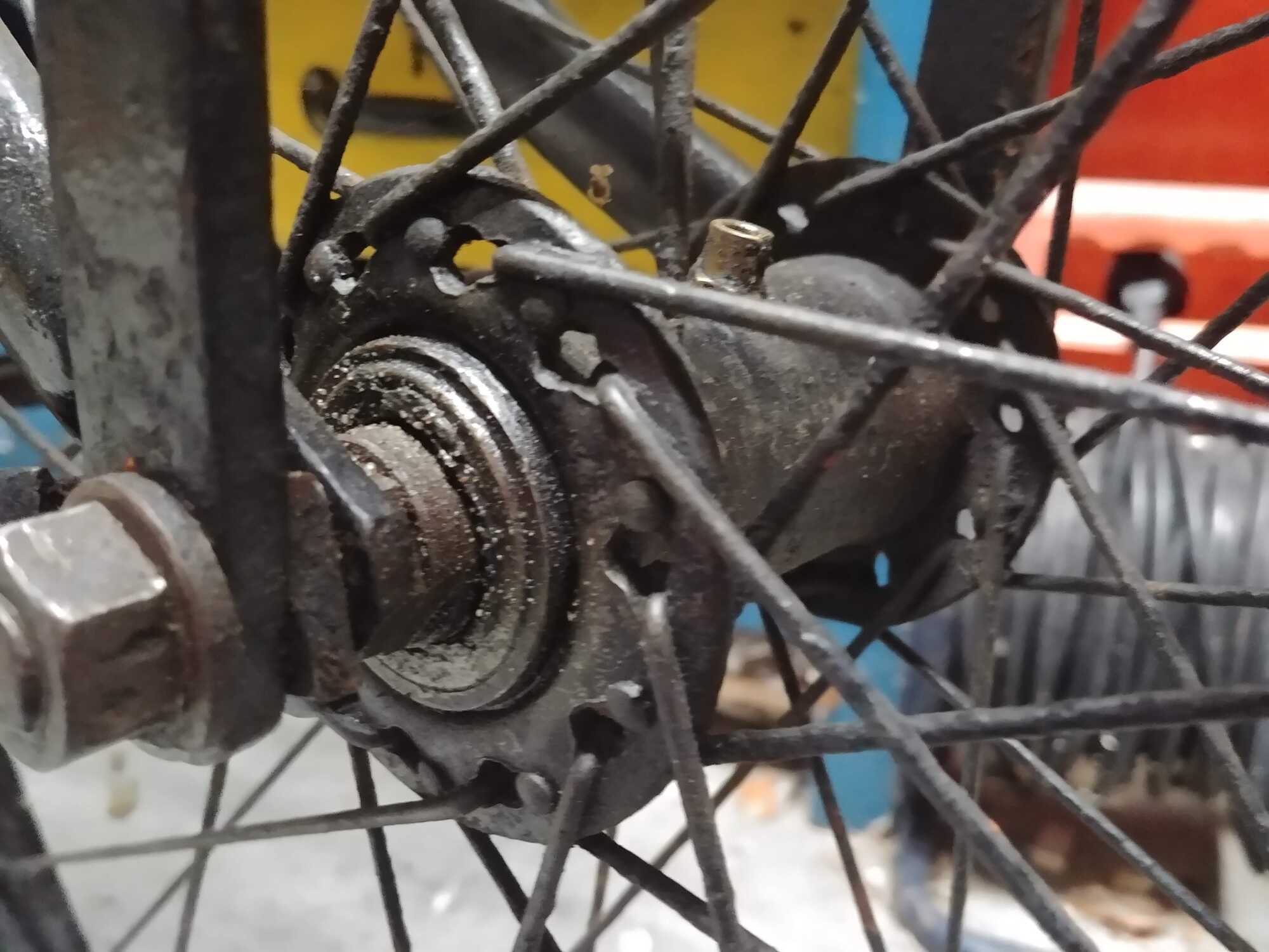

Ik heb nog niet heel veel tijd vrij kunnen maken om de fiets goed te poetsen en verder te bekijken maar wat mij wel opviel is de voornaaf.
Er zit een transportfiets voornaaf met een ander gatenpatroon dan ik ken voor een transportfiets en dan ook nog eens in 40-spaaks uitvoering.
Voor zover ik heb kunnen ontdekken staat er geen merk of logo op.
Wie weet wat voor naaf dit is? De Gazelle transportfiets voornaven die ik heb gezien hebben allemaal een enkel gat per spaak en niet met zo’n centraal gat per 2 spaakgaten.

Dit soort flenzen kom je tegen bij trommelremmen, omdat je anders de spaken zo lastig in de kleine flens krijgt. Lijkt hier niet zinvol, mijn verklaring zou zijn dat de fabrikant ook dergelijke naven maakte. En het gereedschap om de gaten in de flens te stansen ook voor deze naaf gebruikt heeft.Bommel schreef: ↑18 jan 2019, 14.22 Ik heb nog niet heel veel tijd vrij kunnen maken om de fiets goed te poetsen en verder te bekijken maar wat mij wel opviel is de voornaaf.

Het is verder wel gewoon een Gazelle naaf. Voor zover mij bekend installeerde alleen Gazelle 40 spaaks voorwielen op transportfietsen. En het is ook een dikke zwarte naaf, wat ook typisch is voor Gazelle. Ik kan mij voorstellen dat die extra gaten er waren om makkelijker spaken te vervangen.
