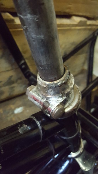

Van mijn Juncker is de Moer/ wartel (geen idee wat de vakterm is)van het balhoofd gescheurt, deze is nu weer aan elkaar gebakken maar dat ziet er niet uit.
Is er iemand die mij aan een vervangende kan helpen of een tip heeft waar deze te koop is?
Het schroefdraad is 1 1/8 inch - 24TPI het gat waar het stuur door gaat 22mm.
Het liefste hetzelfde model natuurlijk maar iets wat goed bruikbaar is is ook welkom natuurlijk.

Hoi Jelle. Die zijn helaas nergens te koop. Het is een andere maat dan voor normale fietsen, en transportfietsen kennende, zijn daar ook vast weer allemaal verschillende maten in per transportfiets. Het beste wat je kunt doen is een sloop transportfiets zien te vinden, of iemand die een transportfiets heeft gesloopt, en een balhoofd over heeft. Hoogstwaarschijnlijk zal je er niet een vinden in hetzelfde model, en nog met zoveel chroom erop.
P.s. is het niet beter om gewoon de las bij te werken? Heb je een V-groef geslepen voor je de barst hebt gelast?

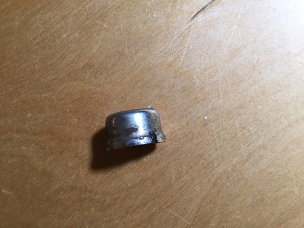

is de maat van zo'n moer bij een transportfiets nu wel anders dan bij een tourfiets? ik dacht dat de diameter van de buis van een transportfietsstuur het zelfde was als bij een tourfiets en dat alleen de breedte van het stuur anders was. Ik heb wel een vergelijkbare moer liggen in mijn bak met balhoofdonderdelen. zie foto. die is 22 mm. Van schroefdraad heb ik geen verstand. deze moer past op het schroefdraad van een voorvork van een tourfiets.
als je hem kan gebruiken mag je hem wel hebben.
groet Theo

Theo, bedankt voor het aanbod. Helaas heeft bij een normale tourfiets de schroefdraad van het balhoofd een diameter van 1 inch. Bij mijn transportfiets is de binnendiameter wel gelijk(22mm) alleen is de buitendiameter groter 1 1/8 inch. hierdooor is de wanddikte groter. ik denk dat men hiervoor gekozen heeft omdat er natuurlijk een hoop kracht op kwam als de voordrager vol lag.
Wanneer de binnendiameter van jouw moer wel 1" 1/8 is dan kom ik hem graag halen natuurlijk.
Ik denk dat als ik het zo van Jeroen begrijp dat ik maar een paar uurtjes aan handenarbeid ga besteden om tijdelijk iets te maken tot ik mazzel heb en iets tegen kom wat origineler is.

oke , dan zal het wel niet passen. succes met zoeken.
groet Theo
