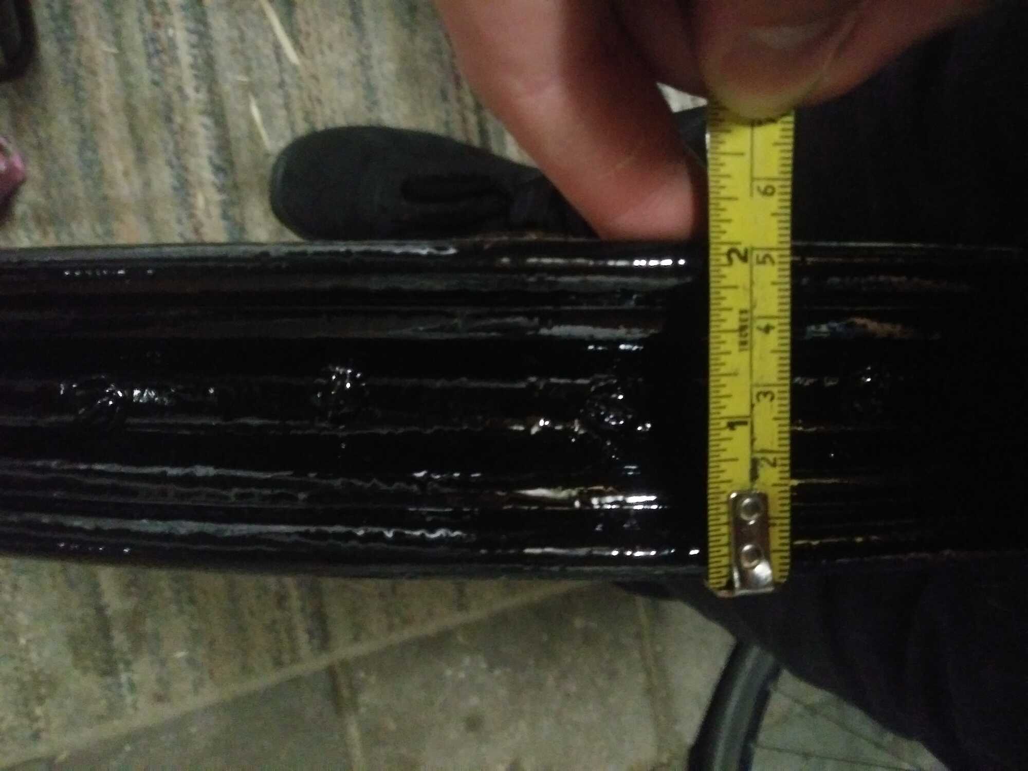

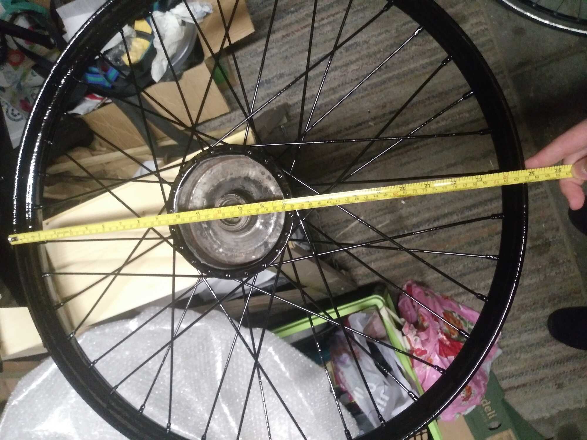

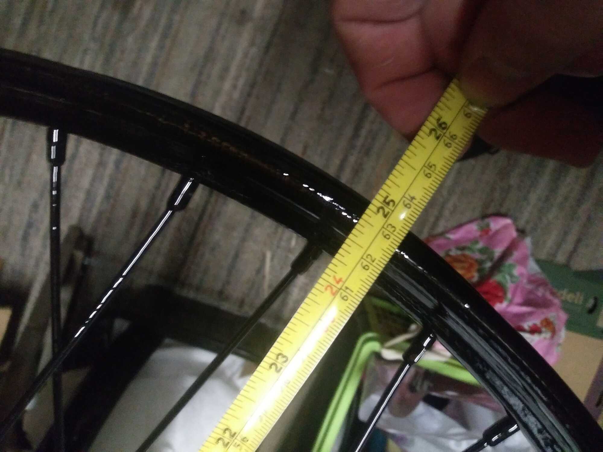

Ik ben bezig met een restaurantie project van een kestein bakfiets G-Frame. Ik heb nog een buitenband nodig voor mijn achterwiel.
Wie o wie weet welke buitenband ik nodig heb? In de bijlage heb ik een aantal fotos geplaats van het achterwiel.

Ik heb het nog een keer nagekeken en ik kom uit op 54-630. Wie kan mij helpen met zo'n band te vinden?

Hallo Rutger Jan,
De diameter is van toepassing op de binnenkant van de velg waar de hiel van de band rust, niet de buitenrand. Gezien de breedte moet dit haast wel een oude maat 28x2" wiel zijn. Dat komt neer op 50-609. In de jaren '30 waren 3 maten wielen in gebruik bij bakfietsen: 26x2", 28x1,75" en 28x2". 26x2" en 28x1,75" bestaan nog, 28x2" is na de oorlog niet meer gebruikt, en dus bestaan er ook vrijwel geen banden meer van. Er is geen moderne band in die maat. Wat tegenwoordig als 28x2" wordt verkocht is 50-622, en past dus niet. Het is aan te raden om het wiel om te bouwen naar 28x1,75". Dan blijft de buitendiameter van de band gelijk (28", ofwel ongeveer 711mm). 28x1,75" is veel gebruikt als achterwiel, en voldoet prima. Het is alleen wel zo dat moderne 28x1,75" niet voor bakfietsen bedoelt zijn, en de zijwanden vaak niet sterk genoeg zijn. Tot nu toe gebruik ik nog steeds Vredestein Transport Extra Zwaar banden. Die zijn een aantal jaar uit productie, en inmiddels ook moeilijk te vinden, of duur (50 a 60 euro per stuk voor een nieuwe), maar doen het goed.
P.s. heb je een foto van de bakfiets? Ik ben wel benieuwd. Kestein bakfietsen zijn vrij zeldzaam.
