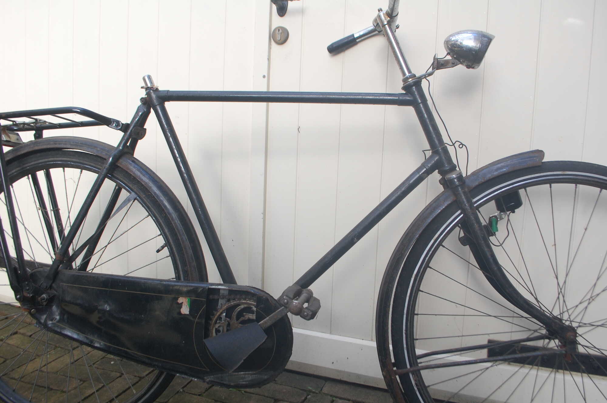

Gazelle heren 1938

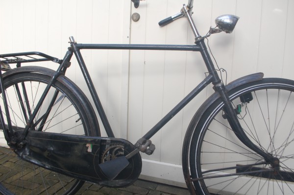

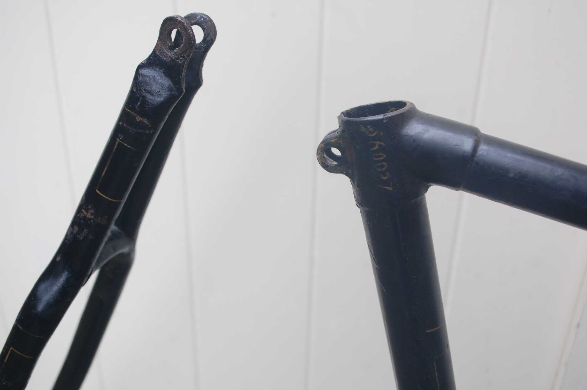

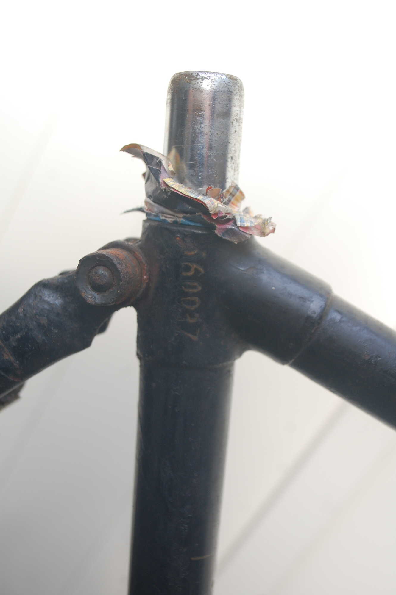

Gazelle heren, fr. num. 560937, als cadeautje van een fietsenmaker die aan het opruimen was, maar . . .
De fiets heeft zo goed als zeker drie levens gehad; verkoop hier in de omgeving van Dieren de fabriek vanaf nieuw, na de oorlog een opfrisbeurt en in de jaren 80 een doorfietsbeurt en wellicht nog een iets later.

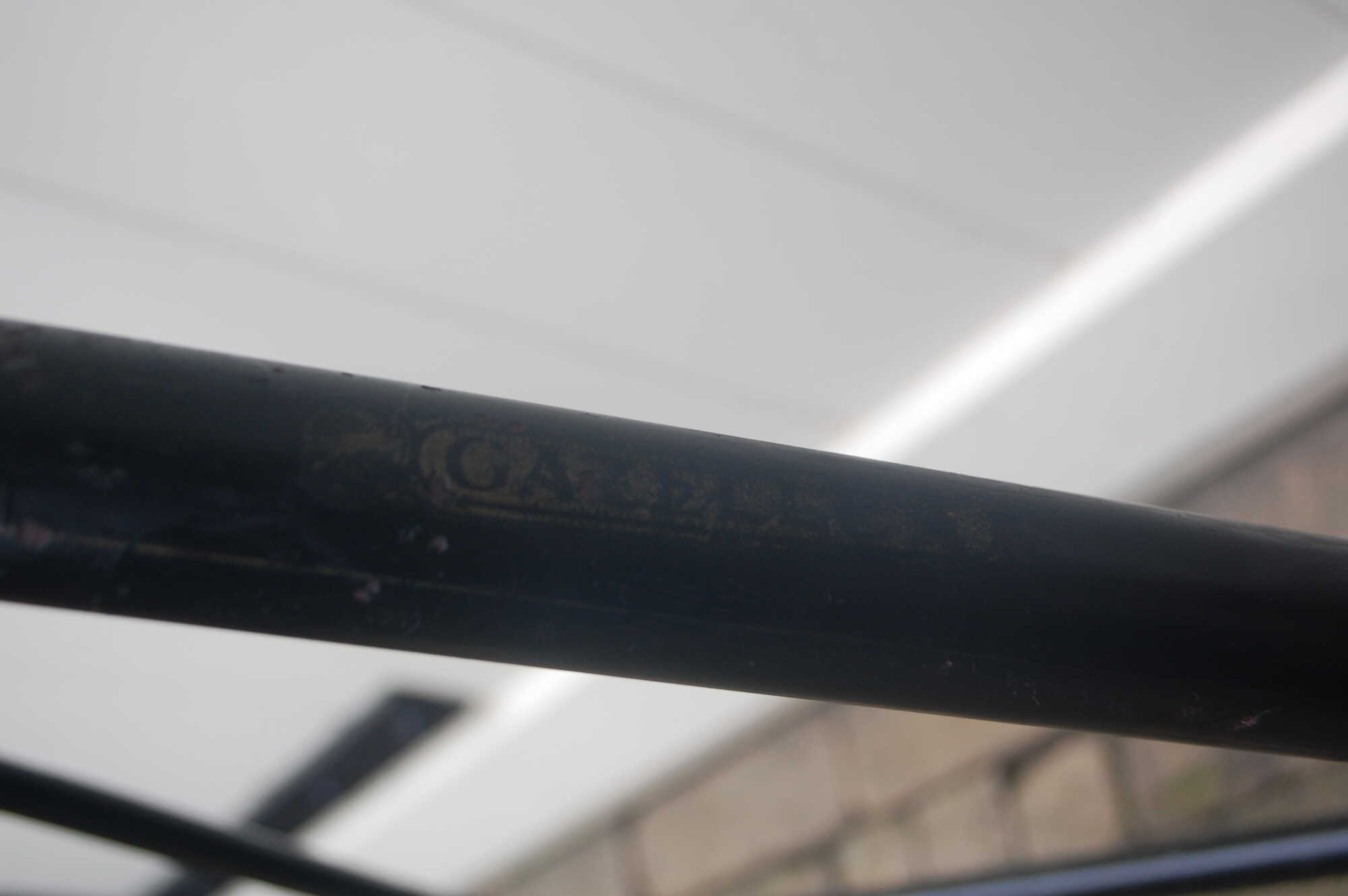

Echter tijdens al die goed bedoelde beurten is alles van originaliteit verdwenen. Volgens mij moeten we concluderen dat alleen het frame met het fraaie balhoofdplaatje origineel is. Gaan we door met opfrisbeurt 4 van deze 81 jarige? Ja natuurlijk! Daar zit de uitdaging ook in.
Maar dan op zoek naar; stuur, spatborden, wellicht velgen, spatbordstangetjes. Dus wie wil helpen bij deze reanimatie, laat het weten wat je nog hebt liggen!?

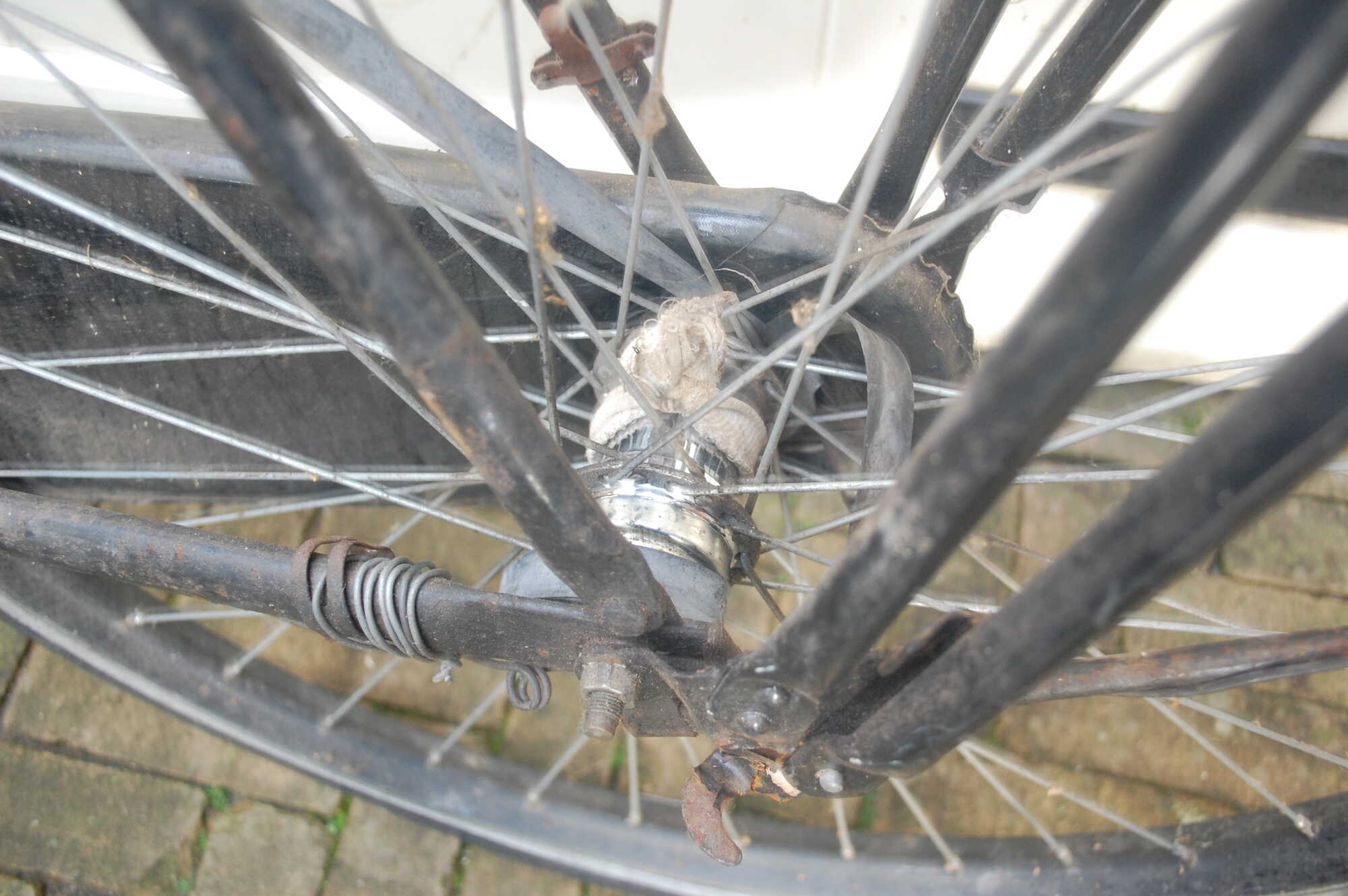

Prima. Ik dacht ook al dat dit basismodel zal zijn geweest. Volgens de fietsenmaker is de freewheel naaf vervangen door een terugtrapnaaf.

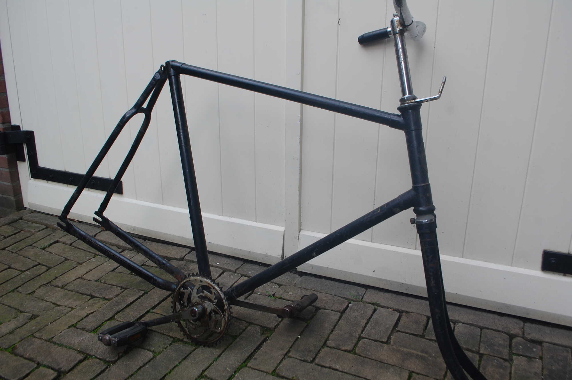

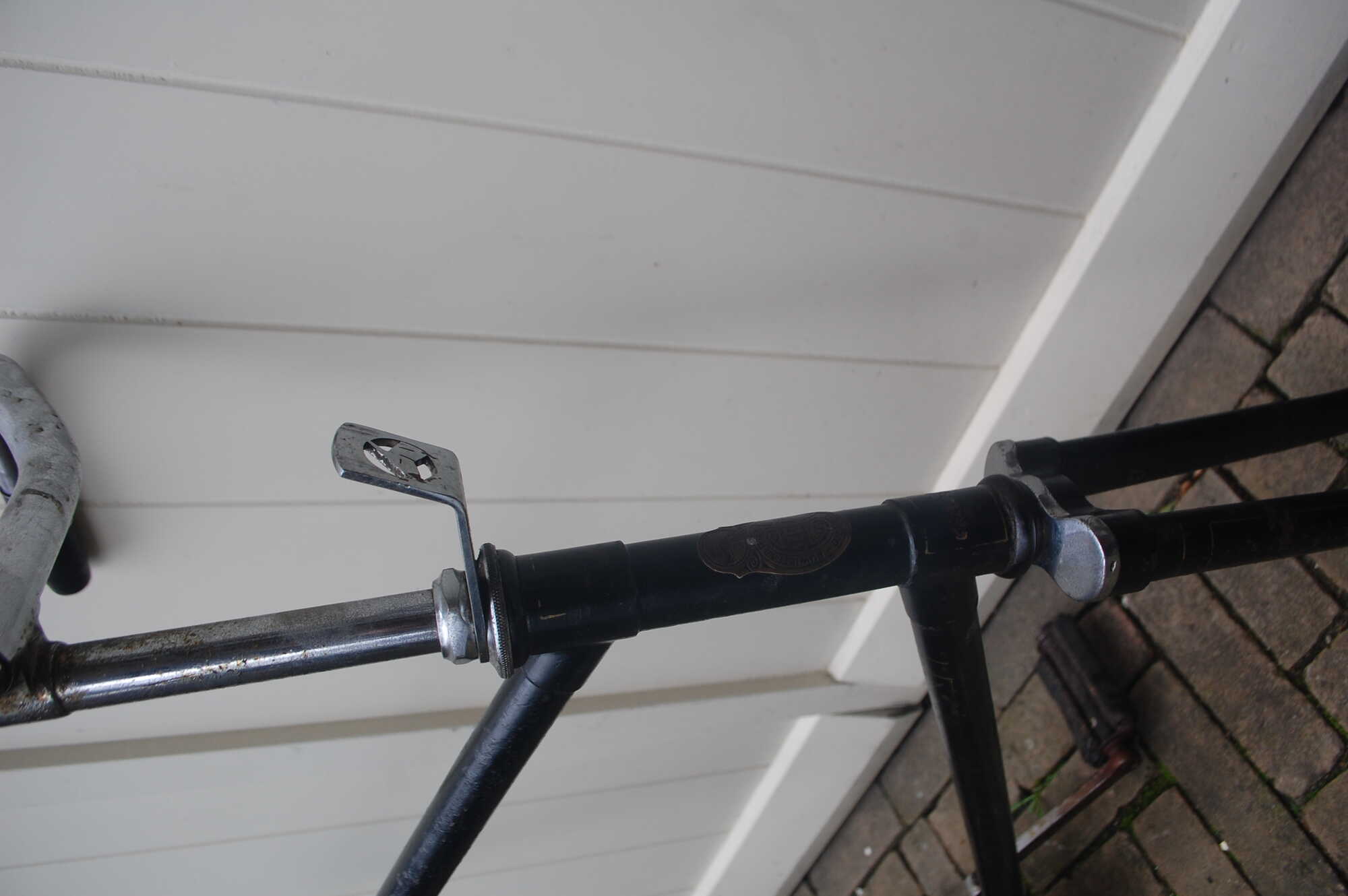

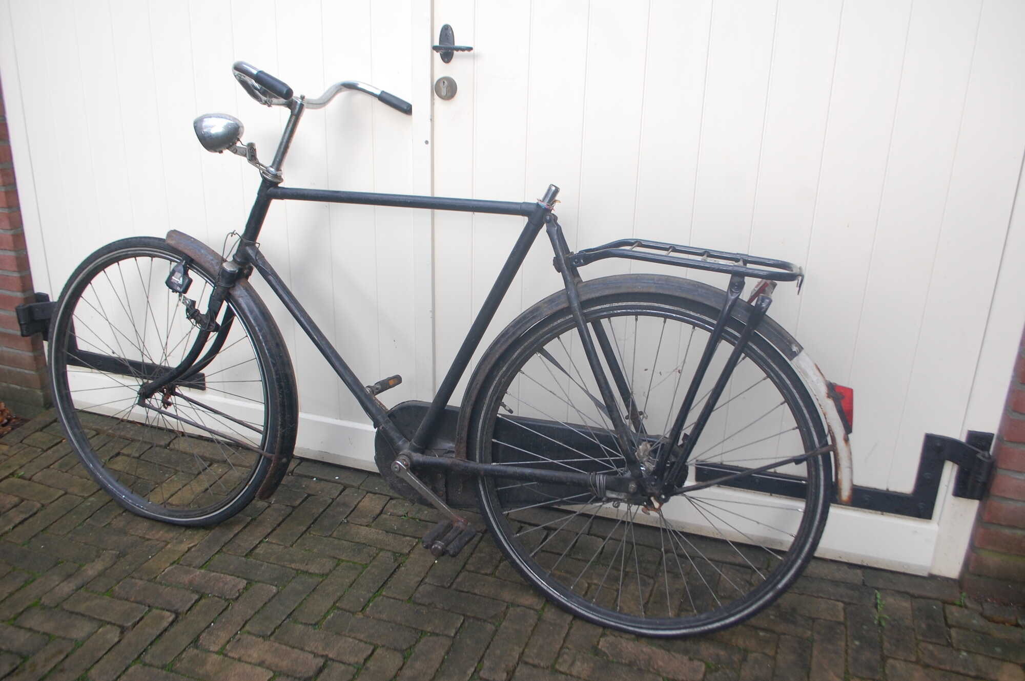

Gazelle 1938 deel 2 . . .

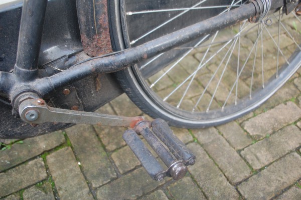

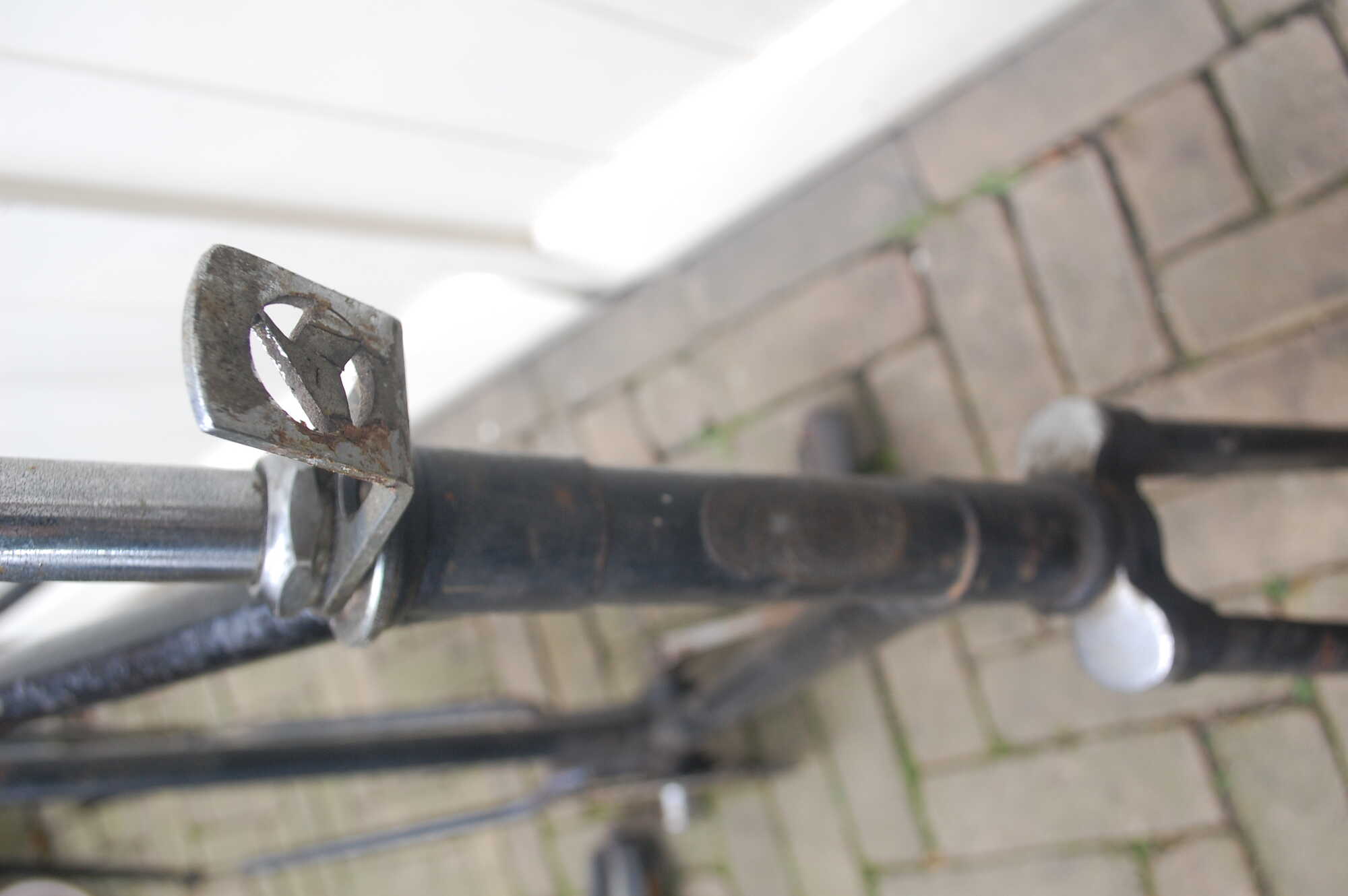

Na verwijdering van alle latere toevoegingen van onze 1938'er bleef er weinig over! Zelfs de trapas is gebroken. De basis is goed!
De zoektocht gaat beginnen! Naar; spatborden, crankstel, as, wielen, crème banden, 1 trapper, stuur met wellicht bandrem of remnaaf! Dus, mocht iemand nog iets op schap hebben liggen, graag!

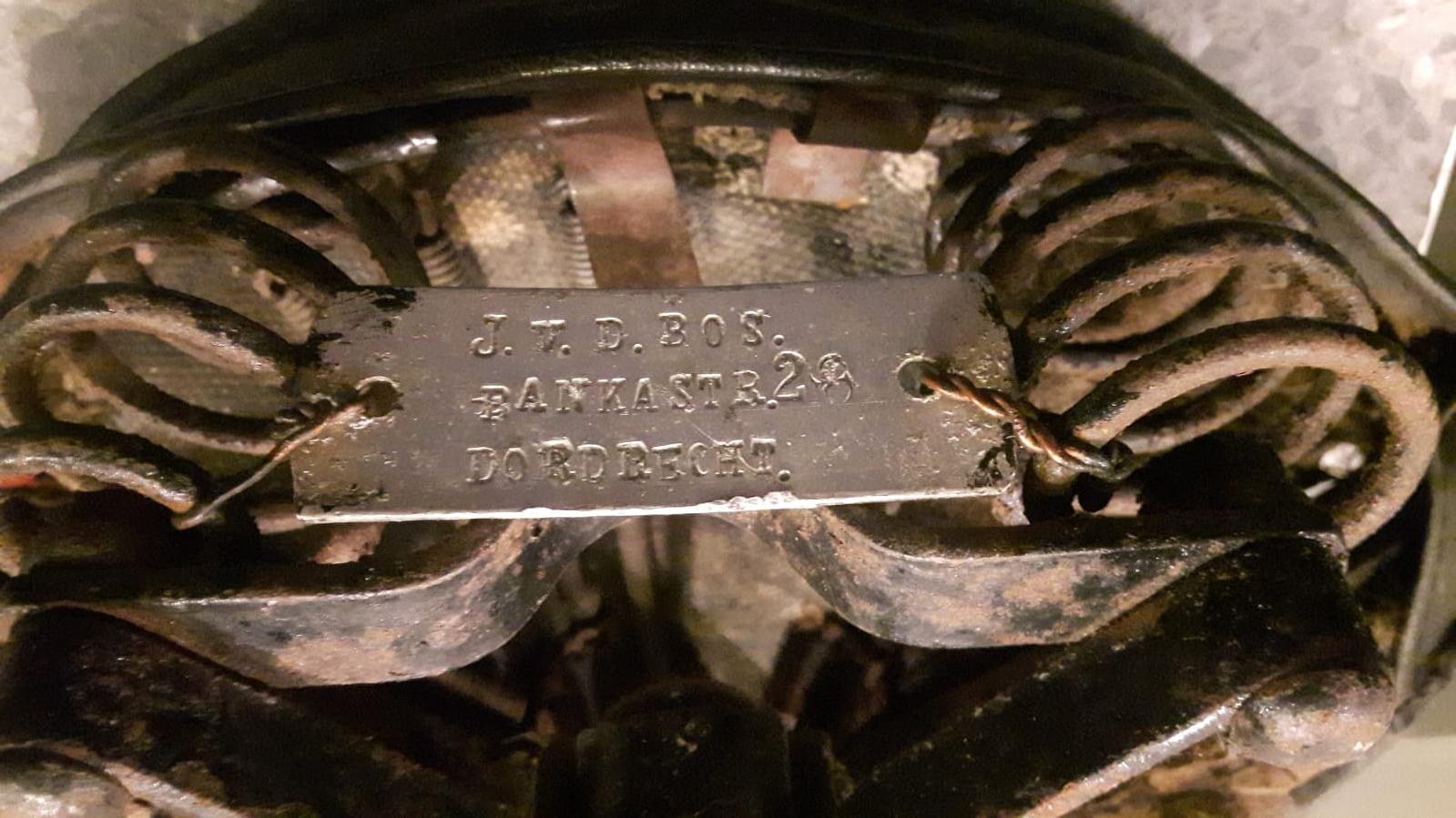

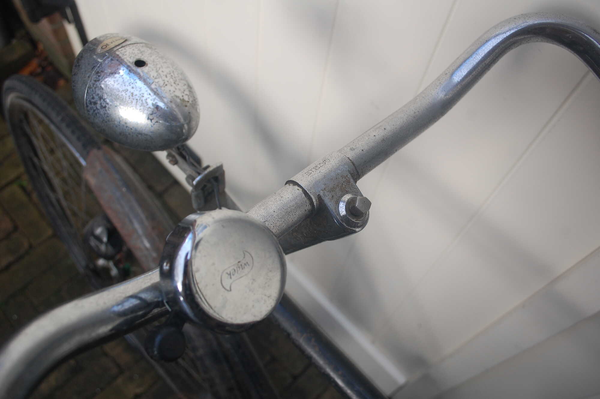

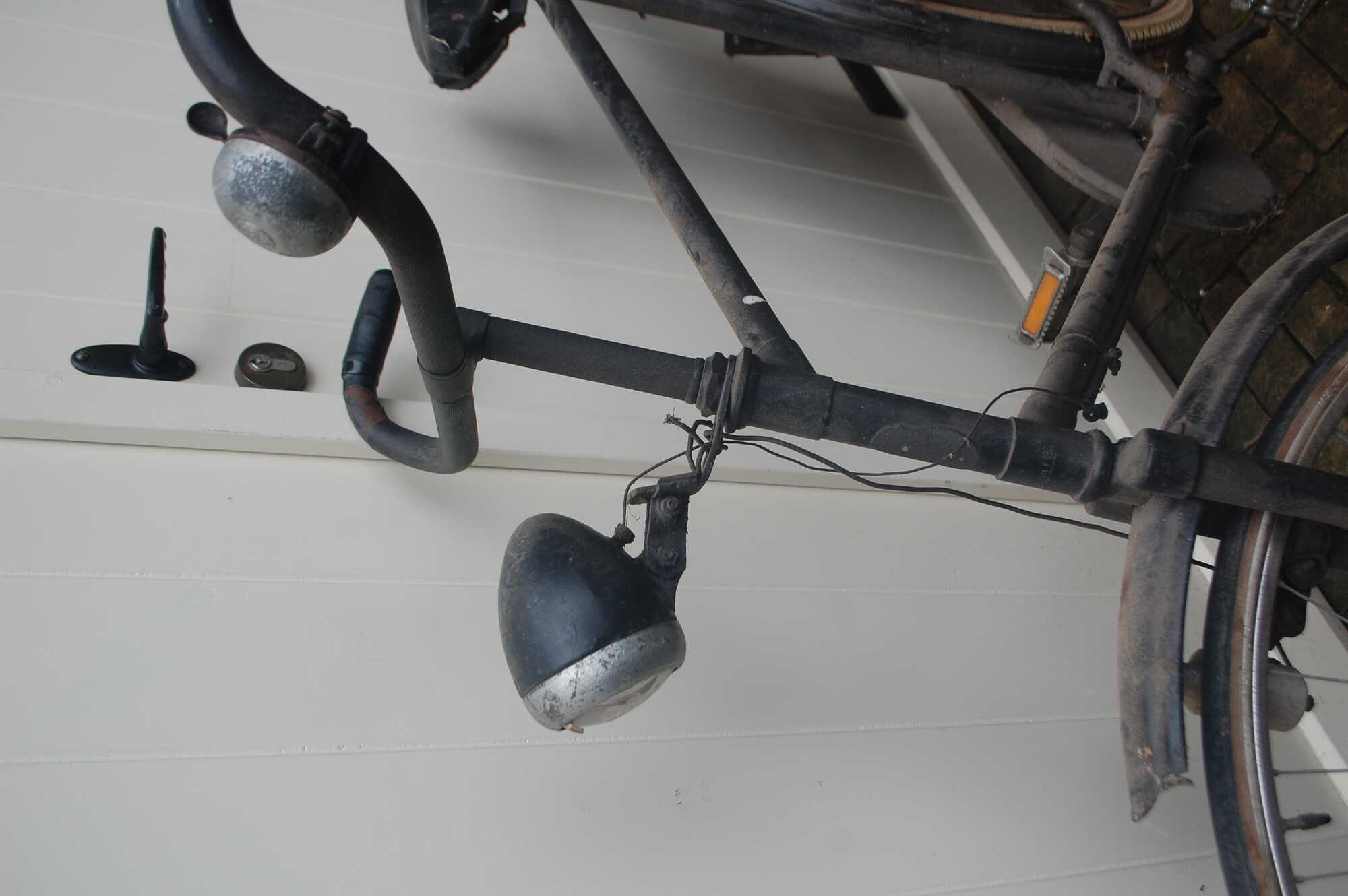

Voortgang en vraag

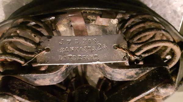

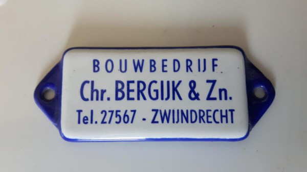

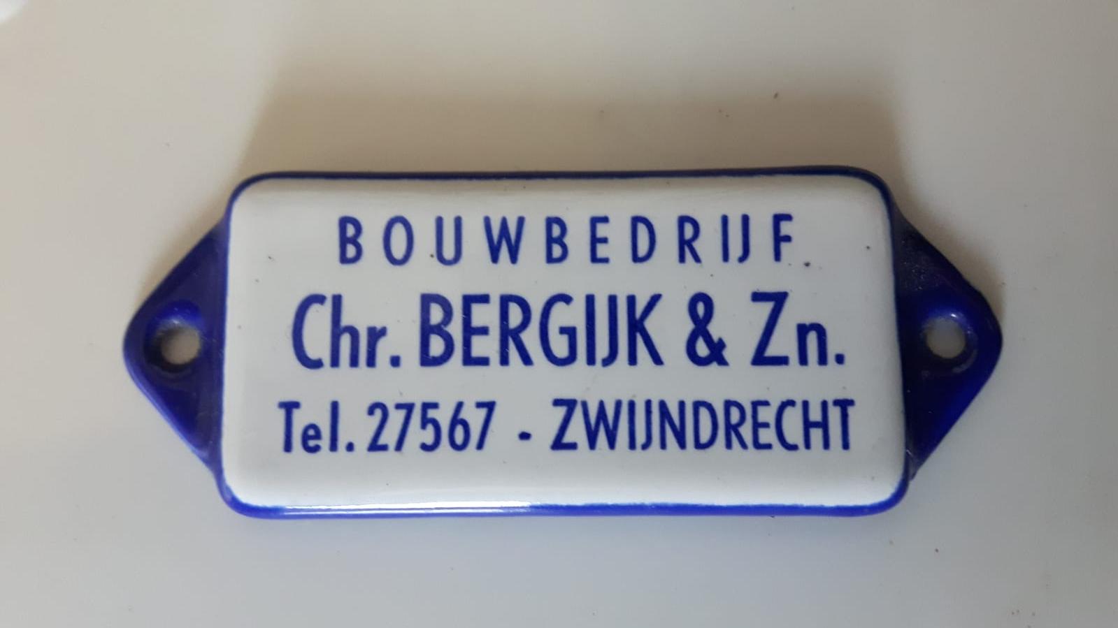

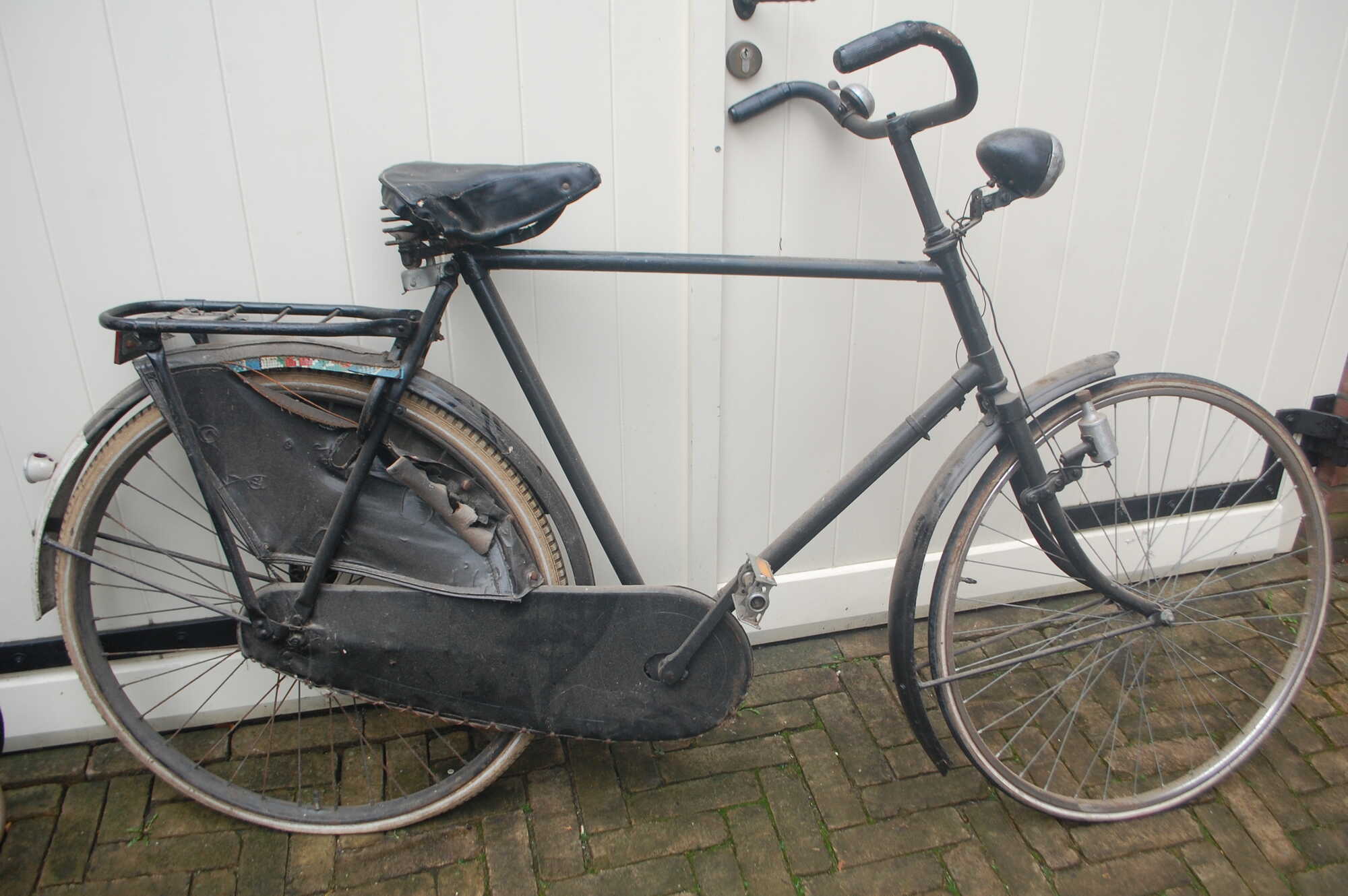

We hebben een Gazelle heren van 1949 aangekocht en een beetje gekannibaliseerd voor de 38'er. Uit "eerbetoon" aan de 49'er toch nog even zijn historie; De fiets heeft twee generaties aannemers rondgereden, vader en zoon, in Zwijndrecht.
Vader reed met een karretje achter de fiets en nam met dit karretje hout en gereedschap mee. Hiervoor zat ook een trekhaakkogel aan het zadel. De zoon gebruikte de fiets gewoon als fiets. Opvallend was dat het voorwiel ooit versleten was en vervangen was door een te klein racefietswiel!

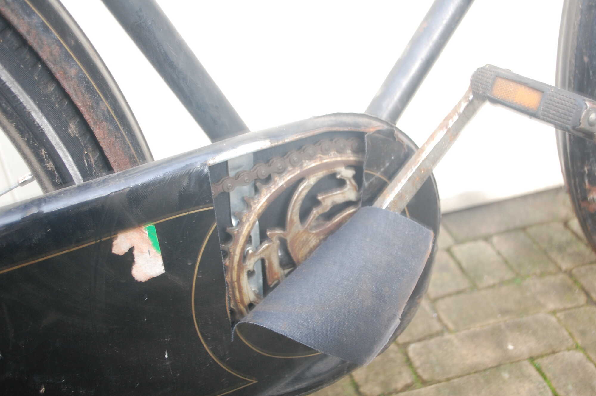

Een aantal zaken zijn overgezet op het kale 38'er frame. Gelukkig kon zelfs de originele trapas gered worden. In principe missen nog;
- Een jaren 30 28 inch achterspatbord, waarschijnlijk zonder geïntegreerd achterlicht.
- Jaren 30 voorwiel.
Wie heeft nog wat liggen of kan deze aanbieden op bijv. de ledenvergadering in Ede?
Vragen;
- wat voor vooroorlogs handvatten horen er op?
- varkensneus achterspatbord of niet?
- Bosch verlichtingsset?
Vragen;

Wat zonde om die bijna complete fiets van ,49 te slopen om er dat kale frame van de ,38 er mee op te knappen , misschien zeg ik iets geks maar ik had liever een voorwiel bij de 49 er gezocht [ Dat lijkt me een dienstrijwiel en was het bewaren meer waard dan de andere ook als is die ouder

Begrijpelijk deze reactie. Zelf ook 10 keer over nagedacht! De fiets is al totaal overgeschilderd. Geen origineel voorwiel, achterspatbord uit jaren 80. Dan krijg je een rekensom. Zeker t.a.v. het schaarse celluloid stuur dat overgezet is. Alleen het verhaal blijft. Frame mag je zo hebben! Zit niets meer op.

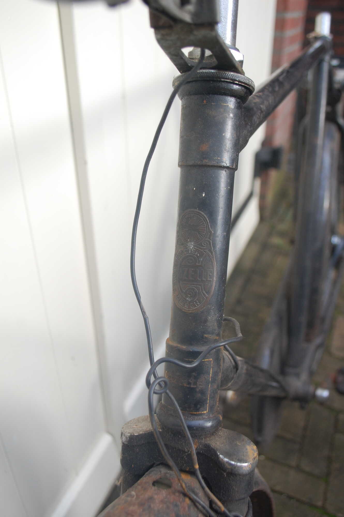

Als het om een eenvoudig model Gazelle gaat hoort er zeker geen varkensneus achterspatbord op. Gewoon een spatbord met los achterlichtje.
Re: Gazelle heren 1938
is t met een thompson as niet vanzelf een model 1 ? Die hadden wel een varkensneus, alleen zou ik niet zeker weten of de varkensneus er in 1938 al was, kwam die niet in 1939 ?

Dus op safe spelen met een normaal spatbord zonder varkensneus lijkt mij. Nu zit er een lijkend spatbord op, niet uit 1938. Kom er maar eens aan volgens mij! Ondertussen schoonmaken van allerlei onderdelen over al vandaan!
