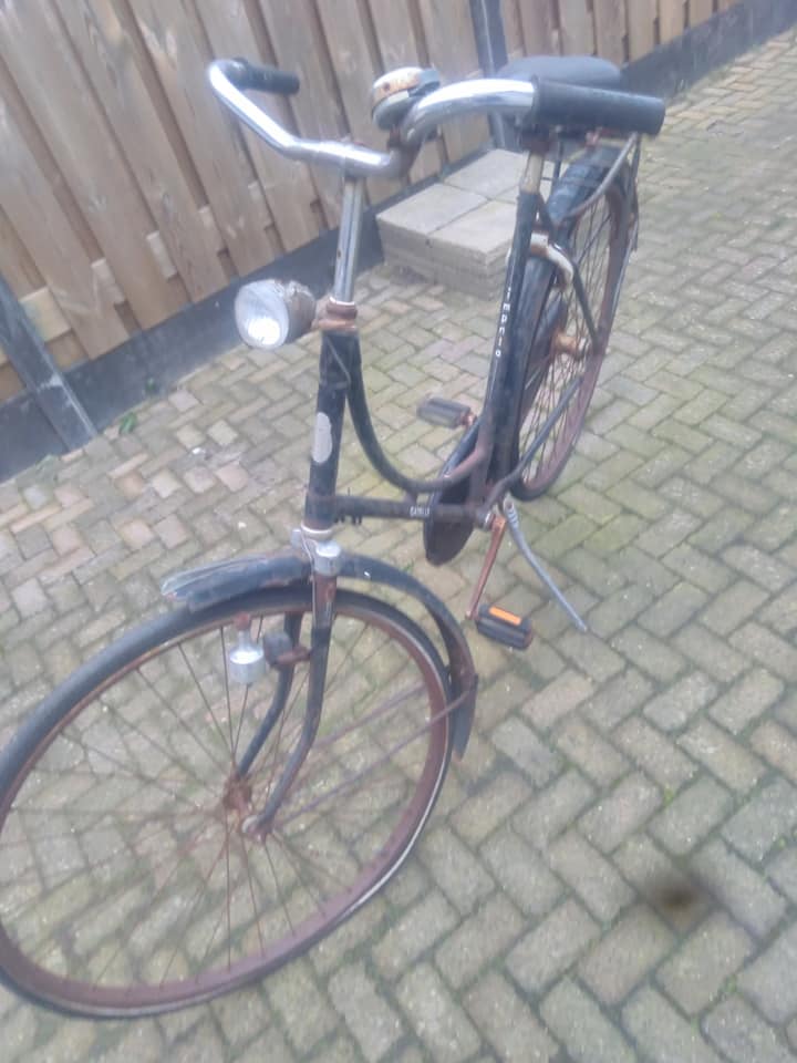

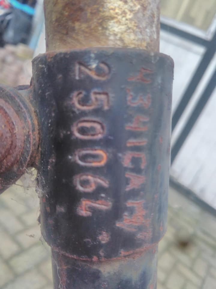

Ah, vandaag doen de plaatjes het :) Deze bijvoorbeeld:

Daar is er echt een te weinig inderdaad, ik denk dat er iemand niet hard genoeg heeft geslagen. Nu is het leuk te speculeren hou de nummers werden ingeslagen. Hel lijkt vaak of ze aflopend van diepte zijn, dus of het met de hand gebeurde, lijkt me niet met zo n hoge productie als gazelle toen had.En ylefs met de hand steeds het laatste cijfertje wisselen in de slagletterhouder lijkt mij ook wat te ambachtelijk voor een grote fabriek, maar iets is misgegaan inderdaad. Zelf geloof ik nog steeds niet in een aparte reeks, ook omdat het framenummer met een cijfer erachter precies past bij wat voor fiets het is. Groet, Rein
Berichten: 1912
Re: Late Gazelle fietsen met 5 cijferig framenummer
Het zou best kunnen dat dat nog met de hand ging. De cijfers staan ook niet perfect in lijn als je goed kijkt. Op zich is een vergissing gauw gemaakt. Kort geleden kwam er ook een Juncker transportfiets tevoorschijn met exact hetzelfde framenummer als een ander exemplaar, wat ook waarschijnlijk een fout is geweest (maar wel erg toevallig dat beide exemplaren bekend zijn).

die laatste 2 cijfers, de 6 en 4, lijken wel gekrast. Heeft iemand een gazelle uit de jaren 60 met een 4 in het framenummer? Lijkt die erop? Die van vroegere jaren totaal niet, dat is echt een 4. (dus met gesloten driehoekje)
