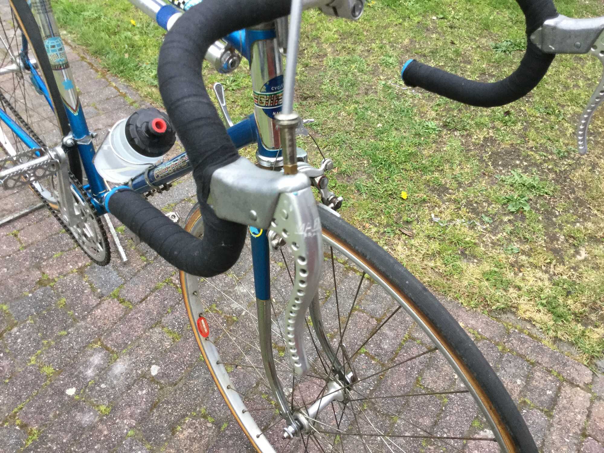

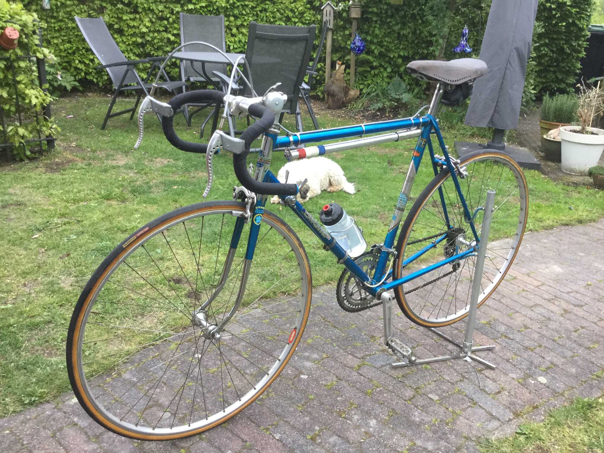

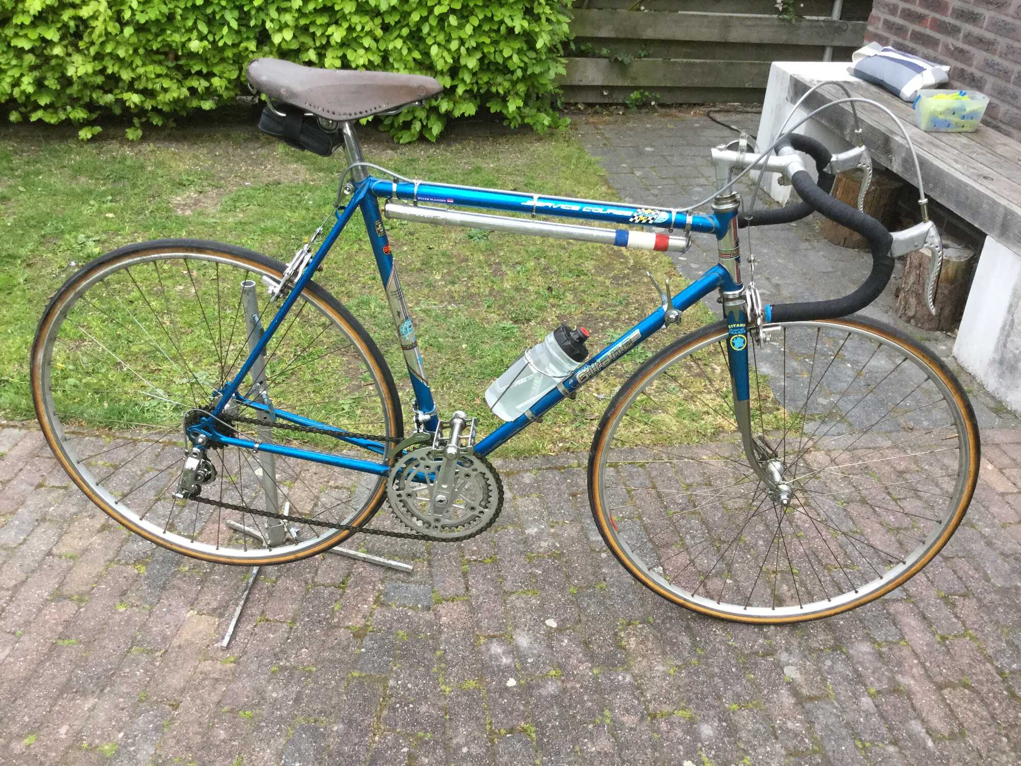

De Gitane Service course is nu voorzien van MAfac remgrepen Ipv de Mavic exemplaren.
Tijdsbeeld correct nu denk ik..
Rubbers missen nog, maar ok.
Ik zoek nog 2 goede tubes voor deze fiets, de tubes die nu zijn gemonteerd zijn luchtdicht, maar zijn erg oud en houden het niet lang meer denk Ik.
Aangezien ik zo nu en dan een ritje maak op de fiets, zou ik graag nieuwe ( old style) tubes willen monteren.
Wie heeft wat liggen ?? :D

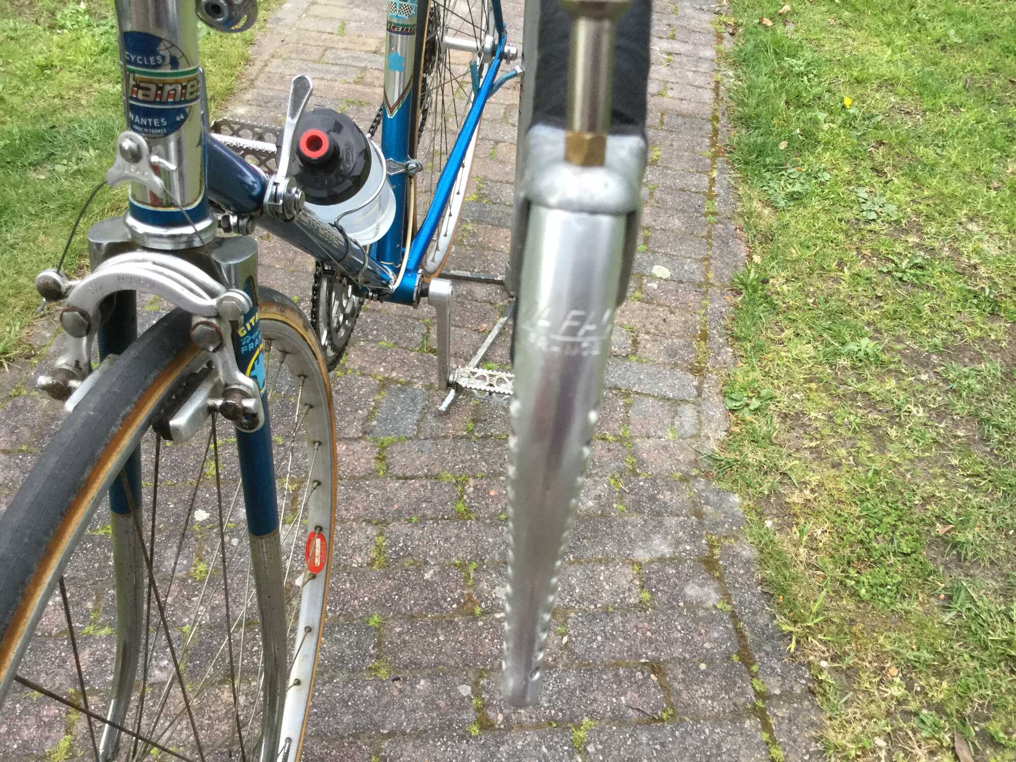

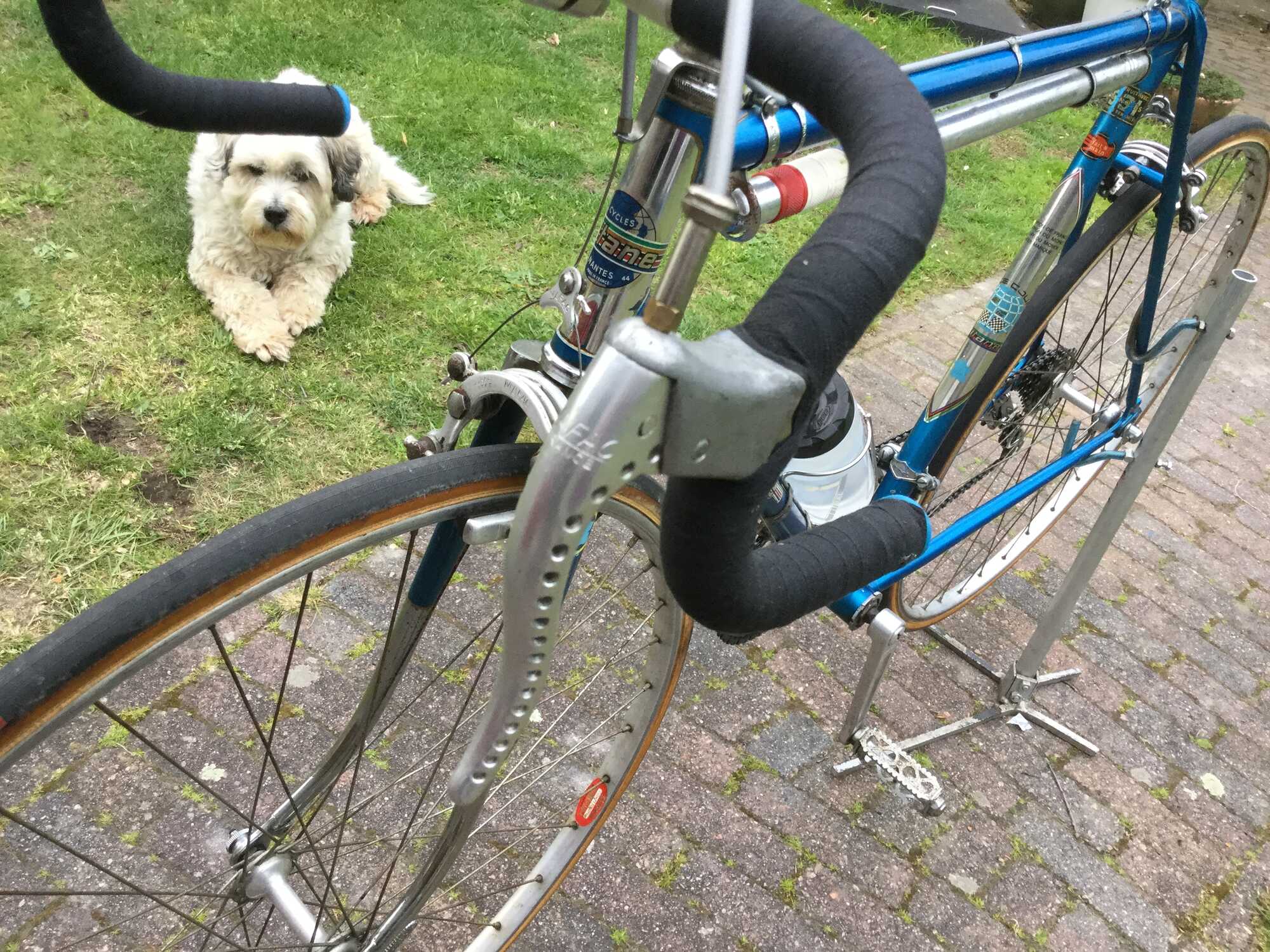

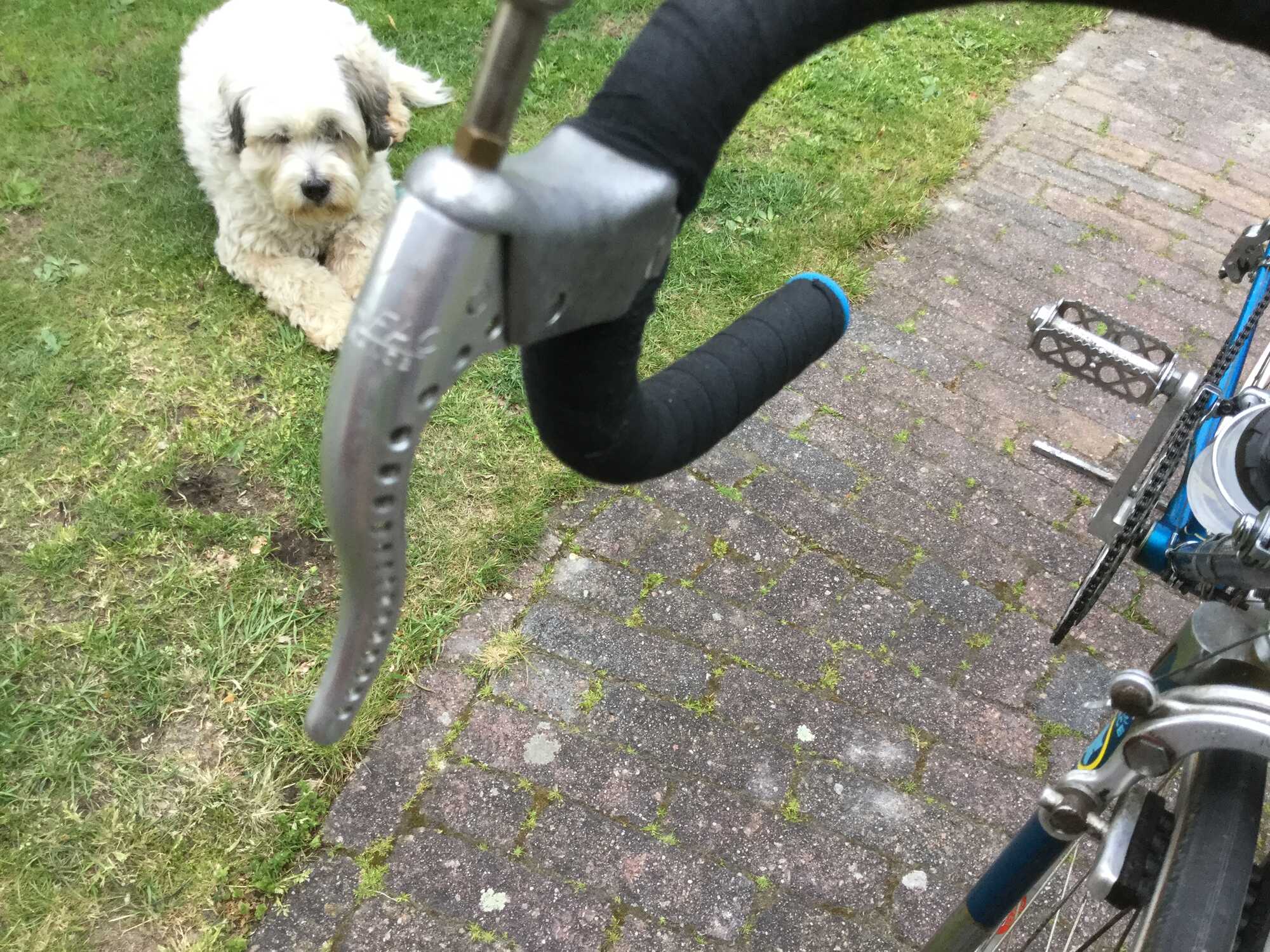

Goed bezig, fraai cranskstel en dito pompje. De remgrepen zijn echter van Mavic en niet van Mafac. Een andere tijds era. Ze zijn er nog wel hoor. :)

Bedankt Marco!
Ik had het niet gezien,inderdaad Mavic, maar slecht te lezen.
Maar ook Frans, ik vind dit mooie remgrepen, dan maar iets nieuwer.
Ze blijven er mooi op zitten.
