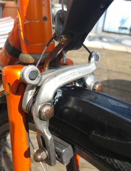

Van een oude Koga Myata fiets moet ik een velgrem vervangen van het type centerpull rem (Shimano Tourney)
. Het is een rem met een centraal draaipunt. volgens mij worden die niet meer geproduceerd. wellicht is er iemand die weet waar ze nog te koop zijn

Een nieuwe wordt mogelijk lastig. Maar tweedehands zou moeten kunnen. Kijk eens op de beurs in Berlicum komend weekend. Maar waarom vervangen? Waarom niet demonteren, smeren en weer monteren? Als dat allemaal geen opties voor je zijn, dan kun je altijd nog een nieuwe sidepull monteren.

Op E-bay zijn er genoeg te koop, maar de verzendkosten zijn hoog.

bbviperen schreef: 12 apr 2019, 13.39 Van een oude Koga Myata fiets moet ik een velgrem vervangen van het type centerpull rem (Shimano Tourney)Shimano (b).jpg. Het is een rem met een centraal draaipunt. volgens mij worden die niet meer geproduceerd. wellicht is er iemand die weet waar ze nog te koop zijn
De nieuwste Shimano Dura-Ace heeft de geometrie van een centerpull, Compass, Grandbois, Paul en Dia Compe maken ze weer/nog, en je vindt er zat op Ebay en beurzen. In dit geval lijkt me de rem nog prima, en vast effectiever dan wat je als zijtrek in die maat kunt vinden. Nieuwe kabels, nieuwe blokjes, draaipunten losnemen en smeren moet voldoende zijn. Als historisch correct geen thema is kun je de remgrepen vervangen door moderne
