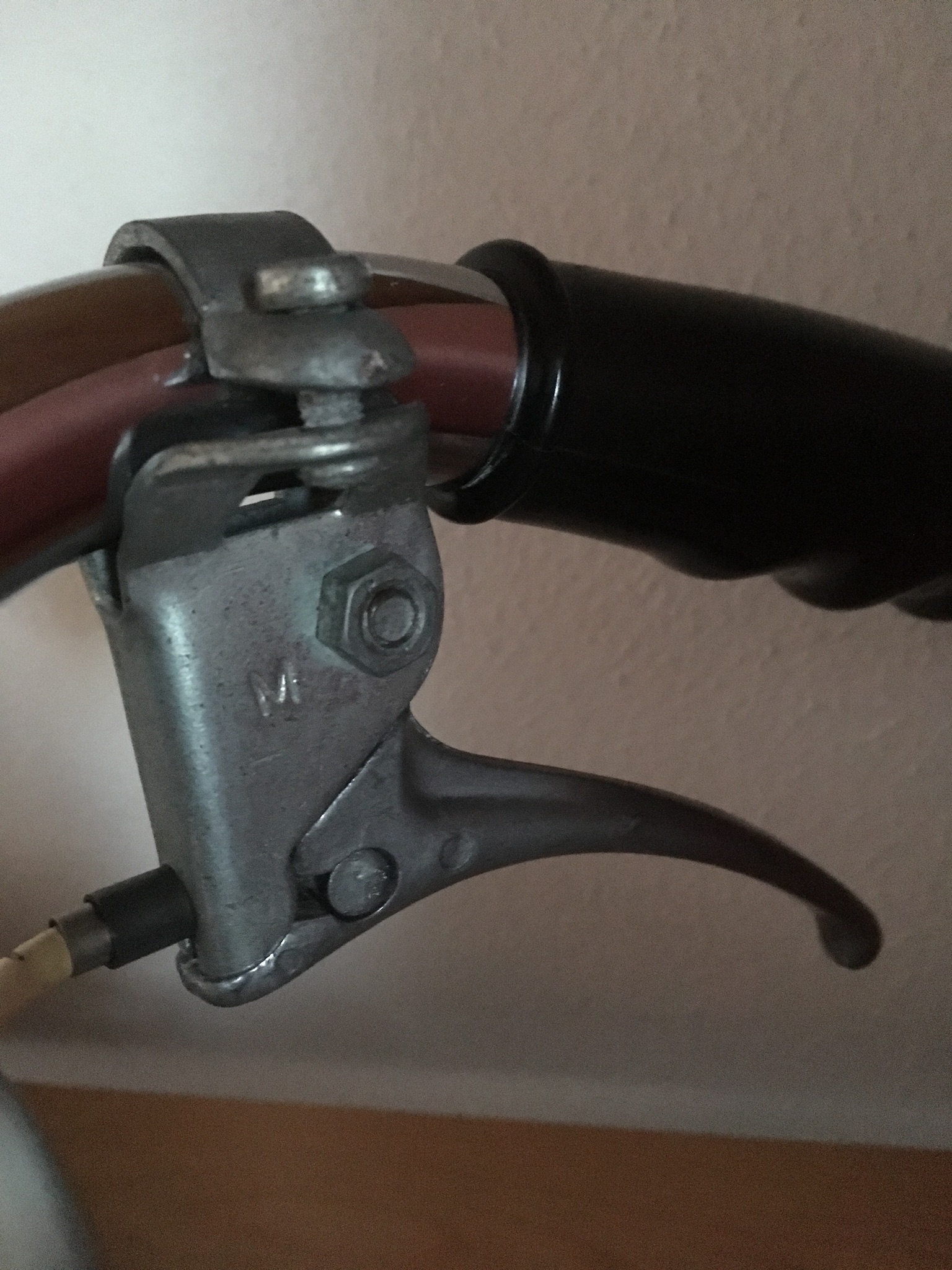

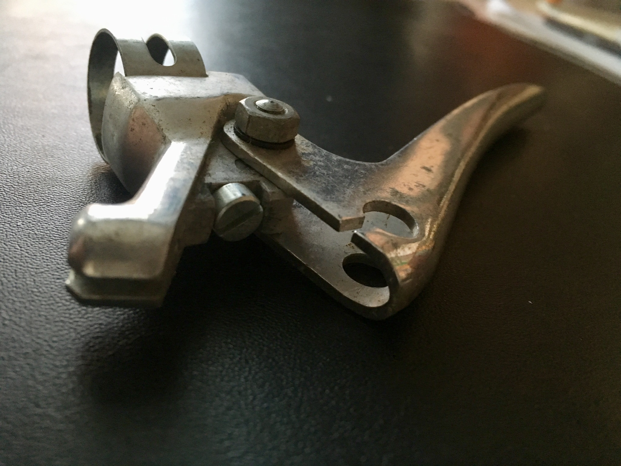

Het bredere tonnetje is o.a. nodig voor de DBS fiets uit 1974 en voor de Magura remgreep op de foto’s. De diameter is overigens gelijk aan de ‘hedendaagse’ tonnetjes.
Ik heb al flink gezocht op internet. Zou deze breedte inderdaad van het toneel verdwenen zijn, dan kan ik eens kijken of een klemnippel met een boutje werkt. Dank voor de tip.

De nippels die magura gebruikte noemen ze steeknippels die gaan in combinatie met een peernippel aan de kabel.

Dank, ik snap het, van die Magura grepen. In zo’n steeknippel (slechte foto) gaat dus een peernippel.
Het laat onverlet dat er bredere tonnetjes (hebben) bestaan. De DBS fiets heeft zo’n 11 mm variant.
