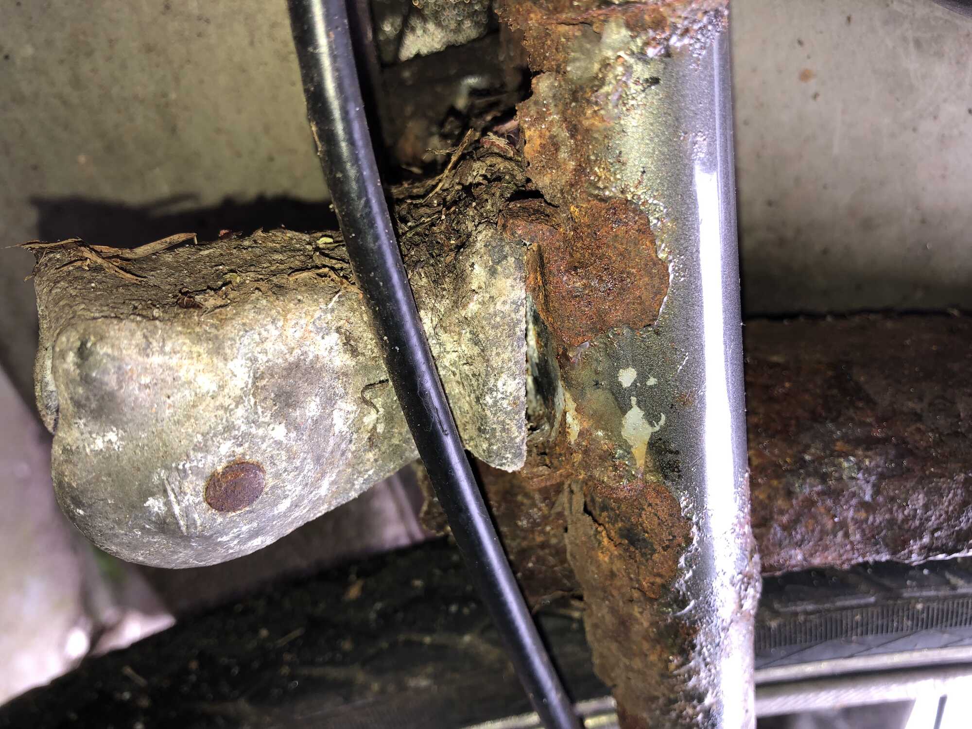

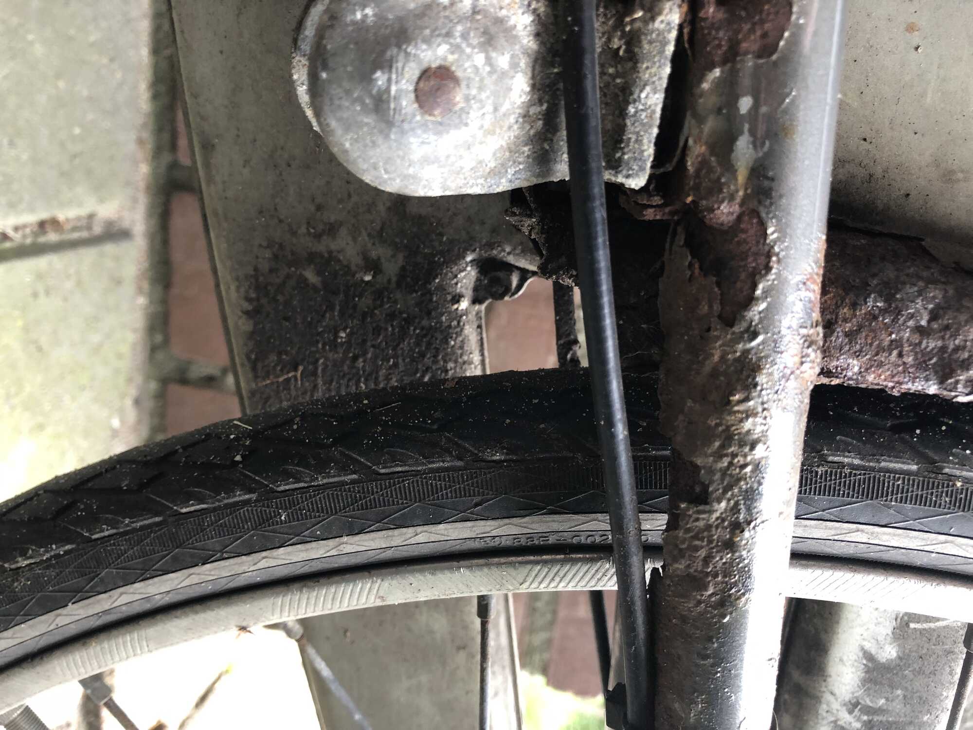

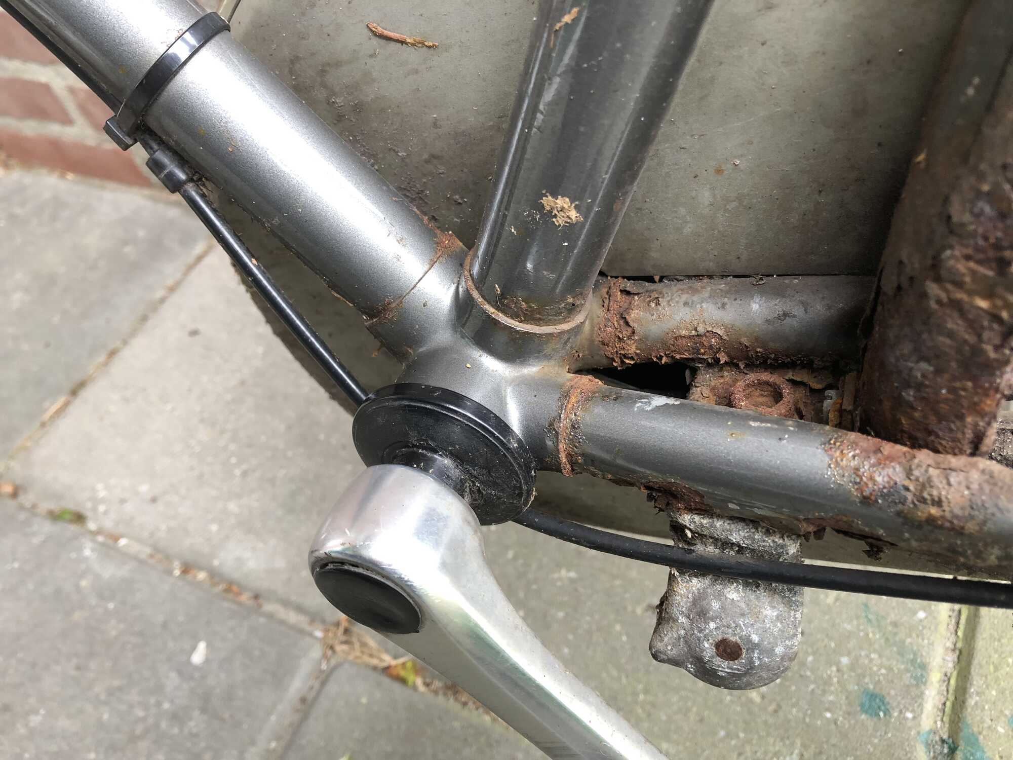

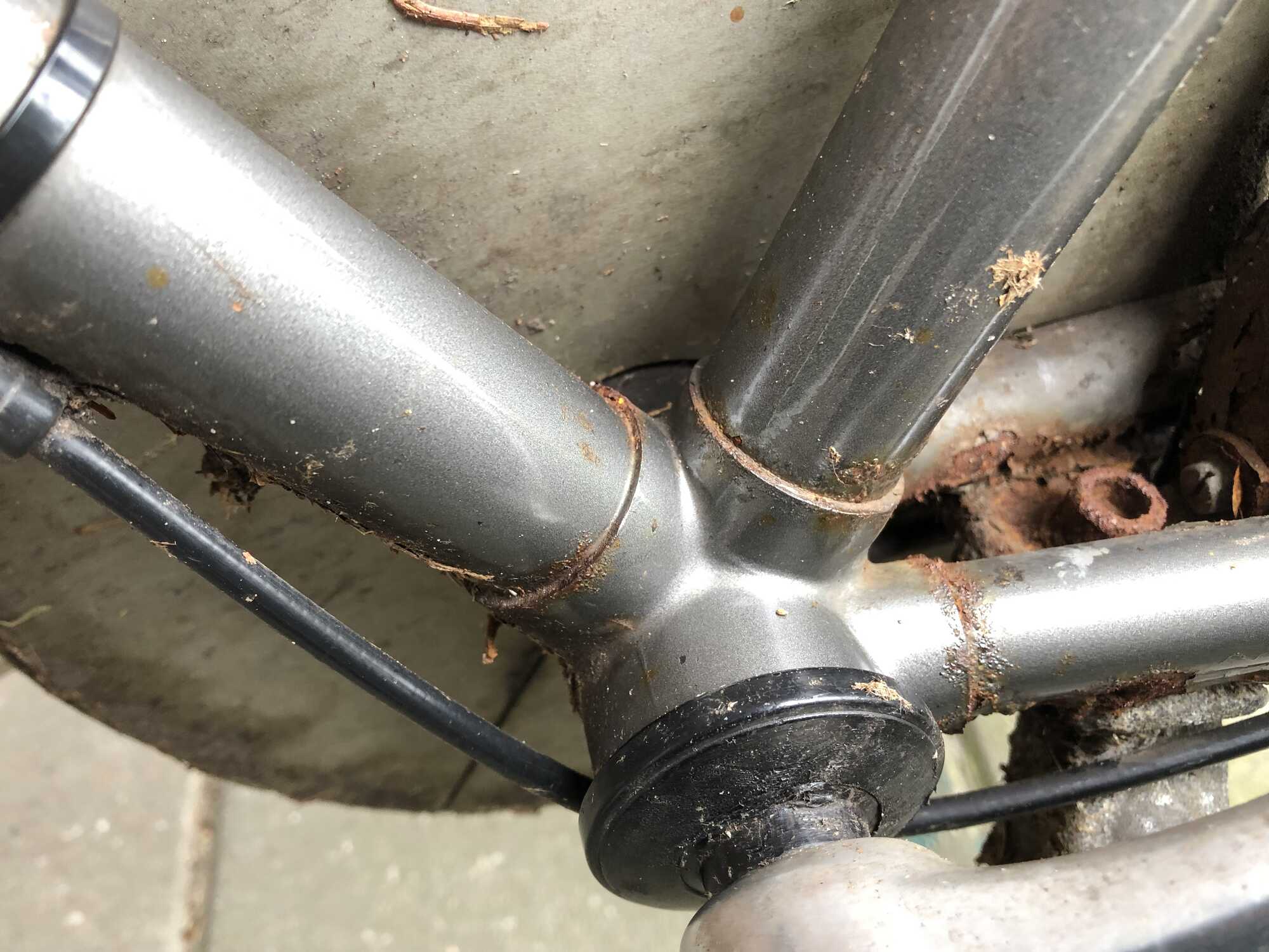

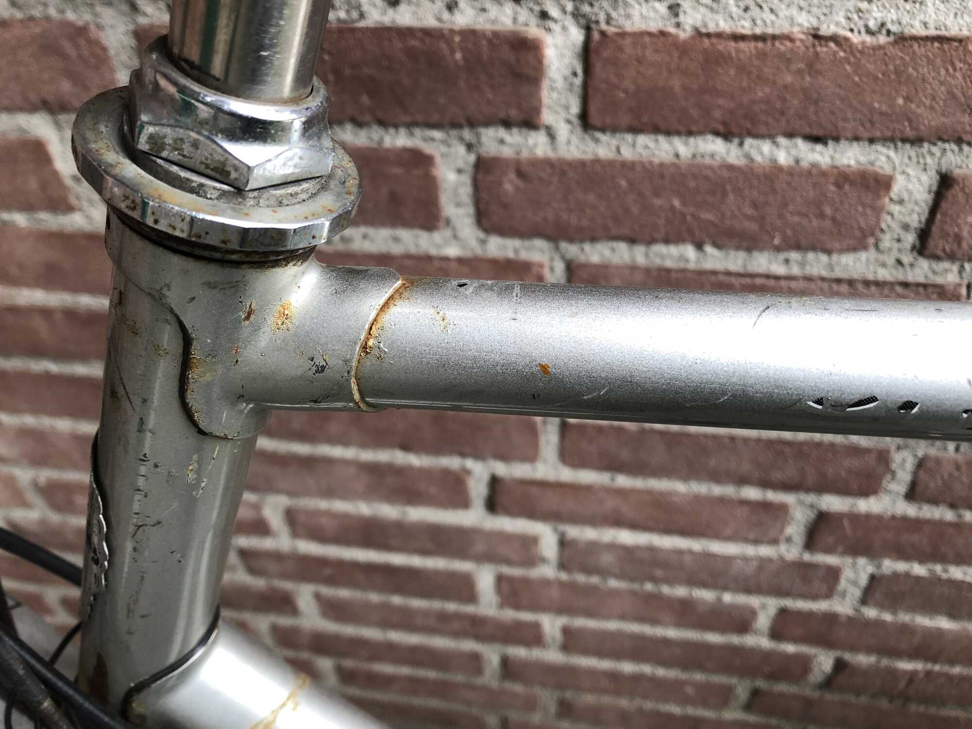

Het frame van deze oude fiets is flink aangetast door roest, ook bij de lasnaden.
Kan ik de fiets beter afdanken, of denken jullie dat ik er nog veilig op kan fietsen?

Maar om je vraag te beantwoorden, de afgebeelde foto's laten een hoop flinke roest zien, en mijn advies is om de fiets gewoon naar de oudijzer handelaar te brengen.

aangezien het geen oude fiets is zou ik hem weg gooien
zou jammer zijn dat je onderweg uitelkaar vals van ellende

Ziet er aardig krokant uit: Met een hamertje de grootste roestblazen van de achtervork slaan en prikken met een schroevendraaier. Als je er doorprikt (lijkt me wel) is dit frame niet meer de moeite. De roest op de lugranden zal wel niet veel betekenen, maar een achtervork die doorbreekt levert een zeer onvoorspelbaar sturende fiets op. Verzekering kan vervolgens ook moeilijk doen, want Artikel 5.9.3
Het frame van fietsen mag:
a. niet zodanig zijn vervormd,
b. geen zodanige breuken of scheuren vertonen,
c. niet zodanig door corrosie zijn aangetast, dat de stijfheid en sterkte ervan in gevaar worden gebracht.
