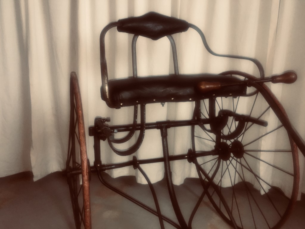

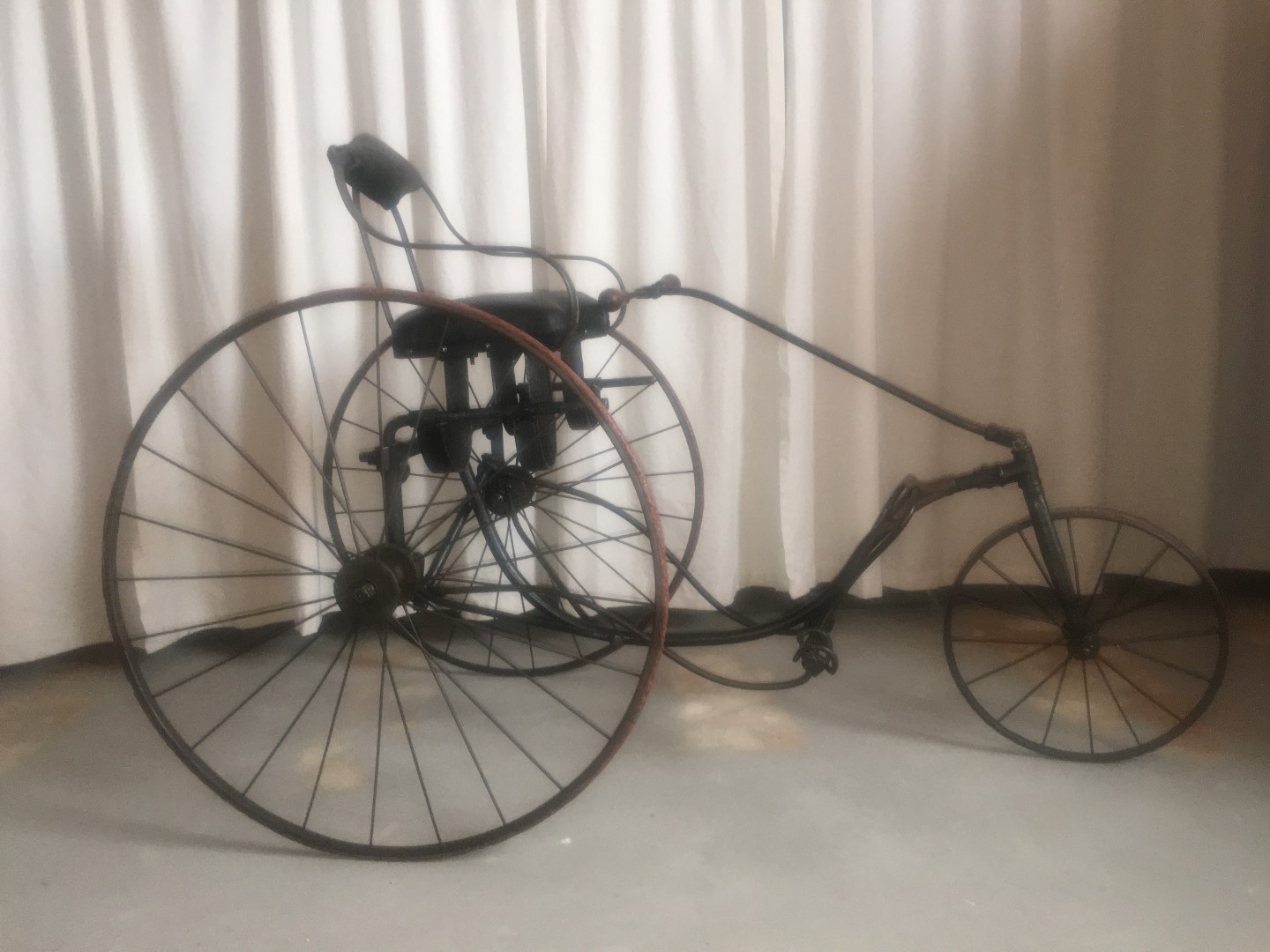

Na lang wachten is deze aanwinst aan huis gebracht.
Vrijwel compleet alleen is de oorspronkelijk van de stoelophanging weg.
Hier en daar een busje in om de speling op te heffen.
leuk om te laten zien.
De Amerikanen dachten dat dit het beste voor hen was.
De dames, jurken en rokken, zouden hier beter op kunnen fietsen.
Ze ging met pofbroeken of rokophouders toch op de tweewielers.
Zou het ook zo gaan met de electra auto?
Een botsing-veilige accu bestaat immers nog niet.
Het hele chassis is vol met accucellen.
ps 1e foto lukt mij niet rechtop te plaatsen.

Super mooi ding Hans.
Ook nog zo mooi origineel zo te zien.
Wat bedoel je met ophanging weg?

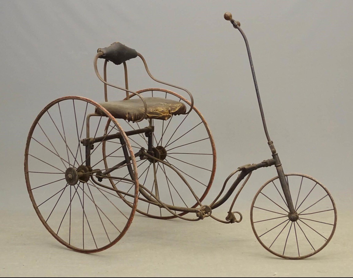

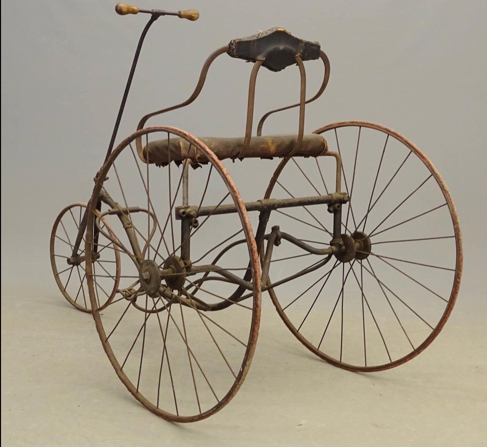

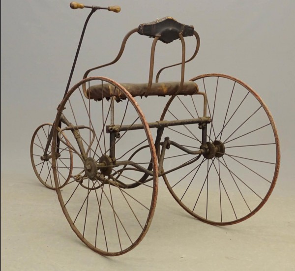

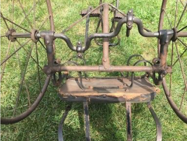

@Maarten
deze is van een soortgelijke fiets en laat de juiste ophanging zien
