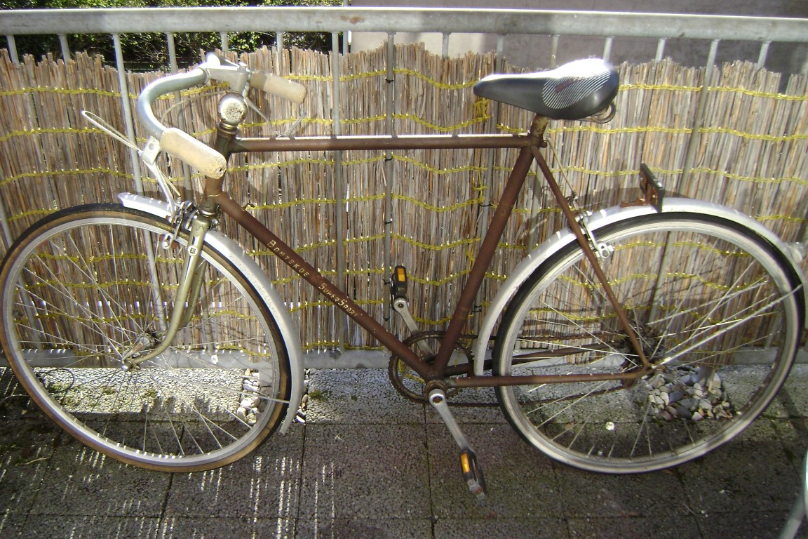

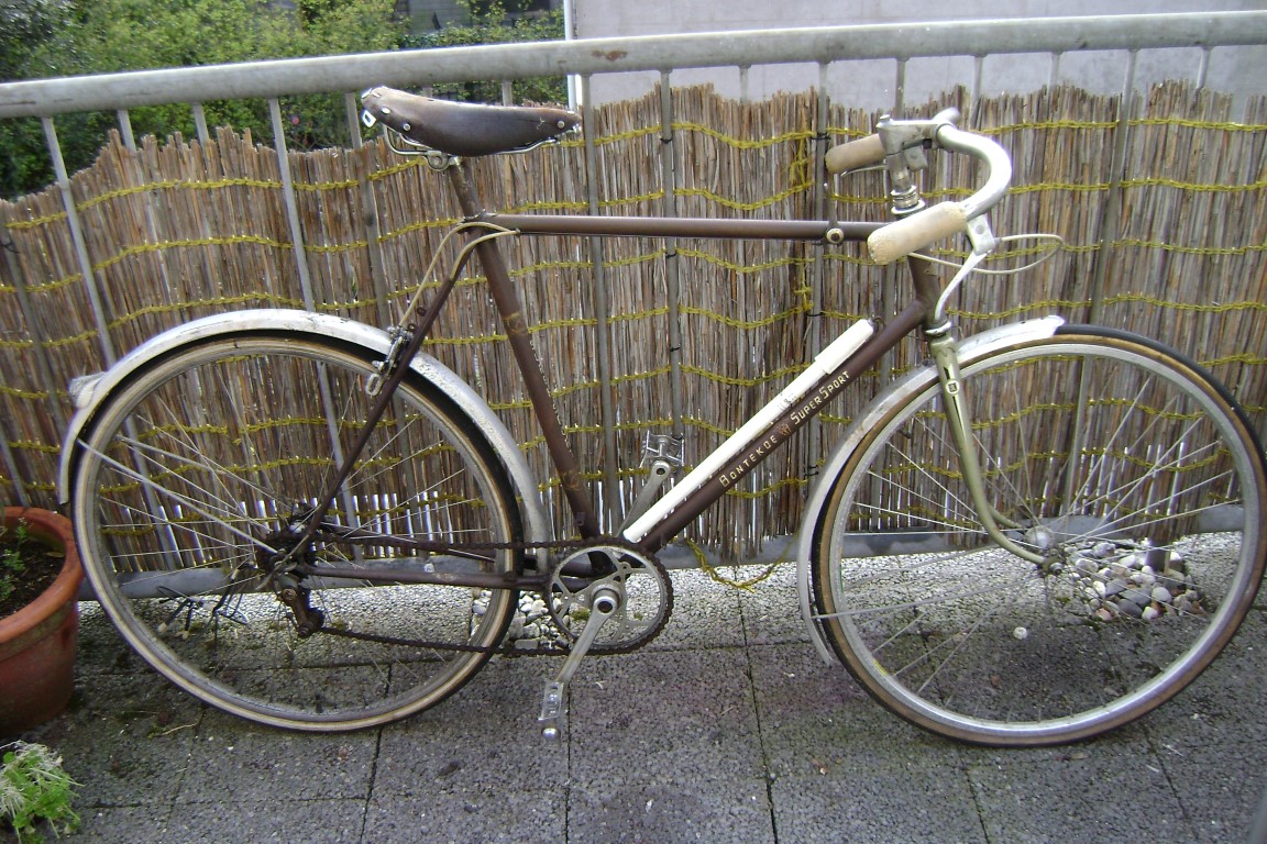

Enige tijd geleden ruilde ik dit sportfietsje van rond 1960 tegen een omafiets. Omdat je zelden een Bontekoe tegenkomt vind ik het wel leuk hem hier te delen.
De fiets was in nogal erbarmelijke staat. Er zat ongeveer een millimeter roestkorst over vrijwel het hele frame. Voorvork, -rem en -wiel waren niet meer origineel, evenals de cranks, zadel en pedalen. Kettingrandje en verlichting mist, etc.
Het is dat ik al heel lang op zoek was naar een mooie fiets uit mijn thuisstad, Den Haag, anders was ik er denk ik niet aan begonnen... Maar gaandeweg komt er steeds meer waardering :) Al blijven er nog veel vragen open en missende onderdelen...
De fiets is mooi afgemonteerd:

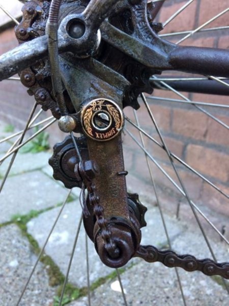

Simplex Tour de France derailleur

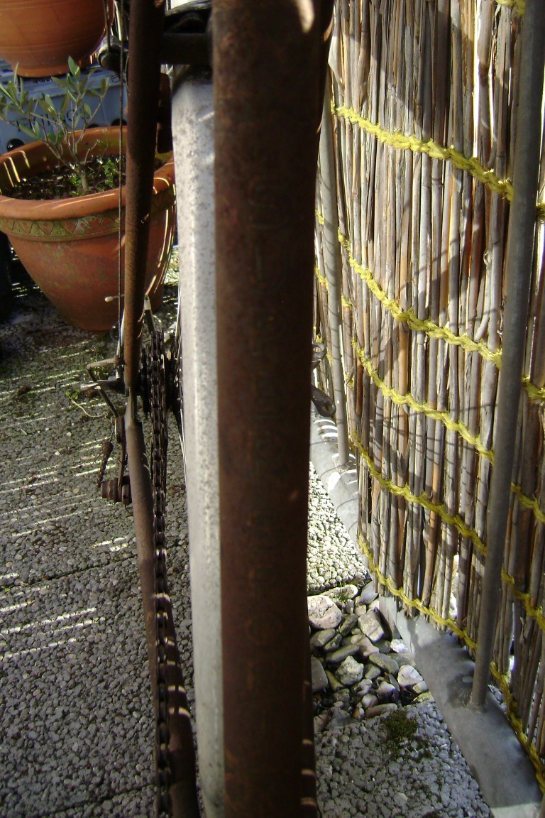

Ik ben begonnen de roest voorzichtig van het frame te krabben, m.b.v. owatrol. De korst blijkt zo dik dat dit niet vanzelfsprekend meer is, helaas. Wonder boven wonder kwam er onder de roest toch hier en daar nog originele lak naar boven, met biezen en transfers!
Het grootste gemis voor deze fiets is de voorvork. Als iemand een oude sportfiets voorvork heeft liggen hoor ik dat heel graag! (hoeft zeker niet roestvrij te zijn ;) )
Een voorrem en voorwiel heb ik inmiddels. Kettingrand en zadel zijn niet zo'n probleem.

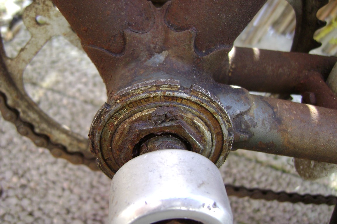

Dan blijft er nog de vraag van het crankstel. Er zit een vierkante as in, maar die zou ook van het nieuwe crankstel kunnen zijn wat erop zat.
Een holle as met een stalen crankstel lijkt me zelf waarschijnlijker dan een Stronglight 49D crankstel. Maar je weet nooit. Het staat in elk geval wel chic.

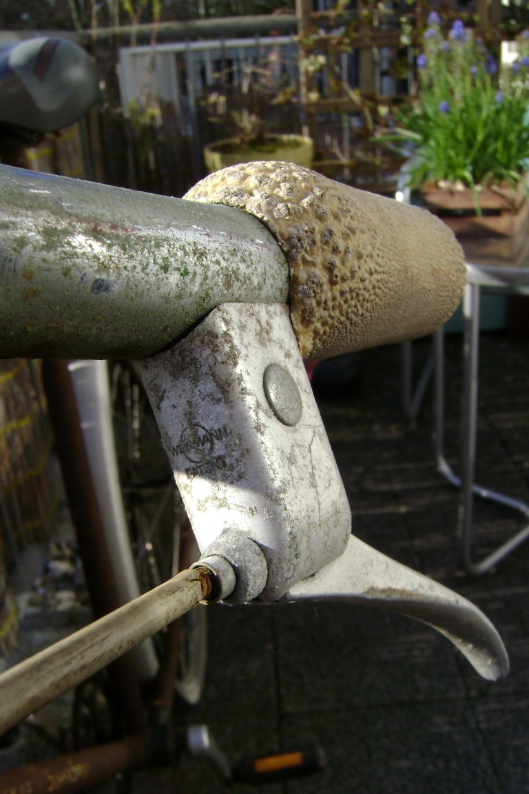

Weinmann remgrepen zonder klemband

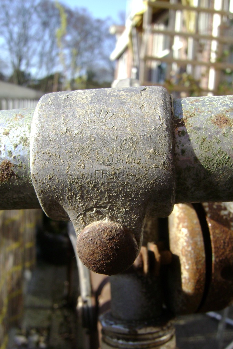

zeldzame Franse Tigra stuurpen

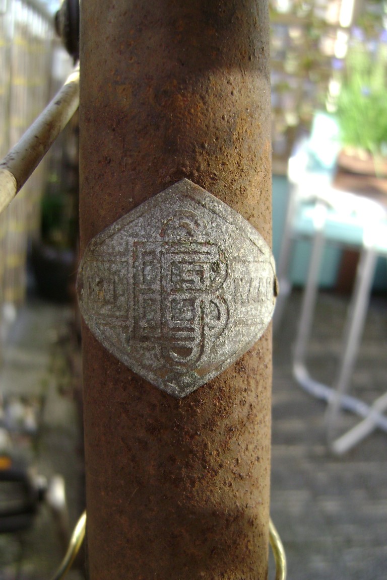

balhoofdplaatje met roestkorst

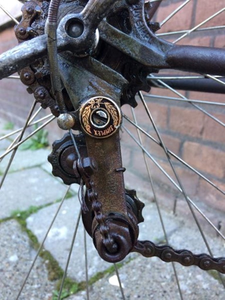

Simplex derailleur
Simplex derailleur

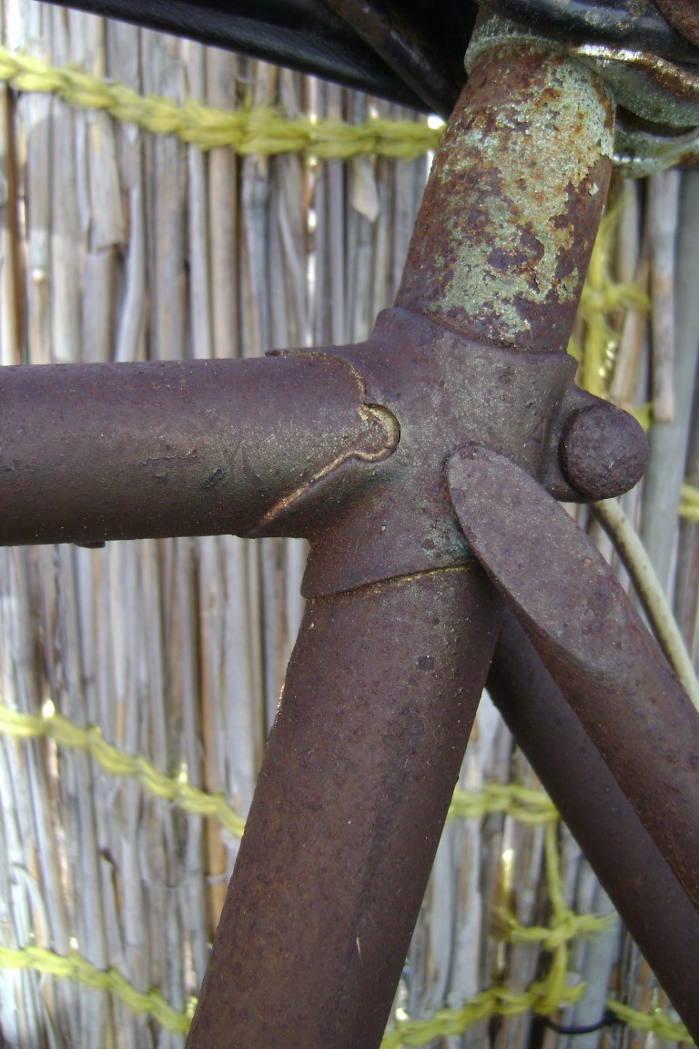

mooie bracket met stronglight cups

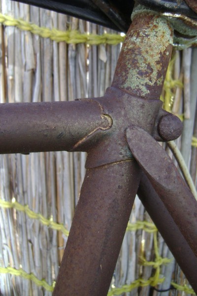

Ik ben overigens ook erg benieuwd of iemand weet waar het frame gebouwd is, ik meen me te herinneren dat Bontekoe zelf geen frames maakte. Hij heeft onder de bracket een framenummer 414.
Na een eerste schoonmaakbeurt kwam dit naar boven.

Ik heb een 10 tal jaren geleden een hoeveelheid framemateriaal opgekocht via Marktplaats.
Helaas kan ik mij zijn naam niet herinneren (verkopers namen zijn vaak fictief).
Hij claimde als onderaannemer, samen met zijn vader, frames voor wielerzaken in die regio gebouwd te hebben.
Bontekoe was een van hun klanten in de jaren 50/60/70.
Ik heb ook nog wel een zelf gebakken 531 vork die bij de fiets past, met soldeerdelen uit die koop.
Lengte binnenbalhoofdbuis 22,5cm, waarvan 6 cm draad.

Een flink doorleeft exemplaar waar gelukkig nog de oude derailleur en derailleurnok op zitten. Wat betreft het crankstel zou je de oude er af moeten trekken en de trapas demonteren om te lezen of er op de as ook Stronglight staat, want dergelijke assen en alu crankstellen bestonden toen al. Staat er niks op het huidige crankstel, ook niet aan de binnenkant?

Als ik goed kijk zie ik op zowel de zitbuis als de onderbuis nokken voor een kettingscherm zitten, dus deze fiets heeft in ieder geval nooit een voorderailleur gehad.
