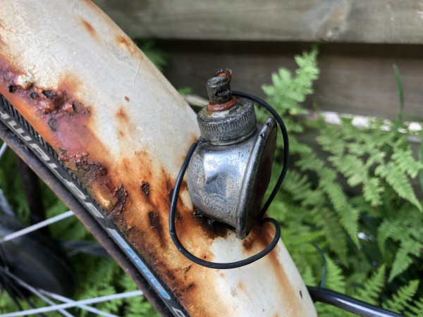

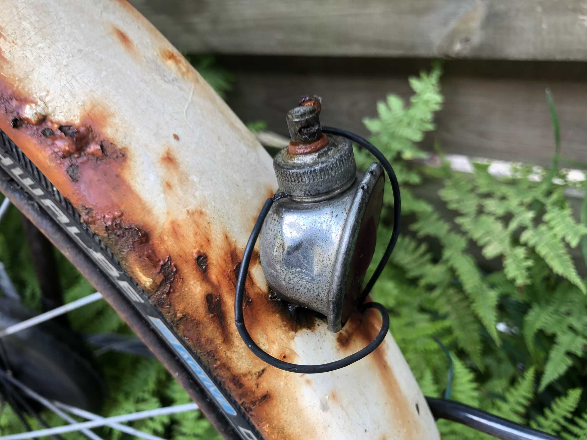

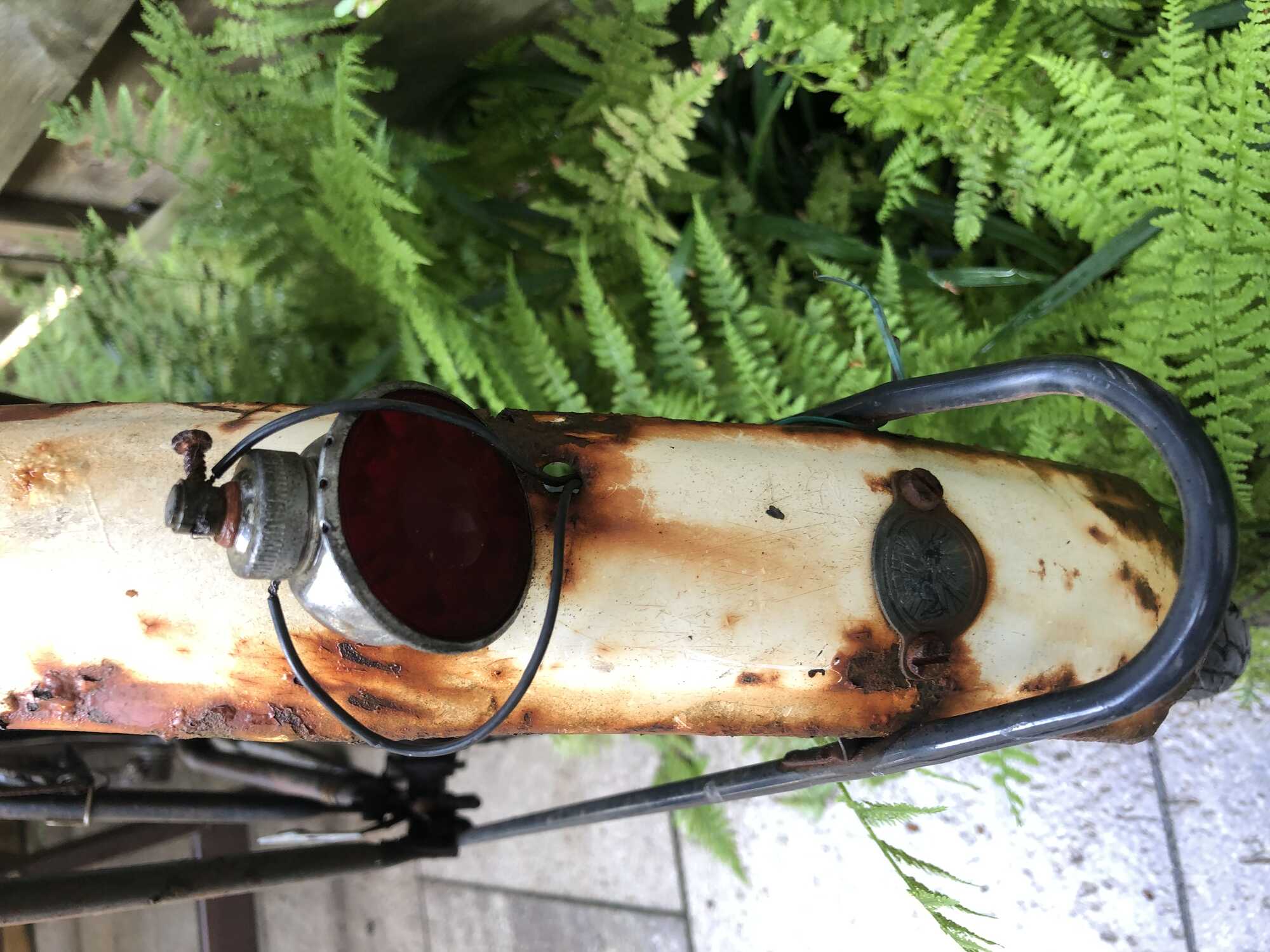

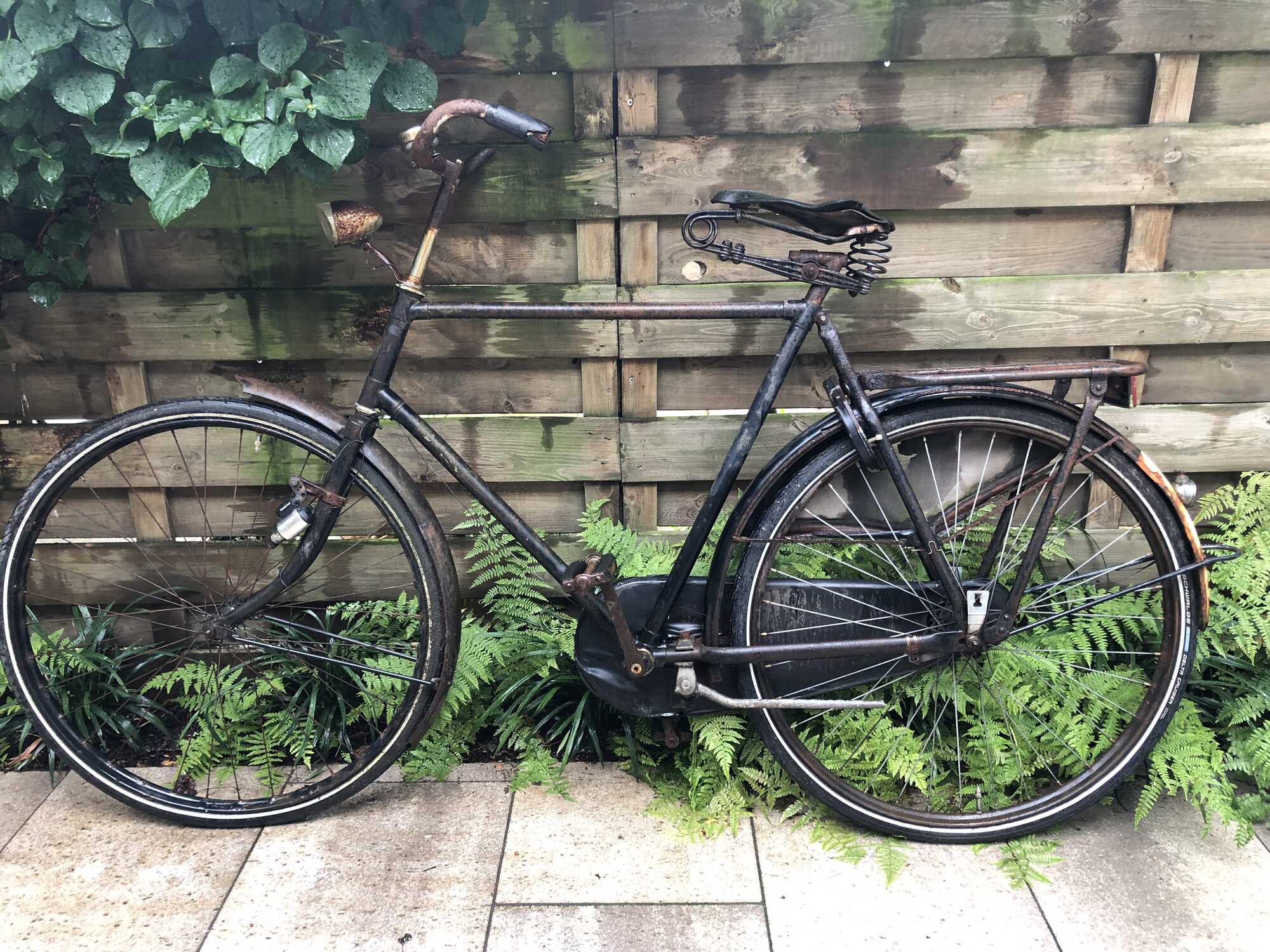

Ha! Vandaag ben ik over een bijna gratis Gazelle herenfiets uit 1952 gestruikeld. Eigenlijk had ik er van weg moeten lopen en hoort hij misschien eerder bij het oud ijzer thuis ;-). Maar ergens vond ik dat zonde en sprak de prachtige patina me ook wel weer aan. Het maakt het project per slot van rekening een stuk uitdagender. Ik wilde eigenlijk een vooroorlogse fiets aanpakken maar soms komt er gewoon iets op je pad dus dat komt later wel.
Ik heb nog niet 100% besloten of ik de fiets ga restaureren want hij is wel erg slecht, na schoonmaken en demonteren maar eens kijken wat er over blijft.

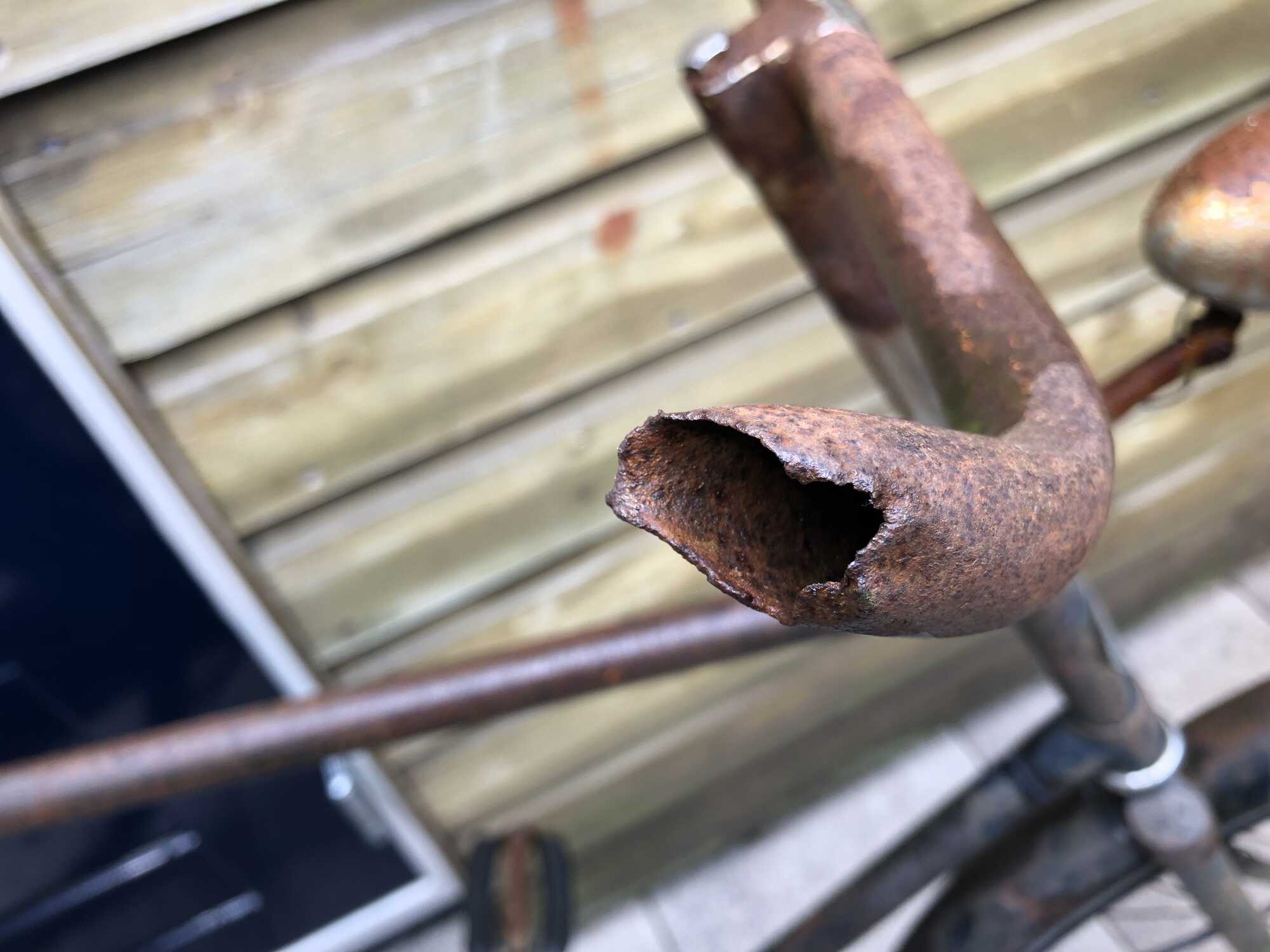

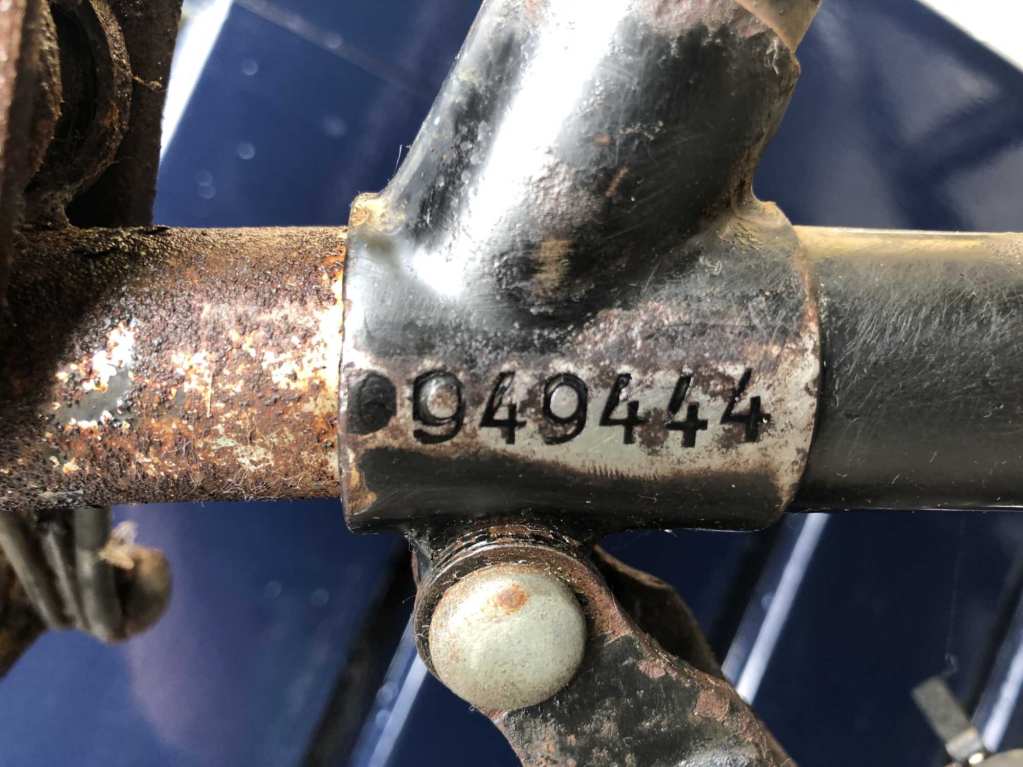

Aan de hand van het framenummer weet ik dat hij uit 1952 komt, verder weet ik nog niet veel dus alle hulp is welkom. De dynamo en koplamp zijn sowieso niet origineel, het achterlichtje is van ITM. De achternaaf is van HISTOP en dus ook niet origineel maar het lijkt alsof hij in de originele velg is gespaakt dus dat zou mooi zijn. Zadel is van lepper. Verder zijn de jasbeschermers en kettingkast ook niet op meer en is er een stuk van het stuur afgebroken, waar beginnen we aan haha.
Hieronder wat plaatjes, ben benieuwd naar jullie feedback, tips, suggesties en informatie!

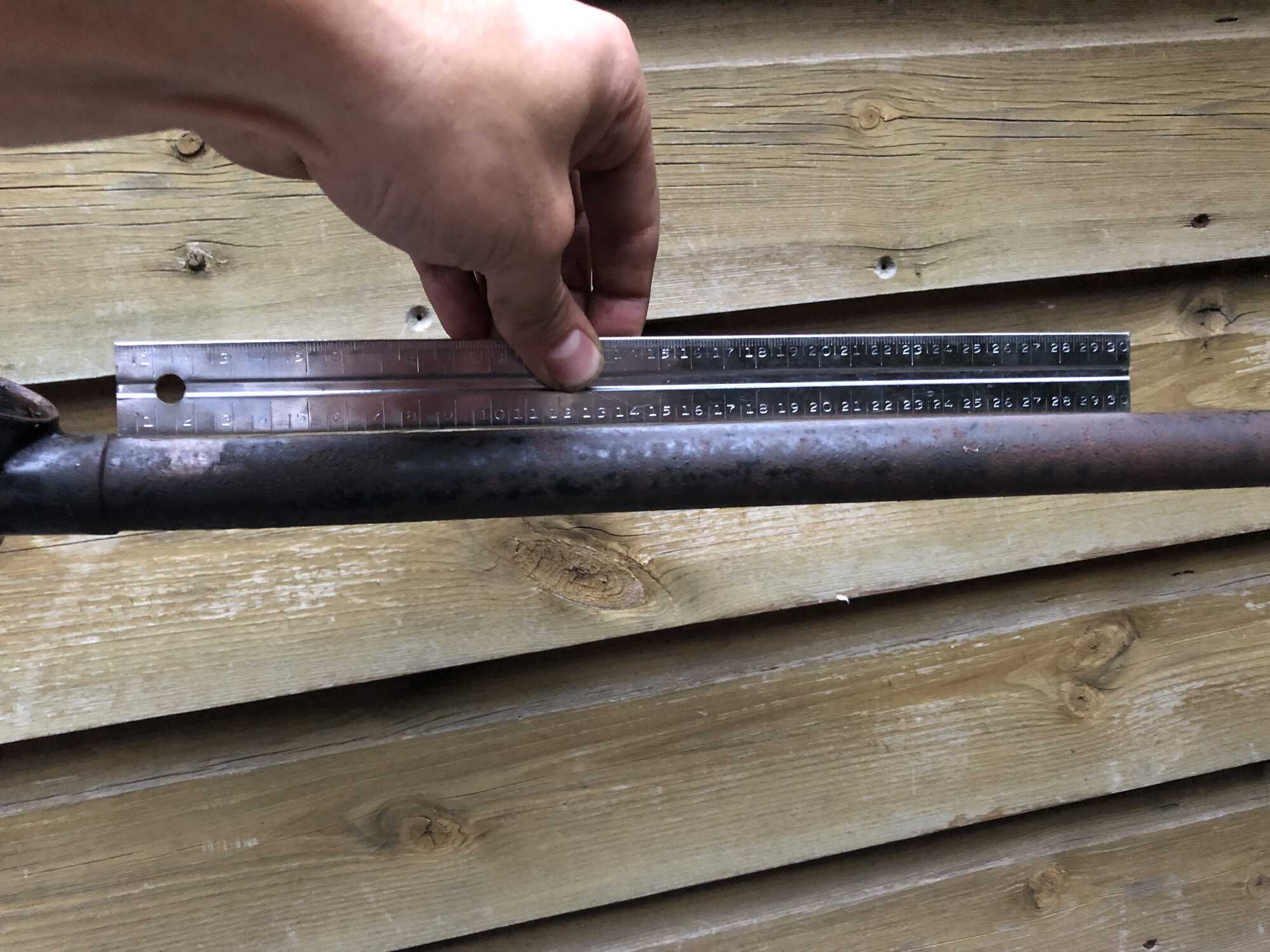

Hallo.
Ik heb ooit ook zo een Gazelle uit 1956 gered van de oudijzerbak, en het zijn fijne fietsen. Maar de onderste framebuis is krom zie ik op jouw foto's . Even goed kijken of dat te repareren is.
Veel succes met de restauratie.

Ha Gerrit,

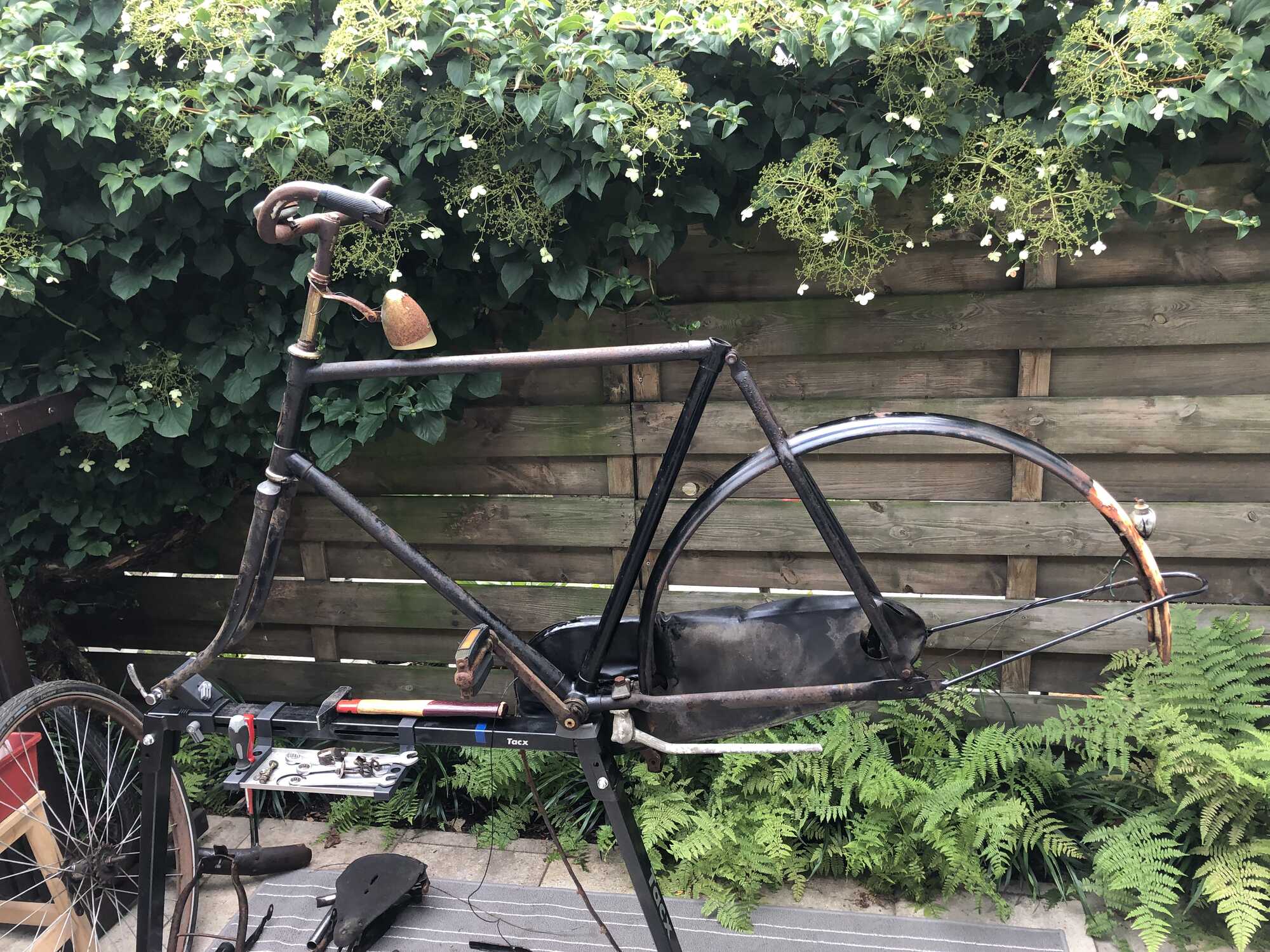

Je hebt gelijk! Viel me gisteren in de regen niet op maar het frame is behoorlijk opgelopen. Ik ben bang dat hij nu eerder naar donorfiets gaat dan naar restauratie maar ik ga eens uitzoeken of iemand dit nog onzichtbaar kan herstellen.
Ik vraag me ook af of de voorvork en het voorspatbord dan nog wel origineel zijn. Voorspatbord is anders dan het achterspatbord van patroon valt me nu op.

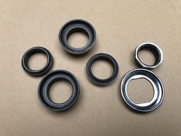

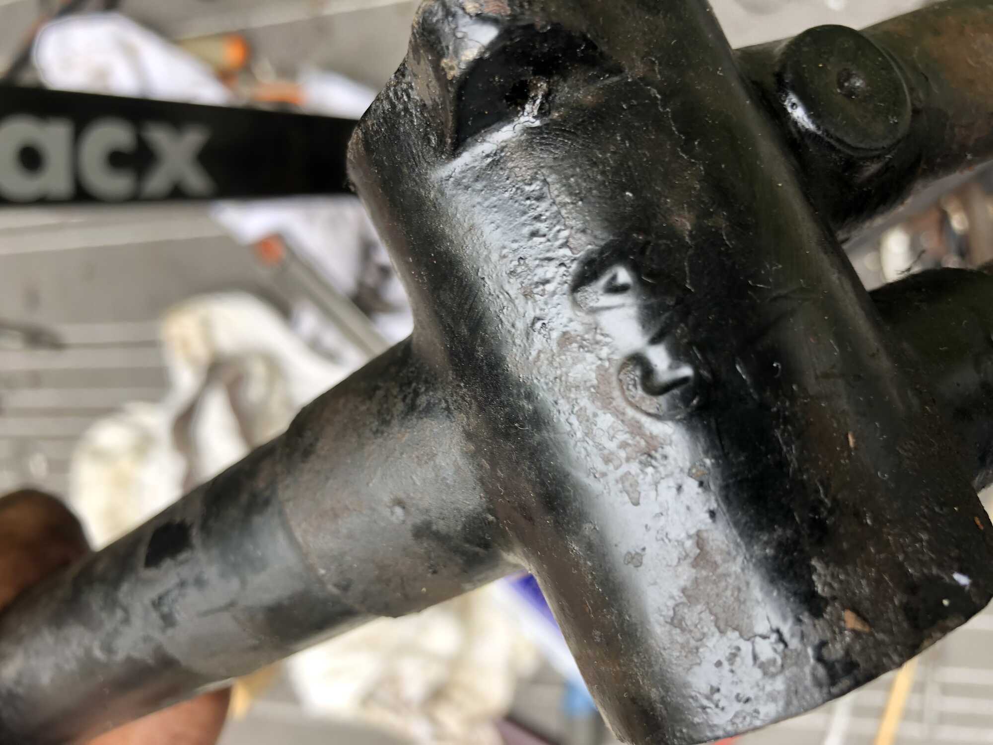

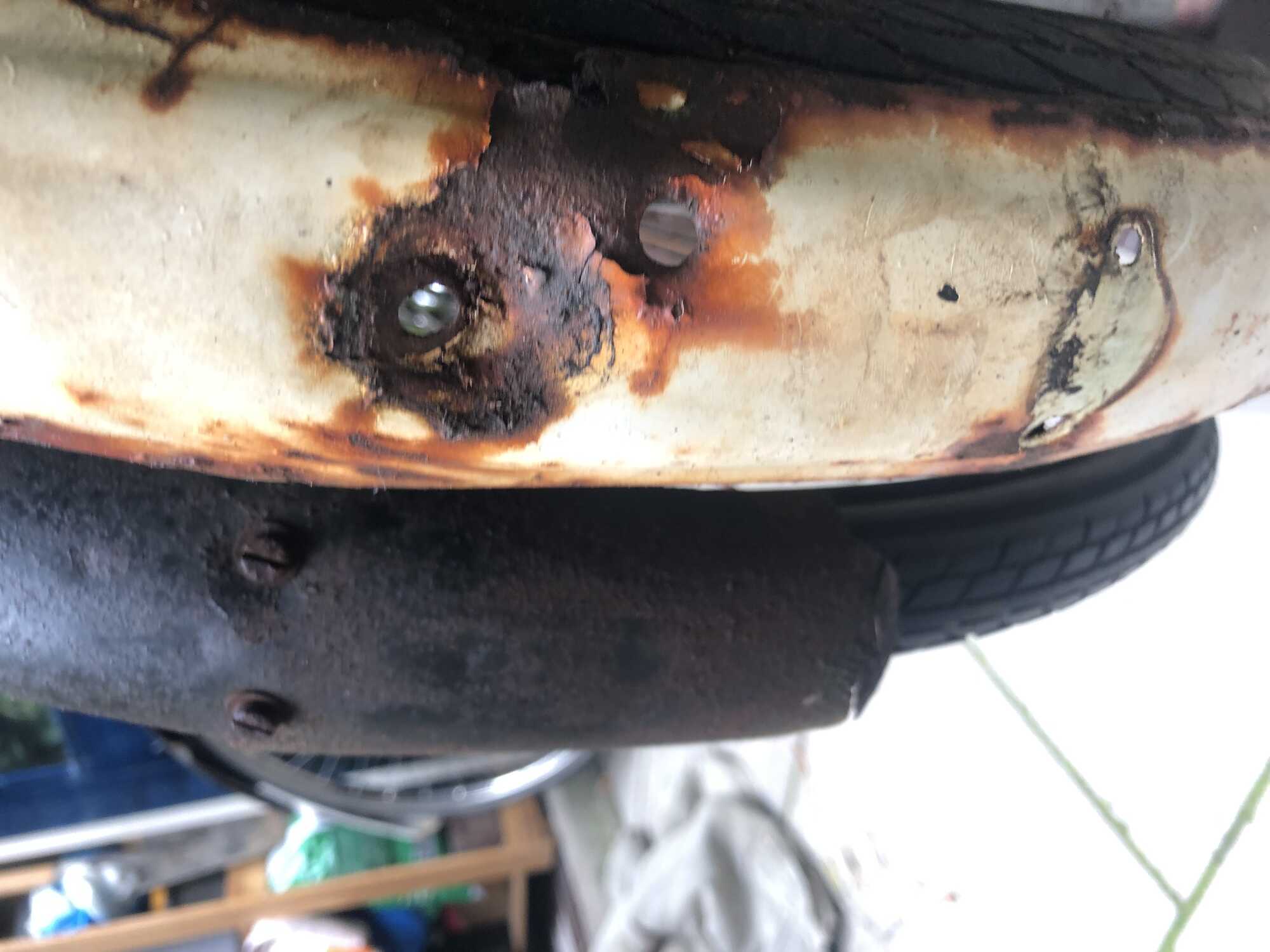

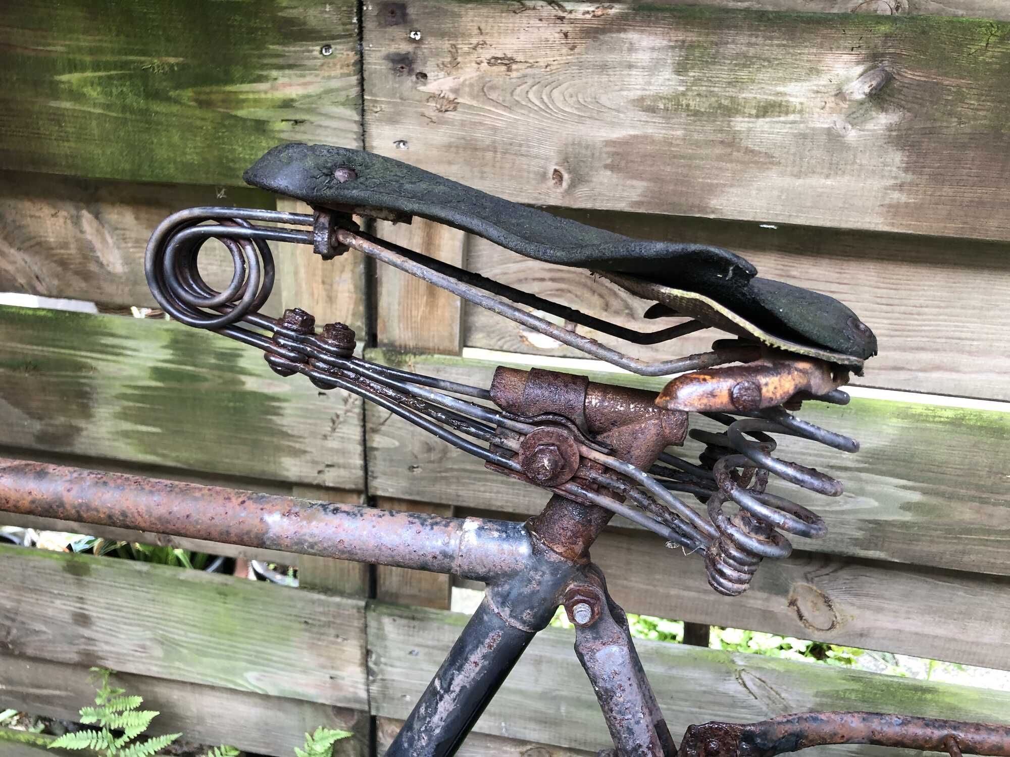

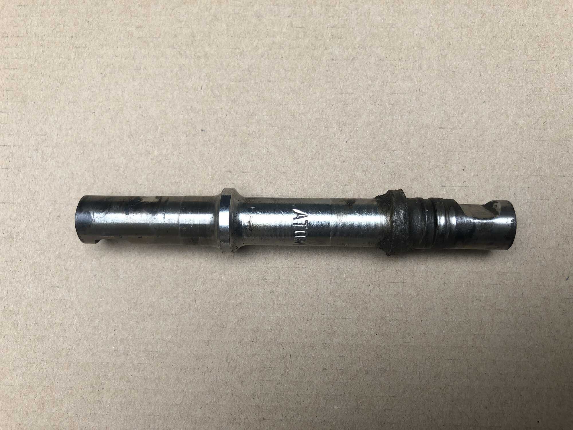

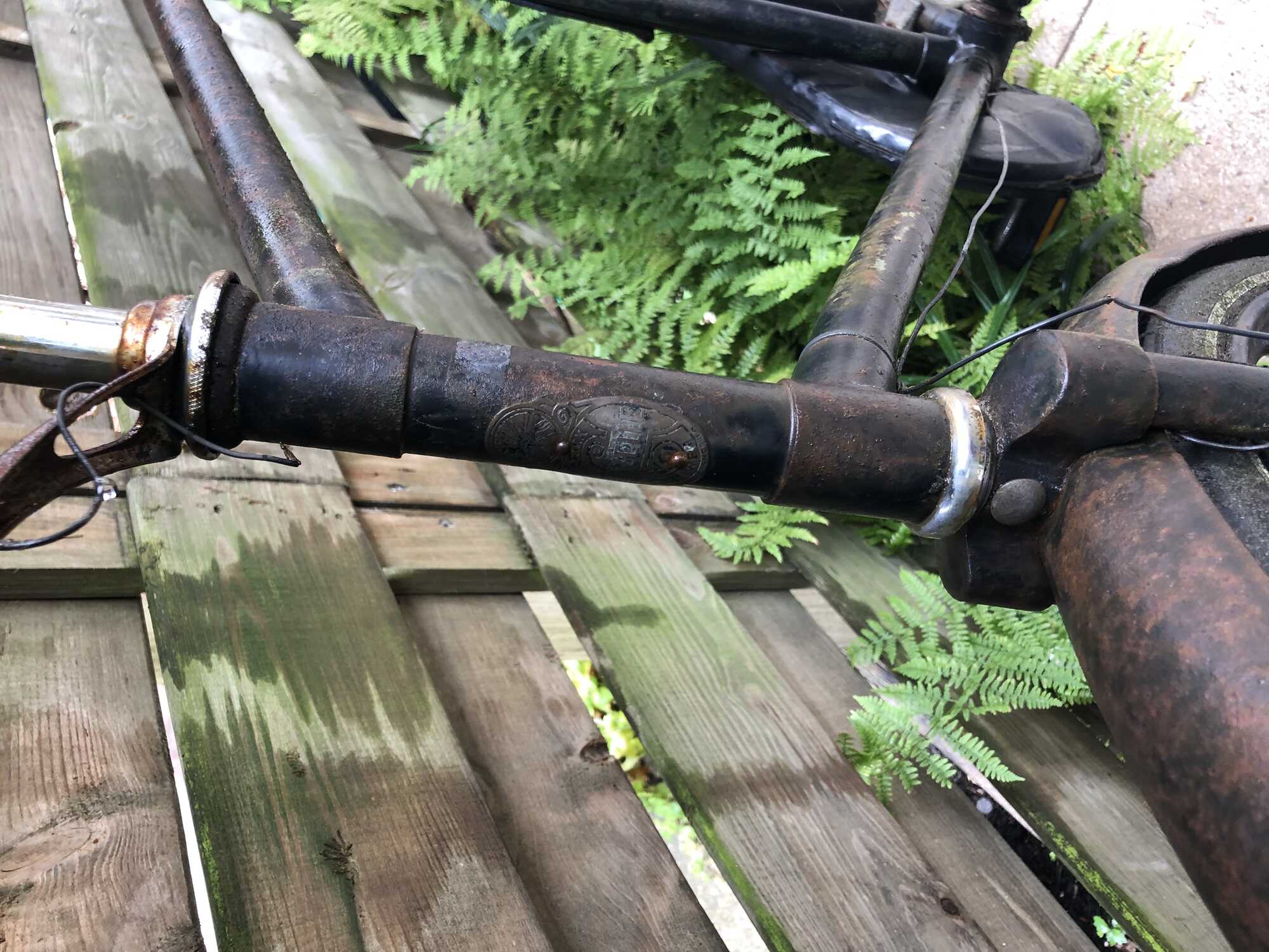

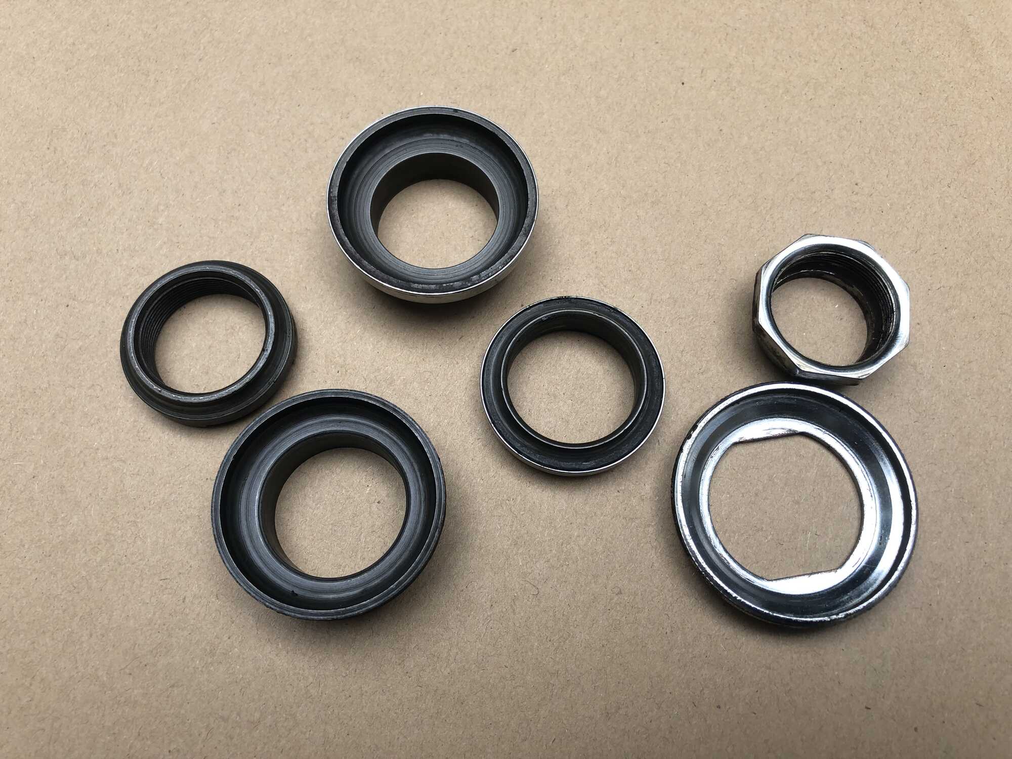

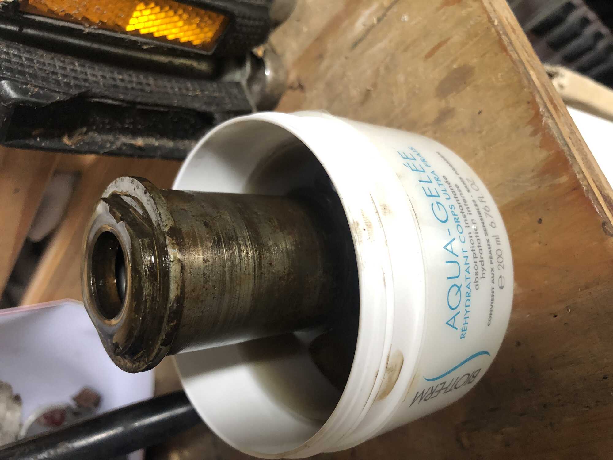

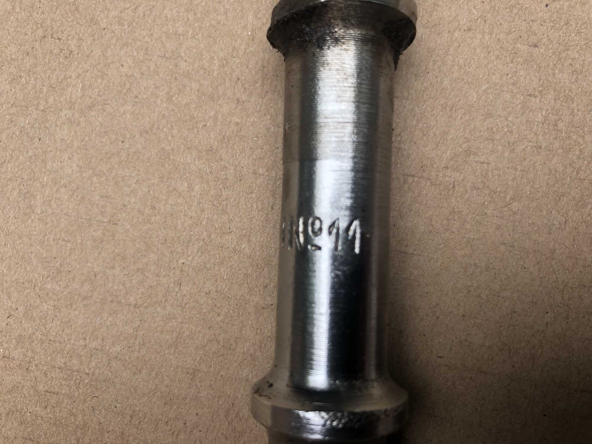

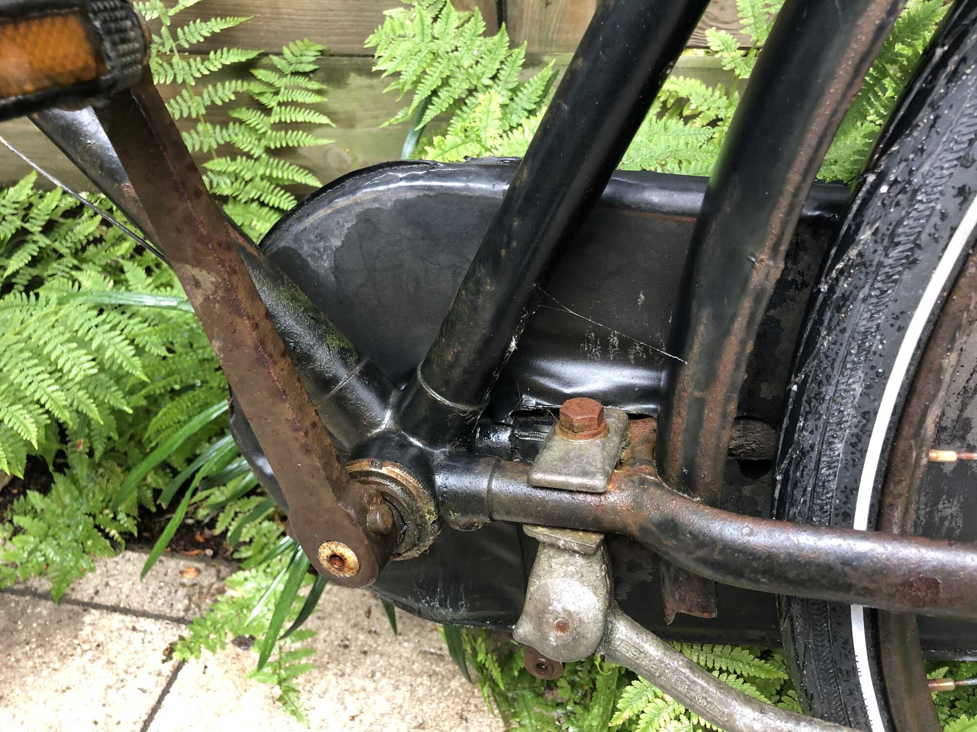

Om te kunnen bepalen wat we ermee gaan doen de boel vandaag maar eens uit elkaar gehaald. Overal roest, alles had speling maar verbazend genoeg ging alles redelijk makkelijk los. Behalve de trapas, ik had ruzie met 1 kant dus uiteindelijk de hele bus eruit getikt en in de kruipolie gezet. De trapas is lang mee gereden met extreme speling, heb zelden zo een mishandelde trapas gezien. Daar moet sowieso iets nieuws in.
Balhoofdlagers zagen er nog erg fris uit en de kettingkast en jasbeschermers zijn extreem slecht maar dat wist ik al. Verder stond er onderop het frame de letters GA, betekent dit een Gazelle type A?
Spatborden zijn redelijk nog, 1 stukje door geroest. Kan iemand aan het profiel zien of dit de originele zijn? Lijken verschillend.
Hieronder wat plaatjes bij het verhaal:

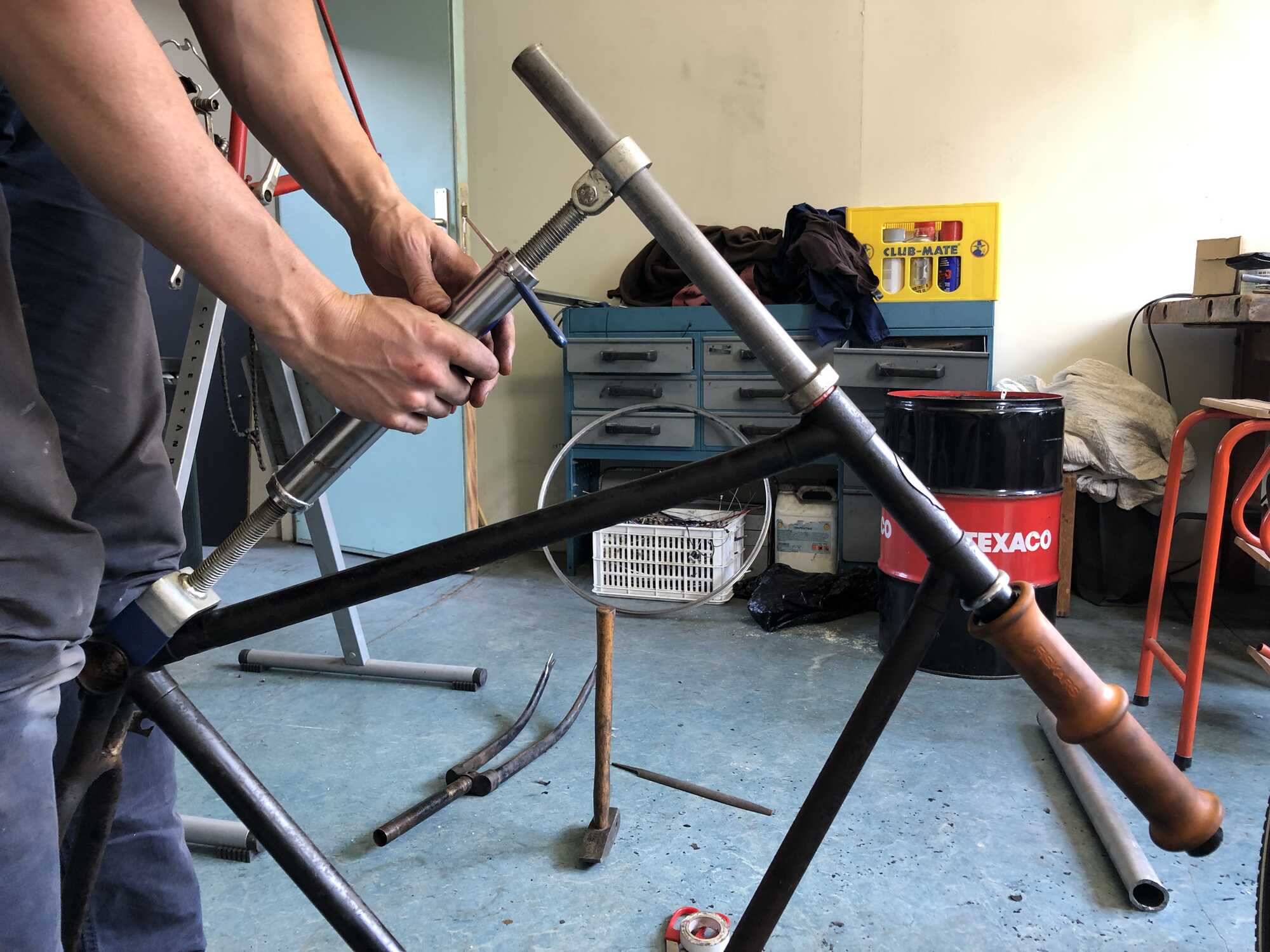

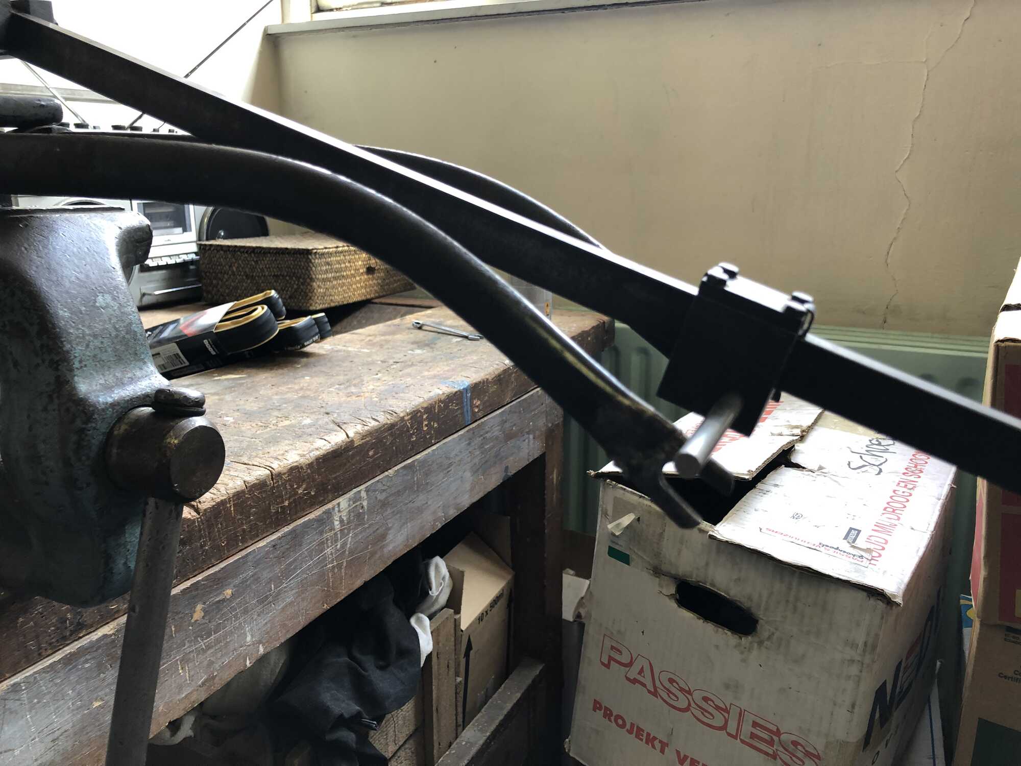

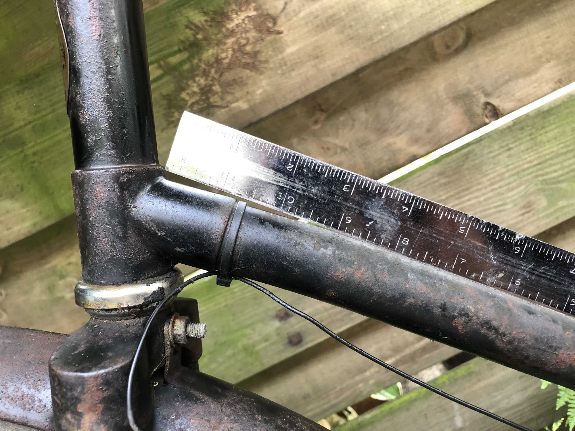

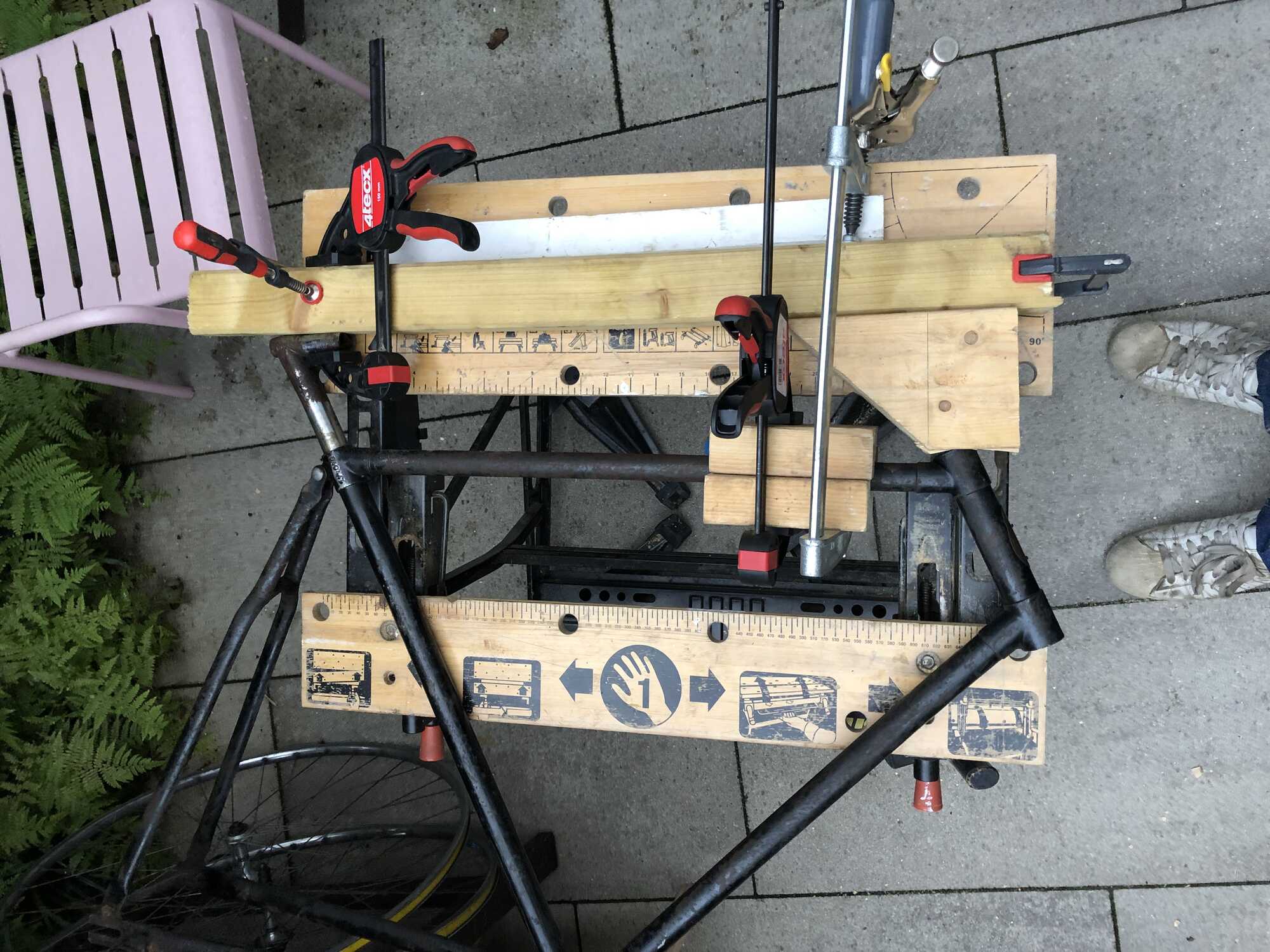

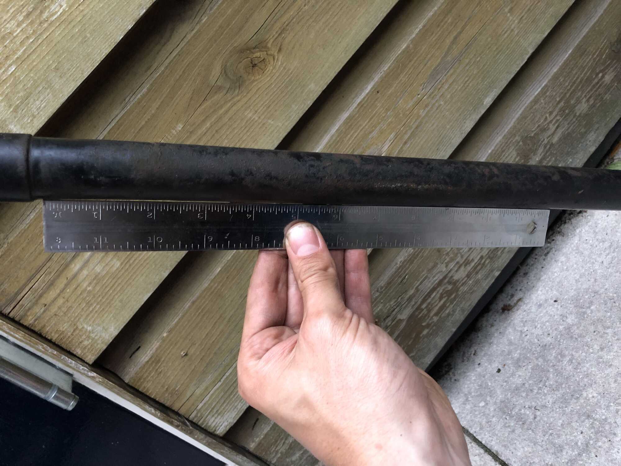

Nou, de eerste stap is gezet! Ik ben begonnen bij het begin: het frame zo veel mogelijk recht krijgen en de voorvork controleren. Gelukkig ken ik iemand met het goede gereedschap. Daarnaast zelf nog wat geïmproviseerde om de bovenbuis weer recht te tekken. Al met al viel het me niet tegen en is het frame weer behoorlijk recht!
Volgende stappen;

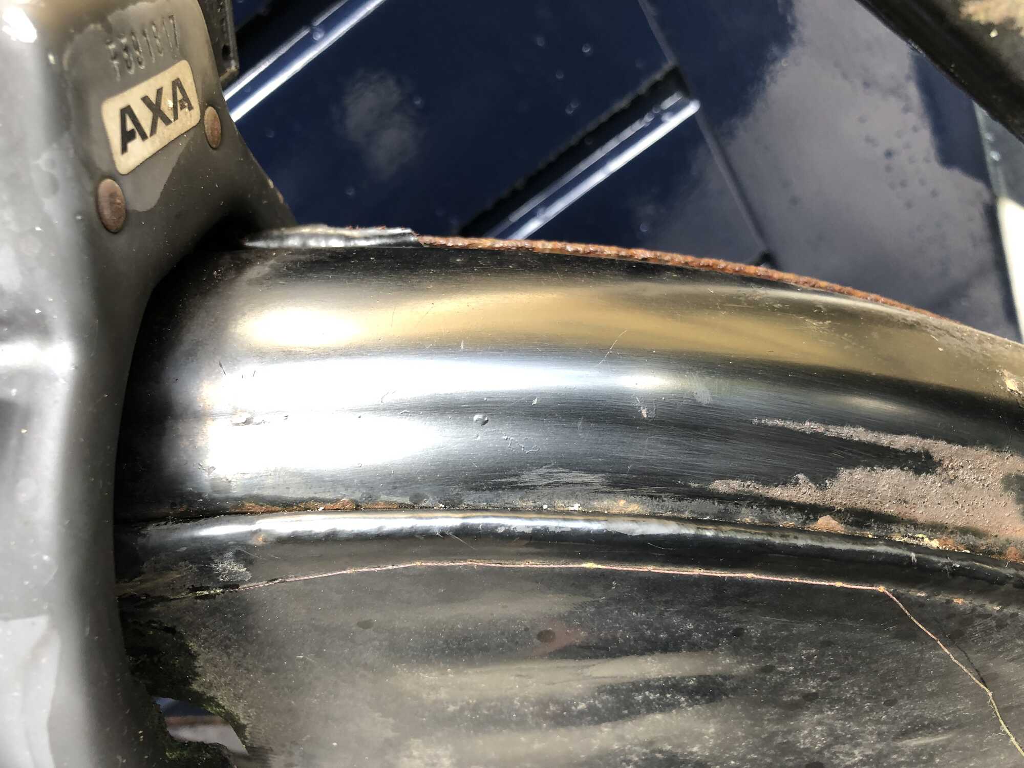

Spatborden lassen
Vorkpoot lassen
Bagagedrager lassen
Wat plaatjes:
