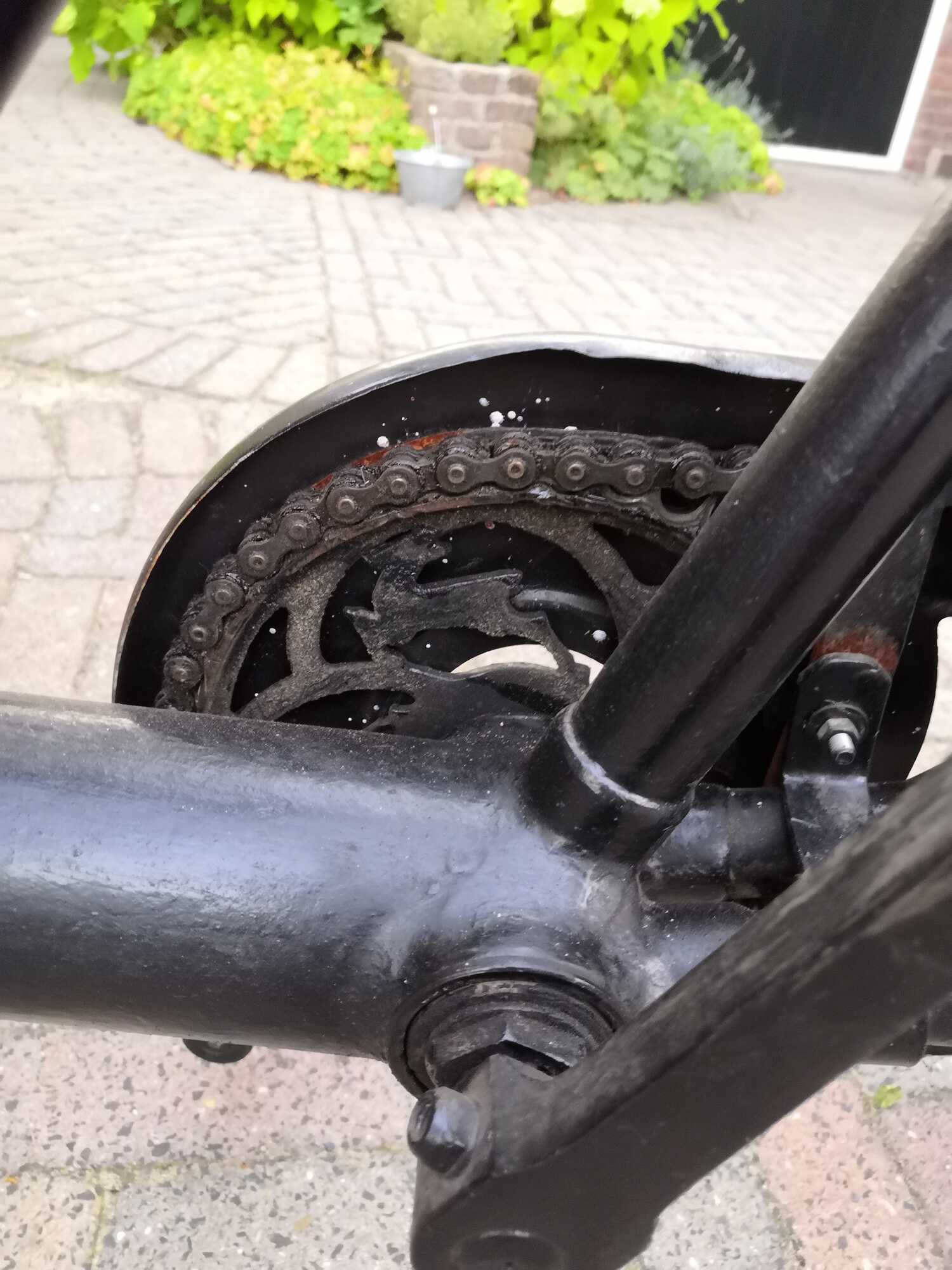

Hallo allemaal,

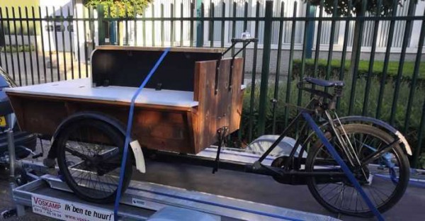

Ik heb afgelopen zaterdag een bakfiets opgehaald maar volgens mij is er van 2, 1 gemaakt. Als ik het forum en het internet na pluis is de bak een Union en het trap gedeelte en zit gedeelte een Gazelle.
Waarom denk ik dat:

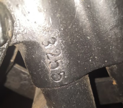

Het serienummer wat erin staat is 3255. Nu heb ik op het internet gelezen dat een Gazelle framenummer 7545 uit 1903 is. Ik kan me niet voorstellen dat deze bakfiets nog ouder is.
IMG_20190824_212114 (2).jpg (71.3 KiB) 3247 keer bekeken

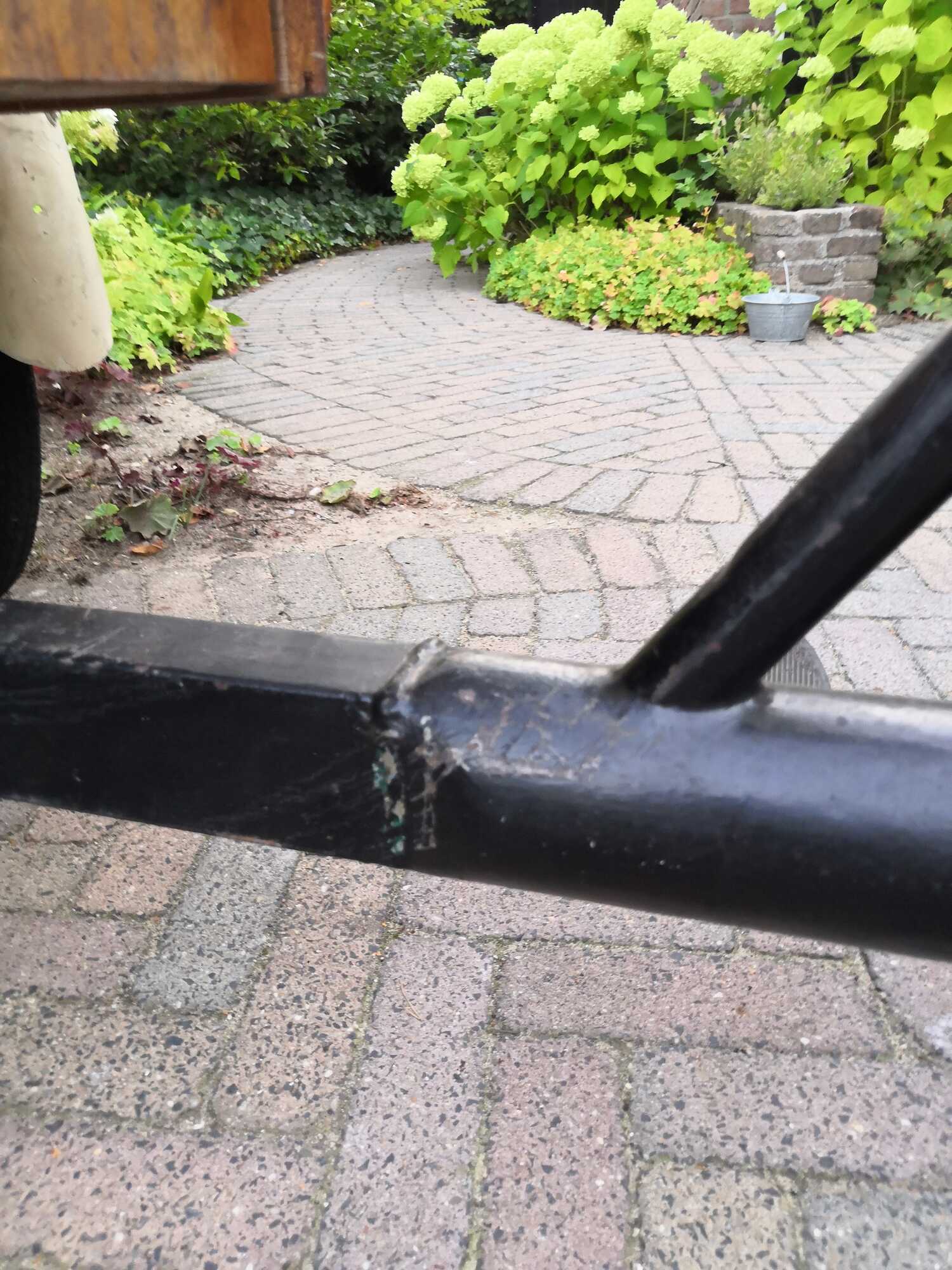

Het vreemde is ook dat de buis van het trap gedeelte is rond maar gaat over naar vierkant, gelast dus. Volgens mij gebruikt Union in 1939 vierkante onder buizen.
Het maakt mij niet echt uit of dit nu een echte bakfiets is of eentje die aan elkaar gelast is. Maar ben gewoon benieuwd welk merk en welk jaar hij komt.
Alvast bedankt voor de moeite.
Groet Peter

Hoi Peter,
De voorkant is een Apollo.
De achterkant is onduidelijk, ondanks het Gazelle tandwiel is het geen Gazelle, het framenummer klopt idd niet met Gazelle en het model frame ook niet.
De dikke ronde buis lijkt gelast te zijn aan de trapaslug. Dat heb ik nog niet eerder gezien. Mogelijk is er al een eerdere verbouwing geweest of het is een model dat ik niet ken.
mvrgr. Chiel

Chiel,
Bedankt voor informatie, toch wel een kleine teleurstelling, maar dit maakt hem ook uniek ;) .
Ik hoop nog wel meer info te krijgen over het trapgedeele.
Peter

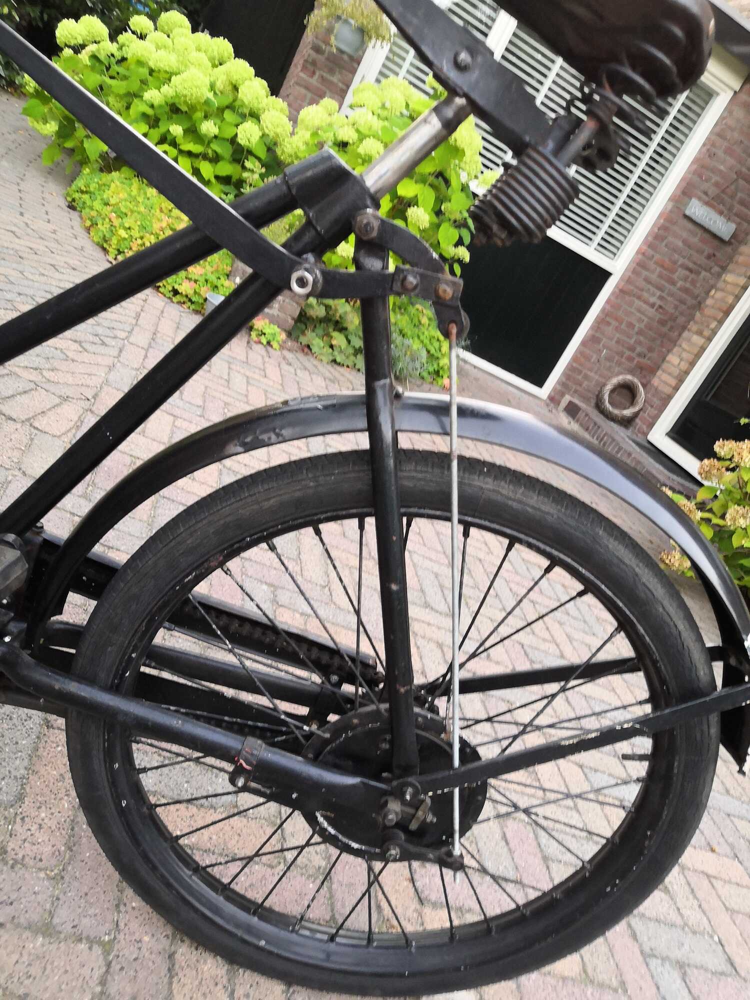

De remhevel is ook wel heel apart. Er is flink verbouwd aan die bakfiets. Dat is niet ongebruikelijk, ik heb al heel wat zwaar verbouwde bakfietsen gezien. Soms is zelfs het hele frame opnieuw gebouwd uit aan elkaar gelaste buizen.
