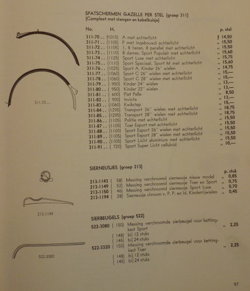

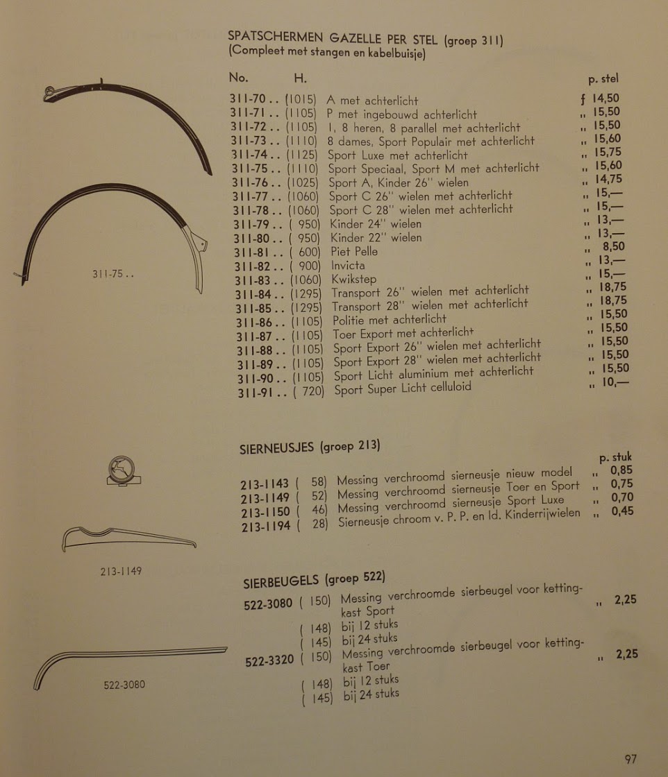

Het ontbreken van het verklikkerglas op de bovenkant van jouw spatbord geeft aan, zoals fietser heel attent opmerkt, dat dit geen jaren 60 model is voor een glaasje met metalen ring.
Ik ben nog nooit een 1965 tegen gekomen waar origineel een achterlicht met metalen glaasje op gemonteerd was.
De laatste series met metaalring waren 1963 en zoals fietser meldt kan daar nog wel een overgang geweest zijn naar 1964.
In mijn collectie zitten behoorlijk wat fietsen uit die periode (1963-1966) en daar is de overgang duidelijk tussen 1963 en 1964.
In de onderdelen prijscourant van 1965 staan trouwens ook de spatborden reeds afgebeeld voor kunststof achterlicht (te herkennen aan het schroefgaatje aan de linker zijkant). Ik ga er dan ook vanuit dat de intrede was in 1964.
Jouw spatbord zou dan ook zo'n gaatje moeten (gehad) hebben.
