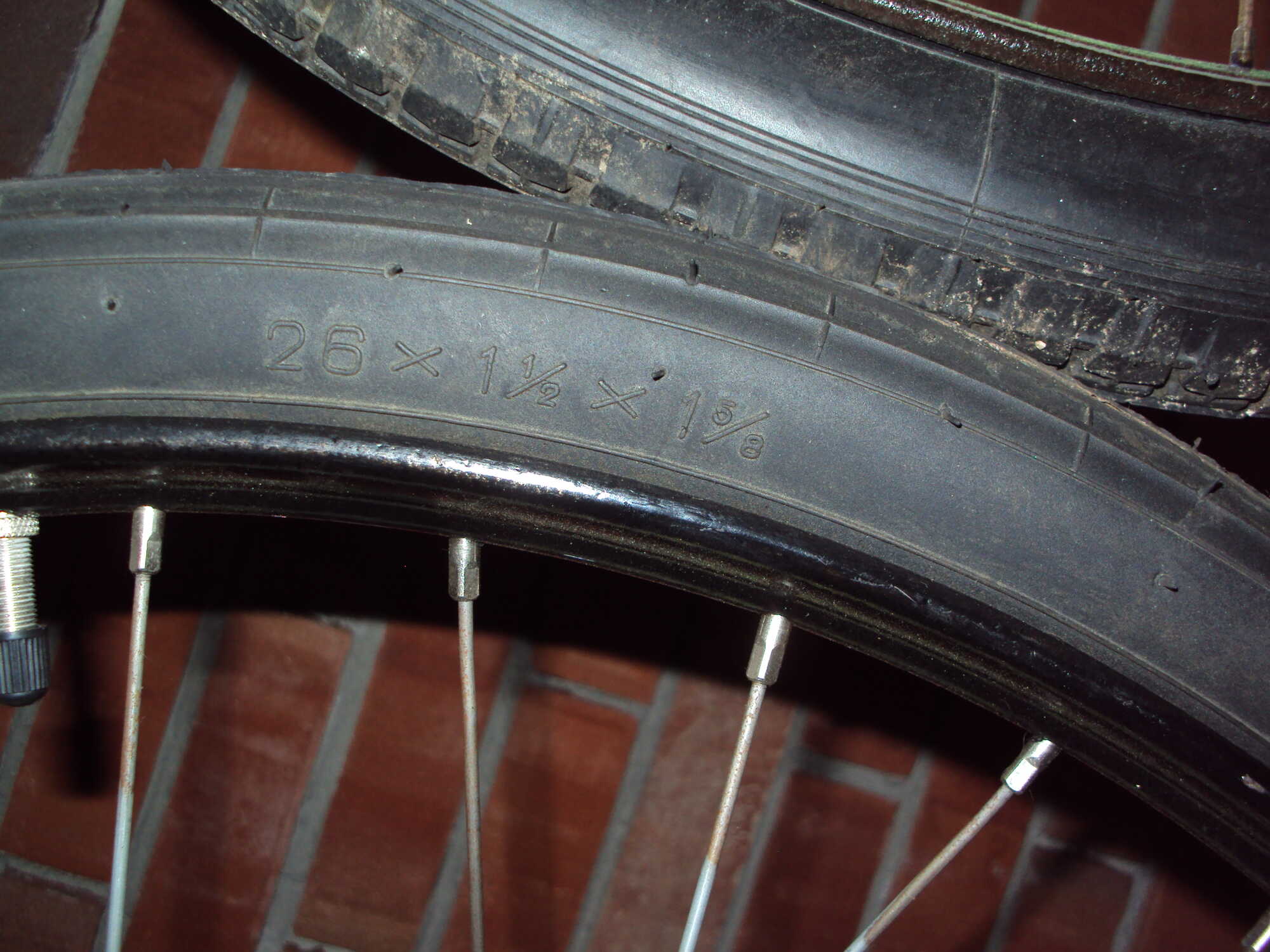

Heb weer even geïnformeerd en het is idd 1 5/8. Staat iets op van: gemaakt volgens het speciale Hevea systeem door N.V. Ver. Ned. Rubberfabrieken Heveadorp (GLD) Hevea hulpmotorband 26 × 1 1/2 X 1 5/8

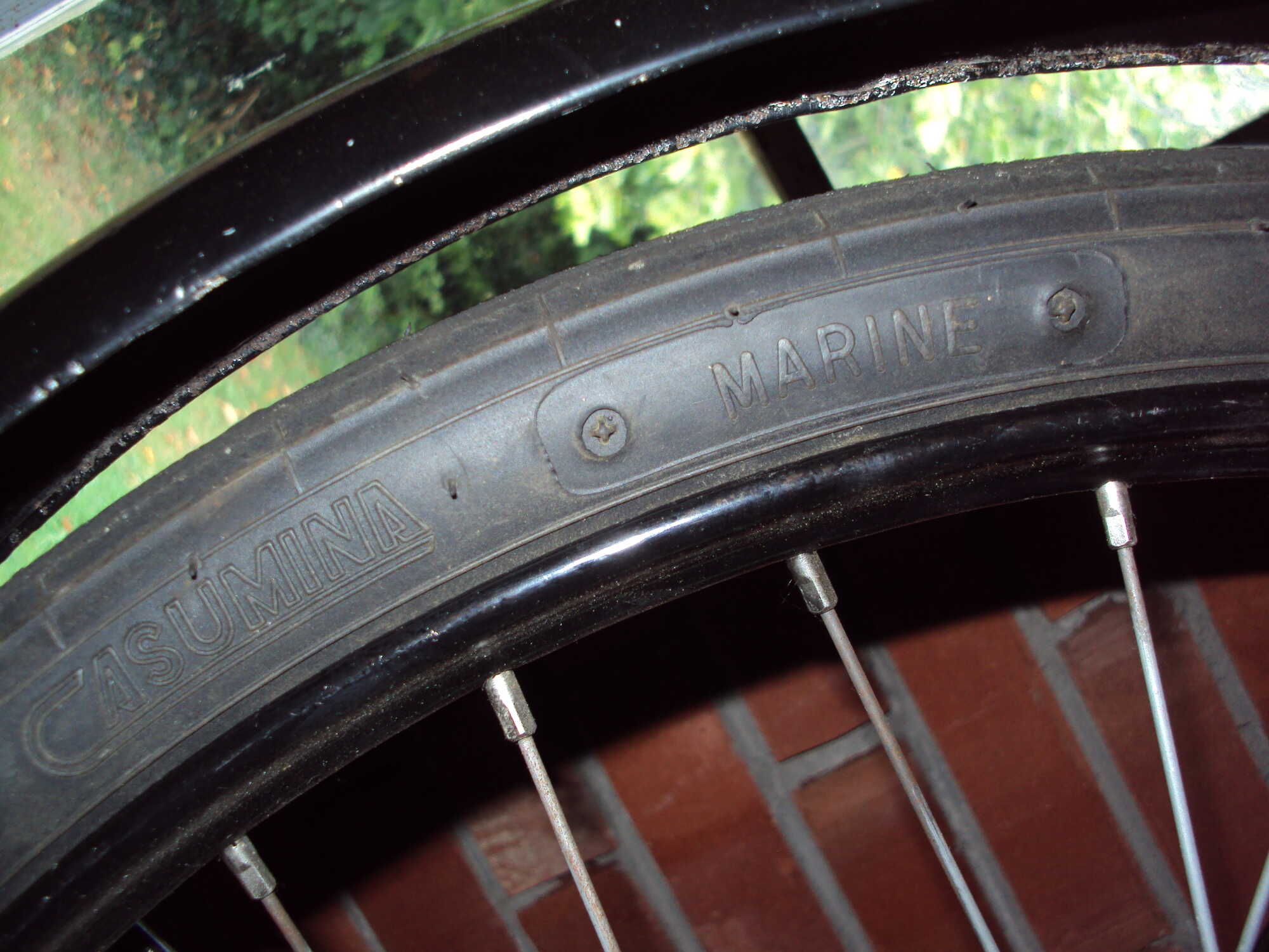

Ik heb deze maat band op een hulpmotorrijwiel zitten.Deze heb ik in Frankrijk gekocht bij een Vietnamese handelaar.
Hans
