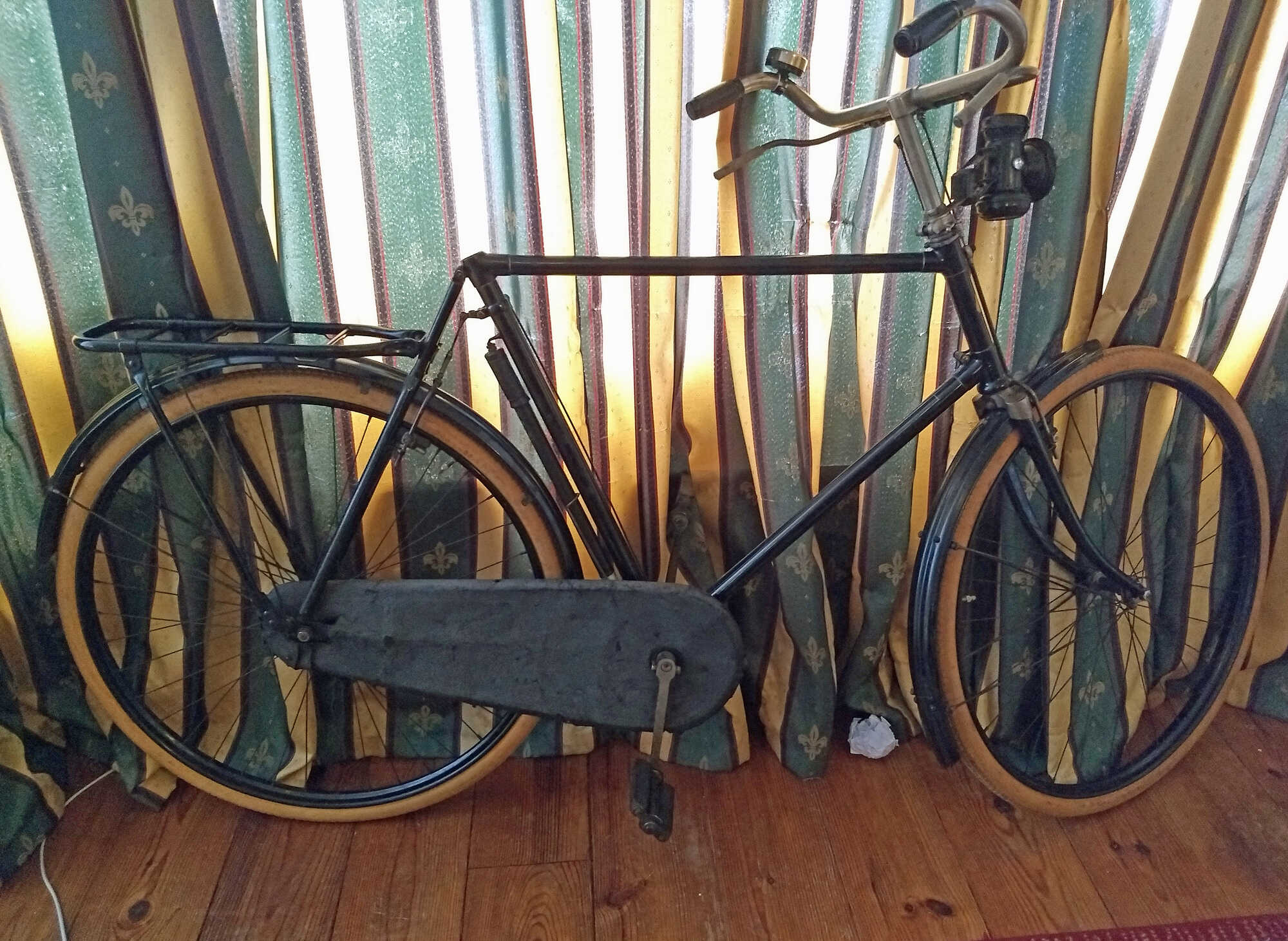

Omdat ik het originele hygia-zadel niet zo prettig vindt rijden zou ik graag een ander zadel voor deze Burgers willen; heb ook een juiste zadelpen van 26.8 mm nodig...heeft iemand een suggestie of idee over hoe dat te kunnen verkrijgen?

Als je dat goed gemeten hebt en de zadelbuis is 1.125" uitwendig valt me dat niks tegen voor zo'n 'oude bak'. Dan hebben ze echt hun best gedaan met hun materiaalkeuze. (0.8mm wanddikte)
Voor 7 euro oid koop je een Kalloy kaarsmodel zadelpen in aluminium bij de fietsenmaker. Die kun je vast wel camoufleren zo dat het lijkt, en dan kun je rustig fietsen en beurzen afstropen tot je iets echts vindt

OK dank...wil hem houden om af en toe een stukje op te rijden. Het aanschaffen van een nieuwe pen overwoog ik al maar ja ik wil natuurlijk geen glanzende nieuwigheid erop...dus camoufleren; hoe? Gewoon zwart verven of een soort roest-look geven..?
Vervolgens komt nog het probleem om een geschikt zadel te vinden; met strop die ook weer moet passen. Zal uiteindelijk wel goed komen maar heb niet veel technische kennis en zie het een beetje somber in nu.

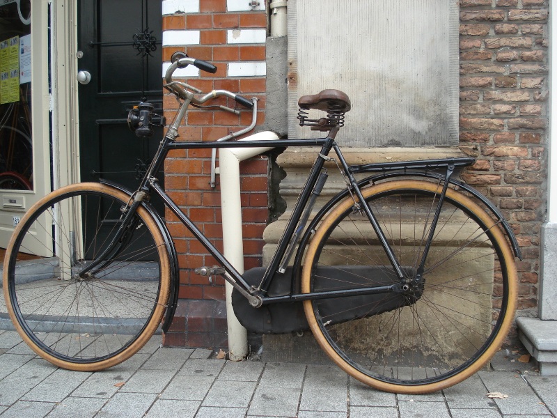

Geen zorgen dat komt wel goed met die zadelpen.
Ik ken die fiets van Bikestoremember en heb er een paar keer omheen staan draaien Het frame was te laag voor mij anders...
De haakse zadelpen die er op zat (met dat gezondheidszadel) is die te dun voor het frame?
Ik wil best even kijken tussen mijn rommel maar vaak hadden die fietsen ook een verloopbus in het frame. Mogelijk is dat hier ook een oplossing?

zo te zien is dit inderdaad de Burgers van Bikestoremember. leuk dat hij bij jou terecht is gekomen. Ik heb ook ooit overwogen om hem te kopen. Ik ben erg benieuwd naar de details van de fiets. Er was toen ik hem heb bekeken geen framenummer op de bovenste balhoofdlug te vinden en geen letters ENR op de driehoekjes van het remsysteem. Het kan echter zijn dat deze ooit zijn weggeslepen bij een restauratie. Het zou de moeite waard zijn om die driehoekjes eens heel goed te bekijken. wellicht zijn ze ooit omgedraaid en staan de letters aan de achterkant. ook kunnen ze zijn weggeslepen omdat ze ooit opnieuw vernikkeld zijn. En wellicht is het framenummer toch nog te vinden als je de lak helemaal tot op het ijzer wegkrabt.
Wel een erg leuke fiets! ik denk dat het zadel dat er op zat niet origineel is. heb je daar nog een foto van?

Ik heb geen technische kennis; weet geen goede oplossing eigenlijk. Het hygia-zadel past wel maar heeft een gehoekte pen die ook nog vast zit aan het zadel dus moet vanaf een andere pen gaan beginnen. Zou liever geen glanzende nieuwigheid erop willen natuurlijk dus zoek een oude pen en een zadel natuurlijk nog.

Hoi Theo; framenummer is inderdaad weggeveild; weet niet waarom dit ooit gedaan is. Maar van het zadel moet ik even een foto maken; doe ik vanavond; hij is echter ook te zien op die foto van Maarten.
Ik hoop er ooit af en toe een rustig stukje op te kunnen fietsen maar ben bang dat er geen zadel / zadelpen meer voor bestaat...

Beste Ruben,
De haakse zadelpen is dan waarschijnlijk origineel. Die zit nu wel vastgeschroefd aan het zadel maar die kan je gewoon los draaien.
Die zadelpen dien je echt te behouden.
Alle oude zadels hebben de strop die weer op die haakse zadelpen past. Die is niet speciaal voor dat gezondheidszadel gemaakt.
Bikestoremember kan je daarmee ook wel helpen lijkt me?
