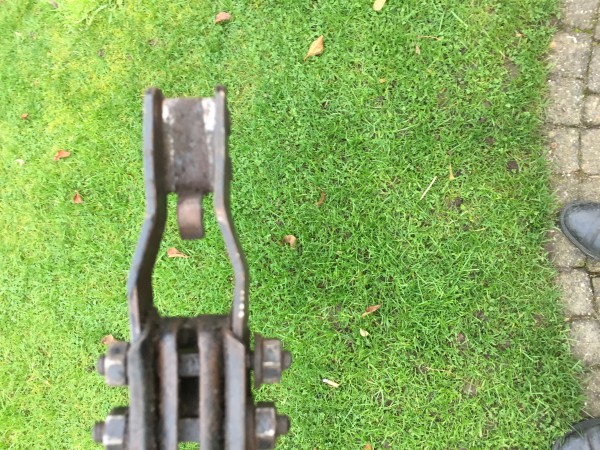

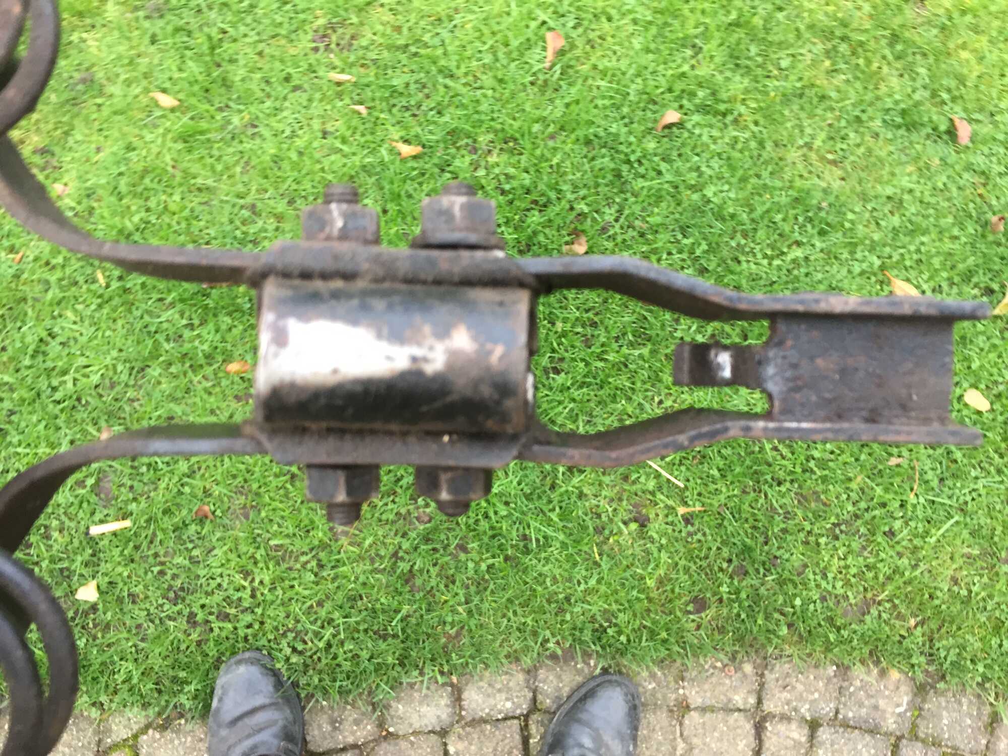

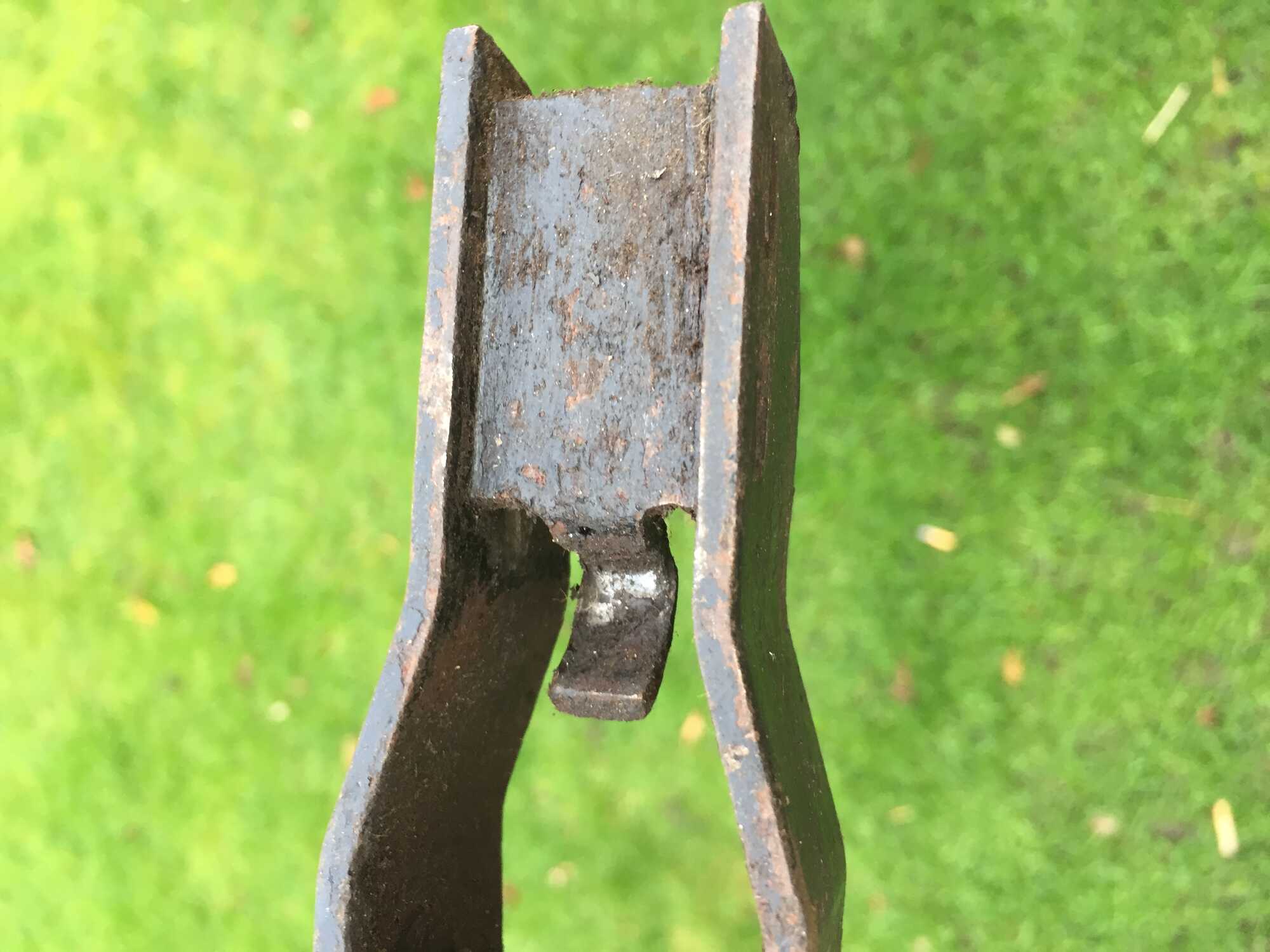

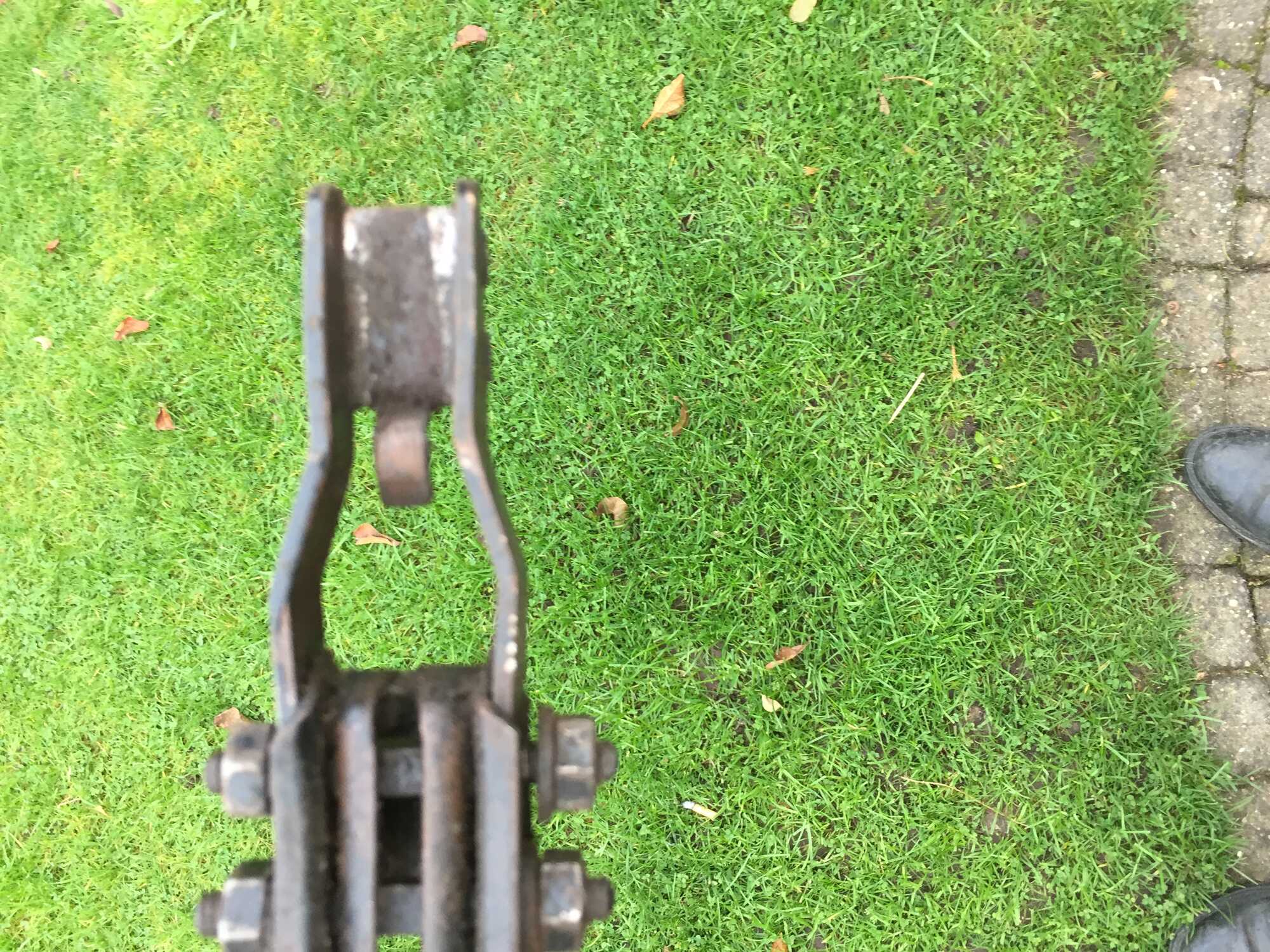

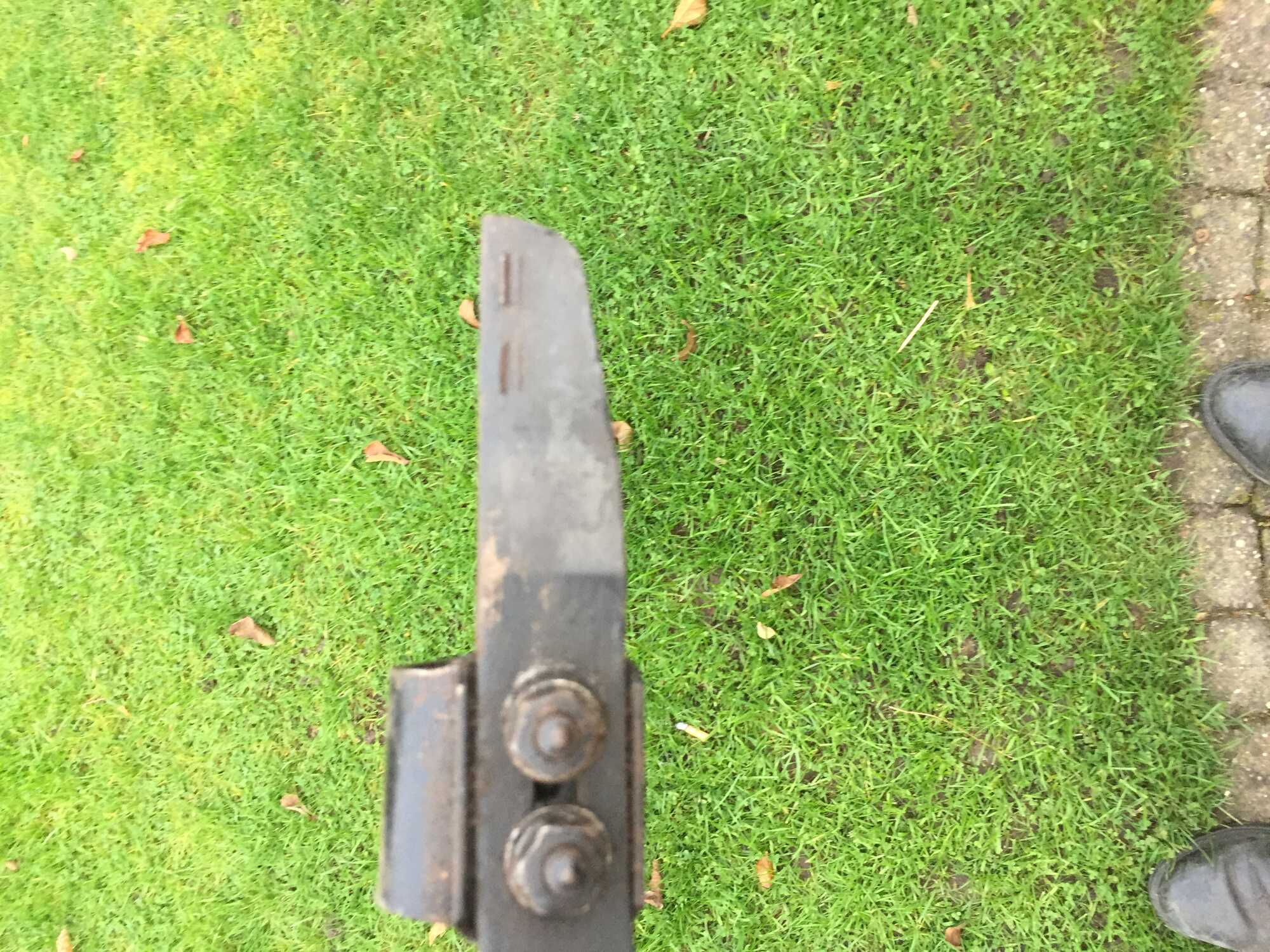

En nu dan eindelijk denfoto’s van het frame van het zadel waar de neusveer ingekanteld dient te worden.
