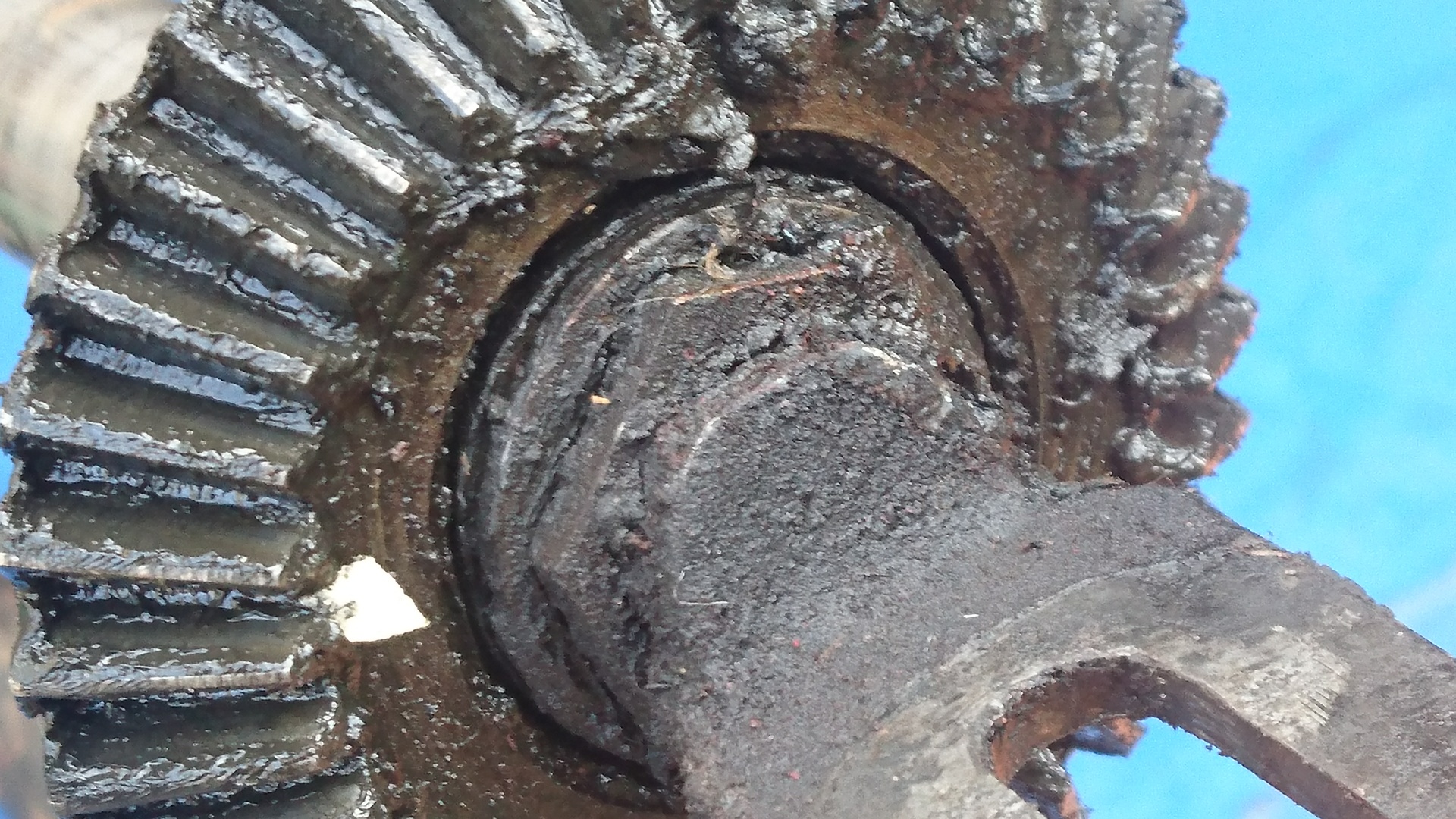

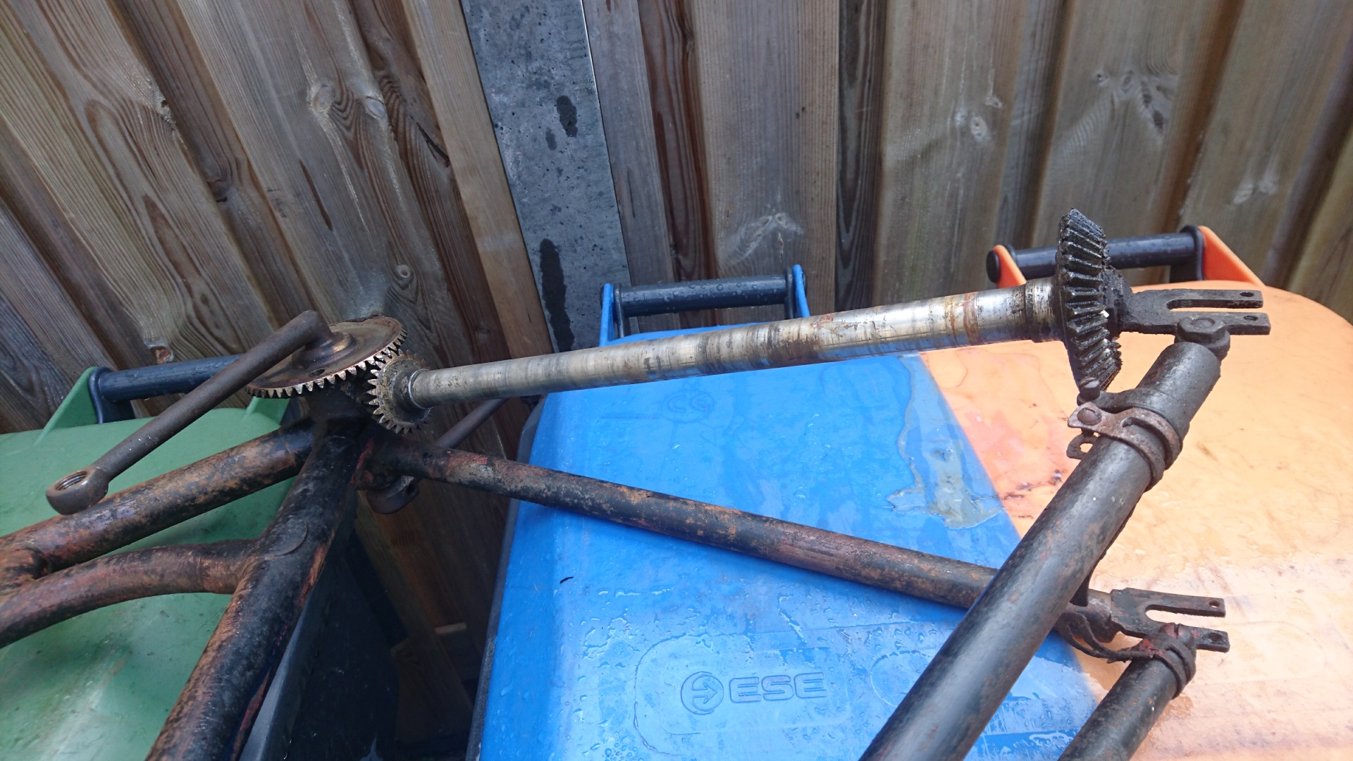

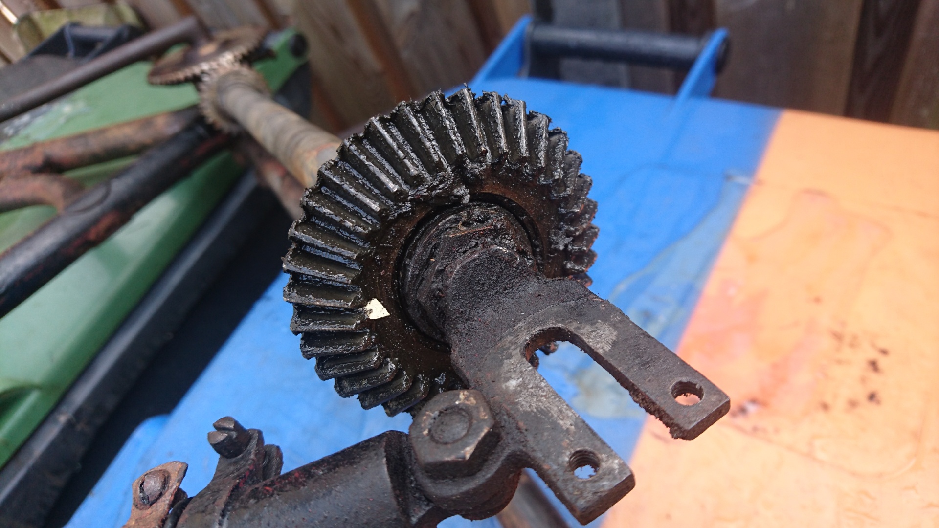

Beste allemaal,
Ik heb een tijdje geleden de Burgers cardan damesfiets kunnen overnemen die Peter Bakker op het forum zette:
https://www.oudefiets.nl/phpbb3/viewtop ... n&start=10
Nu ben ik aan het demonteren. De vraag is: hoe krijg ik de cardanas los?
De staande achtervork is demontabel, dus hij moet van de framebalk kunnen schuiven.
Ik denk dat de grote moer op het eind los moet. Misschien is die linksdraaiend?
En wat komt er dan los? Ik snap de constructie niet goed.
Ik heb geen zin om de boel te slopen.
Misschien zit het vorkeind in de framebuis geschroefd en dient de moer als borging?
Wie heeft hier ideeen over of ervaring mee? Het model is van Acatene.
Alvast bedankt voor tips, Maarten

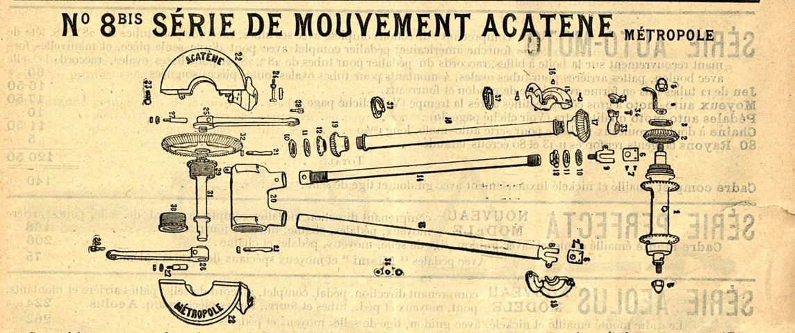

Maarten, De catalogus van Acatene op de VCC library laat het in onderdelen zien.
Ik geloof de vroegste catalogus maar mogelijk ook in andere.
Inderdaad schroefdraad met een contramoer en ook nog een conus van het achterste lager.
Voor lijkt een pen door de lug heen te gaan.

De catalogus van 1899 bij nader inzien...
Re: Vraag over demontage Burgers cardanaandrijving
dank ik heb het gevonden, ik ga het proberen!

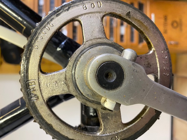

In de catalogie van Métropole Acatène fietsen staan mogelijke développement, overbrengingen genoemd.
Ik begrijp niet wat hier bedoeld wordt met die cijfers
het grote getal zijn het aantal tanden van het kroonwiel.
En wat er voor staat? Omwentelingen?
zie foto
Piet
zie foto
Piet
- Berichten: 1916
Develloppement is verzet ('afwikkeling'), dus meters per pedaalomwenteling, 5.5m, 5.7. 6 of 6.4mpfcvos schreef: ↑24 mar 2023, 20.37 In de catalogie van Métropole Acatène fietsen staan mogelijke développement, overbrengingen genoemd.
zie foto
Piet
oké, dank je
ik dacht in eerste instantie dat die 60 D met dat tweede getal combineerde.
Ik snap hem.
Ik snap hem.
