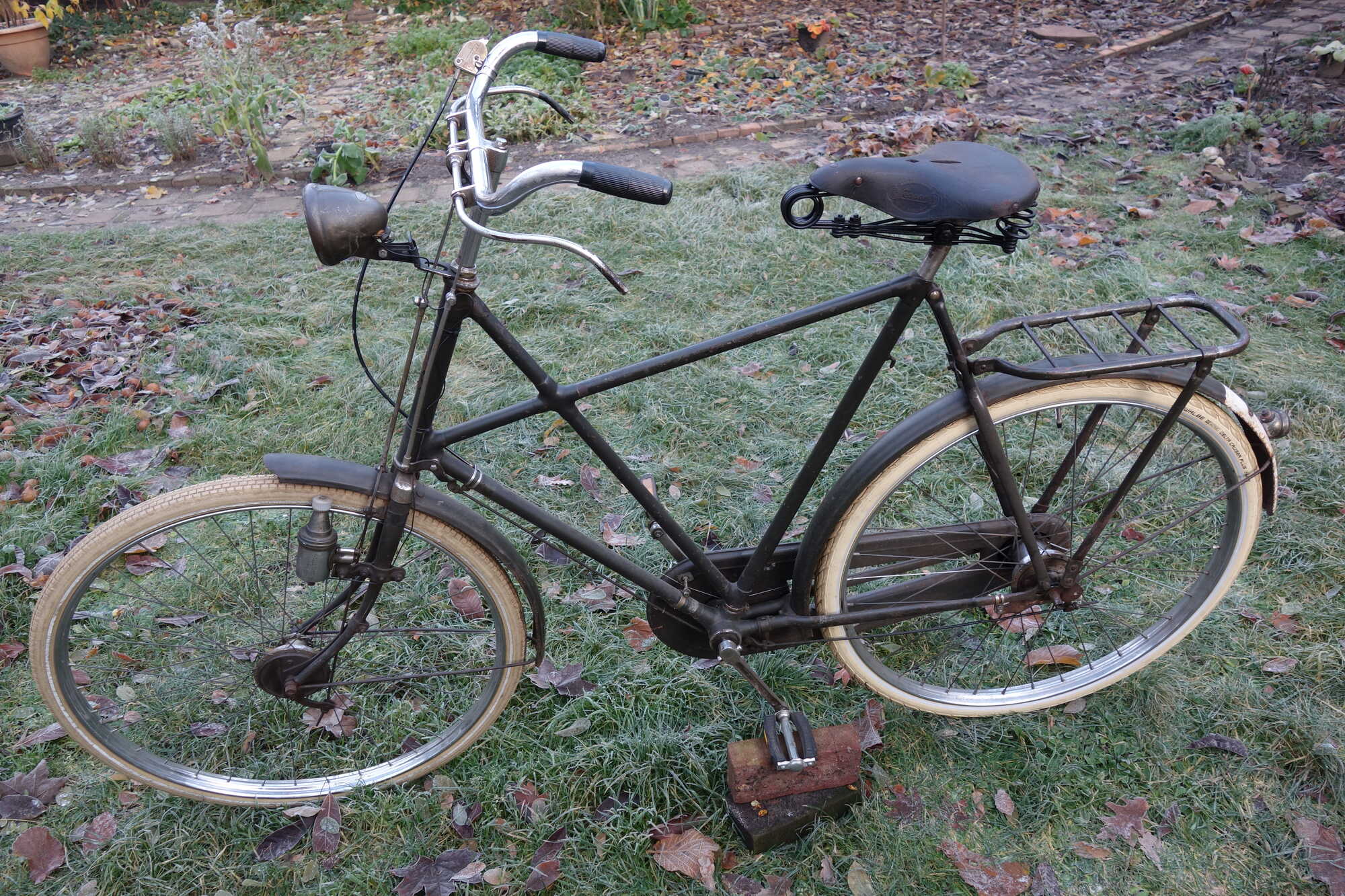

Deze Gazelle L.
Het is een kruisframe uit 1937 met de weinig bekende dunne framebuizen van mangaanstaal.
De zadel-framebuis meet 1 inch en is daarmee zo`n 3,2 mm dunner dan een gebruikelijke Gazelle zadelframebuis.
Het geldt voor alle buizen behalve de balhoofdbuitenbuis.
Het zou een lichter frame opleveren maar door de verdere aankleding is het natuurlijk toch weer een zware Hollandse fiets geworden.
Naast dat dit een zeer uitzonderlijke kruisframe variant is heeft de fiets ook nog eens kogellagers.

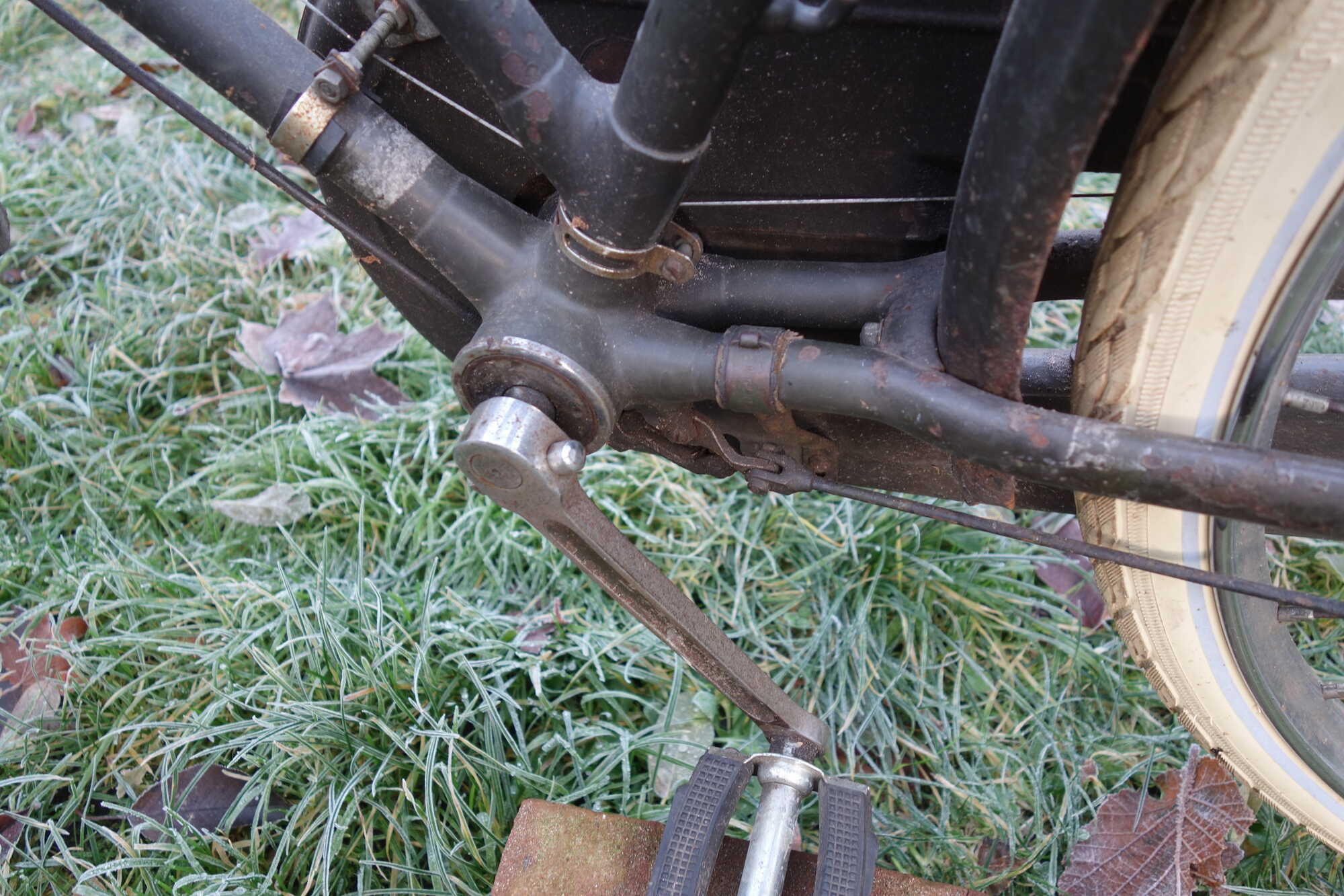

Het uit zich oa in de zware trapasconstructie die ze op een bijzondere wijze van conische uittredende buisaansluitingen hebben voorzien.
Ik kan me niet helemaal voorstellen wat de binnenvorm is. Het moet toch aansluiten rondom de buis, Dus het zal van vrij massief wel dunner uit moeten lopen.
De liggende achtervork is ook van het Gazelle L type. Wel mist hier nog een extra oog voor de vaste dunne bagagedrager die de L in latere jaren heeft.
Helaas zijn er nog geen catalogi van 1936-1938 te zien maar ik hoop daar eens dit type fiets in terug te vinden.

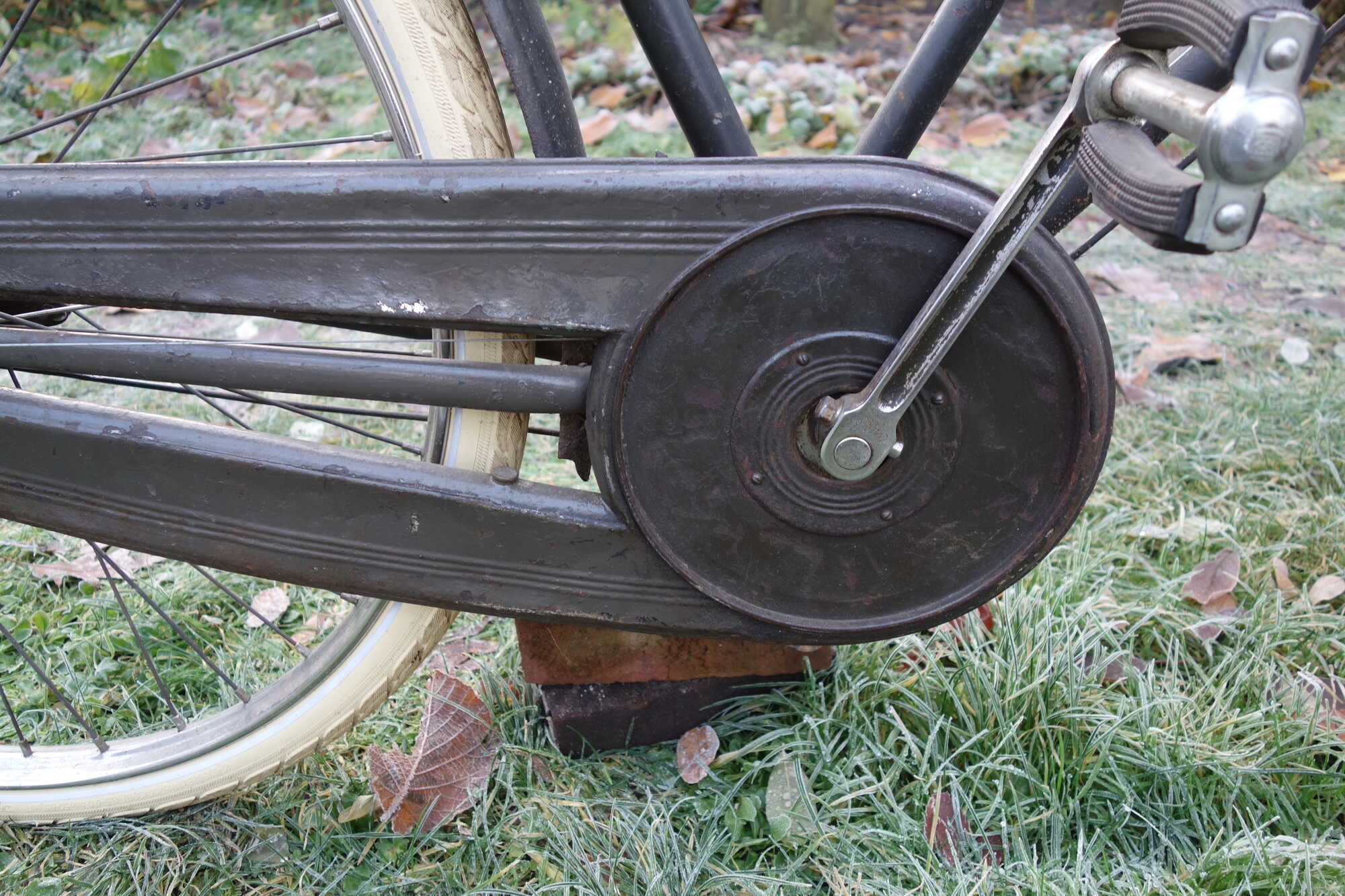

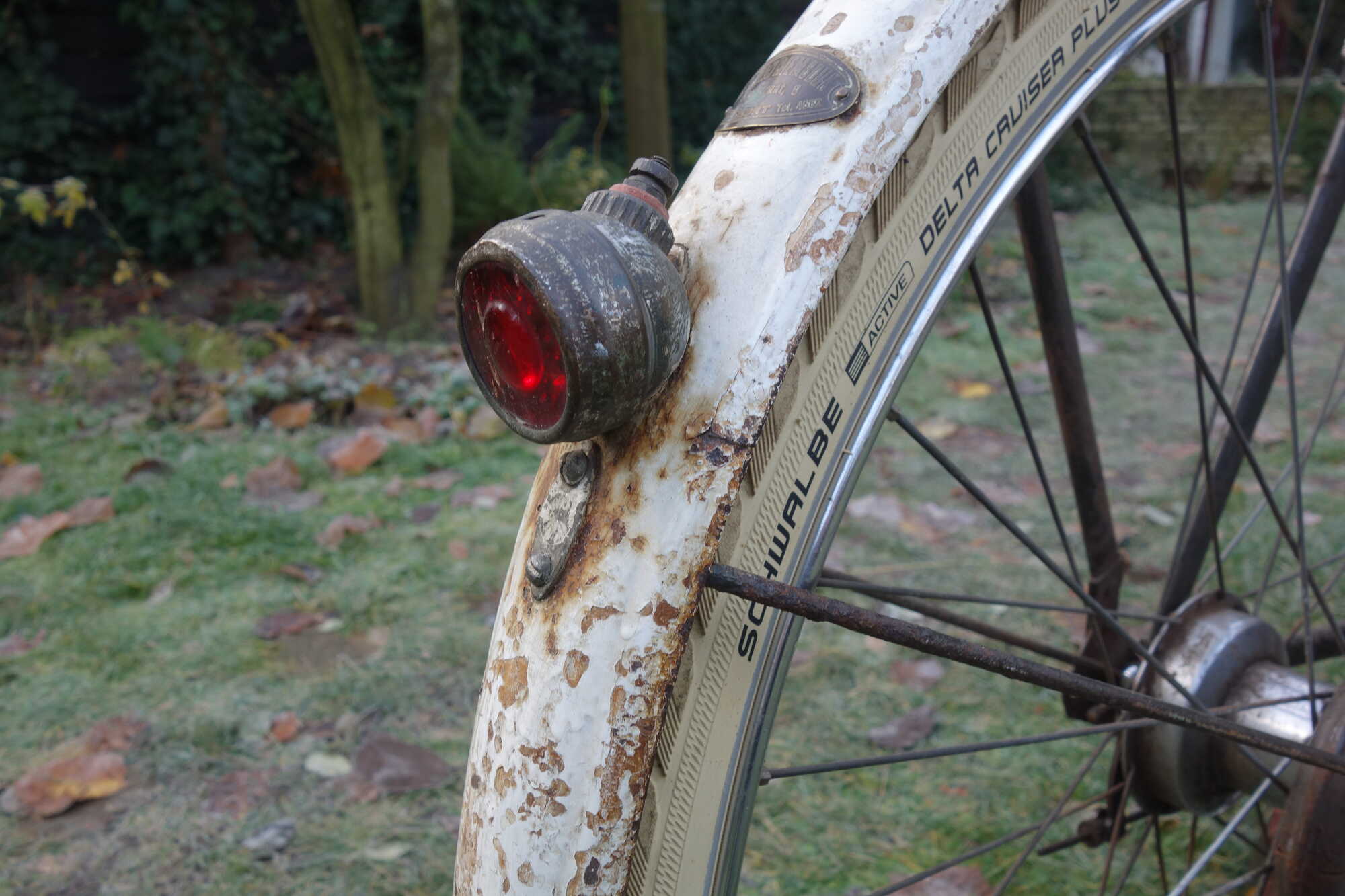

Leuk ook de kleur groen en de fraaie oliebadkettingkast. Deze zit nog vast met losse hulp beugels aan de framebuizen. Zo als vooroorlogse vliegtuigen haar vleugels aan de romp hadden zitten. Ook de deksel is wel mooi uitgevoerd met dat geschroefde middendeel. De fiets heeft het oude model spatborden maar wel in de smalle variant. Deze meten 55 mm terwijl een gebruikelijk Gazelle spatbord uit de jaren 10 t/m 1937 62mm plusminus meet.
Ook zitten hier de ovaaltjes op voor de massieve spatbordstangen.
Helaas zijn de velgen 28 x 1 1/2 maar zodra ik tegen 28 x 1 3/8 velgen en banden aan loop dan komen die er in. Het geeft de fiets een wat lichter voorkomen .
Deze Gazelle L.

Ja zeg ik wist niet dat de L ook gebouwd was als kruisframe!!
Supermooie vondst. En lekker hoog ook? Je denkt dus dat de velgen eens vervangen zijn?

Prachtige fiets.
De gazelle L die ik voor Middachten heb gerestaureerd had ook 28 x 1,5 velgen. Dus wellicht zijn deze wel origineel?

Theo ik heb weer eens gekeken naar de Gazelle L die je gerestaureerd hebt. Inderdaad 28 x 1 1/2. Dat zou bij deze fiets ook kunnen echter de velgen zijn in verhouding veel te netjes ten opzichte van de rest. Ook de achternaaf (S.A.) is van na de oorlog.

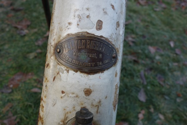

Op het achterspatbord zit een dealerplaatje uit Dordrecht. Het zelfde adres als waar mijn vriendin`s Gazelle vandaan komt (die is een jaartje ouder).
Ook een groene fiets van oorsprong en ook met oliebad kettingkast.
De naam van de fietsenmaker is B.J.van Riemsdijk werkzaam aan de voorstraat 9.
Het bedrijf is later overgenomen door zijn zoon en daar zijn een behoorlijk aantal foto`s van binnen in de winkel overgebleven.

Het model L had altijd 28 x 1 3/8"-wielen, dat is onderdeel van het hele idee van het model. Maar omdat het al lang geen courante wielmaat meer is zul je tegenwoordig misschien meer Model L-exemplaren met 28 x 1 1/2"- wielen vinden dan met originele wielen. Bij de Semi-Sport van Phoenix is dat effect nog sterker: ook een model met 28 x 1 3/8"-wielen uit de jaren 50, samen met de Gazelle "L" het meest verkochte met deze wielmaat, maar qua framebouw in de eerste jaren niet van een echte toerfiets te onderscheiden. Het is moeilijk meetbaar maar ligt voor de hand dat van dit model tegenwoordig ook de meeste met een niet originele maar wel courante wiel-/bandenmaat rondrijden.

Pfoe. Prachtige fiets zeg! En al met al toch heel compleet. En dan ook nog een L
De velgen lijken geen bies in het midden te hebben. Wat je wel zou mogen verwachten van zo'n luxe uitvoering. Dat duidt er ook op dat ze ooit vervangen zijn.

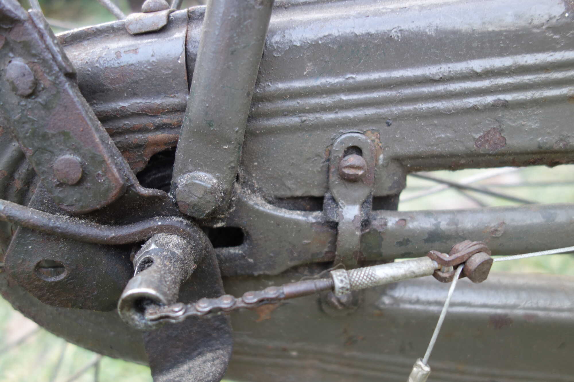

Zelf zou ik geneigd zijn de versnellingskabel een buisje hoger te laten lopen, dan hoeft de buitenkabel niet zo vreemd lang te zijn

Wonderlijke bevestiging van de kettingkast boven de bracket. Best wel licht voor zo'n zware kettingkast.
