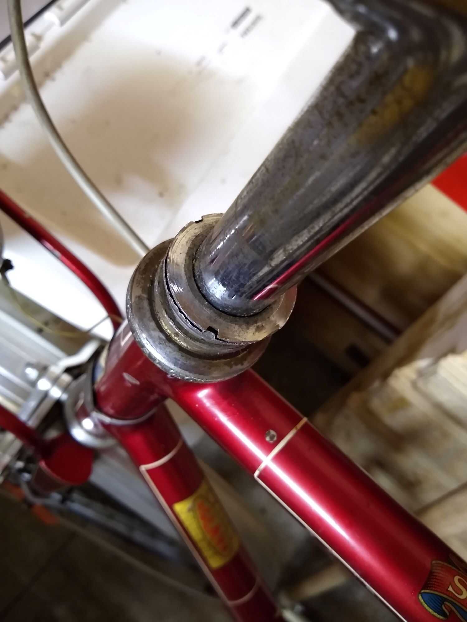

Hallo,
Ik heb een vraag over het demonteren van de bovenkant van het balhoofd, zie foto,
welk type gereedschap sleutel heb ik hiervoor nodig. En welk type lagering zit normaal
gesproken in zulk balhoofd, kogellager waarschijnlijk, welke maatvoering?
Bedankt.
R. Vermeeren

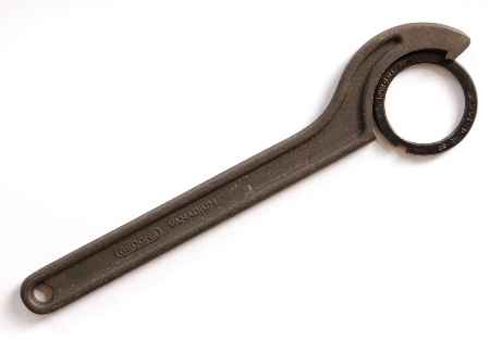

Officieel heb je een haaksleutel nodig. Als die te groot is kun je die 'kleiner' maken door tussen hiel en moer bv een inbussleutel te proppen. Met een goede pomptang en ev een inbussleutel oid in een sleuf kom je misschioen ook een eind. Hamer en beitel wil ook, maar dat zul je de rest van je leven blijven zien ;)
Verder is zo'n balhoofd niks speciaals

Een C-sleutel, maar er zijn veel verschillende. Voorzichtig met een waterpomptang met een doek tussen fiets & tang werkt ook.
Meet een oude kogel met een schuifmaat.

Een doorslag (met weinig geweld) ging bij mij prima, ik vrees dat je met een waterpomptang toch deukjes of krassen maakt.
